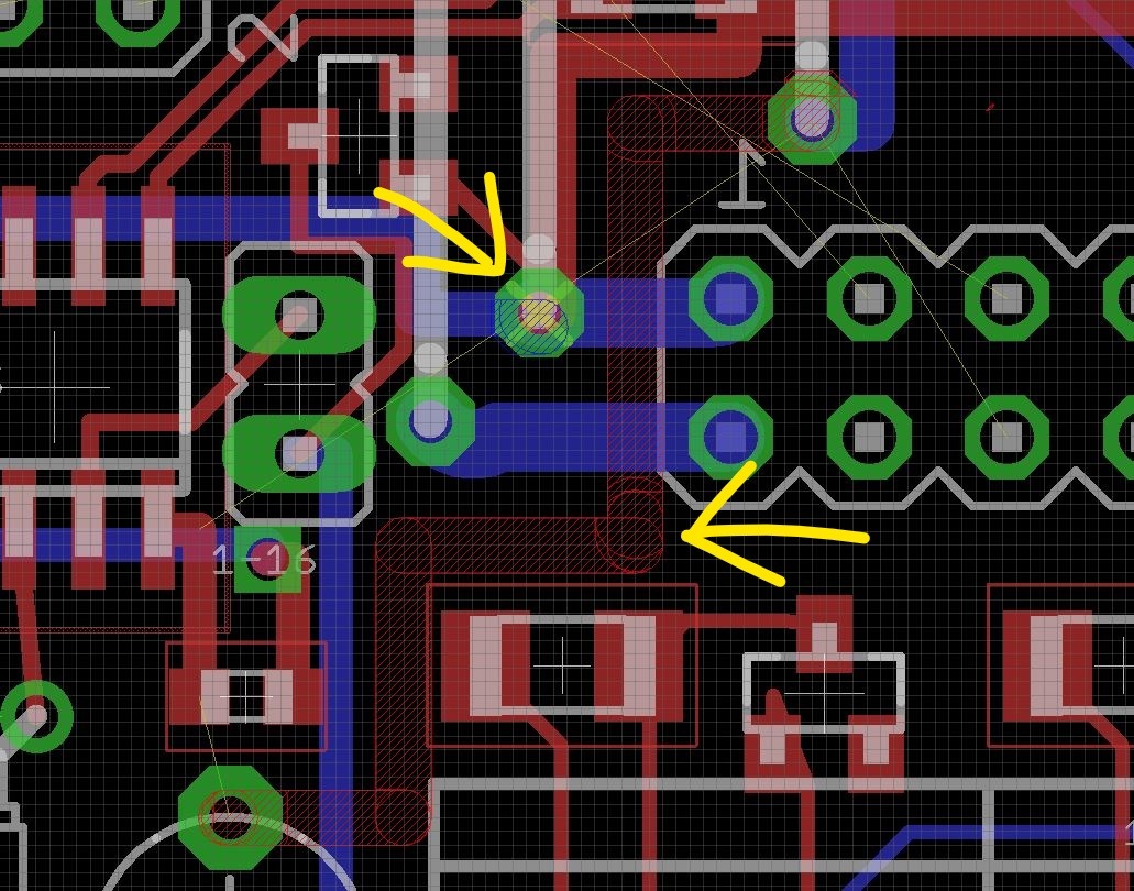

Hallo zusammen
Beim Routen meiner Platine in Egale hat es mir eine gestrichelte Route
angelegt. (Siehe Anhang)
Was genau passiert ist, weis ich nicht da ich das erst beim heranzoomen
gemerkt habe.
Ebenso habe ich ein gelbes Kreuz bei einer Durchkontaktieren, ich
vermute aber das liegt auch an der gestrichelten Route die dort liegt.
Löschen der Route mit "Ripup" und danach "Ratsnet" halfen nicht.
Hat jemand eine Idee wie ich das sauber hinbekomme?
Danke!

Gast #5162916
Ja.
Erstens: Klicke nicht wie wild herum, wenn du beim Routen bist. Dann
kriegst du nämlich die elenden Drahtigel, die man auf deinem Layout
sieht. Beachte beim Routen, daß man sinnvollerweise fast immer vom
BE-Anschluß wegroutet. Als Letztes auf den BE-Anschluß draufzurouten,
gelingt nur dann, wenn du den passenden Knickmodus und ein sinnvolles
Raster eingestellt hast.
Zweitens: Wähle zum Plazieren und zum Routen ein sinnvolles Raster.
Wenn du es zu fein machst, kriegst du bloß smtliches Zittern deiner Hand
mit der Maus ins Layout. Ich nehme normalerweise als Normalraster 0.2 mm
und als Alternativraster 1 mm. Wenn's feiner werden soll/muß, dann 0.05
mm, weil man dann die heutzutage üblichen 0.15 mm an Abständen usw.
besser hnkriegt als wenn man 0.15 als Raster wählt. Letzteres ist aber
Geschmackssache.
So und die Mecker-Markierungen aus dem letzten DRC bleiben natürlich so
lange stehen, bis du einen nächsten DRC gemacht hast. Das war's wohl,
was du als "gestrichelte Route" geschrieben hast.
Die gelben Kreuze zeigen an, daß du ein Routen beendet hast, ohne die
dort eigentlich nötige Durchkontaktierung herzustellen. Entweder du
routest das letzte Stückchen nochmal oder du setzt dediziert ein Via
drauf - aber bitte genau drauf, damit es Teil des LZ wird und selbigen
schließt.
