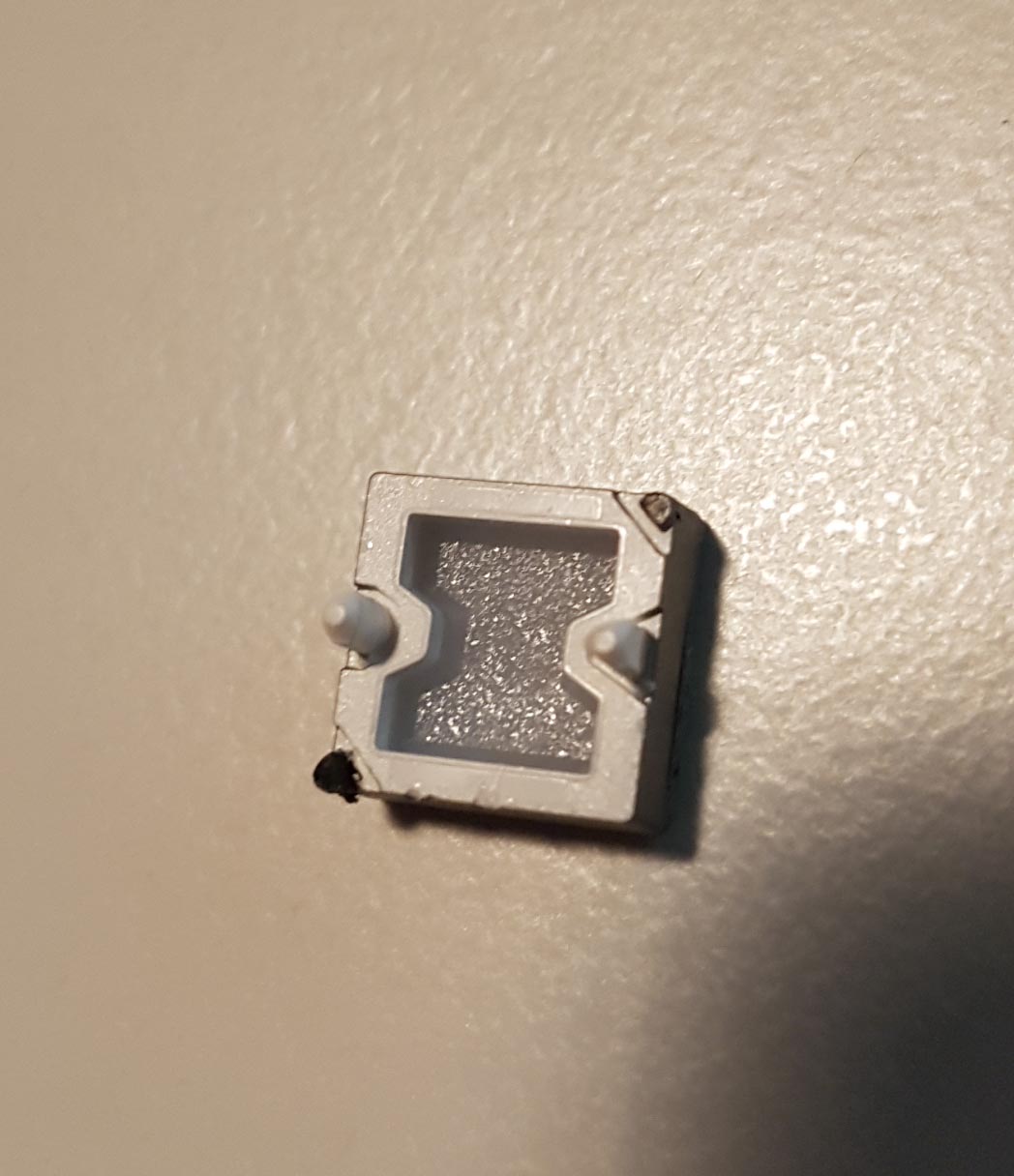

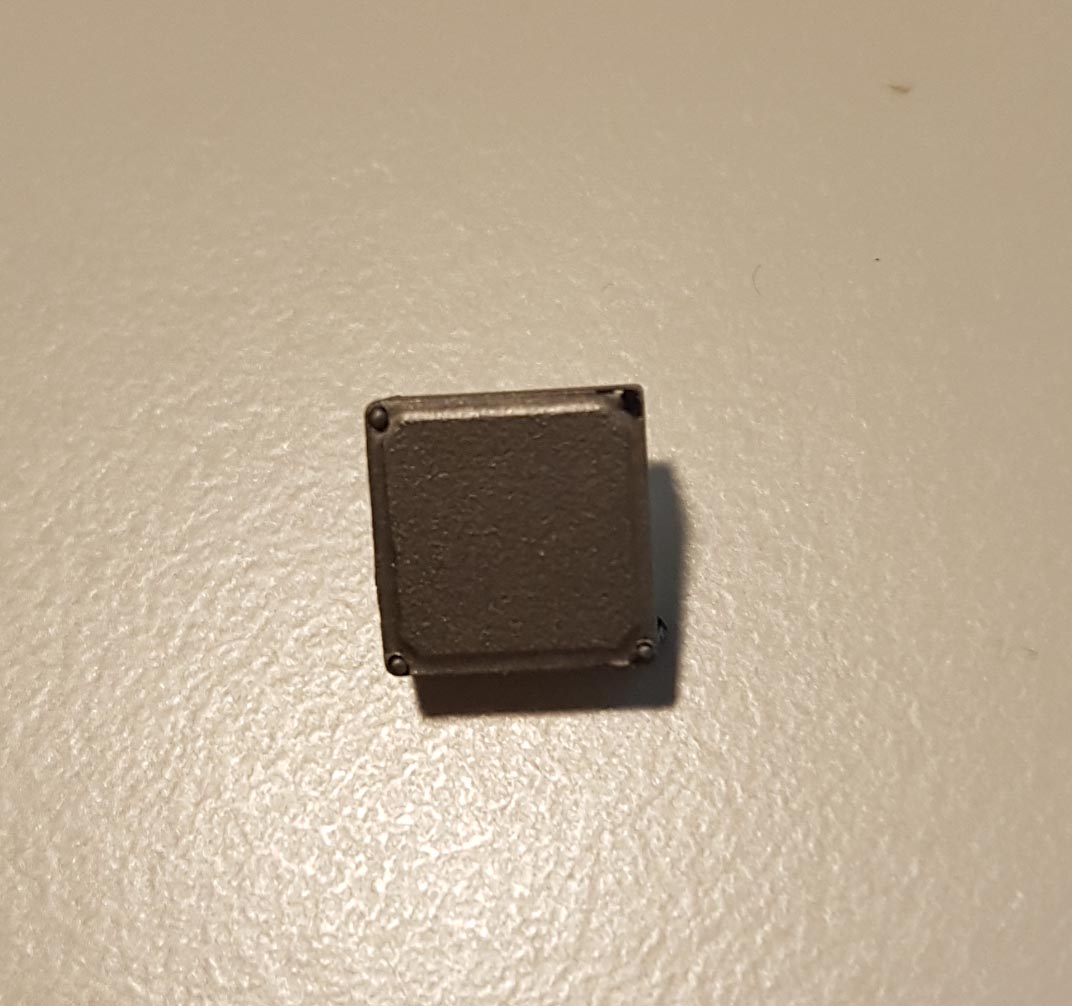

Hallo, kann mir einer sagen, wo ich solche Sensor"tasten" herbekomme ? Die funktionieren durch das Glas des Kochfelds. Der Sensor ist ca. 9mm breit, das Steckraster ist 8,5mm für die Plastikpins. An zwei gegenüberliegenden Ecken sind die Kontakte. Der ganze Sensor hat nur zwei Kontakte.
Hast Du mal ein Multimeter an die Kontakte gehalten und den Widerstand gemessen?
Dieser "Sensor" wird einfach nur eine Metallfläche sein. Die Auswertung steckt in einem IC anderswo auf der Platine. Kapazitive Taster kann man mit aktuellen µC relativ problemlos implementieren. Mit oder ohne Hilfe vom Hersteller (Atmel QTouch, STM Touch Library, MCP mTouch, ...) Sowohl Hardware als auch Software sind einigermaßen trivial. Hier zum Beispiel mein Beitrag "Touchdimmer mit ATtiny13"
Der Widerstand schwankt um 10kOhm. Startet bei 12 und fällt bis 6kOhm. Die Gumminupsies sind aber schlecht zu messen, man rutscht schnell ab. Ich will das nicht neu erfinden, sondern wieder reparieren. Die Platine mit den ICs ist ja schon da, ich brauche eine Bezugsquelle für eben jene Sensorfelder.
Lucky O. schrieb: > Der Widerstand schwankt um 10kOhm. > Startet bei 12 und fällt bis 6kOhm. > > Die Gumminupsies sind aber schlecht zu messen, man rutscht schnell ab. Dann werden diese Leitgummis einzig der Kontaktierung dienen. Da die eigentliche Meßgröße die Kapazität ist, ist der genaue Wert des Serienwiderstands einigermaßen irrelevant. > Ich will das nicht neu erfinden, sondern wieder reparieren. Was soll daran bitte kaputt gehen? Das ist ein Stück Blech oder metallisiertes Plaste. Und die Leitgumminupsis dienen der Verbindung mit der Platine (ganz ähnlich wie die bekannten Zebragummis zur Kontaktierung von LC-Displays). Der ganze Kram liegt direkt unter der Glasplatte und wird durch Druck zusammengehalten.
Ich hab den wichtigen Power-On Taster wieder gängig gemacht, da ich ein weniger wichtiges Sensorfeld ausgehebelt und an die Stelle des defekten Feldes gesetzt habe. Das funktioniert nun. Aber ich brauche eben ein neues Sensorfeld um die Lücke zu schließen und wieder 100% Funktion zu haben. Ich würde sagen, beim defekten Feld reichen die Kontaktgummis nicht mehr auf die Platine. Beim Rumspielem hab ich dann eines der Gummis rausgebrochen. Das geht schnell, die sind ziemlich empfindlich. So oder so, ich brauche ein neues Feld. Meinst du, das sind Spezialteile, nur für Neff angefertigt oder kann man die kaufen ?
Lucky O. schrieb: > Meinst du, das sind Spezialteile, nur für Neff angefertigt Das ist sehr wahrscheinlich. Wobei es nicht Neff selbst sein muss, sondern einer der Zulieferer sein kann; die "Marken"hersteller verbauen sehr oft Material von Zulieferern.

Man braucht eigentlich kein Ersatzteil – außer man hat beim Herumbasteln das Bauteil ruiniert. Vorgehen: Sensorbauteil vorsichtig von der Rückseite aus durch die Platine drücken. Nicht abhebeln! Nicht daran herumfummeln, damit die Leitgummis nicht kaputt gehen. Auf die beiden Kontaktflächen der Platine (die keinen Dreiecke unter dem Sensor) mit einem ordentlichen Lötkolben und ordentlichem Lötzinn! ein wenig Lötzinn auftragen, dass sich ein ganz kleiner „Hügel“ bildet. Von diesem „Hügel“ ggf. die Kolophonium-Schicht abkratzen. Das Sensorbauteil wieder eindrücken. Fertig. Ich habe damit zwischenzeitlich 6 Touch-Sensoren problemlos wiederbelebt. Was mich wirklich nervt, ist, dass Siemens mit diesem konstruktiven Fehler sehr schlecht umgeht – keine Kulanz, wobei diese Fehler alle kurz nach der Garantiezeit auftreten. Alternativ kann man ein neues Steuermodul – auf dem die Konstruktion geändert ist – für ca. 185€ im Handel erwerben.

Ich hab das gleiche Problem gehabt, allerdings dummerweise das Leitgummi kaputt gefriemelt. Habe zusätzlich einen dünnen Kupferdraht um die Taste gelötet. Sieht nicht schön aus, da beim Umzug nicht alles Werkzeug parat, läuft seit einem Jahr aber tip top.

Hallo, anbei ein Link mit einer Reparaturanleitung auf Basis von der Beschreibung von Matthias: https://www.kuechen-forum.de/forum/themen/steuerplatine-vom-siemens-iq700-induktionskochfeld-defekt.40631/#post-604831 Bei mir hat es geklappt und läuft seit über 2 Monaten problemlos. lg. tanzbaer99
