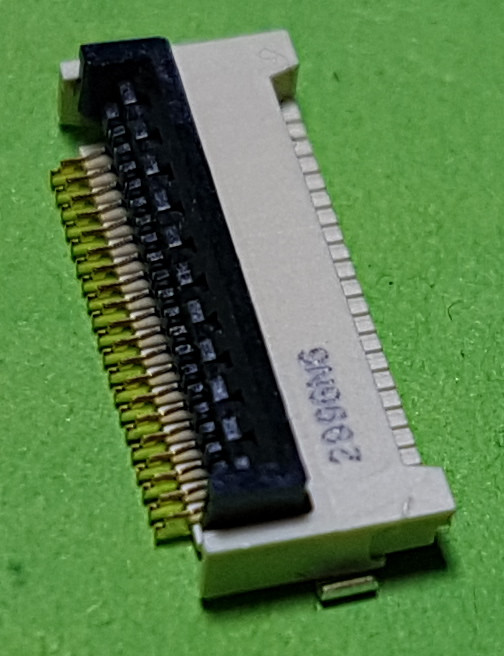

hi @all,
ich suche jemanden im raum nürnberg, umkreis eventuell 100km, der
mir einige zif connectoren auf platinen löten kann, pinabstand ist 0.5mm
ich hab leider nicht die fähigkeiten so etwas vernünftig hinzubekommen
auch kommerzieller lötservice wär eine lösung, wenn jemand so etwas
kennt ...

Sorry offtopic, aber für das nächste mal möchte ich Dir etwas Mut
machen:
Es ist mit dem richtigen Werkzeug wirklich sehr einfach, sowas zu löten.
Was Du brauchst ist eine Lötspitze mit einem Lotdepot (sowas hier
https://www.reichelt.de/ERSA-Loetspitzen-und-Zubehoer/SPITZE-832PW/3/index.html?ACTION=3&GROUPID=4115&ARTICLE=19361)
Und unabdingbar ist ein gutes Flussmittel. Ist alles gut damit benetzt,
kannst Du die mit Lot gefüllte Hohlkehlenlötspitze einfach einmal über
alle Pins durchziehen und alle Pins sind perfekt gelötet. (Vorgängig
vielleicht einen einzelnen Pin rasch anlöten, damit das Bauteil nicht
verrutscht)
Sollte es dennoch Kurzschlüsse geben, einfach nochmals mit Flussmittel
einpinseln und die Lötpitze nochmals durchziehen.
Mit etwas Übung kannst Du damit vielpinnige Stecker und IC's in etwa 10
Sekunden perfekt auflöten.

#5161671
Link zum Datenblatt des Connector?
https://ae01.alicdn.com/kf/HTB1VgCePpXXXXbHaXXXq6xXFXXXM.jpg
Wenn es einer in der Art ist, dann kann ich das durchaus löten (gibt
welche, die man besser nur mit Heißluft einlötet, hab aber nur eine WS81
mit bleihaltigem Lot...), bin direkt in Nürnberg, wieviel Stück sollen
es denn werden? Grobe preisliche Hausordnung?
Und wie sehen die ruinierten Platinen aus?

OP #5161686
hier das bild vom zif
