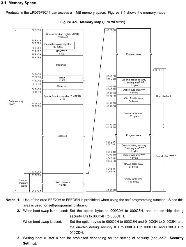

Ich versuche mich gerade an der Entwicklung eines Programmers für die
NEC/RENESAS 78K0R-Serie. Konkret habe ich einen uPD79F9211.
Er hat 16K Flashmemory, 1K RAM. Das verstehe ich ja noch. Im Datenblatt
steht weiterhin "Products in the μPD79F9211 can access a 1 MB memory
space." In der Memory Map sind die verschiedenen Speicherbereiche
dargestellt, ich verstehe aber nicht so recht, was ausserhalb des Flash
und RAM Speichers liegt. Da sind die Datenregister der Peripheriegeräte,
aber darüber hinaus weiß ich nicht, was wofür gut ist...
Gibt es da eine einfache Beschreibung der ausgewiesenen Speicherbereiche
ganz allgemein von Mikrocontrollern oder muß ich mich durch die 745
Seiten des Datenblattes kämpfen?

Schadet sicher nicht. Ausserhalb ist erst mal nichts, ausser was
deklariert ist. Allenfalls gibt es einen externen Adress- und Datenbus,
dann kann man selbst etwas anhaegen. Sonst ist da nichts.
Kompatibilitaet zu zukuenftigen Modellen.

Wie mein Vorredner bereits gesagt hat: außerhalb liegt erst mal nichts,
sofern die Memory Map es nicht explizit ausweist.
Die Memory Map zeigt einem ja, welche Peripherieteile, Registerbereiche
etc. an welcher Speicheradresse auf dem Die liegen. Wenn du zudem
einfach mal die oberste Speicheradresse deines Controllers (0xF FFFF
hex) umrechnest, dann kommst du auf genau 1 MiB Speicherbereich. Genau
das ist der Bereich, den das Datenblatt in diesem ersten einleitenden
Satz einfach anspricht.
Was die Frage nach einer "einfachen" Beschreibung der Speicherbereiche
angeht, kann man das so pauschal nicht sagen. Sicher sind kleinere
Controller eher "einfacher" gestrickt und schneller zu verstehen, als
ein komplexerer ARM-Controller, aber grundsätzlich sollte man das
Datenblatt seines Controllers schon einmal im groben überflogen haben
und verstanden haben, wo was zu finden ist. Die für die jeweilige
Aufgabe relevanten Teile sollte man dann selbstverständlich schon
durchdrungen und verstanden haben. Dazu gehört vor allem die
Speicherbelegung des Chips, da man dort ja direkt entnehmen kann, in
welchem Speicherbereich man überhaupt suchen muss, um eine bestimmte
Peripherie anzusprechen, Option-Bytes zu setzen o.ä.
Die Memory Map gibt sehr grob gesagt eine Art Inhaltsverzeichnis des
Speicherbereichs.
EDIT: Habe gerade mal in das Datenblatt deines Controllers geschaut.
Direkt hinter der Memory Map werden doch viele dieser Speicherbereiche
ausführlich beschrieben und gezeigt, was dort zu finden ist, wie diese
zu schreiben/lesen sind etc. Also in deinem Fall doch relativ "einfach"

Ebendiese sind da mit drin erfasst, außerdem noch offenbar die
CPU-Register.
Es geht ja hier nur um einen Adressraum, also das, was sich überhaupt
von der CPU aus ansprechen ließe.  Das impliziert keineswegs, dass
das alles mit irgendwas hinterlegt wäre.
ps: Bitte Grafiken als PNG, nicht als JPEG.  Die JPEG-Artefakte sind
hässlich, außerdem wäre das PNG vermutlich sogar kleiner.

Der uPD79F9211 hat eine 78K0R-CPU und diese einen Adressraum von 1MiB.
Von diesem Adressraum wird nur ein relativ kleiner Teil genutzt, da der
uPD79F9211 mit relativ wenig Speicher ausgestattet ist.
In der Memory-Map gibt es drei "Reserved"-Bereiche: Der erste (04000H–
EFFFFH) scheint für mehr Flash, der zweite (F0800H–F0FFFH) für mehr
SFRs (bzw. LCD-Speicher) und der dritte (F4000H–FFAFF) für mehr RAM
vorgesehen zu sein.

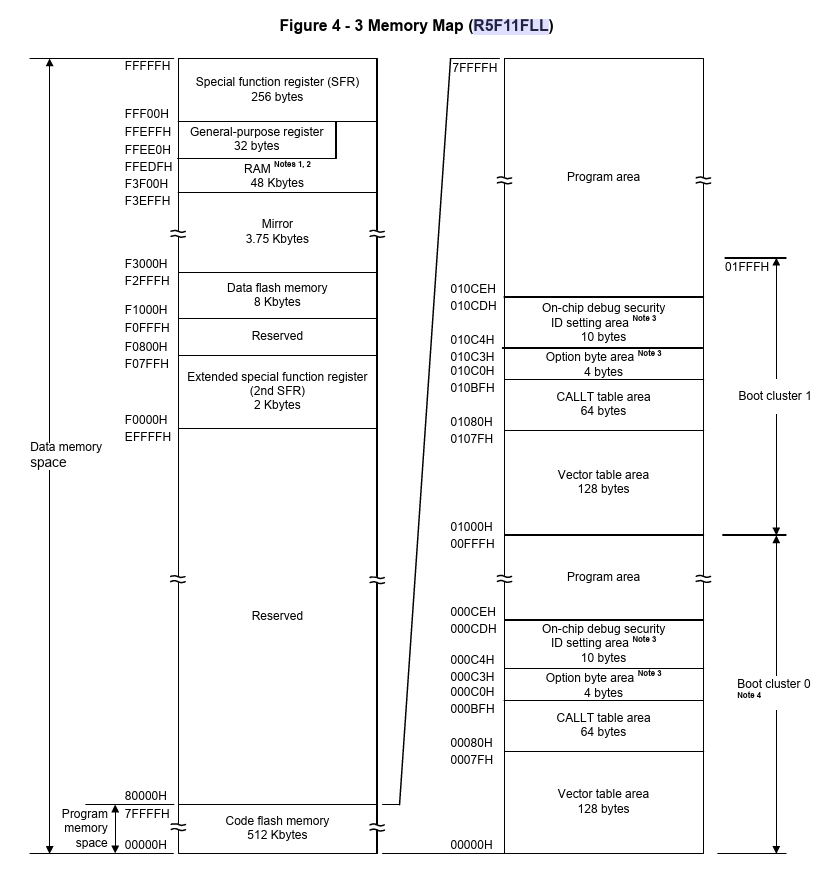

Schau die bspw. mal den R5F11FLL an: Er hat eine ähnliche CPU (die RL78
ist der Nachfolger der 78K0R), aber deutlich mehr Flash (512KiB) und RAM
(48KiB). Der für die RAM-Erweiterung reservierte Adressbereich ist damit
vollständig ausgeschöpft (es mussten sogar noch 256B vom Mirror-Bereich
abgezwackt werden). Auch der Flash-Bereich ist jetzt zu mehr als 50%
belegt. Theoretisch wären bis zu 960KiB Flash möglich, was vielleicht in
zukünftigen Controllervarianten auch genutzt wird.
