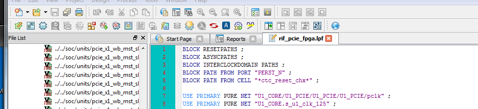

Ja, das geht im Prinzip. Es gibt nur ein Paar Schalter, die gesetzt
werden muessen.
1) "Map Trace" und ggfs. auch "PAR Trace" sollten aktiviert sein.
2) In der Strategy, sollten auch "Check unconstrained Paths" und "Check
unconstrained Connections" gesetzt sein.
3) In der Constraints file selber sollten folgendes nicht gesetzt
sein:
BLOCK RESETPATHS ;
BLOCK ASYNCPATHS ;
BLOCK INTERCLOCKDOMAIN PATHS ;
Nachdem die Schaltung sauber ist, kann man sie wieder setzen.
Die Netze muessten dann im Trace Report unter "Top" gelistet werden.
Ohne es probiert zu haben, vermute ich dass es in Synplify auch tcl
Befehle wie find_path <from> .... gibt, die das gleiche bewirken.
