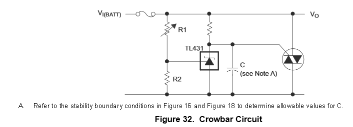

Hintergrund) wollte ich eine Überspannungssicherung bauen, die bei z.B.
5,3 Volt eine 2 A FF Feinsicherung auslöst, damit der C64 nicht durch
eine Überspannung getoastet wird.
Ich habe zu dem Thema schon gegoogled. Allerdings bin ich da immer
wieder auf fertige Schaltungen gestoßen, die meist am Ausgang von
Labornetzteilschaltungen platziert waren und bei denen ein Thyrostor /
Triac den Ausgang kurzgeschlossen hat um eine Sicherung zum Auslösen zu
bringen.
Leider immer ohne die Beschreibung, wie man die Auslösespannung
berechnet.
Wonach muß ich also suchen, wenn ich eine Elektronische Sicherung finden
will, die bei Überspannung den Ausgang des Netzteils kurzschließt um
eine Feinsicherung mit den Werten 2A FF auszulösen.

Du suchst vielleicht die sog. Crowbar-Schaltung. Prinzipiell wird eine
Spannungsreferenz mit dem Momentanwert verglichen. Ist der Momentanwert
größer, wird das Schaltelement betätigt. Die Referenz ist im einfachsten
Fall eine Z-Diode in Reihe zu einer Transistorbasis. Erst wenn die
Eingangsspannung ausreichend hoch ist, fließt Strom in die Basis.
Z-Dioden sind recht ungenau und bei so kleinen Spannungen können es
schon mal 5,1V, aber auch erst 5,6V Schaltschwelle sein.
Am besten ist das mit einem Komparator und einer Spannungsreferenz zu
machen. Da gibt es nichts zu rechnen, da der Komparator nur eins macht:
vergleichen. Als Referenz kommen Linearregler oder ausgewiesene
Referenzen zum Einsatz. Ich verwende gern die LM4040.
Der klassische Schaltungsschutz darf ruhig auch mit aufgebaut werden,
also TVS-Diode und dgl.
Die PTCs finde ich praktischer als Schmelzsicherungen. Es bedarf aber
etwas Datenblattstudiums, den richtigen Halte- und Auslösestrom zu
finden. Oftmals wird da vom Curie-Punkt ausgegangen, d.h.
Temperaturverdopplung (50°C) bis der steile Anstieg kommt. Der Strom
wird aber schon etwas höher.
Schmelzsicherungen sind relativ träge. Sie schützen zwar vor Feuerschein
und Rauchentwicklung aber keine Elektronik vor Überspannung.
 Der crowbar-Schutz ist zwar wirksam, aber als Schutz gegen
"Überspannung" in Größe von 5,5V...6,0V, wie sie die Elektronik im C64
braucht, ist eine Z-Diode zu ungenau, so etwas wieein  TL341 mit
Beschaltung müsste da schon her.
