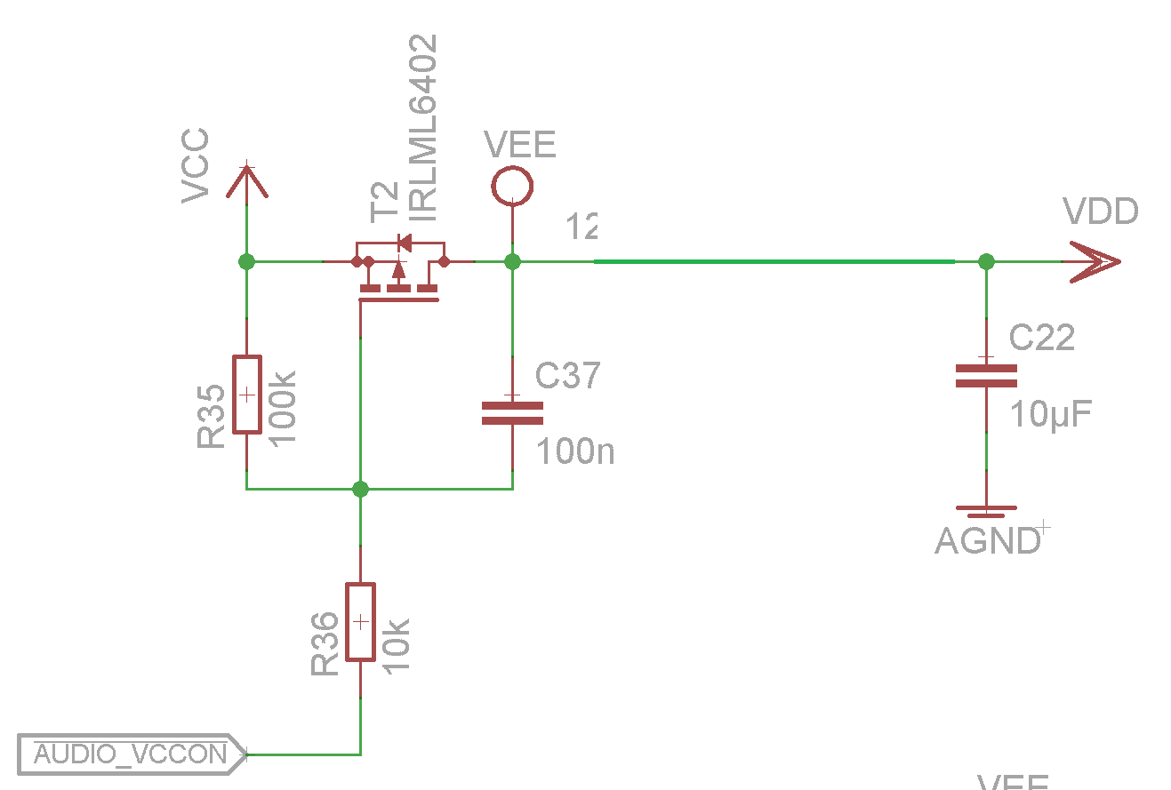

Nein, man kann über den Widerstand problemlos 1mA versorgen. Das reicht
für diverse Sensoren leicht aus. Man muss eh beachten, dass der Port
auch schon einen nennenswerten Innenwiderstand hat, 10mA da rausziehen
ist keine gute Idee.
Wenn man damit nicht auskommt, kann man die Schaltung aus dem Anhang
nehmen:
Der Kondensator C37 sorgt für einen konstanten, kontrollierten
Spannungsanstieg, wodurch sich auch hunderte  µF schalten lassen, ohne
die Versorgung negativ zu beeinflussen. hunderte mA Last sind kein
Problem.
Der Spannungabfall ist vom FET abhängig, hier aber bei 65mOhm eher
weniger relevant.

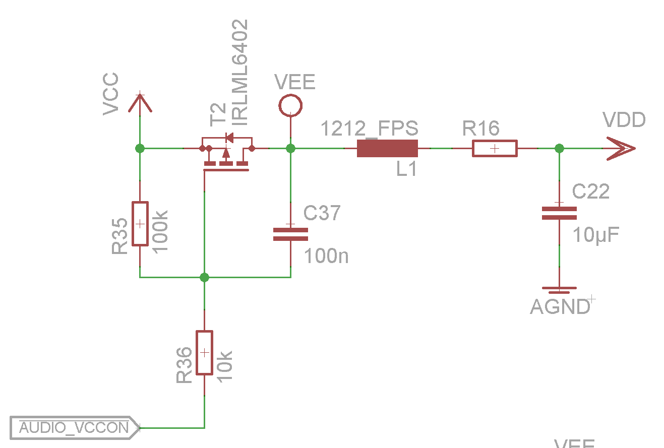

Gast #5162753
> weniger relevant.
Und an R16 gibt es keinen Spannungsabfall?
> Spannungsanstieg
Das macht schon die Induktivität zusammen mit C22.
Bei der Schaltung solltest du auch noch einen Plan haben, was mit der
Induktionsspannung beim Abschalten des FETs passiert, i.e. wo die
Energie bleibt, die im Magnetfeld der Induktivität bei fließendem Strom
gespeichert ist.
Gast #5162843
Wolfgang schrieb:
>> weniger relevant.
Mann, hätte ich das blos herausgekürzt ;-)
L1 und R1 muss man sich überbrückt denken. Wie im Anhang. Sorry für die
Verwirrung.
Das Filter hat nichts mit der Schaltung zu tun.
>> Spannungsanstieg
Nein. Natürlich steht jetzt bei der Drossel kein Wert dabei, aber auf
Millisekunden kommst du damit nie, mit akzeptablen Bauteilgrößen. Dazu
kommt: L + C musst du auch noch adäquat bedämpfen. Das wird riesig ;-)
Nein, da werkt schon der FET:
Das ist im Endeffekt ein Sourcefolger. Die Ausgangsspannung steigt
linear an.
Ich würds simulieren, das erklärt das besser als Prosa ;-)
Vorteil:
Linearer Anstieg -> konstanter Strom in C22. Über R36, R35 und R37
einstellbar. Nach dem Hochlauf ist das niederohmig.
-> für großes C und hohe Last geeignet.

Du hast ja eine zweite Spannung im System. Diese wird geschaltet ist
aber nicht stabil und z.B. von der Stromaufnahme abhängig. Dann muss man
aufpassen ob da nichts irgendwo über interne clamp dioden und Gatter was
abfließt und es kann sein das du das über den gesamten denkbaren
Spannungsbereich machen musst den du so hast.
Das kann man jetzt beliebig weiter spinnen, (EMV, max Fanout usw.) von
Prinzip her garantiert dir keiner wenn out of specs.
Gast #5163690
Vielen Dank für die "konstruktiven" Beiträge.
Ich denke ich werde mich dann für die Variante mit dem P-MOS
entscheiden. Ich möchte nicht riskieren, dass der µC beim Einschalten
durch die Stützkondensatoren in undefinierte Zustände gerät.
Ich brauche eine saubere und zuverlässige Lösung.
Gast #5163723
Dann nutze das ChipEnable (CE) oder PowerDown PD deiner geheinisvollen
Peripherie nutzen und nicht die User-IO-Pins zur Stromversorgen
missbrauchen. Auch so ein PMOS hat einen DSon-Widerstand und verbraucht
ein paar µW extra - aber das willst du doch gerade vermeiden?
Oder schaltet den stromversorgungschip  (DCDC) der ominösen Peripherie
on/off.
die besseren DCDC haben ein enable dafür.
