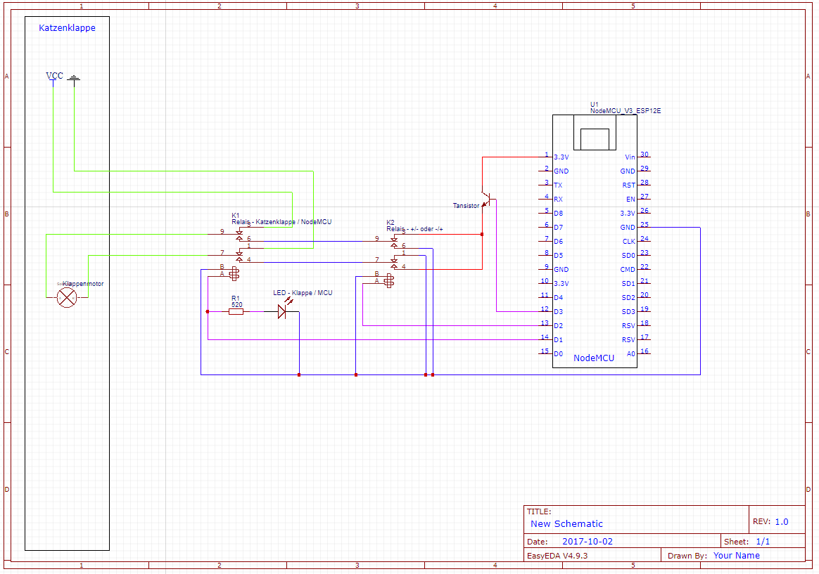

Hallo Gemeinde,
ich bin neu auf dem Gebiet der Mikrocontroller und stehe vor ein paar
Anfängerschwierigkeiten. Der Nickname ist nicht umsonst so gewählt :).
Bitte verdreht bei dem Titel nicht direkt die Augen, ich habe hier schon
vieles über Katzenklappen gelesen ... Es ist offenbar immer wieder
Thema, aber eine richtig tolle Lösung habe ich noch nicht gefunden.
Erstmal zu dem was ich machen möchte:
Ich habe eine SureFlap (aktuelle Version) mit RFID Ein- und
Ausgangskontrolle. Wir benötigen aber lediglich die Ausgangskontrolle.
Automatischen Zutritt soll keine Katze haben. Sie bringen gerne
"Kleintiere" mit. Das hat meine Frau nicht ganz so toll gefunden, von
daher "raus only".
Dies ist aktuell so gelöst, das die Klappe mechanisch auf "nur raus"
steht. Unsere Katzen sitzen aber auch schon mal vor der Klappe und
möchten rein. Leider gibt es keine annehmbare Lösung dafür. Außer
hingehen - Mechanik umstellen - Katze reinlassen - Mechanik zurück
stellen.
Mein Zielszenario sieht so aus:
- Katze kann mit RFID-Kennung raus.
- Katze kann nicht automatisch rein. Da Klappe von außen nicht auslöst.
- Wir haben in der Hausautomatisierung einen Button der die Klappe
entriegelt.
Da ich mich in die vorhandene Elektronik aber nicht einklinken kann, da
das meine Fähigkeiten bei weitem übersteigt, habe ich eine andere Idee.
- RFID-Antenne der Außenseite deaktivieren (kein Problem, Antenne
ablöten.)
- Steuersignal für Entriegelung bei Bedarf übersteuern / manuell
auslösen.
- Das manuelle Schalten möchte ich über eine NodeMCU v3 erledigen. Hier
löst ein Button in der Haussteuerung einen Webrequest auf der NodeMCU
aus. Diese führt dann die Schaltung aus.
Die Katzenklappe wird über einen normalen kleinen Motor geregelt. Es
gibt keine Endschalter, nichts. Ein Exzenter fährt vor das Gehäuse und
die Kraft des Motors ist nicht stark genug, also bleibt die Welle in der
Position stehen. Zurück werden +/- getauscht.
Gemessen habe ich 4,2V (Versorgung der Klappe via 4xAA). Die NodeMCU
stellt aber nur 3,3V zu Verfügung.
Den ausgebauten Motor konnte ich aber auch damit steuern. Die
Stromaufnahme lag bei 100mA wenn er frei lief. Am Anschlag ging sie auf
200mA rauf.
Mein Plan ist es also die beiden Stromkreise zu trennen, damit ich nicht
irgendwo Spannung drauf gebe, wo sie nicht sein soll.
Leider ist mein elektrisches Wissen begrenzt, daher hier nun endlich die
Frage:
Im Anhang habe ich 2 Versionen skizziert.
Version 1:
- Trennung der Stromkreise (Katzenklappe/NodeMCU) via K1
- Mit K2 kann ich die Drehrichtung des Motors steuern.
- Über den Transistor gebe ich 3,3V auf K2.

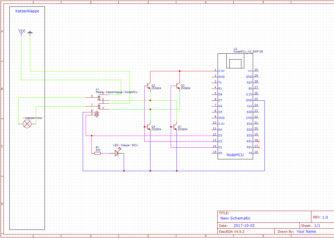

Version 2:
- Werden die Transistoren Q2 & Q4 angesteuert dreht der Motor links
herum
- Werden die Transistoren Q3 & Q1 angesteuert dreht der Motor rechts
herum
Wie gesagt, mein Wissen ist begrenzt.
Wie würdet ihr das lösen?
Muss ich die Stromkreise trennen?
Gibt es Bauteile die das "drehen der Spannungsversorgung" in sich
können?
Und könnt ihr mir evtl. Bauteile vorschlagen?
Vielen Dank vorab,
mc-Noob aka Dirk
Gast #5162529
Ich würde die Katze einfach dauerhaft drin lassen. Gibt doch immer
weniger Vögel da draussen, da muss man nicht noch ein überfressenes
Viech rauslassen damit es da seinen Fetisch ausleben kann.
Zur Technik. Mach mal bitte Bilder von der Klappensteuerung. Vielleicht
kann man sich da sinnvoll einklinken.
Was du suchst ist eine H-Brücke z.B. DRV8825

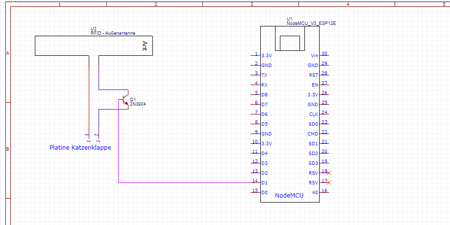

OP #5163114
Vielen Dank für die Antworten. Ich hatte zwar auf ausschließlich
technische Antworten zur Sache gehofft, aber da war ja auch etwas dabei.
@Joe: Auf die Idee bin ich noch gar nicht gekommen. Wie diese
angeschlossen sind kann ich nicht sagen, ist ein Flachbandkabel auf der
Platine festgelötet (2 Anschlüsse). Eigentlich sollte es reichen wenn
ich die Außenantenne abklemme und per "Schalter" anschließen kann. Eine
Frage dazu: Kann ich eine RFID-Antenne über einen Transistor
"anschließen"? Denn über die Basis kommt ja quasi eine "Fremdspannung"
mit in den Stromkreis der Antenne...
@Vka: Das Bauteil kannte ich noch nicht. Danke. Ist meine Version 2
nicht auch eine H-Brücke? In der Zwischenzeit würde ich zwischen
H-Brücke und 3,3V Ausgang der NodeMCU noch einen Transistor setzten um
den Strom nur zu schalten, wenn die Brücke geschaltet ist. (Oder eben
über das von Dir genannte Bauteil. Muss ich mir noch im Detail ansehen.)
