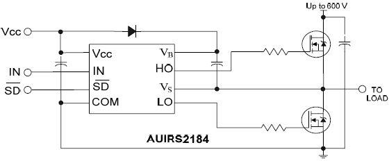

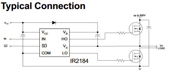

Hallo, so habe ich gemessen ( Bild ) : Die Parallel-Schaltung hatte ich hier im Forum gefunden, kann sie aber momentan nicht finden. Bisher verwendete MOSFET : IRF 1018E, IRF 540N
#5163165
Uwe C. schrieb: > so habe ich gemessen ( Bild ) : Was Du da zeigst, ist aus dem Datenblatt. Aber was hast DU gemacht? Komplette Schaltung? Wenn Du die hier veröffentlichst, wirst Du morgen in der Firma fertig gemacht, oder was?

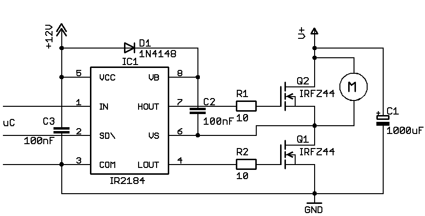

Ergänzend : wo ist der Unterschied zu dieser Schaltung ?
Habs endlich gefunden mit dem Motor parallel :
Uwe C. schrieb: > Nun habe ich den IR 2184 erst mal alleine betrieben und ich bekomme > an LO meine PWM nun auf 12V gehoben invertiert und an HD nur ein > statisches Signalvon 10-12V je nach C ( 100nF - 2UF ). Das ist schon okay so, denn ohne eine angeschlossene Last wackelt Vs nicht, und somit funktioniert auch die Chargepump für Vb nicht. Was für Mosfets verwendest du, und haben die einen Kühlkörper?

Hallo, wie soll der Motor am Ende funktionieren Nach der Schaltung oben ist jetzt der obere Transistor überbrückt? Also dreht daer Motor in eine Richtung? Oder Welche Vcc ? und V+ ist wirklich vorhanden. Schaltfrequenz? Die Standardschaltung ist das Bild IR2184.JPG der Motor zwischen den Transistoren. der IRF 1018E hat 8mR ; 5Ax8mR=40mW mit Schaltverlusten 100-200mW da braucht man keinen Kühlkörper! mfG www.pinsonne-elektronik.de

Uwe C. schrieb: > Motor zwischen den beiden MOSFET oder einmal parallel zum oberen. Zwischen den Mosfet`s? Die schalten abwechselnd ein. Parallel zum Oberen(!) Der macht dann die "Freilaufdiode". Sehr gut. Was nennst Du Verlustleistung? TO220 mit einem Watt erwärmt kannst Du nicht mehr anfassen (ungekühlt). Und wie steuerst Du den IR2184 eigentlich an? Wenn sonst alles passt, mußt Du da den Fehler suchen.
