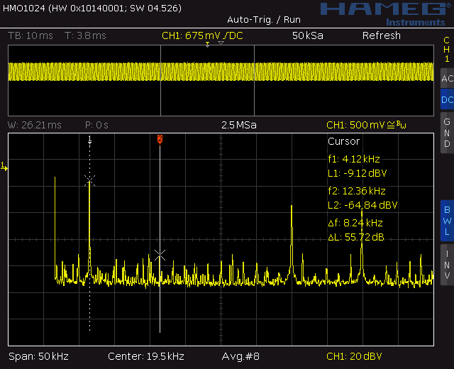

ich erzeuge einen Sinus mittels DDS auf einem Atmel-SAMD11
Mikrocontroller. Die Signalfrequenz beträgt f = 41.212 kHz, die
Samplingrate fs = 320 kHz. Die Sinuswerte sind in einer Tabelle abgelegt
und werden im Rhythmus der Samplingrate auf den 10-bit DAC des µC
ausgegeben. Nach jeweils 17 Perioden bzw. 412.5 µs wiederholt sich das
Ganze.

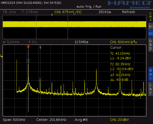

Das Spektrum des Signals habe ich angehängt. Es handelt sich direkt um
den ADC-Ausgang, ohne Rekonstruktionsfilter. Die Grundschwingung ist mit
-9dbV da wo sie sein soll. Auch die beiden großen Peaks rechts im Bild
kann ich mir gut erklären. Sie liegen bei fs - f und fs + f, kommen also
durch den Abtastvorgang zustande.
Doch warum ist die 2.Harmonische bei 82.4 kHz so deutlich sichtbar?
Nichtlinearitäten sollten doch eigentlich nur ungerade Harmonische
erzeugen. Irgendetwas muss meine Sinushalbwellen asymmetrisch verzerren.
An den Daten liegt es nicht, denn bei einer Sinusfrequenz von 40 kHZ,
erzeugt mittels der Folge 512, 873, 1023, 873, 512, 151, 1, 151, 512,
...,  gibt ebenfalls eine 2. Harmonische mit ca. -50dBV Amplitude.
Die Nichtlinearität stört mich in meinem Anwendungsfall zwar nicht
wirklich, trotzdem hätte ich nach der Faustformel SNR = 6N+1.8 dB bei 10
bit Auflösung ein besseres Ergebnis erwartet.
Wer kennt sich mit DDS aus? Was erzeugt die Oberschwingungen?
Gibst du nur diese 8 verschiedenen Werte aus?
Das ginge nur, wenn deine erzeugte Frequenz Ftakt/8 ist.
Die zusätzliche Nichtlinearität des realen DACs geht natürlich auch ein.

von Mike (Gast)
Ich glaube, dass ich die Ursache für die Anharmonizitäten gefunden habe.
An den Daten oder dem Rechenalgorithmus liegt es definitiv nicht. Eine
Erweiterung der Tabelle auf 12bit oder mehr bringt ohnehin nichts, wenn
der DAC nur 10bit verarbeiten kann. Die Rundungsfehler führen i.a. zu
spektral breit verteiltem Quantisierungsrauschen, nicht jedoch zu
anharmonischen Verzerrungen.
Ich habe versuchsweise mal die Samplingrate um den Faktor 10 auf 32kHz
bei sonst gleichen Tabellendaten reduziert, und siehe da: Die 2.
Harmonische verschwindet im Rauschuntergrund und die 3. liegt nun 55 dB
unter der Grundschwingung.
 Ein genauer Blick auf das zeitabhängige Signal zeigt, dass der DAC
keine sauberen Signalsprünge erzeugt, sondern eine endliche Anstieg-
bzw. Abfallzeit benötigt. Dabei sind die Abfallzeiten um ca. 5% länger
als die Anstiegszeiten und dazu noch aussteuerungsabhängig. In SCR08
kann man das gut sehen. Dies führt zu einer Verzerrung der Symmetrie und
damit zum Auftreten einer 2. und höherer Harmonischen. Vermutlich ist
die Gegentakt-Endstufe des DAC nicht ganz symmetrisch. Da der DAC mit
maximal 350 kS/s spezifiziert ist, bin ich mit 320 kS/s schon hart am
Limit und die endliche Slew-rate des Ausgangstreibers macht sich
bemerkbar.

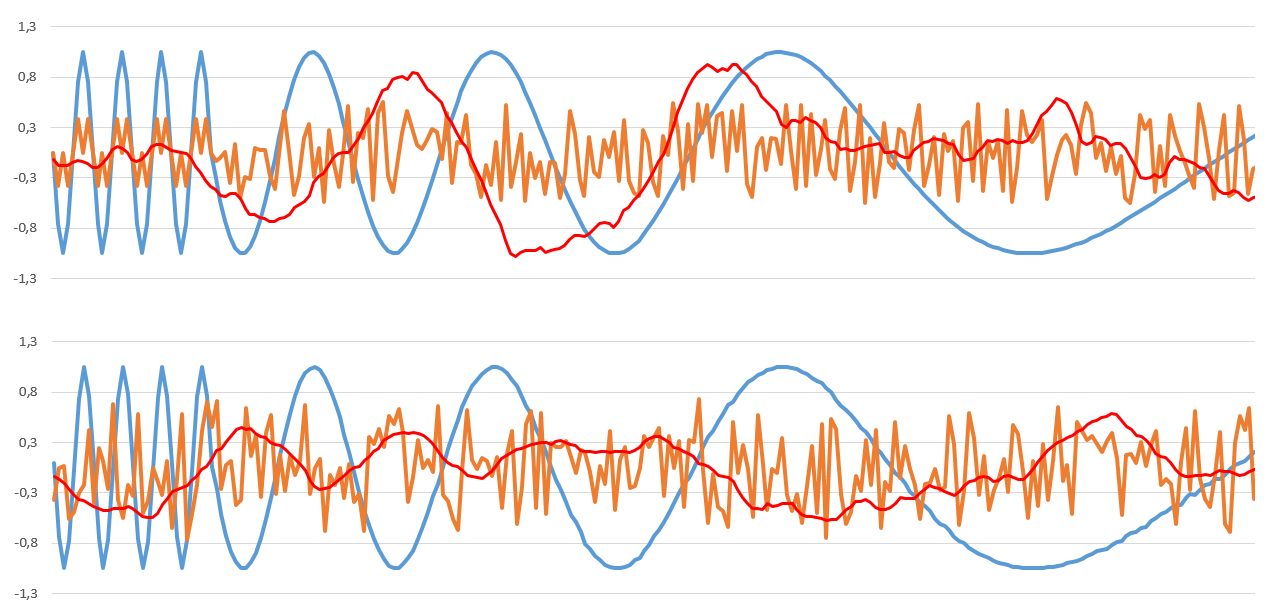

von J. S. (engineer) Benutzerseite
Doch, das tun sie durchaus, denn die eingeprägten Fehler sind nicht
irgendein Rauschen, sondern ganz konkrete, überlagerte Rechtecke, die
nach Maßgabe der Abtastung mit der Zielfrequenz gefaltet werden.
In Deinem skizzierten Fall der periodischen Wiederholung von 8 Werten
betonst Du genau diese Werte, weil 4 exakt auf dem Sollwert liegen und
die anderen eben nicht.
Ich habe mal eine Grafik angefügt, die das erklärt. Rot ist ein
gezoomter Fehler gegenüber dem idealen Sinus. Ganz links kann man Deinen
Fall erkennen, in dem die doppelte Frequenz entsteht.
Inwieweit das Schalten Deines Transistors die Thematik noch beflügelt,
kann Ich von hieraus nicht sagen, aber das Einprägen der f*2 ist
definitiv der Fall und auch relevant, weil die Auflösung mit Faktor 1000
eben nicht mehr hergeben kann, als 30dB Abstand. Das passt IMHO zu der
gemessenen Amplitude.
Die Thematik ist ein ganz generelles Problem der DDS neben dem
Phasenrauschen. Es entstehen bei jeder Frequenz ganz bestimmte Spektren,
die die Filterung "erledigen" muss. Das gelingt natürlich nur für
Frequenzen weit jenseits der Grenzfrequenz. Rundungsfehler können zu
einem Offset führen, der weggefiltert wird, sobald ein AA-Filter
angeschlossen ist, was aber immer zu einer Schwebung führt.
Diese Schwebung kann durchaus sehr niederfrequent sein und je nach
Reaktion des Filters beim sweepen sehr stören, wie man hinten in den
Grafiken sieht.
Unten ist ein Beispiel mit Phasen- und Amplitudendithering. Das Rauschen
des Fehlers ist sogar absolut größer, dessen spektrale Verteilung aber
günstiger, da flacher und weiter oben sodass es besser im Filter kleben
bleibt.
Durchschnittlich (z.B. für rosa Rauschen) sind etwa 3-6 dB an
Verminderung des Rauschintegrals drin. Bei dem theoretischen weissen
