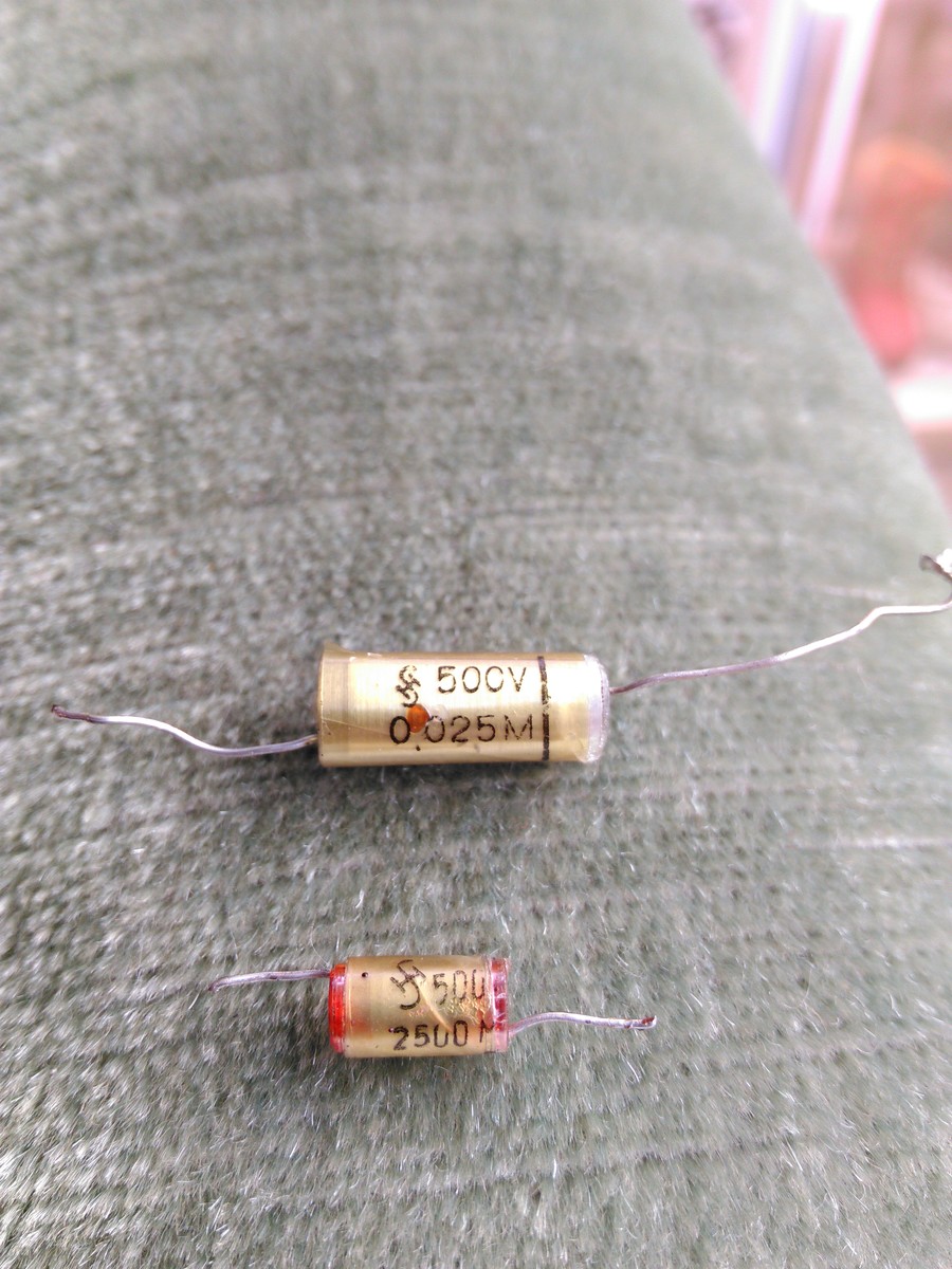

Hallo! Ich habe hier zwei alte Kondensatoren von Siemens und Halske. Kann mich jemand über die Beschriftung aufklären? Die 500V sind klar, aber die 2500M bzw. 0.025M erschließen sich mir nicht. Die Widerstände der Kondensatoren sind leider viel zu klein, die Kapazität messen tut also nicht so. Vielen Dank, mopication PS: Dies ist mein erster Post, kann ich mich irgendwo vorstellen? Ist das überhaupt erwünscht?

Seppl H. schrieb: > die 2500M bzw. 0.025M 2,5 nF und 25 nF dürften das sein. Mit "," ist µF und ohne Einheit ist pF i.A., nF steht da wenn dem so wäre.

Würde ich als 2500pF (2,5nF) und 0,025μF (25nF) lesen. Falls Du etwas allgemeines, über dich schreiben möchtest, dann am besten über Einstellungen -> Benutzerseite, das ist dann über jedem, von dir erstellen Beitrag sichtbar - ist natürlich keine Pflicht. mfG

Obwohl so alt sind die nicht, man sollte vlt. zuerst aufs Bild gucken :) Sehen aus wie Styros, als werdens wohl einfach pF sein.

Kugelkondensator schrieb: > Das sind wohl Meter! CGS System :) Nicht ganz: https://www.elektronik-kompendium.de/sites/bau/1109061.htm oder https://de.wikipedia.org/wiki/Kunststoff-Folienkondensator#Kapazit.C3.A4t_und_Kapazit.C3.A4tstoleranz

"M" ist die Toleranzangaben, hier +/-20%. Du hast einen 25nF und einen 2,5nF Kondensator, und so wie die aussehen wohl Styroflex. Wenn du die Maße durchgibst schau ich ins alte Datenbuch.
Der 2,5nF sieht nach Styroflex aus, der 25nF eher nach Folie, sieht den damaligen "Erofol"-Typen recht ähnlich.

"2,5 nF und 25 nF dürften das sein." Sehe ich auch so. Vermutlich stammen sie aus einem Röhrenradio oder Fernseher. Verlustarme Folienkondemsatoren. Schönes Sofa übrigens. MfG
hinz schrieb: > "M" ist die Toleranzangaben, hier +/-20%. > > Du hast einen 25nF und einen 2,5nF Kondensator, und so wie die aussehen > wohl Styroflex. > > Wenn du die Maße durchgibst schau ich ins alte Datenbuch. Erst mal vielen Dank euch allen. Der mit 0.025M hat ca. 20*8mm, der andere ca. 10*5mm (Ich habe leider noch keinen Messschieber hier). Die Kondensatoren sind übrigens aus einer E-Gitarre ;). mopication

Seppl H. schrieb: > Der mit 0.025M hat ca. 20*8mm, der > andere ca. 10*5mm (Ich habe leider noch keinen Messschieber hier). Außergewöhnlich klein, solche kann ich in den alten Datenbüchern nicht finden. Die 500V sprechen allerdings auch sehr für Styroflex, in PET oder PP gibts diese Spannungsfestigkeit nicht. > Die Kondensatoren sind übrigens aus einer E-Gitarre ;). Dort 500V Kondensatoren zu finden ist allerdings recht überraschend.
hinz schrieb: > Außergewöhnlich klein, ... Finde ich auch. In meiner Sammlung finden sich bspw. 1,5nF mit D=7mm und L=11mm und auch 15nF mit d=9mm und L=30mm - beide mit 630V Nennspannung. Wenn keine Spannung angegeben ist, dann ist sie im Farbring für die Kennzeichnung des Außenbelags kodiert. Blau = 25V Gelb = 63V Rot = 160V Grün = 250V Braun = 400V Schwarz = 630V Orange = 1000V

Dieter W. schrieb: > Blau = 25V > Gelb = 63V > Rot = 160V > Grün = 250V > Braun = 400V > Schwarz = 630V > Orange = 1000V Bei den Styroflex con S+H galten andere Werte. Blau = 30V Gelb = 50V Rot = 125V Grün= 250V Schwarz = 500V

hinz schrieb: > Bei den Styroflex con S+H galten andere Werte. Der groessere wird ein KS sein, der 'rote' ein KP. Aber nichtmal werte aus E6 gaebe es '85 mit 20% Tol. im Kat. Die Dinger gibts aber wohl schon seit Anfang der fuenfziger.
hinz schrieb: > Seppl H. schrieb: >> Der mit 0.025M hat ca. 20*8mm, der >> andere ca. 10*5mm (Ich habe leider noch keinen Messschieber hier). > > Außergewöhnlich klein, solche kann ich in den alten Datenbüchern nicht > finden. Die 500V sprechen allerdings auch sehr für Styroflex, in PET > oder PP gibts diese Spannungsfestigkeit nicht. > > >> Die Kondensatoren sind übrigens aus einer E-Gitarre ;). > > Dort 500V Kondensatoren zu finden ist allerdings recht überraschend. Das hat mich auch gewundert. Naja, ich probiere das mal mit 2,5 und 25 nF aus. Beim größeren ist auch ein schwazer Ring zu sehen.. mopication

Der Ring markiert den Aussenbelag und seine Farbe oft die Spannungsfestigkeit. Arno
