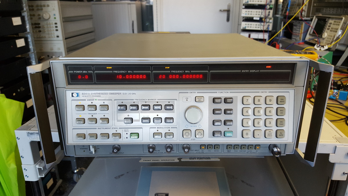

ich habe beim AG einen HP 8341A vor der Verschrottung retten können :-)
Es handelt sich hierbei um einen 20 GHz Signalgenerator.
Er wurde im 2010 zuletzt kalibriert.
Leider ist er momentan nicht mehr funktionsfähig, da er als
Ersatzteilspender für einen Netzwerkanalyser verwendet wurde :-( der
Netzwerkanalyser verwendet dieselben Baugruppen, weshalb das
funktioniert.
Ich habe die defekten Baugruppen auch hier; konkret handelt es sich um
den A55 YO Driver und den YTO. Alles andere funktioniert.
Ich frage mich, ob es wohl möglich ist, die beiden Teile zu reparieren?
Mit etwas Glück könnte man sicher einen YTO auf eBay finden. Wie sieht
es wohl mit der A55 Baugruppe aus?
Ich hab im Netz kein Schema gefunden, nur ein unvollständiges Service
Manual.
Kennt den 8341A jemand?

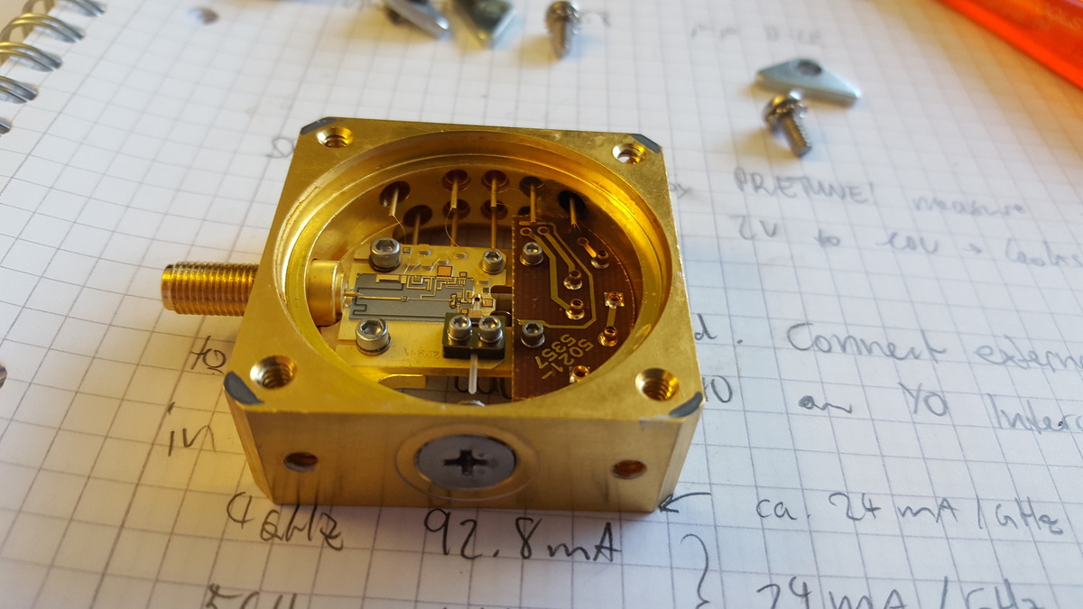

zumindest der YTO (Abstimmspule, FM-Spule, Heizer, Oszillator) kann
schnell überprüft werden. Ist eine der Spulen durchgebrannt wird es
schwer den Defekt zu beheben. Mal das Teil durchmessen, danach
vielleicht aufschrauben um sich einen Überblick zu schaffen.

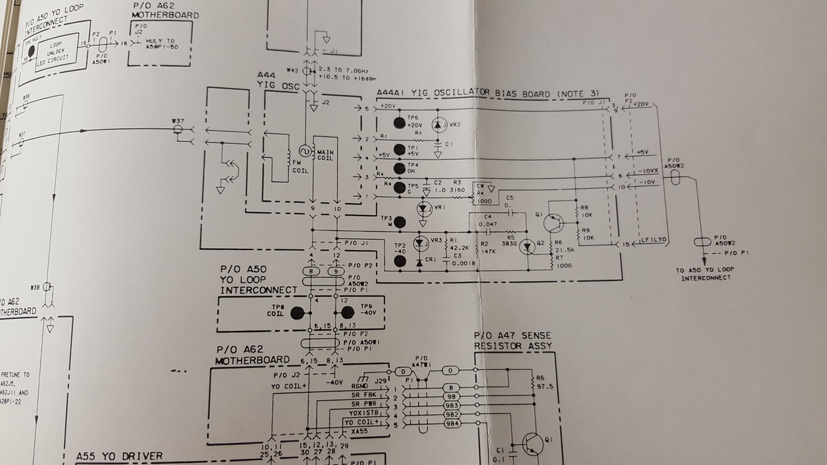

von Tobias P. (hubertus)
ok, ich werde mal schauen ob man da was messen kann. Zwar habe ich
mittlerweile das komplette Servicehandbuch mit Schema auftreiben können,
aber gerade vom YIG gibt es wiederum kein Schema :-(

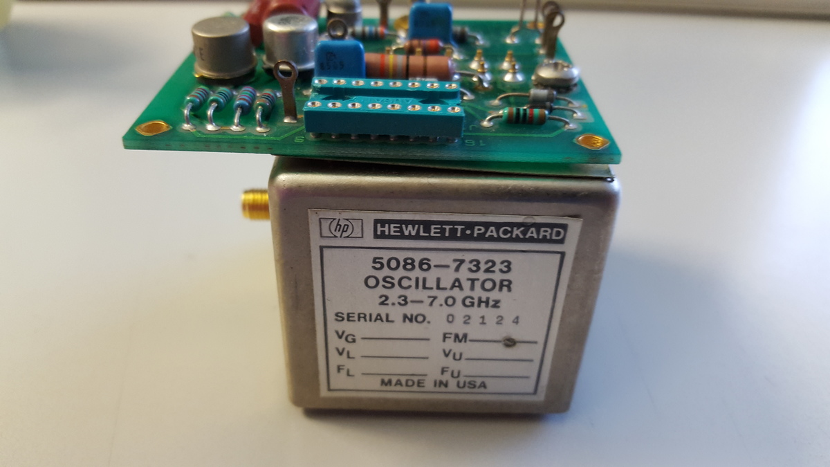

Ich habe herausgefunden, dass der YIG ein 5086-7323 ist, der geht von 2
- 7.2 GHz.

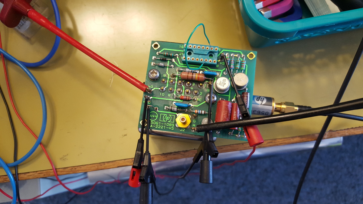

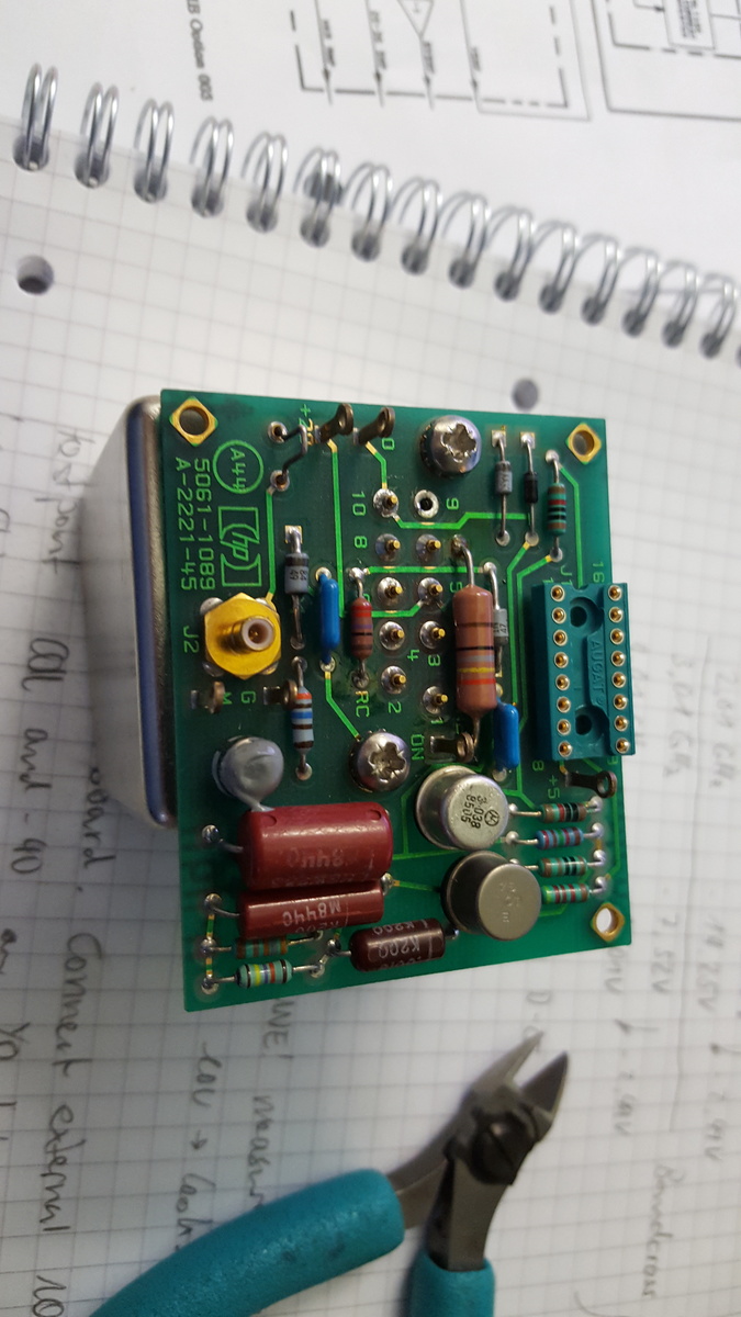

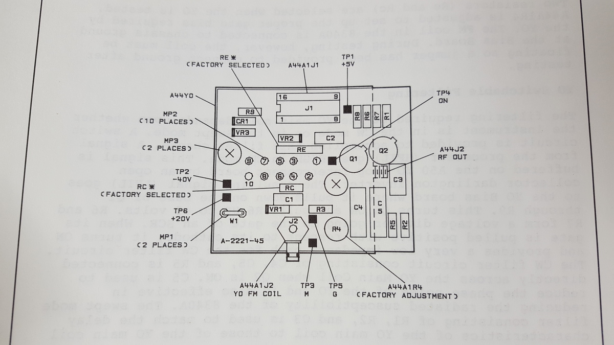

Die A55 YO Driver Karte habe ich mir auch mal angeschaut, sieht recht
unverdächtig aus, nur paar Kondensatoren und Transistoren:
https://hb9fsx.ch/wordpress/wp-content/uploads/2017/10/20171004_151217.jpg
das müsste eigentlich reparierbar sein. Habe allerdings eine Ersatzkarte
gefunden in der Bucht, für 30$, angeblich geprüft, das wär auch ein
Versuch wert :-)

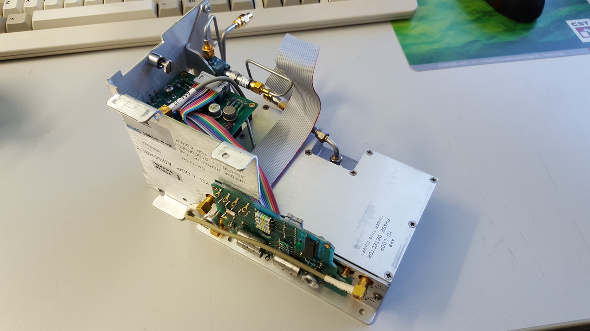

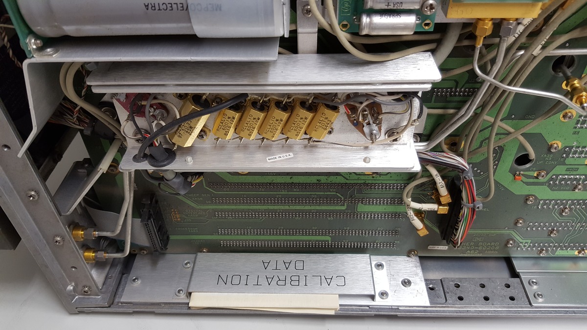

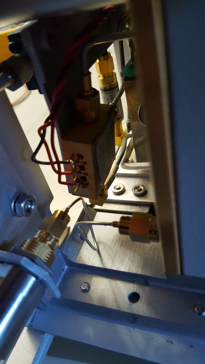

So sieht es übrigens im Inneren des Generators aus:
https://hb9fsx.ch/wordpress/wp-content/uploads/2017/10/20171004_132345.jpg
Der YTO ist in der Mitte, unter der Blechabdeckung bei dieser kleinen,
freitragend montierten Leiterplatte.

von Petra (Gast)
Solche YIG sind meist für eine Geräteserie gebaut.
Ist aber nicht so kompliziert das Ding in Betrieb zu nehmen.
Du brauchst eien Betriebsspannung, steht meist af dem YIG, aufpassen
wenn es zwei gibt, dann musst Du die Reihefolge beim Einschalten
einhalten. Es gibt meist auch einen Heater (HTR) zum heizen der YIG
Kugel, und die beiden Stromspulen.
Main ist die für die grobe Verstellung meist 1 bis 2A pro GHz, FM für
die Feinjustage.
Am Ausgang schliesst Du den Spektrum an, vorsicht, da sind meist mehr
als 13 dBm, dann die Betriebsspannung, und dann Strom auf die Main
Spule.
Der Heater ist im ersten Moment nicht wichtig. Dann solltest Du die
Frequenz am Spektrum sehen.
Poste mal das Typenschild vom YIG.
Zerlegen würde ich ihn nicht, er ist sehr leicht zerstörbar.
von Petra (Gast)
PS:
Da gibt es ihn:
https://www.bmisurplus.com/products/22570-hewlett-packard-hp-agilent-5086-7323-oscillator-2.3-7.0-ghz
Bei Deiner geposteten Leiterplatte fehlen die Treiber Transistoren. Sind
meist auf einen Kühlblech (war zumindest bei R&S und Advantest so).
Hi Petra
ich habe von meinem YIG kein Bild gemacht, aber er sieht ganz genauso
aus wie der auf deinem Link. Das ist er definitiv. Die Seite habe ich
auch schon gefunden, aber die Bezahlung ist maximal mühsam. Leider
wollen sie keine Kreditkarten und kein Paypal ausserhalb der USA.... :-(
Was meinst du mit "es fehlen die Treibertransistoren" ?

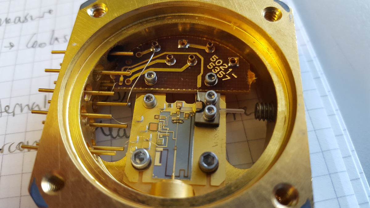

Such dir jemanden mit Wirebonder, der kann dir den YIG eventuell
reparieren, indem er neue Transistor-Dies reintransplantiert.

https://www.bmisurplus.com/uploads/product_images/22570.jpg
da bietet jemand den Yig-Oszillator an. Gleich die zweite Fundstelle
nachdem mir Google noch ausgerechnet hat, dass 5086-7323=-2237 ist.
Allerdings sind 250$ noch ziemlich happig.
die dritte Fundstelle, allerdings Null auf Lager, ein paar bessere Fotos
http://www.surplustechmart.com/lab-test-equipment/signal-generators/agilent-hp-5086-7323-oscillator-2-3-7-0ghz-w-5061-1089-08340-60030.html

Bezüglich YIG habe ich im Service Manual gelesen, dass man mit 2
Trimmpotis den Strom für die Main Coil in Gain und Offset einstellen
kann. D.h. meiner Meinung nach müsste es möglich sein, einen Ersatzyig
mit grösserem Frequenzbereich einzubauen, da dies dann mit einer entspr.
Kalibrierung wieder korrigiert werden kann.
Ein DAC gibt den Strom für den YIG vor und damit die Frequenz. Mit dem
ersten Poti wird bei minimaler DAC-Spannung der YIG auf 2.3 GHz
abgestimmt; mit dem 2. Poti wird dann bei maximaler DAC-Spannung der YIG
auf 7 GHz abgestimmt. Der Ersatz, den ich im Auge habe, geht von 2 bis 8
GHz, d.h. ich bin auf beiden Seiten ca. 10% daneben. Das könnte grade so
gehen....
Würde mich interessieren was ihr so denkt über diese Idee? einen
Originalyig zu finden dürfte sehr sehr schwer sein.

Das sollte funktionieren. Wo YIGs gerade oszillieren hängt von der
Tagesform ab, daher stecken die eigentlich immer in Regelkreisen wo die
Frequenz nachgeführt wird. Ausgangsleistung und Pegel der Steuereingänge
müssen natürlich ungefähr passen.

von Petra (Gast)
@Tobias
Grundsätzlich kannst Du einen anderen YIG hineingeben. Wie bereits
beschrieben sind die Geräte auf den YIG abgeglichen.
Wenn ein entsprechender Generator vorhanden ist, würde ich die Frequenz
mit dem externen Generator einspeisen und die YIG Main und FM Coil durch
einen Widerstand ersetzen. Den Strom von den Ersatzspulen mitmessen.
Falls der defekte Generator eine unsychronisierte Festfrequenz ausgeben
kann, eine Ausgangsfrequenz im unteren YIG Bereich wählen und den Strom
der Ersatzspulen mitmessen. Mit dem externen Generator die Frequenz
einspeisen und die Ausgangsfrequenz deines def. Generator kontrollieren.
Den Strom der Ersatzspulen messen und notieren. Dann ein bischen hinauf
mit der Frequenz und wieder den Strom messen. Wen Du Änderungen siehst,
ist der Stromtreiber ok. Wenn nicht, hast Du die erste Baustelle.
Ich weiß nicht welche Fehlermechanismen es im Gerät gibt. Theoretisch
müsste sich der Strom auch im unsychronisierten Zustand proportional zur
eingegeben Frequenz ändern. Dann brauchst Du keine Frequenz einspeisen.
Im unsychronisierten Sweep Mode siehst Du dann einen Sägezahn auf der
Main Coil.

Der YIG, den ich im Auge habe, ist ein 5068-7250. Leider auch hier keine
Angaben dazu, aber die Elektronik und der Stecker sieht schon mal gleich
aus.
Eine Ersatzbaugruppe für den YO Driver habe ich auch in Aussicht. Ich
werde morgen mal bei der angeblich defekten Baugruppe alle Dioden und
Transistoren testen, sowie die Caps auf Kurzschlüsse prüfen. Aussehen
tut die BG jedenfalls gut, ich glaube nicht dass sie wirklich defekt ist
Den existierenden YIG getrau ich mich nun doch nicht auszubauen und am
Labornetzteil+Spekki zu testen. Der kleinste Fehler, und der eventuell
gute YIG raucht ab, so jedenfalls meine Befürchtung ;-)
Leider bekommt man nirgends Datenblätter von den Dingern.
Wie genau ist der Zusammenhang zwischen Strom und Frequenz eines solchen
YIG? aus dem hohlen Bauch heraus hätte ich das Gefühl, dass ca. 10..15%
Abweichung tolerierbar sein sollten (fmin = 2 statt 2.3 GHz).
Welche Fehlermechanismen es im Gerät gibt:
- die Speisungen werden mit einem ADC gemessen. Sind sie ausser
Toleranz, dann leuchtet eine Errorlampe.
- der Mikroprozessor macht einen Selbsttest vom ROM. Bei Fehler leuchtet
eine andere Fehlerlampe.
- wenn die PLL für den festen Oszillator nicht einrastet gibts auch da
eine Errorlampe.
- usw., es hat ca. 20 Fehlerlampen im innern des Geräts auf dem
Mainboard. Keine leuchtet, das ist m.E. schon mal gut. Das Frontpanel
ist auch bedienbar, d.h. Knöpfe und Lampen reagieren richtig.
Einzig die Anzeige der Ausgangsleistung funktioniert nicht. Das dürfte
tatsächlich daran liegen, weil nichts raus kommt :-)
lustigerweise blinkt die Sweep-Lampe aber lustig, was eigentlich normal
ist.

von Gerhard O. (gerhard_)

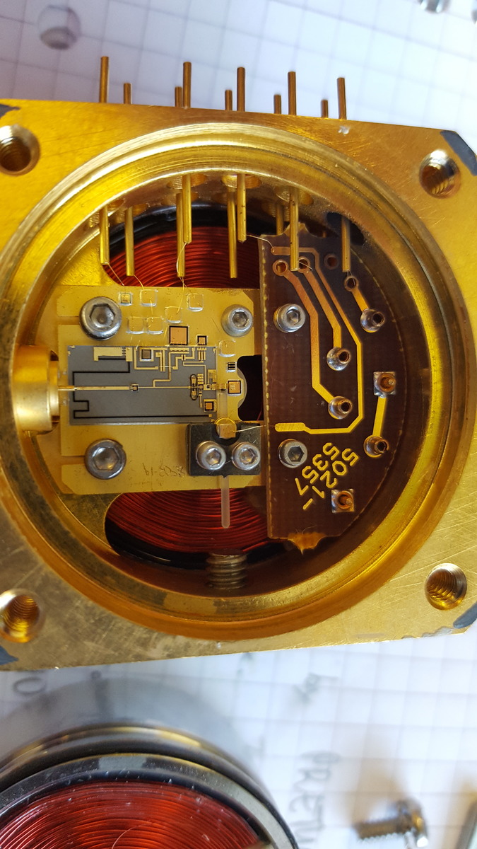

Ich würde den YIG unabhängig "nackt" aussen am Tisch betreiben. Die
meisten HP YIG Oszillatoren die mir bekannt sind brauchen zum Betrieb
nur die Split Versorgung von typisch +20/-10V (messen). Aufpassen, dass
er bei hohen Abstimmströmen nicht zu warm wird.
Beim Spulenstrom mit externen Lab PS und Stromreglung aufpassen, daß der
Strom wegen Induktivitätsspitzen nicht schlagartig drastisch geändert
wird. Notfalls eine gegengepolte Diode anschliessen.
Die YIG Sphäre hat nur bei genügend Haupt Spulenstrom (>100mA)
Resonatorwirkung. Ohne Strom schwingt er nicht. Die FM Spule ist aber
nicht zur Grundfunktion wichtig.
Normalerweise läßt sich zwischen 5 bis 10dBm an Leistung messen. Über
einen Richtkoppler könnte man noch einen Zähler anschließen u, die
Frequenz beobachten zu können.
Ich hatte bis jetzt noch keine Ausfälle bei meinen YIG Oszis. Meine 40
Jahre alten HP Baugruppen funktionieren immer noch einwandfrei.
Vielleicht lohnt sich so ein Test.

von Hp M. (nachtmix)
Viel besser!
Ich hatte bei meinem Marconi im Servicemode die DACs mal ohne
Software-Korrektur angesteuert und gestaunt wie linear die YTOs sind.
Ich fürchte, dass ich die damaligen Meßdaten nicht mehr habe, aber ich
schätze, dass der Frequenzfehler deutlich unter 5% eher 2%, ist, sofern
der DC-Abgleich für den Betriebsstrom vorher gemacht wurde.
Wichtig ist, dass man immer von der gleichen Seite kommt, denn der
Eisenkern hat natürlich Hysterese.
Irgendwo hier versteckt sich noch ein YIG-Oszillator WJ6703-21F, der
angeblich für R&S gemacht wurde.
Ausgangsleistung zw. 3,7 und 8 GHz ist min. 15dBm.
Die Frequenzabweichung  von der geraden Linie in warmgelaufenen Zustand,
jedoch ohne Hysterese ist mit +/-8MHz angegeben!
Weitere Daten aus dem DB dieses YTO:
Betriebsspannung +15V, max 200mA und -5V, max 100mA.
Der Heizer ist mit 20..30V ca. 100mA kontinuierlich und max 400mA
Einschaltstoss angegeben. Gemessen habe ich ca 30mA bei Zimmertemperatur
und 24V.
Nach meiner Einschätzung ist das ein PTC, denn es gibt nur zwei
Anschlüsse - ohne Polaritätsangabe. Bei einem anderen YIG konnte ich
beobachten, wie die Stromaufnahme mit sinkender Spannung steigt. Ist ja
logisch, wenn die Heizleistung konstant bleibt.
Tuning Coil:
Sensitivity  18 MHz/mA  +/- 10%
Resistance 12 Ohms max.
Inductance 95mH.
Hysteresis 8MHz max.
Die Arbeitstemperatur darf, an der Montagefläche gemessen, 70°C nicht
überschreiten.
Im Internet gibt es einen Artikel zum Thema , der -auf deutsch- auch in
den UKW-Berichten erschienen ist:
http://www.vhfcomm.co.uk/A%20Simple%20Approach%20tyo%20YIG%20Oscil.pdf
P.S.:
Die meisten YTOs scheinen ab Werk mit zwei extern angebrachten
Zenerdioden nach Masse für die positive und die negative Versorgung
ausgestattet zu sein, um Überspannung und Falschpolung des Oszillators
zu verhindern.
Wenn du diese ZD findest, weisst du schonmal wo die Versorgung
abngeschlossen wird, und wie hoch sie in etwa sein soll.

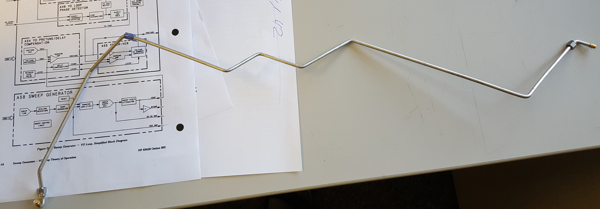

Hallo Hochfrequenzfreunde

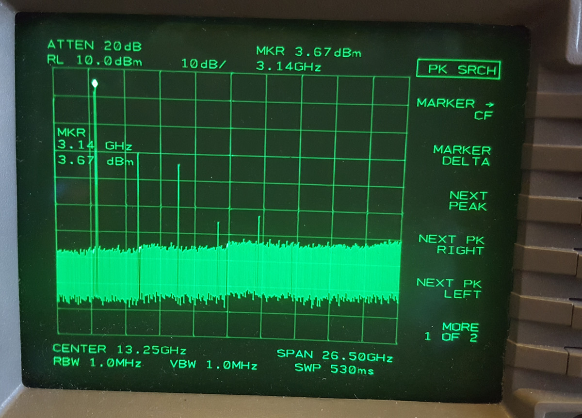

ich habe gestern den Generator in Betrieb gesetzt. Dabei habe ich das
Semirigid-Kabel, welches vom YIG zum 1. Mischer führt, abgehängt. Den
Mischer habe ich an seinem Eingang mit 50 Ohm abgeschlossen. An den
Ausgang des YIG habe ich ein SMA-Kabel angeschlossen und an einem HP
8563 26GHz Spekki angeschlossen über ein 10dB Dämpfungsglied. Beim
Einschalten des Generators hat man ein ganz leichtes Zappeln auf dem
Spekki gesehen, aber nicht wirklich ein brauchbares Signal.
Dummerweise habe ich die SMA Überwurfmutter beim YIG nicht fest genug
angezogen, sodass sich das Kabel gelöst hat. Kann ein YIG beschädigt
werden, wenn er in Betrieb ist und das Ausgangskabel nicht richtig dran
ist? denke nicht, aber eben, ich weiss halt nichts über YIGs :-(
Dieser Test war jetzt mit der angeblich defekten Treiberkarte A55. Am
Montag bekomme ich eine neue Ersatzkarte, mit der ich das nochmals
testen will.
Ausserdem überlege ich grade, ob ich an der Buchse, wo der YIG
angeschlossen ist, mal mit einem 2. Signalgenerator etwas einspeisen
soll. Habe einen HP 8663A oder 8660C, welche beide bis ca. 2.5GHz gehen.
Damit könnte man mal testen, ob die Pegelregelung und die ganzen Mischer
noch in Ordnung sind. Was denkt ihr?
Ach ja: auf dem Mainboard war ein Relais defekt. Dieses habe ich
ausgelötet, und tatsächlich hat die Spule keinen Durchgang. Natürlich
gibt es das Originalrelais nicht mehr. Es war für 24VDC, mit
Schaltvermögen 115VAC/5A. Ich habe es ersetzt durch ein Finder-Relais
für 250VAC/6A, hat etwa dieselben Abmessungen. Natürlich andere
Pin-Anordnung, deshalb musste ich da mit Drähten nachhelfen :-) Aber
zumindest funktioniert jetzt die Lüftung und Temperaturüberwachung
wieder richtig.
Des Weiteren habe ich den Selbsttest des Generators laufen lassen.
Dieser zeigt an, ob die Oszillatoren laufen und ob die PLLs einrasten.
Alles scheint gut zu sein, nur beim YO wird 'unlock' gemeldet, soweit
also alles gut, es scheint wirklich nur dieser defekt zu sein :-) Bin
immer noch auf der Suche nach Ersatz.

von Christian K. (Gast)
Die Jungs scheinen alle Servicemanuals zu haben:
http://www.siliconinvestigations.com/HPREP/HP8341/HP8341.htm
Damit sollte auch die YIG Beschaltung herauszubekommen sein.
Ich hab die auch :-)
Mein AG hat vor 25 Jahren 5 solche Generatoren gekauft. Incl. Manuals.
Sind etwa 6 Ordner :D
ja klar, aber die YTOs sind wohl ein Betriebsgeheimnis, die sind nämlich
allesamt undokumentiert :-(

Ich werd heute mal gemäss Power Supply Troubleshooting alle Spannungen
prüfen und ggf. abgleichen. Dann den YIG ausbauen und gemäss dem 2. PDF
versuchen in Betrieb zu setzen. Es war ja schon irgendwie sehr
verdächtig, dass ich auf dem Spekki was ganz kleines gesehen habe, als
ich ihn am YIG angeschlossen habe. Zwar kein sauberes Signal, sondern es
sah eher aus, als ob der Rauschteppich an einer Stelle etwas angehoben
würde. Also kommt doch irgendwas aus dem YIG raus. Vielleicht ist es ja
doch nur so ein dummer Fehler wie irgend ein Cap, der Unterbruch macht.
Hallo nochmal
so, habe den ganzen YO Loop ausgebaut. Siehe Anhang. Der YTO gehört auch
zu dieser Baugruppe. Den habe ich dann entfernt. Auf dem 3. Bild sieht
man die Leiterplatte des YTO. Der türkisfarbene IC-Sockel ist für den
Anschluss eines Flachbandkabels, welches offenbar die Speisespannungen
und Steuerströme liefert. Wofür der Anschluss J2 ist, weiss ich
allerdings nicht genau; auch ist mir die Belegung des Sockels nicht
klar. Werde dann heute schauen, ob im Service manual wenigstens die
Pinbelegung angegeben ist! Dann mit dem Spekki testen. Ausserdem werde
ich noch in der Yahoo Agilent Gruppe fragen, ob jemand die Pinbelegung
des YTOs kennt :-)

Wie ich mal in früheren HP Journal berichten gesehen hatte, errinnere
ich mich, sind die Halbleiter und einige andere Komponenten mit einem
Wirebonder am Substrat angeschlossen. Allerdings waren das die ersten
Modelle von HP. Vielleicht hat sich das geändert und man arbeitet
heutzutage anders.
http://www.hpl.hp.com/hpjournal/pdfs/IssuePDFs/1975-03.pdf
http://www.hpl.hp.com/hpjournal/pdfs/IssuePDFs/1970-11.pdf
http://archives.njit.edu/vol01/etd/1970s/1975/njit-etd1975-001/njit-etd1975-001.pdf
Die YIG Sphäre ist mit einer flachen U Loop mit der Schaltung gekoppelt.
Jo, ich glaub das ist noch heute so, ich habe da irgendwo ein Bild
gesehen.
Allerdings sollte es mit den heutigen Halbleitern auch ohne dieses
Bonden mit einer normalen Schaltung funktionieren, denke ich...

von Jochen F. (jamesy)
Tobias P. schrieb:
> könnte man so einen YIG denn nicht reparieren?
Hallo Tobias,
der YIG von Hameg war komplett "konventionell" aufgebaut. Kein Bonding,
dünne Teflonleiterplatte, Drahtschleife konnte von Hand gelötet werden.
Allerdings unterscheidet sich diese Herstellung ERHEBLICH von derjenigen
bei R&S, der Mutterfirma. Die Hameg-YIGs konnte man in gewissen Grenzen
reparieren. Allerdings habe ich auch schon andere, kommerzielle YIGs
geöffnet- und die sahen wesentlich anders aus. Da auch HP eigene
hergestellt hat, gehe ich davon aus, daß die auch sehr viel kompakter
und komplexer aufgebaut sind.

Ich habe übrigens aus der selben Quelle, wo ich auch meinen 8341A
abstauben konnte, einen 8568 bekommen, und das in tadellosem Zustand.
Nur den Focus musste ich abgleichen und Staub weg wischen.
Zu meinem 8341er: habe heute in der Bucht einen YIG gefunden, zwar nicht
den 5068-7323, sondern irgend ein anderer, aber selbes Gehäuse und
Frequenz 2-7GHz. Der wäre evtl noch besser als Ersatz.
Einen Versuch wär's auf alle Fälle wert. Der YIG Abstimmstrom wird sich
bestimmt anpassen lassen. Das Gleiche gilt für die Versorgung.
Die FM Spule dient wahrscheinlich nur für die Feinabstimmung und PLL
Zwecke.
Viel Glück wünsche ich Dir zu Deinem Vorhaben!

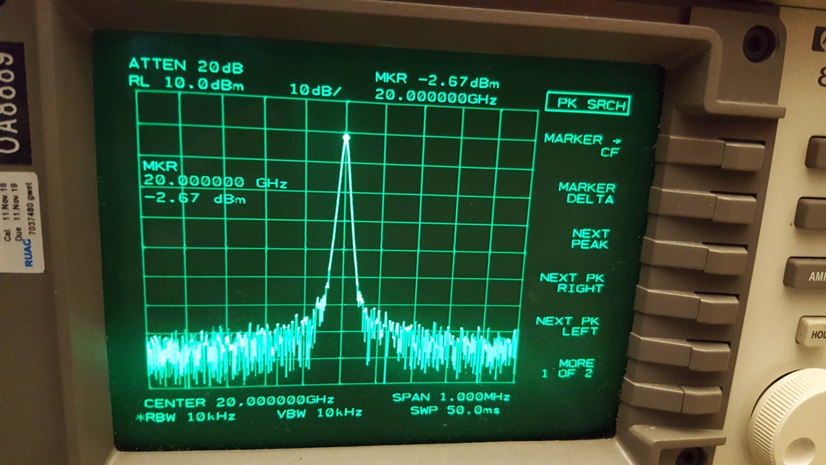

da ich nun endlich das Schema des YTO gefunden habe, und es
einigermassen gut beschrieben ist, dachte ich mir, dass ich den YTO
jetzt mal an den Spekki anschliesse, da ich ihn sowieso schon als defekt
abgeschrieben hatte.
Also habe ich die 4 benötigten Netzteile besorgt und konservative
Strombegrenzungen eingestellt. Ein abenteuerlicher Aufbau mit diversen
Ameisenbären erlaubt die Zuführung der Spannungen. Ein 10 dB
Dämpfungsglied schützt den Spekki; dieser hat nochmal 10 dB intern.
So, zuerst habe ich die +5V, +20V, -10V zugeführt. Keine Schwingungen
auf dem Spekki, kein Wunder, der YTO ist ja defekt, oder? ;-)
Dann ist mir eingefallen dass ich die -40V ja nicht eingeschaltet habe.
Da es schon eine recht hohe Spannung ist, habe ich das Netzteil zuerst
auf 0V eingestellt und beschlossen, langsam hochzufahren. Bei -1V
flossen bereits 25mA, was ich recht viel fand; aber gut, es sollten ja
-40V sein... Also habe ich die Spannung weiter erhöht. Und plötzlich,
ZACK bei -2V und ca. 50mA, zappelt es auf dem Spekki! siehe Anhang.
Ich habe an der Spannung noch ein wenig weiter herum gedreht. Die -40V
gehen offenbar auf die Main Coil, sodass man damit den YTO durchstimmen
kann. Wie man auf dem Spekkibild unschwer sieht, kann man ihn mit
einigen 10mA locker bei Pi Gigahertz oszillieren lassen. Der Pegel ist
mit 13.7 dBm auch ganz ordentlich. Ohne Strom in der Main Coil sind
keine Oszillationen erkenntlich; bei ca. 25mA beginnt er mit 2.0 GHz,
bei 174mA hat man 7.4 GHz und der Pegel am Spekki sinkt auf ca. 0 dBm,
was allerdings vermutlich dem Koaxkabel geschuldet ist, welches ich zum
Verbinden verwendet habe.
Offenbar funktioniert der YTO also tadellos! YAY! damit wäre erwiesen,
dass die BG A55 defekt sein muss, da diese den YTO Driver beinhaltet.
Glückwunsch, Tobias!
Ich hatte schon mal früher erwähnt, daß die YIG Sphären erst dann zum
Resonator werden, wenn ein genügend großes Magnetfeld die Spähre
durchfließt. Dies Verhaltungsweise ist total normal.
Jedenfalls müßtest Du jetzt sehr erleichtert sein.
Grüße,
Gerhard
Nachtrag:
Ein Test mit einem anderen Kabel bestätigt meine Vermutung; mit dem
Besseren Kabel bricht der Pegel weniger ein. Ausserdem hatte ich den YTO
ja auch bereits mal an den Spekki angeschlossen, als er noch im 8341er
drin war, und konnte ausser ein bisschen Rauschen kein Ausgangssignal
feststellen. Der Fehler ist also in der Tat in der BG A55 zu suchen,
denke ich mal. Was sagt ihr?
@Gerhard
ja, das war mir klar. Wollte nur sicher sein, dass ich nichts beschädige
JA, ich bin sehr erleichtert! Wobei, im HP 8341A gibt es noch eine
weitere Baugruppe, welche fast noch doofer ist als der YTO: Die BG A13
ist ein "Switchable YIG Tuned Multiplier". Dieser vervielfacht die YTO
Frequenz, um die gewünschten bis zu 20 GHz zu erhalten.
Tobias P. schrieb:
> Nachtrag:
Oder ein Verbindungsproblem. Eigentlich brauchst beim Anschluß an die
Baugruppe nur nachprüfen ob Strom durch die Main Coil fließt und alle
Spannungen beim YTO ordnungsgemäß anliegen. Das müßte sich zeigen. Wenn
kein Strom fließt kann das auch eine falsche Ansteuerung der Karte
bedeuten (DAC?). Vielleicht ist das Problem extern zur Treiberkarte.
> @Gerhard
Der Multiplier muß natürlich auch genau abgestimmt werden.
von Soul E. (Gast)
> -40V sein...
Die Spule bekommt nicht 40 V. Die Spule bekommt eine Spannung, die der
Differenz zwischen dem Potential am Punkt "M" und -40 V entspricht. In
dem von Dir geprüften Arbeitspunkt wird die PLL den Punkt "M" auf -38 V
legen.
Hallo hallo
so ich habe den YTO wieder in den Signalgenerator eingebaut und mal die
Betriebsspannungen gemessen. Sieht auf den ersten Blick alles gut aus,
ABER an der YTO Spule liegen tatsächlich 40 Volt an?! Das ist ziemlich
verrückt, denn das wäre ja fast 1A, das da durch die main coil rauscht.
Und das lustige ist, dass diese Spannung konstant ist! Nach einigen
Minuten ergebnislosen herummessens am laufenden Gerät habe ich den
Generator wieder ausgeschaltet und den YTO wieder raus genommen. Er war
ziemlich ziemlich heiss! Gemäss dem Schema hat er aber keine Heizung.
Aber wenn da 1Ampere durch rauscht, dann muss der ja warm werden, oder?
Im Anhang mal 2 Bilder, eines mit dem Schema und ein Photo vom YO
Interconnect Board. Ich habe mein Multimeter zwischen die beiden
Testpunkte 8 und 9, 'coil' und '-40' angehängt. Ich habe rund 39V dort
drüber. Nur um sicher zu gehen: nach meinem Verständnis ist das die
Spannung, die über der main coil angelegt wird, also das, was ich bei
meinen Versuchen so um 2..3 Volt herum hatte. Richtig? Wenn das so wäre,

von Soul E. (Gast)
Richtig. Da würde ich gaaanz schnell wieder ausschalten und mich freuen
dass die Spule noch nicht abgebrannt ist.
Es muß noch einen Treibertransisitor für die 40V irgendwo auf dem
Chassis geben, die TO5 auf dem Board halten die mehrere Watt
Verlustleistung zur Ansteuerung der 40V Magnetspule nicht aus.

von Soul E. (Gast)
Guck auf den Plan weiter oben
https://www.mikrocontroller.net/attachment/343884/20171011_095836.jpg ,
da sieht man ihn. Zusammen mit dem 97,5 Ohm-Widerstand, der
wahrscheinlich der Spule den Arsch gerettet hat. Wenn der Transistor auf
A47 nicht durch ist wird der Fehler schon irgendwo auf dem A55 YO DRIVER
board liegen.
An dessen Eingang müsste sich die PLL abmühen, da sollte der Sägezahn
von der Grobsuche zu sehen sein.
Hmm ich frage mich grade, wie es denn gestern möglich war, dass ich fast
40 Volt über dem YTO hatte?! mit dem 97 Ohm dürften selbst bei
durchlegiertem Transistor nur ca. 13 Volt anliegen...
Die Spannung hatte ich ja gestern zwischen TP8 und TP9 gemessen.
von eProfi (Gast)
Falsch angeschlossen?
Kurzschluss im Flachbandkabel oder nonstwo nach Gnd?
Die Spulenspannung kannst du auch auf dem Bias Board zwischen TP1 und
TP2 messen.
Gib mal ein paar Spannungen von den beteiligten Qs an!
von Ralph B. (rberres)
Ich würde generell statt der Spule erst mal einen Leistungswiderstand
als Last anschließen. Man muss den Yig Oszillator ja nicht unnötig
gefährden.
Kann es sein das der 97 Ohm Widerstand einen Kurzschluss hat?
Ralph Berres
Hallo allerseits
so, ich hab den YTO mal ausgebaut und den Stecker mit Iso-Band
abgedeckt, sodass ich bei laufendem Gerät herum messen kann, ohne den YO
zu stressen. Das ist schon mal gut :-)
Nun habe ich aber noch das Problem, dass der YO ja in einer PLL drin
ist, d.h. die Tune-Spannung (respektive der Strom) kommt von einem
Phasendetektor. So lange die PLL nicht einrasten kann, wird der
Phasendetektor natürlich immer dafür sorgen wollen, dass maximaler Strom
fliesst, und somit kann man nicht wirklich messen, ob die Spannungen im
richtigen Bereich sind! :-(
von Soul E. (Gast)
Dann aktivier wieder deinen Versuchsaufbau und stell den YTO manuell auf
die richtige Frequenz. Oder leih dir einen Signalgenerator und klemm den
an. Dann lockt die PLL sofort, so sie denn funktioniert.
Du kannst auch einen kleinen Sweep draufgeben, dann siehst Du wie sie
gegenregelt.
Hi
Mit einem Signalgenerator das YTO-Signal zu faken werde ich morgen
versuchen.
Vorhin habe ich das PRETUNE Signal gemessen. Dieses kommt an den Eingang
des YO Drivers und soll eine Grobe Abstimmung des YTO vornehmen; eine
PLL lockt dann mit der FM-Spule den YTO auf der richtigen Frequenz.
Das coole ist jetzt, dass ich im CW-Mode am Handrad drehen konnte, und
die PRETUNE-Spannung sich mit den im Manual versprochenen, -2.5V/GHz
verändert! bei 4GHz sollen es -10V sein, bei 5GHz sollen es -12.5V sein.
Genau diese Werte habe ich gemessen! yeah. Die Spannung ist das
Eingangssignal für den YO Driver, der es in einen Strom umwandelt. Da
PRETUNE offenbar korrekt ist, an der Main Coil aber 40V anliegen,
bedeutet dies: Der Fehler kann nur auf dem YO Driver sein.
Morgen bekomme ich Ersatz, dann wird sich zeigen ob es damit läuft.
Des Weiteren habe ich den Stecker, wo die Sense-Widerstände und der
Treibertransistor dran sind, mal ausgesteckt und mittels Diodenprüfer
den Treibertransistor getestet. Da habe ich nichts verdächtiges
festgestellt, aber ich frage mich, könnte der Treibertransistor defekt
sein und im Diodentester trotzdem gut aussehen?
ich verstehe immer weniger :-(
habe mal mittels Krokoklemmen und Laborkabel einen externen
Leistungswiderstand an die beiden Testpunkte COIL und -40V geklemmt
(hier:
https://www.mikrocontroller.net/attachment/343940/20171011_200946.jpg).
In Serie zum Widerstand ein Amperemeter. Dann bin ich in den CW-Mode
gegangen und habe 4 GHz eingestellt, was einen Strom von 92mA zur Folge
hatte. Bei 5 GHz waren es dann 116mA. Das entspricht haargenau der im
Servicehandbuch angegebenen Sensitivität von 24mA/GHz! Das ist soo
komisch. Eigentlich müsste es dann doch funktionieren. Aber kaum hatte
ich den YTO wieder drin, waren es wieder 40V, die anlagen, auch im
CW-Mode. Das kann doch gar nicht sein?!
Habs herausgefunden. Pin 9 von der Main Coil hat eine Verbindung zum
Gehäuse. Wenn man ein bisschen am YTO wackelt, kann man die Verbindung
unterbrechen.
Leider ist das Gehäuse irgendwie verklebt, sodass man es nicht öffnen
kann, aber wenn man das könnte, dann wäre es vmtl. möglich, etwas
Iso-Band anzubringen.
Ahoi zusammen
falls noch einer mitliest: ich bin einen kleinen Schritt weiter. Denn
ich habe mir gedacht: O.K. wenn der YTO einen Kurzschluss aufs Gehäuse
hat, dann ist er eh nicht brauchbar so. Ich habe mir gedacht, es könnten
irgendwelche intetrnen Whisker sein oder so etwas.
Also habe ich ein kräftiges Laborbetzteil angeschlossen (pin 9 und
Gehäuse) und habe mal ordentlich Strom fliessen lassen. Kurzzeitig, ca.
1sec, flossen 1.5A, danach war Ruhe und das Ohmmeter zeigte ca. 40kOhm
an zwischen dem Pin und dem Gehäuse. Die YTO-Spule ist noch ganz :-)

Da der YTO offensichtlich einen Kurzschluss zum Gehäuse hatte, den ich
nicht beheben konnte, habe ich mich entschlossen, ihn zu öffnen. Halt
mit der Gefahr, dass er nachher nicht mehr funktioniert, aber er war ja
im Prinzip bereits unbrauchbar aufgrund des Masseschlusses. Die Hoffnung
war, dass man die Spulen irgendwie entnehmen und mit Epoxy beschmieren
kann zur Isolation oder etwas ähnliches.
Im Anhang ein paar Bilder. Nach dem Öffnen des YTO kam mir ein lustiger
Geruch entgegen :-) Ein Ausklingeln der Spulen hat ergeben, dass beide
Spulen vollkommen in Ordnung sind und nicht mit dem Gehäuse verbunden
sind. Allerdings hat einer der Durchführungskondensatoren, welche die
Spulenanschlüsse nach aussen zugänglich machen, offenbar einen
kurzschluss, denn in dem einen Loch, wo der Anschlusspin rein geht, sehr
ihr, dass es ein wenig verkohlt ist. Dort muss es ordentlich vor sich
hin gekokelt haben, als ich mit meinem Laborbetzteil Dmapf drauf gegeben
habe ;-)
Die Elektronik im Inneren des YTO ist mit Bonddrähten mit den Pins
verbunden. Ich habe so etwas noch nie live gesehen. Echt interessant.
Ich habe dann auch gleich bemerkt, dass einer der Pins nicht verwendet
und unbelegt ist, offenbar verwendete HP damals irgend ein
Standardgehäuse. Ich habe mich dann entschlossen, die beiden Bonddrähte,
die am Kurzgeschlossenen Durchführungskondensator angeschlossen sind, zu
entfernen und einen kleinen Draht zu installieren, um die Spulen mit dem
bislang unbelegten Pin zu verbinden. Das habe ich dann gemacht. Der
Draht wurde angelötet. Früher konnte man in unserer Firma noch bonden,
das ist aber heute nicht mehr möglich. Auf jeden Fall habe ich das
'defekte' Ende der Spule an den freien Pin umgelötet. Anschliessend habe
ich den YTO wieder zusammengesetzt und auf der kleinen Leiterplatte,
welche extern bestückt wird, den zugehörigen Anschlusspin entfernt.
Mittels eines auf dem Bild nicht sichtbaren Wrapdrahts auf der
Unterseite habe ich den neuen Anschluss für die Spule mit der Elektronik
wieder verbunden.
Nach dem Einbau des so modifizierten YTO in den Generator konnte ich im
CW-Mode den Treiber abgleichen, sodass die PLL einrasten konnte. Der
YTO-Treiber war auch nicht defekt, es war wirklich nur dieser
Durchführungskondensator :-) wie so etwas passieren kann ist mir
unerklärlich. Jedenfalls konnte ich Offset und Gain kalibrieren und die
PLL konnte einrasten. Der Generator ist nun wieder betriebsbereit und
sweept korrekt über den gesamten Frequenzbereich von 10M bis 20G. Auch
im CW-BEtrieb funktioniert er astrein. Die Selbsttest-Funktionen, welche
die einzelnen PLLs testen, melden keinen Fehler mehr, offenbar
funktioniert die YTO-PLL mit meiner Modifikation wie vorgesehen! Juhu
Nun werde ich als nächstes Projekt noch versuchen, den RF output,
welcher momentan auf der Rückseite ist (echt doof) auf die Vorderseite
umzubauen.
Grüsse
Tobias
Glückwunsch!
Mut hast du ja, ging das Teil denn so einfach auf?
Es ist gut, dass du das YIG-Kügelchen nicht angerührt hast, denn das ist
ja eigentlich ein Kristall, der zur Kugel geschliffen wurde und dessen
Orientierung zum Magnetfeld sorgfältig justiert wurde; zum Schluß durch
das seitliche Loch im Gehäuse.
Hallo allerseits
@HP.M.:
Nein, das Ding ging leider nicht so leicht auf. Aussen herum ist eine
Blechhütte (mu-Metall?), um das ganze abzuschirmen. Diese ist verklebt,
ich habe sie mit einem kleinen Schraubenzieher durch vorsichtiges
stochern öffnen können. Innen drin sind dann die beiden runden Töpfe, wo
die Spulen drin sitzen. Diese sind mit 8 M4 Schrauben zusammengepresst.
Nachdem ich diese gelöst hatte, konnte ich die Spulen heraus hebeln. Sie
waren mit dem goldenen Mittelteil verklebt.
Die Spulen sitzen in den beiden silbernen Töpfen die man hier sieht:
https://hb9fsx.ch/wordpress/wp-content/uploads/2017/10/20171013_110009.jpg
Habe das heute gegen Abend am Arbeitsplatz gemacht; glücklicherweise war
ein Kollege da, welcher früher Hybridschaltungen zusammengebondet hatte,
und der ein paar Tipps geben konnte. Ich habe mit den Mikroskop ein paar
Bilder gemacht, kann ich euch morgen zeigen :-)
@Ralph

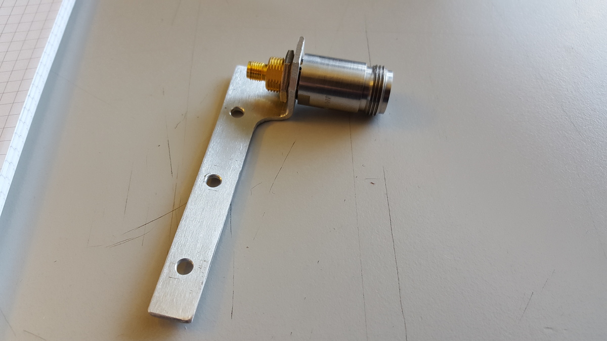

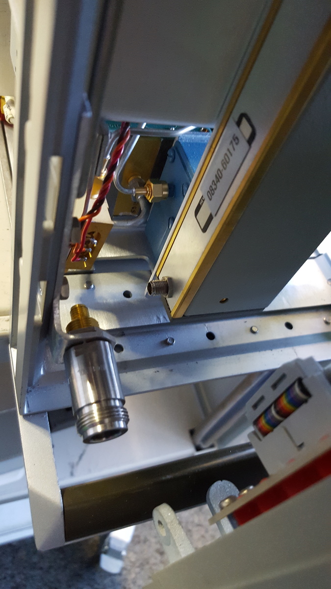

Das Koaxialkabel, welches den Step Attenuator mit der Ausgangsbuchse
verbindet, ist ein Semirigid. Über dies ist es etwa einen halben Meter
lang, weil es fast quer durch das ganze Gerät führt und viele Biegungen
hat. HP hat als Option vorgesehen, die Ausgangsbuchse vorne oder hinten
anzubringen. Das Semirigid 'aufzurollen' und als ganzes im Gerät zu
verstauen, wird nicht funktionieren. Aber es gibt natürlich eine
Kalibrierkonstante, womit man die Kabellänge korrigieren kann :-) werde
morgen dann ein Stück Semirigidkabel konfektionieren und einbauen.

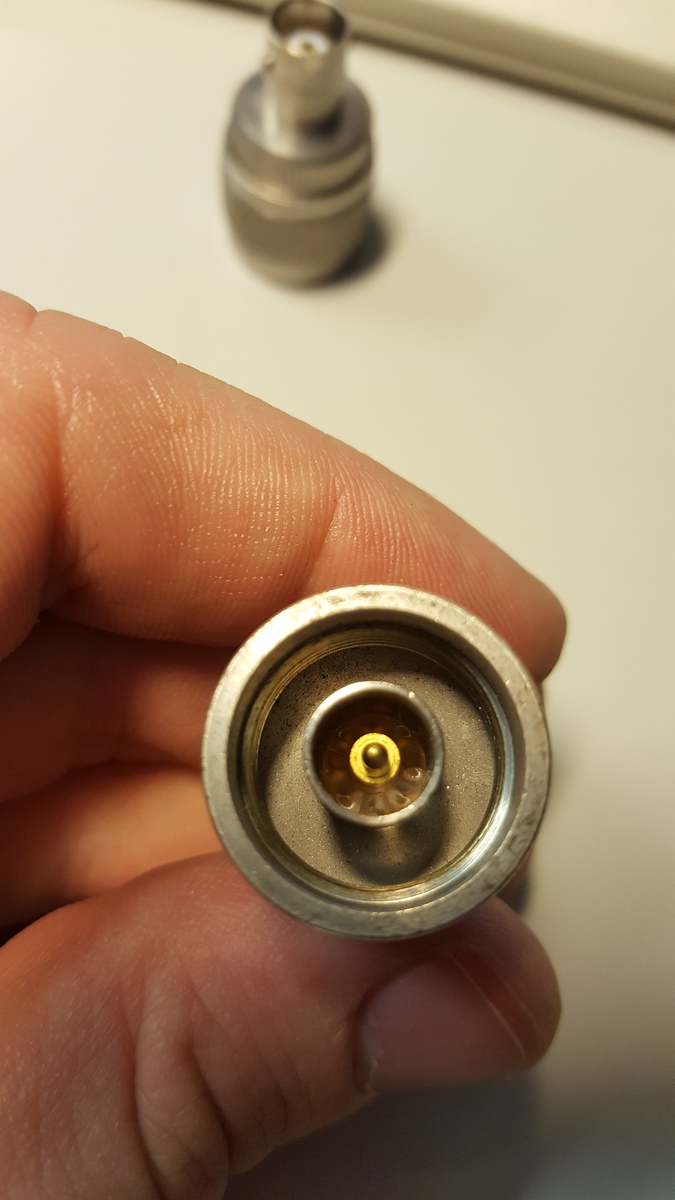

Leider ist die N-Buchse, welche hinten montiert war, zu klein, und das
original HP Umrüstkit mit modifizierter Buchse natürlich nicht mehr
erhältlich, weswegen ich morgen wohl einen kleinen Adapter werde drehen
müssen.
Grüsse,
Tobias
Das war mir schon klar.
> hat.
Auch das war mir klar.
Ich hatte das bei meinen SMHU genauso gemacht.
Normalerweise benötigt man um diese Konstante zu ermitteln mindestens
einen HF-Voltmeter mit einen thermischen Messkopf, welches den
kompletten Frequenzbereich abdeckt, und ein Kalibrierprogramm. Es könnte
sein das das
letztere vom deinem Generator selbst zur Verfügung gestllt wird. Dann
muss dein Generator aber auch als IEC-Bus Kontroller arbeiten können und
das HF Voltmeter steuern können. Wenn dein Generator das überhaupt kann,
geht es vermutlich nur mit einen ganz bestimmten HF-Voltmetertyp von HP.
Ich glaube aber eher das es dafür ein Dienstprogramm für den PC gibt.
Dein Servicemanual sollte darüber genauer Aufschluss geben.
Ich kenne das von den Rohde&Schwarz Generatoren. Beim SML03 wird
beispielsweise zwingend ein NRVD mit dem thermischen Messkopf Z52
benötigt.
Schon der einkanalige SRVS geht hier schon nicht.
Tobias P. schrieb:
> werde
> müssen.
Ob das was wird? Bedenke 20GHz ist kein Gleichstrom mehr.
Ich wünsche dir bei deinen Vorhaben viel Glück.
Für dich zielführender Ohne die Kalibrierung zu versaubeuteln wird wohl
nach wie vor sein, das zu lange Koaxkabel irgendwie im Gerät
unterzubringen. Bitte nur nicht an den Knicken zurückbiegen wollen, da
wird die Abschirmung brechen.
Ralph Berres

Meinen Generator konnte ich jetzt erfolgreich auf frontseitigen RF
output umrüsten. Dazu habe ich, wie es eigentlich von HP auch vorgesehen
war, aus Alublech ein solches 'Bracket' hergestellt und am Frontrahmen
festgeschraubt. Danach habe ich eine kleine Semirigidleitung angefertigt
und eingebaut. Jetzt kann ich die HF frontseitig abgreifen :-) Das
Originalkabel zu verwenden, wäre mit Sicherheit nicht möglich gewesen,
siehe Bild. Es sit nicht möglich, es aufzurollen, ohne dass es
beschädigt wird.
Nach dem Umbau habe ich dann mit dem Spekki verifiziert, ob die Flatness
ausreichend ist. Bis ca. 10 GHz stimmen die 0 dBm auf der Power-Anzeige
recht gut, danach fällt die Leistung um ca. 2 dB ab, sodass man bei 20
GHz ca. -2 dBm hat. Finde ich eigentlich ganz brauchbar :-)
Nach dem Zusammensetzen des Gehäuses und Reinigen der Frontplatte sieht
der Generator nun wie neu aus und meine Modifikation sieht wie Original
aus ;-)
Das wäre jetzt mal zu verifizieren, in dem du direkt auf den Ausgang
einen thermischen Messkopf drauf schraubst. Alles andere ist Kaffeesatz
lesen.
Solltest du mit dem thermischen Messkopf direkt am Ausgang einen glatten
Frequenzgang bis 20 GHz bekommen, würde ich mal von ausgehen, das der
Ausgang des Generators nachträglich auf die rückwertige Buchse verlegt
wurde ohne hinterher das Gerät neu zu kalibrieren. In diesem Fall
hättest du einfach Glück gehabt. Du hättest den unsachgemäßen Umbau
einfach rückgängig gemacht.
Mit dem Spektrumanalyzer kann auch eine krasse Fehlmessung sein, weil
der bei 20GHz ganz sicher keinen SWR von 1 hat.Hier würde es Sinn machen
vor dem Spektrumanalyzer ein 10db oder besser 20db Dämpfungsglied zu
schalten ( nicht der interne vom Spektrumanalyzer ) um die Welligkeit
auf dem Kabel auf Grund von Fehlanpassung am Ende des Kabels zu
minimieren.
Normalerweise müsste jetzt bei dem zu kurzen Kabel bei 20GHz der Pegel
direkt am Ausgang zu hoch sein, weil die Kabeldeämpfung des ausgebauten
Kabels fehlt, oder dein selbstgefertigtes Kabel ist in der Anpassung
miserabel.
Das würde ich dringend verifizieren.
Auserdem müsstest du bei 20 GHz schon bei 1m Kabel eine merkliche
Dämpfung haben, die der Spektrumanalyzer einfach zu wenig bekommt.
Ralph Berres
Hi Ralph
ja ich weiss, das Kabel kann u.U. sehr dämpfen. Ich habe ein kurzes
Mikrowellenkabel verwendet, Typ weiss ich nicht mehr aber es ist so ein
NWA Messkabel, welches bis 40G gehen soll. Es ist eta 1cm dick,
Bezeichnung weiss ich aber nicht mehr.
Mir ist schon klar, dass der Umbau die Dämpfung verändert! es gibt extra
eine Service Note von HP, welche den Umbau von rückwärtigem Ausgang auf
die Front beschreibt. Dort wird dann auch gesagt, welche
Kalibrierkonstanten man anpassen soll, um maximale Flachheit des
Frequenzgangs zu erhalten. Das habe ich noch nicht gemacht, weil ich den
EEPROM zuerst auslöten und kopieren will ;-)
Werde evtl. mal morgen mit dem HP 436A und dem passenden Messkopf 8484A
(habe grad keinen anderen da) eine Messung durchführen. Den Messungen
des Spekkis traue ich allerdings schon, weil er erst neu kalibriert
wurde.

Da bin ich nicht sicher. Auch bei Huber+Suhner kannst du N Stecker für
>18 GHz kaufen.
Und der HP 8563E Spekki, den man auf meinen Photos zum Teil sieht
(welcher mir leider nicht gehört) geht bis 26.5 GHz und wurde von HP mit
einer N Buchse ausgerüstet.
Es gibt aber tatsächlich verschiedene Arten von N Buchsen. Die meisten
haben innen 4 Kontaktzungen. Diejenigen von HP, wo ich vermute dass es
Spezialanfertigungen von Amp für HP sind, haben 8 Kontaktzungen. Des
Weiteren haben die üblichen N Buchsen ein Dielektrikum, was vmtl. Teflon
ist, aber wenn man bei den 'Hochfrequenz N Buchsen' von HP schaut, sieht
man, dass da kein massives Dielektrikum verwendet wird, sondern das
Dielektrikum ist Luft. Der Mittelkontakt wird nur mit Hilfe eines sehr
dünnen Lochscheibchens aus einem transparenten Kunstoff an seinem Platz
gehalten. Es sind also definitiv keine normalen Buchsen. Ich werde
schauen, ob ich ein paar Bilder machen kann.

von nachtmix (Gast)
>> GHz ca. -2 dBm hat.
Das wird die Dämpfung des Verbindungsakabels sein.
Der Generator kann natürlich nur für die Leistung an seiner
Ausgangsabuchse garantieren.
Petra schrieb:
> Vergiss bitte nicht die HF Stecker mit dem geeigneten
> Drehmomentschlüssel anzuziehen. Wegen der Rproduzierbarkeit. Mir
> erscheinen die 2dB bei 20 GHz sehr optimistisch.
Na ja, das muß man machen, wenn es um hunderstel dB geht. Im Normalfall
ist bei einem intakten Stecker kein Unterschied zu sehen.
Man kann ja auch beobachten, ob sich die Dämpfung oder die Welligkeit
beim Sweep beim gefühlvollen Festziehen noch verändet.

um sämtliche Zweifel auszuräumen, habe ich heute mal mit einem
Powermeter den Frequenzgang bestimmen wollen. Die Idee war, den
Powersensor direkt an die Ausgangsbuchse anzuschliessen und das
Powermeter so gleich zu nullen (RF off beim HP 8341, dann Powersensor
zero, dann RF on).
Leider habe ich keinen passenden Powersensor, wie ich feststellen
musste. Mein 8481A geht nur bis 18 GHz, ebenso wie mein 8484A. Ich
müsste einen 8485A haben, was leider nicht der Fall ist.
Des Weiteren hat sich herausgestellt, dass das Messen der Leistung gar
nicht so einfach ist, denn ich müsste ja für jede Frequenz das Meter neu
kalibrieren.
Ich werde mir bei Gelegenheit mal ein kleines GPIB Programm zurecht
machen, welches einen manuellen Sweep macht und für jeden Frequenzpunkt
die Leistung mittels Powermeter misst. Wenn man den Sensor direkt auf
die N-Buchse schraubt, dann hat man auch keine Welligkeit aufgrund des
Kabels. Wenn man das SWR noch verbessern möchte, kann man ja, wie von
Ralph bereits einmal vorgeschlagen, z.B. ein 10 dB Dämpfungsglied
dazwischen schalten.
Das habe ich heute allerdings alles noch nicht gemacht.
Ich habe mich mal in die Kalibrierung eingelesen und mittels
Frequenzzähler und Rubidiumoszillator den Quarzofen abgeglichen sowie
den YO Driver kalibriert. Vor der kompletten Flatness Kalibration habe
ich mich noch ein wenig gefürchtet, weil der Messaufbau im
Servicehandbuch furchtbar aussieht :-)

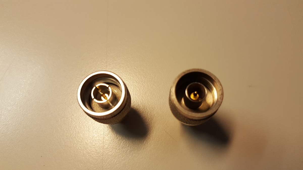

Übrigens habe ich im Keysight Forum noch zufällig einen Thread gefunden
über die Verwendung von N-Verbindern >18 GHz. Hier wurde gesagt, dass
Präzisions-N-Stecker einen massiven Metallring innen haben, während die
'billigen', gewöhnlichen N-Stecker einen geschlitzten Metallring haben.
Diejenigen mit dem geschlitzten Metallring gehen nicht >18 GHz, weil die
Schlitze offenbar in Resonanz geraten können.
Des Weiteren haben die Präzisions N-Stecker kein durchgehendes
Dielektrikum, sondern Luft. Der Mittelleiter wird nur über ein paar
Plastikfinger in seiner Position gehalten. In den beiden angehängten
Photos sieht man einerseits die Schlitze und andererseits sieht man das
Kunstoffteil mit den Fingern, welche den Innenleiter in Position halten.
So, jetzt hatte ich mal Zeit ein kleines Python-Progrämmchen zu
schreiben, welches den Generator testet.
Ich habe das 436A power meter genommen, mit dem Sensor 8481A, welcher
halt nur bis 18 GHz geht. Daher sind die Messwerte über 18 GHz nicht so
akkurat.
Den Sensor habe ich direkt an den Ausgang des Generators angeschraubt,
sodass kein Kabel zusätzliche Verluste einfügt.
Hier
https://hb9fsx.ch/wordpress/index.php/2017/10/13/hp-8341a-repair-part-iii/
habe ich alles unter 'Update' (ziemlich weit unten) aufgeschrieben.
Offenbar ist der Frequenzgang schön flach bis 20 GHz (18 GHz....), aber
der ALC hat einen Rippel von ca. 1 dB. Spezifiziert sind, soweit ich
mich richtig erinnere, +/- 0.6dB.

Ripple entsteht vorwiegend durch Reflexionen im Kabel bzw. an den
Übergängen.
Hast du die alte, im Generator hinterlegte Tabelle, abgeschaltet?
Andernfalls könnte es passieren, dass der dort gespeicherte Ripple genau
gegenphasig zu der neuen Installation verläuft, und die Welligkeit sich
so verdoppelt.
Hast du das neue Semi-Rigid-Kabel selbst gebaut?
Dann ist es evtl nicht mit der gleichen Präzision gelungen, wie es
Profis machen.
Da ich den Eindruck habe, dass dir in der Firma ein VNA zur Verfügung
steht, könntest du damit ja mal die Qualität des alten und des neuen
Kabels vergleichen.
Auch den Meßkopf selbst sollte man nicht vorzeitig von der Liste der
Verdächtigen streichen.

Ich würde an der Kalbrierung nichts ändern, und mich mit dem Ergebnis
zufrieden geben. +-1db ist doch ein recht brauchbarer Wert für einen
Hobbyisten.
Dieses Ripple wirst du mit Homemade Möglichkeiten nur schwer weg
bekommen.
Vermutlich hast du eine Stoßstelle in deinem selbstgefertigtes Kabel.
Ralph Berres
> Hobbyisten.
Sehe ich auch so. Zumal ich Zweifel habe, ob bei der Messung alle
möglichen Fehler vermieden wurden bzw. korrigiert wurden.
Jedenfalls bis zu dem Zeitpunkt, an dem feststeht, dass das Kabel,
dessen Verbinder sowie deren Verarbeitung den höchsten Ansprüchen
genügen.
Solche Geräte und die darin verbauten Teile sind nicht ohne Grund so
teuer.
Ein Netzwerkanalysator, egal ob vektoriell oder skalar, hat die
Möglichkeit solche Schwankungen in einer Referenzmessung zu eliminieren.
