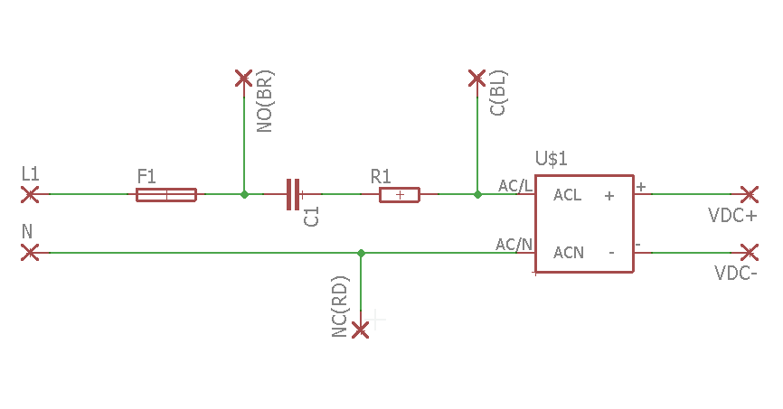

Ich habe als Wandler einen IRM-20-24 verbaut.
(https://www.reichelt.de/index.html?ACTION=7&LA=3&OPEN=0&INDEX=0&FILENAME=D400%252FIRM-20-DB.pdf)
Diesen habe ich in einen Plattenspieler (16W) montiert, um von der alten
110V
Einspeisung weg zu kommen. Spannungsmässig ist auch alles wunderbar.
Allerdings ergeben sich 2 Probleme:
- Knacken in den Boxen des Verstärkers beim Einschalten
(Entstörkondensator?)
- Der Einschaltstrom mit max 40A laut Datasheet.
Da es sich um einen Plattenspieler handelt, ist das Ein- und Ausschalten
in kürzeren Abständen nicht auszuschliessen, was eine potentielle
Strombegrenzung über zusätzlichen NTC zunichte macht. NTC mit Relais
wäre ne Option, aber leider ist kaum Platz fürs Relais vorhanden, bzw
"spielen" manche Leute auch mit häufigem Ein- und Ausschalten. Da wüsste
ich nicht ob selbst die Option mit Relais für eine ausreichend schnelle
NTC Abkühlung sorg.
Eine bisherige (blöde) Idee ist, den Trafo zwecks
Eingangs-Kondensatorladung in Leerlauf zu fahren (Verlustleistung) und
sekundärseitig zu schalten. Habt ihr noch weitere Tipps, wie ich den
Strom begrenzen kann?
Abgesichert ist nur primärseitig mit T500.

Die Ursache ist eher nicht auf der Primärseite zu suchen, denn in den
Moment wo eingeschaltet wird, steht auf der Sekundärseite noch gar keine
Spannung an.
Aber genau das ist meist das Problem. Mit dem Ansteigen der
Betriebsspannung am Verstärker durchläuft dieser undefinierte Zustande
(Arbeispunke) und es werden gleichzeitig auch Spannungimpulse vom
Eingang bis zum Ausgang verstärkt.
Deshalb wird das Problem bei hochwertigeren Verstärkern umgangen, indem
man die Lautsprecher erst zeitverzögert zuschaltet.
Das ist normal noch kein Problem für normale Sicherungsautomaten, weil
der Strom nur für paar ms anliegt.
Du denkst da viel zu kompliziert.
Unter 20W bei 230V macht einen Primärstrom von weniger als 0,1A.
Wenn du da einen Reihenwiderstand von z.B. 33 Ohm auf der Primärseite
einschleifst, kann der Strom auf kaum mehr als ca. 10A ansteigen.
Über den Vorwiderstand fallen dann bei max. 0,1A gerade ca. 3V ab, was
einer statische Verlustleistung von ca. 0,3W entspricht. Damit der
Widerstand den Inrush current auch verträgt, sollte es schon ein
ausreichend robuster Widerstand sein (z.B. 3W Drahtwiderstand).

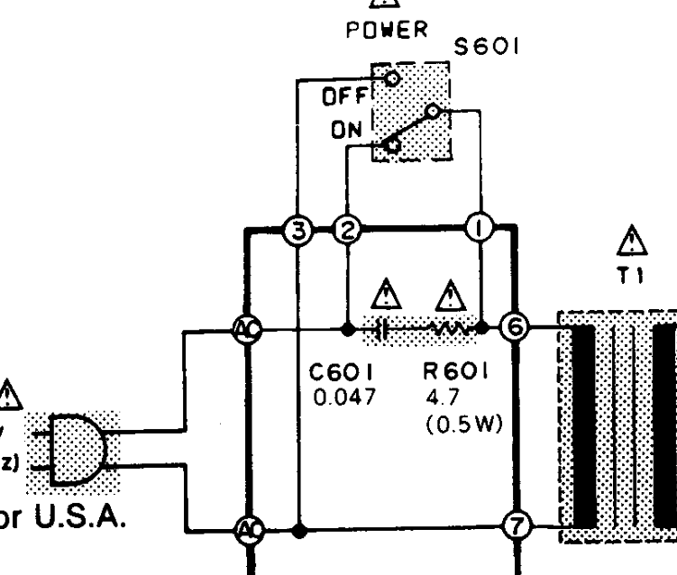

Der alte und neue Aufbau sind in den Bildanhängen zu erkennen.
Folgendes sollte ich vielleicht noch dazu sagen:
Der Plattenspieler wird orignial mit 30V, statt 24V versorgt.
Das sollte aber egal sein, da es direkt nach dem Gleichrichter auf dem
Mainboard durch nen Festspannungsregler geht, der auf 20V reduziert.
Macht er mit meinen 24V auch wunderbar.

OP (Firma: Student)
Hab es jetzt gelöst, indem ich Sekundärseitig ein und aus schalte.
Der Spannungsfall (knacken) ist jetzt nur noch kurzzeitig beim
einstecken des Schukosteckers vorhanden.
Der Eingangskondensator des Schaltnetzteils entlädt sich zwar, aber
ziemlich langsam. Wäre also uncool direkt nach dem Stecker ziehen an den
Stecker zu fassen.
Anmerkung: Standby-Verbrauch ist mit <<0,1W ein Witz.
Hab daher mal gemessen und ein bisschen gerechnet:
- Als Entladewiderstand hab ich mein Oszilloskop genommen (Ri = 1 MOhm)
- Spannung im Kondensator folglicherweise 230V
- Entladestrom habe ich 25uA gemessen
- R = U/I  -> 230V / 25uA = 9,2 MOhm
- 9,2 MOhm - 1 MOhm = 8,2 MOhm Ri Netzgerät
- Somit sollte maximaler Entladestrom bei 28uA liegen.
Laut Diagramm sind <200mA ungefährlich und <0,5mA nicht fühlbar.
Und das Diagramm ist für AC. Bei DC in meinem Falle sollten die
Schwellwerte höher sein.
Preisfrage: ist das nun erlaubt? Haben ja dennoch die 230V kurzzeitig,
auch wenn sie völlig ungefährlich sind.
Ein Ähnlicher Effekt liess sich auch beim Original-Trafo beobachten.
Stecker ziehen, sofort dran fassen und es kribbelt kurz^^

OP (Firma: Student)
Ja, das neue Schaltnetzteil muss mit keiner Schaltung verbunden sein,
damit es nen Spannungsfall verursacht. Kann ich auch 10m neben dem
Plattenspieler einschalten, so lange es am gleichen UV-Kreis ist.
Gestern getestet
nachdem es jetzt auf der Sekundärseite geschalten wird
macht der C1 absolut keinen Sinn mehr!
Das Weglassen von R1 macht auch keine Störung.
mfG www.pinsonne-elektronik.de
