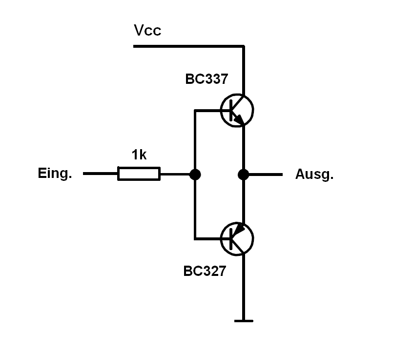

Diese Halbbrücke ist automatisch gegen Shoot-Thru gesichert und geht von 3V bis 30V. Allerdings muss hier am Ausgang auf 0,6V verzichtet werden, das muss man erst einmal verschmerzen können.

Konstantin schrieb: > Diese Halbbrücke ist automatisch gegen Shoot-Thru gesichert und geht von > 3V bis 30V. Allerdings muss hier am Ausgang auf 0,6V verzichtet werden, > das muss man erst einmal verschmerzen können. Der BC337 hat allerdings einen hfe von 40 bei 500mA, da wären die 1k ein bisschen sehr klein.

hinz schrieb: > 10..35V gibts von TI. Ja, gibt es, habe ich gesehen, wie passen die zu den geforderten 6..30V? Konstantin schrieb: > Diese Halbbrücke ist automatisch gegen Shoot-Thru gesichert und geht von > 3V bis 30V. Das ist nur keine Halb-Brücke, das ist ein Emitter-Folger. Mit den erwähnten 5V Ansteuerung kommt man nur auf 4,keksV am Ausgang, auch mit 12V Versorgung. Siehe auch das Eingangsposting, der erwähnte ZXGD3004E6TA ist genau so was. Conny G. schrieb: > Wofür braucht man das? Ich "misbrauche" die als Ausgangs-Treiber für einen PWM-Generator um ein Signal bis ungefähr Versorgungs-Spannung zur Verfügung zu stellen das auch etwas belastbar ist. Man könnte etwa auch einen kleinen DC-Motor damit betreiben, damit zwar nur einschalten und bremsen, aber immerhin. Klar kann man das auch diskret aufbauen, das wird nur sicher nicht so niedlich wie zum Beispiel der MCP1402, zumal man das ja auch gerne haben möchte das nicht beide Transistoren an sein können (shoot-thru). Alternativ könnte man auch einen NPN gegen GND schalten und den High-Pegel per Pullup erreichen. Das ist nur zum einen gar nicht belastbar und zum anderen wird die steigende Flanke schwer rund.

jz23 schrieb: > Der BC337 hat allerdings einen hfe von 40 bei 500mA, da wären die 1k ein > bisschen sehr klein. Man könnte sogar den 1k komplett weglassen und dafür am Ausgang einen 10 bis 22 Ohm Widerstand in Reihe zum nachfolgenden Gate schalten. Muss man aber nicht.

Rudolph R. schrieb: > Mit den erwähnten 5V Ansteuerung kommt man nur auf 4,keksV am Ausgang, > auch mit 12V Versorgung. Stimmt. Ich nehme alles wieder zurück.
