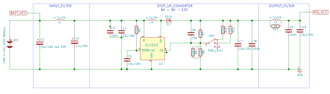

ich versuche seit einiger Zeit, einen DC-DC-Wandler zu bauen, der aus 4
NiMH-Zellen schaltbar 6, 9, oder 12 V bei 500 mA Last erzeugt. Da davon
ein Amateurfunkgerät im Bereich von 7 - 21 MHz betrieben wird, sind die
Störungen aus dem Schaltregler potentiell ein großes Problem.
Mit einem Fertigbaustein von Pololu,
    https://www.pololu.com/product/2117
bin ich in einem ersten Versuch überraschend recht weit gekommen. Die
schaltbare Eingangsspannung kann man z.B. durch das Parallelschalten
zusätzlicher Widerstände zum Spannungsteiler für die Spannungsregelung
erreichen, dazu unten mehr.
Nun hatte ich gedacht, dass kann ich auch und habe eine eigene Platine
mit einigen Zusatzfunktionen auf Basis desselben ICs SC4503
    http://www.semtech.com/images/datasheet/sc4503.pdf

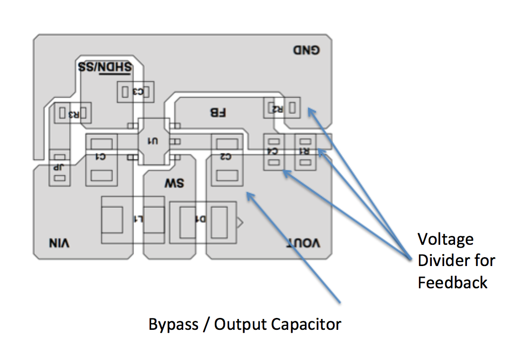

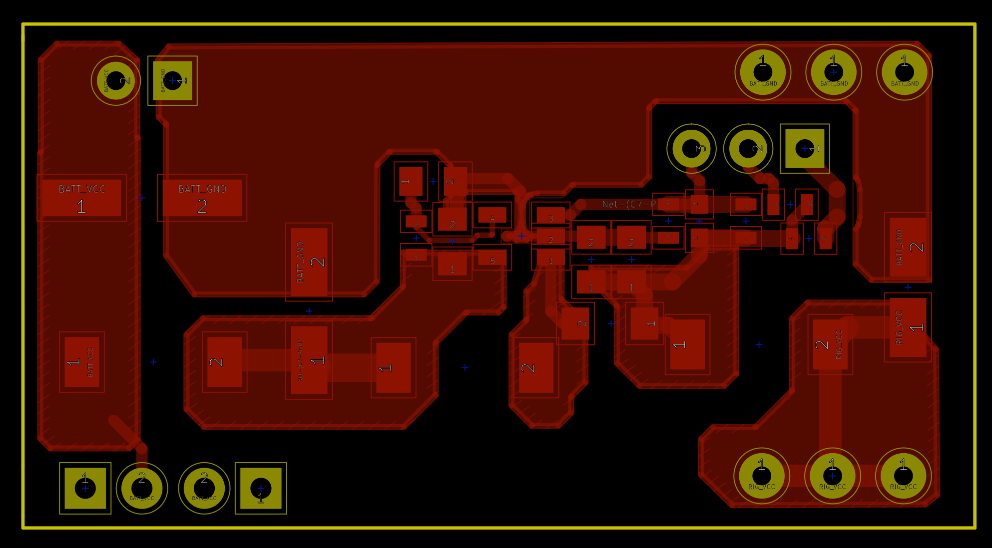

dafür entworfen. Das Ergebnis hat mich gleich gelehrt, dass PCB-Design
für Schaltregler bei 1.3 MHz Schaltfrequenz nicht-trivial ist ;-)
Also, kurz und gut: Die Störungen auf dem Ein- und Ausgang, besonders
dem Eingang, sind unterirdisch. Also muss ich nochmal zurück an den
Start und kenne nun schon einen Haufen Dinge, die ich falsch gemacht
habe (z.B. hinsichtlich der Masseführung).
Nun möchte ich es beim zweiten Versuch besser, im Idealfall gleich
richtig machen. Das Ergebnis soll Open Hardware werden, also wäre
Nachbausicherheit gut. Auf der anderen Seite spielen Bauteilekosten
keine große Rolle - 5 EUR zusätzliche Komponenten sind kein Problem.

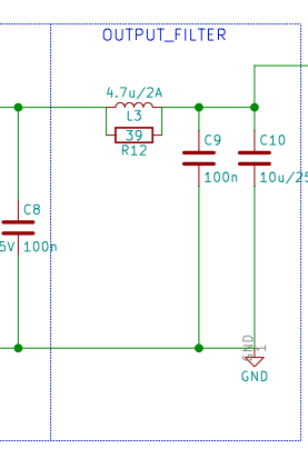

Daher habe ich mir gedacht, je einen LC-Filter am Ein- und Ausgang
vorzusehen.
Für den Eingangsfilter habe ich mich an dieses Dokument gehalten:
    http://www.ti.com/lit/an/snva489c/snva489c.pdf
Für den Ausgangsfilter an jene hier:
    http://www.ti.com/lit/an/sbva012/sbva012.pdf
    http://www.aimtec.com/site/Aimtec/files/documents/ApplicationNotes/a016e%20-%20reduction%20of%20output%20ripple%20&%20noise.pdf
Als Induktivitäten will ich drei Mal dieselbe 4.7 uH-Induktivität von
TDK verwenden:
    http://www.mouser.de/ProductDetail/EPCOS-TDK/B82472G6472M000/
Für die Filter ginge es eventuell auch eine Nummer kleiner, aber drei
Mal dasselbe Bauteil hat logistische Vorteile.

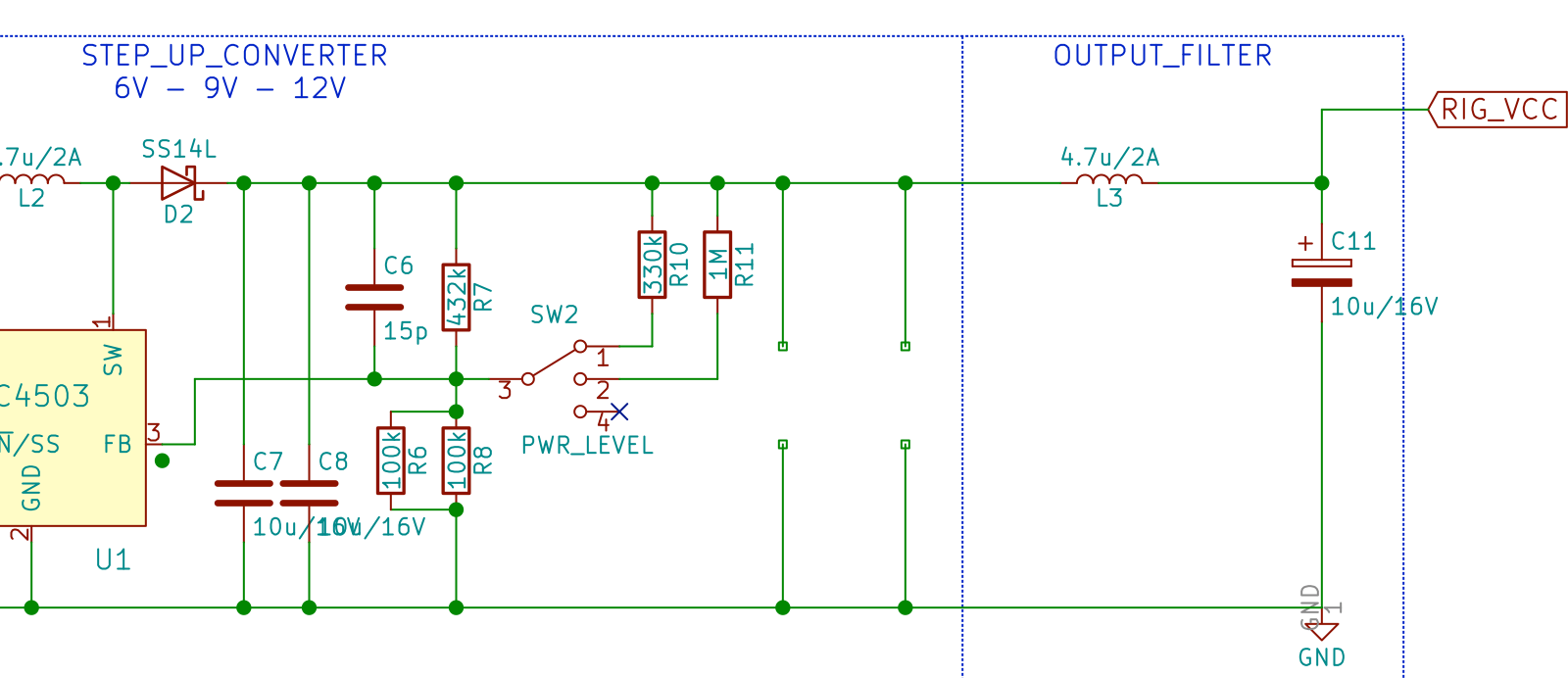

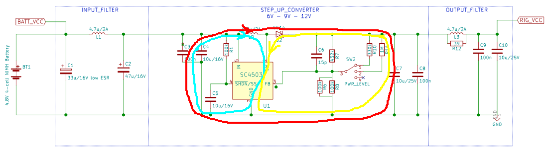

Im Ergebnis komme ich auf den beigefügten Schaltplan. Der Wandler in der
Mitte ist im Prinzip die Schaltung aus der Application Note.

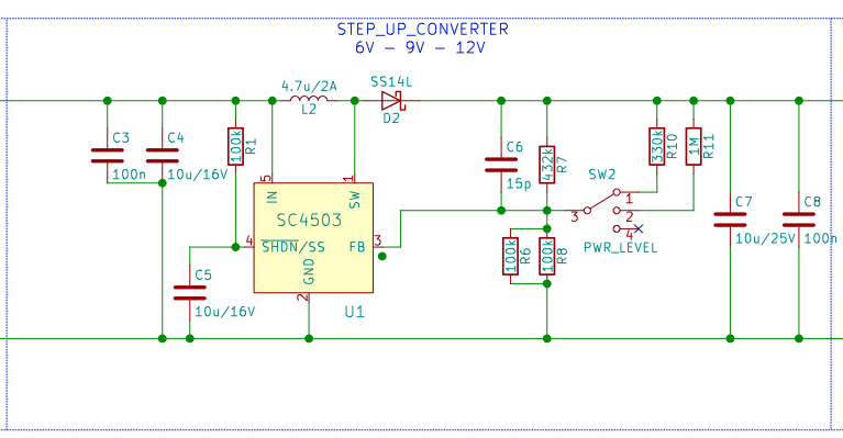

Die Umschaltung der Zielspannung geschieht über R10 und R11, die
parallel zu R7  geschaltet werden.
Nun meine Fragen:
1. Habe ich irgendwas vergessen? ;-)

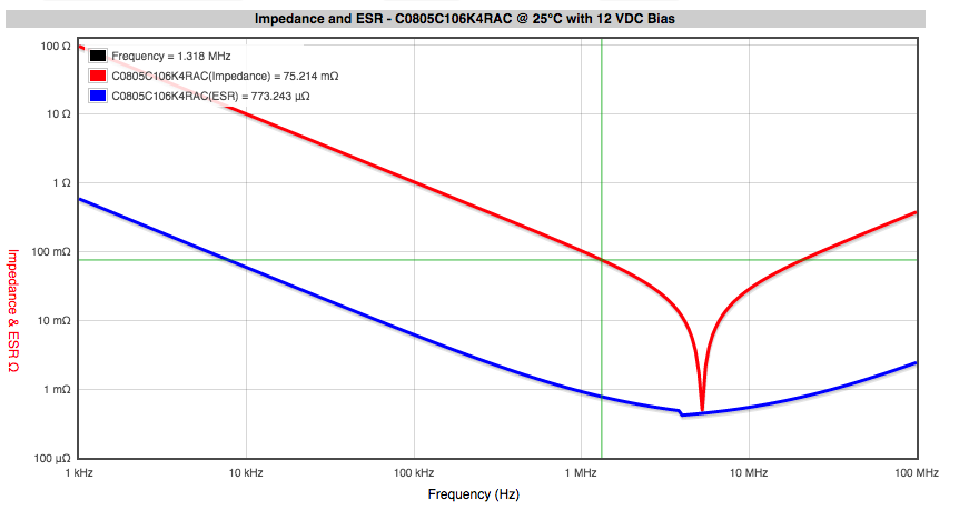

2. Bei der Bauteileauswahl von C1 - C4 und C7 - C10 muss ich auf einen
geringen ESR achten, das ist klar. Für C2 empfiehlt das obige Dokument
ca 680 mOhm.
3. Die Kondensatorenpaare C3/C4, C7/C8 und C9/C10 sollen den ESR
minimieren. Wenn aber der 10u jeweils schon ein Kerko ist, ist das dann
überhaupt noch nötig?
4. Die Widerstände R10 und R11 liegen ja an der noch ungefilterten
Ausgangsspannung des Wandlers an. Wenn ich sie mit einem Schalter von
der Frontplatte aus zuschalte, fange ich mir schnell eine tolle Antenne
zur Abtrahlung ein, oder? Könnte ich diese Widerstände auch hinter den
Ausgangsfilter setzen?
5. Was muss ich beim Platinenlayout an Fallstricken beachten?
Vielen Dank für jeden Input!

Martin H. schrieb:
> der aus 4
Damit bist du lt. Datenblatt am Limit des SC4503, der bei 5V Input und
12V Output max. 530mA am Ausgang liefert. Der kleine Kerl ist auch
schwer zu kühlen, so das der Betrieb an der oberen Grenze sicher nicht
so lange klappt.
Wenn die Spannung der Akkus zurückgeht, wird das ganze noch schwächer.
OP #5163797

Im Datenblatt des SC4503 steht dazu auf Seite 10 einiges:
    http://www.mouser.com/ds/2/761/down-766913.pdf
Die Induktivität sollte so gewählt werden, dass Ripple Current an der
Spule zwischen 0.35A und 0.6A liegt. Dazu dient diese Formel:
Mit f= 1.3 MHz und einem V_D der gewählten Diode
(http://cdn-reichelt.de/documents/datenblatt/A400/SS12L_SS13L_SS14L-TSC.pdf)
von 0.55 V und L = 4.7 uH gibt das für den relevanten Spannungsbereich
folgende Werte:
V_out = 12 V
  V_in = 6.0 V, delta_I = 0.513 A
  V_in = 4.8 V, delta_I = 0.485 A
  V_in = 4.0 V, delta_I = 0.446 A
V_out = 9 V
  V_in = 6.0 V, delta_I = 0.365 A
  V_in = 4.8 V, delta_I = 0.391 A
  V_in = 4.0 V, delta_I = 0.380 A
V_out = 6 V
  V_in = 6.0 V, delta_I = 0.082 A
  V_in = 4.8 V, delta_I = 0.210 A
  V_in = 4.0 V, delta_I = 0.255 A
Bei 9 und 12 Volt sieht also alles gut aus, bei 6 V ist der Wert etwas
gering.
Ferner soll der Sättigungsstrom 20 - 30 % über dem Spitzenstrom liegen,
also 1,4 A * 1,3 = 1,82 A.
Der gewählte Kern
    http://www.mouser.com/ds/2/400/b82472g6-773439.pdf
kann 2 A. Er ist zudem abgeschirmt, was sicher kein Nachteil ist.
Ich denke daher, dass der gewählte Kern gut geeignet ist.
Erstaunlicherweise verwendet Pololu einen deutlich kleineren Kern.

Ja, es stimmt, dass wir bei 12 V und schwächer werdender Akku-Spannung
an die Grenze des SC4503 kommen. Mit dem Pololu-Modul klappt es aber in
der Praxis ganz gut, deshalb wollte ich das beibehalten.
Man muss auch sehen, dass
1. der SC4503 einen Schutz gegen thermische Überlastung hat und
2. der Verbraucher (ein CW-Transceiver) meistens nur 50 mA zieht, nur
beim Senden 450 - 500 und das mit einem Duty Cycle von maximal 50 %.
Martin

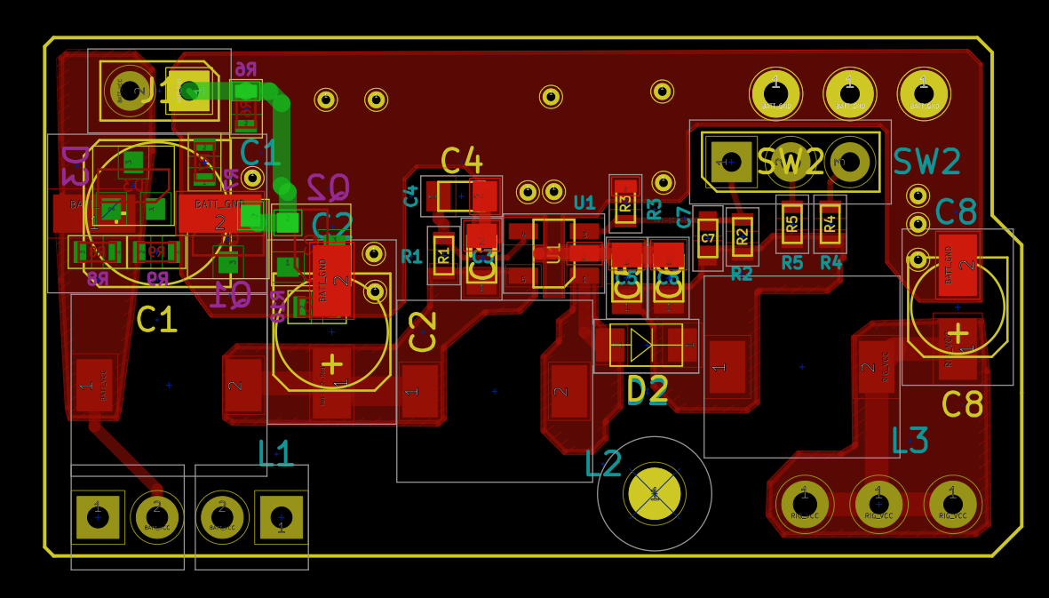

Ich kann jetzt hier nicht die ganze Motivation darlegen, aber: es gibt
viele kleine QRP-Transceiver, deren HF-Ausgangsleistung direkt von der
Versorgungsspannung abhängt, z.B. 6 V = 1 W, 9 W = 2.5 W, 12 V = 5 W.
Zum Abstimmen einer Antenne oder um Energie zu sparen, arbeitet man
gerne mit 1 W oder 2.5 W. Für beste Reichweite mit 5 W. Für 5 W braucht
man möglichst genau 12 V.
Wenn das ganze klein sein soll, kann man keinen 12 V Akku oder 12 V
Batterie nehmen. Außerdem hat jede Batterie eine sinkende Zellspannung.
Eine 12 V Batterie oder eine 12 V Akku hat halt nur am Anfang 12 V.
Mit einem DC-DC-Wandler kann man die Energiequelle bis zur tiefsten
erlaubten Spannung leersaugen, das ist viel effizienter.
Außerdem soll das ganze recht klein sein. Mit 4 x AA in NiMH bekomme ich
2,8 Ah, das reicht für viele Stunden Betrieb. LiPo wäre noch etwas
besser, ist aber auch schwieriger in der Ladetechnik (bitte keine
Diskussion dazu in diesem Thread) und manchmal blöd im Fluggepäck.
Mit dem billigen Pololu-Wandler hat das Konzept schon super
funktioniert. Nur der Nachbau auf einer eigenen Platine eben nicht, was
daran lag, dass ich beim Design ein paar Fehler gemacht habe (z.B.
durchgehende Masseflächen vom Eingang bis zum Ausgang, was hier
kontraproduktiv ist, sowie die sorglose Verlegung der
Eingangs-Batteriespannung zu anderen Komponenten, obwohl diese die
ganzen Störungen vom Wandler-Eingang trägt).
Martin

noch eine Frage:
In
wird empfohlen, die Induktivität im Ausgangsfilter mit einem parallel
geschalteten Widerstand zu dämpfen (Seite 2 unten). Dazu dient hier R12.
Dieser Widerstand soll laut der Empfehlung ca. der Impedanz des
Induktors entsprechen, also
Nun ist mir aber nicht klar, ob damit
a) die Resonanzfrequenz des Filters,
b) die Arbeitsfrequenz des Schaltreglers oder
c) die Eigenresonanz der Spule
gemeint ist.
Ich vermute mal, es ist a).
Dann wären es 0.68 Ohm.
Für die Arbeitsfrequenz wären es 38 Ohm.
Die Eigenresonanz der Spule liegt bei 4.7 uH bei jenseits von 10^7 Hz,
wenn ich die Grafik auf S. 6 des Datenblatts richtig deute:
Frage 1: Was stimmt?
Frage 2: Wie dimensioniere ich diesen Widerstand hinsichtlich seiner
Leistung?
Martin
Edit: Ich habe den Auszug aus dem Schaltplan hinzugefügt, damit man
nicht nach oben scrollen muss.

Gast #5164420
Ja Du solltest angeben, bei welcher Frequenz wie viel Störspannung
erlaubt ist. Prinzipiell kann man die Ausgangsspannung mit einer solchen
Schaltung auf einen beliebig niedrigen Störpegel (also praktisch 0)
bringen. Allerdings ist die Spannung dann nicht mehr geregelt.
> ca 680 mOhm.
Das ist verdammt viel ESR und macht den Filter auf jeden Fall deutlich
schlechter als mit weniger ESR. Aber ohne die genauen Anforderungen zu
kennen (z.B. -140 dB Störpegel bei 21 MHz) kann man das auch nur
annehmen. Ich kann nur sagen, daß ich bei einem Filter schon mal
Probleme mit einem Kondensator hatte, weil er 7 mOhm ESR hatte, ein
anderer mit 2 mOhm ESR war dann gerade noch ausreichend.
Hier liegt ein Irrtum vor, ein Parallelschaltung von Kondensatoren
ändert nicht den ESR. Und eine Parallelschaltung von unterschiedlichen
Kondensatoren kann sehr unangenehme Störeffekte erzeugen.
Ich sehe darin kein Problem.
Ein derartiger Filter hat keine speziellen Ansprüche, aber nach dem
Filter bis zum Verbraucher ist ein kritischer Weg, diese Leitungen
sollten zu denen des Schaltnetzteils entfernt sein. Man sollte
eigentlich den Ausgangsfilter vom Schaltnetzteil möglichst trennen im
Layout. Natürlich sollte man allgemein so auslegen, daß man die
Störinduktivitäten klein hält.
Der Eingangsfilter hat für die Qualität der Ausgangsspannung übrigens
keine Funktion. So ganz verstehe ich den hohen Aufwand beim
Eingangsfilter darüber hinaus nicht.
Für meine sensiblen Analogschaltungen verwende ich normalerweise ein
beliebiges Schaltnetzteil und filtere die Störungen dann um den
gewünschten Wert beliebig raus.
OP #5164476
Frank schrieb:
Wenn ich das wüsste ;-)
>> ca 680 mOhm.
Das obige TI-Dokument empfiehlt das in Abschnitt 4.4:
Wenn ich das richtig verstanden habe, soll damti vermieden werden, dass
der Inputfilter die Regelung des Reglers beeinflusst, wenn man sich bei
der Resonanzfrequenz des Filters bewegt. Allerdings liegt diese so
niedrig, dass es eine Interaktion mit der Schaltfrequenz eigentlich
nicht geben kann, und mit anderen Verbrauchern eher auch nicht.
Danke für den Hinweis - das wird aber an vielen Stellen als die ideale
Lösung beschrieben: Elko mit nicht-so-tollem ESR + Kerko mit tollem ESR.
In den Datenblättern vieler Regler steht auch, dass Kerkos mit sehr
niedrigem ESR die Stabilität der Schaltung gefährden. Deshalb habe ich
für die 10u-Kondensatoren jetzt an so etwas gedacht:
http://www.mouser.com/ds/2/427/293d-239871.pdf
Die haben 1 - 2 Ohm bei 100 kHz laut Datenblatt.
Andere Dokumente empfehlen, Kondensatoren mit zu niedrigem ESR mit einem
Widerstand zu bedämpfen. Aber dann kann ich ja gleich einen Kondensator
mit höherem ESR nehmen.
Ok, danke!
Ich dachte halt an Dinge wie ein enges Layout an den Übergängen
Filter-Wandler und Wandler-Filter, sowie an die Positionierung von
Kondensatoren (Kerkos nahe an Regler bzw. Spule vs. Elko/Tantal näher
etc.).
Die ursprüngliche Motivation war zweigeteilt:
1. Bisher hatte ich ein paar Analogkomponenten (LM 386 und einen
Zero-Beat-Indikator) direkt an die Batterie angeschlossen, weil
zumindest letzterer nur mit 9 V klarkommt, und ich nicht erst Spannung
hochwerkeln und dann wieder herunterregeln wollte, und, weil ich dachte,
dass diese Spannung sauberer sei als der Ausgang des Reglers. Das war
aber ein Trugschluss. An meinem ersten Prototypen mit fertigen
DC-DC-Wandler von Pololu arbeitet der LM386 eigentlich ganz ruhig, bei
meinem neuen Prototypen wird er vom Wandler ganz massiv gestört.
2. Außerdem sind die Leitungen zum Schalter am Eingang und zum Akku je
mindestes 12 cm lang. Für Störungen bei 1.3 MHz und aufwärts mit
Oberwellen etc. sind das ganz gute Antennen, die ich vermeiden wollte.
Ich werde jetzt alle Komponenten aus dem Ausgang des Reglers speisen.
Trotzdem werde ich wohl die Filter vorsehen. Wenn sie nicht nötig sind,
ist das für mich weniger Ärger als studenlang zu versuchen, die
SMD-Platine mit Abblockkondensatoren etc. nachzubessern ;-)
Entscheidend für mich wäre nun zu wissen:
1. Spricht irgendwas gegen die etwas niedrigere Frequenz des
Eingangsfilters? Das sollte doch eigentlich eher helfen - aber ein
Beitrag hat gesagt, dass der Filter in dieser Form überhaupt nichts
brächte, ob wohl er genau nach Empfehlungen von TI und Würth konzipiert
ist.
2. Welche Art von Kondensatoren soll ich nun für die Filter und für den
Ausgangskondensator am Regler nehmen:
a) Gute SMD-Elkos mit kleinem ESR (0.5 - 3 Ohm oder so)
b) 10uF-Kerkos mit sehr kleinem ESR
c) Tantal-Elkos
d) je ein SMD-Elko und ein Kerko parallel
3. Brauche ich den Widerstand R12 zum Dämpfen des Ausgangsfilters,
welchen Wert soll er haben und welche Belastbarkeit muss er aushalten?
Dann würde ich mal mit einem Layout anfangen.
Vielen Dank nochmals für allen Euren Input!
Martin

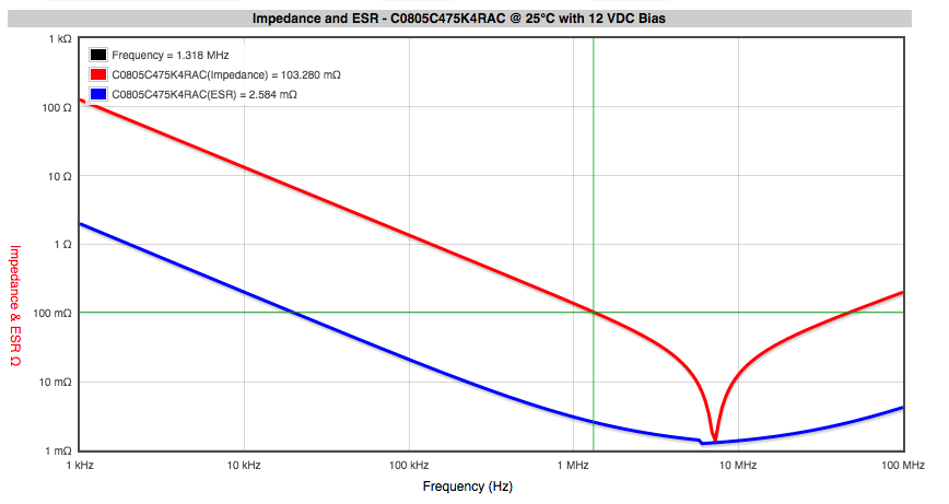

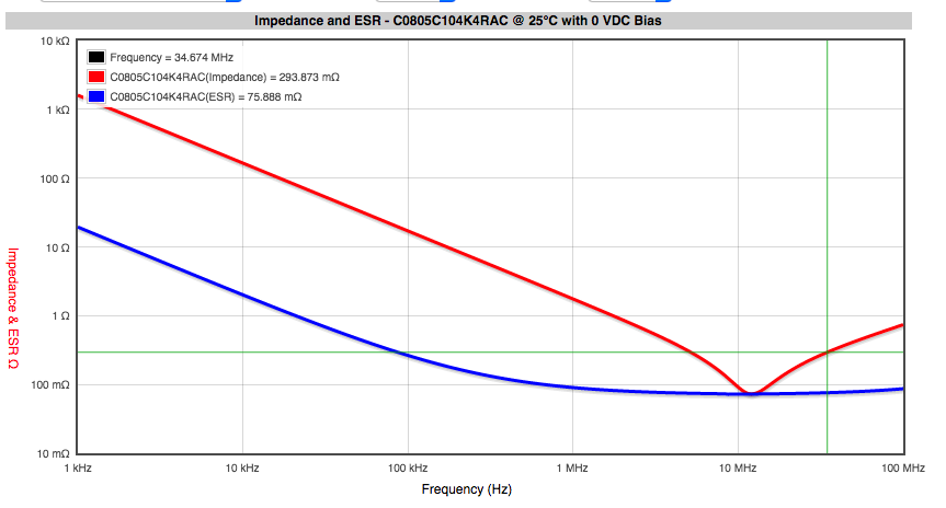

Von Kemet gibt es zudem ein Online-Simulationstool, mit dem man das
Impedanzverhalten aller Kemet-Kondensatoren analysieren kann:
http://ksim.kemet.com/
Ich habe anbei mal drei Kondensatoren analysisert, und zwar jeweils
Kemet-Kerkos mit 10u, 4.7u und 100 nF.
Die Resonanzfrequenz des 10u/16V-Exemplars liegt bei den folgenden
Bias-Spannungen jeweils recht deutlich über der Schaltfrequenz des
Reglers:
0V: 2 MHz
6V: 3.6 MHz
9V: 4.5 MHz
12V: 5.2 MHz
Wenn ich das richtig verstehe, laufe ich hier in ein Tradeoff zwischen
Stabilität und verbleibenden Ripple-Anteilen hinein.
Martin

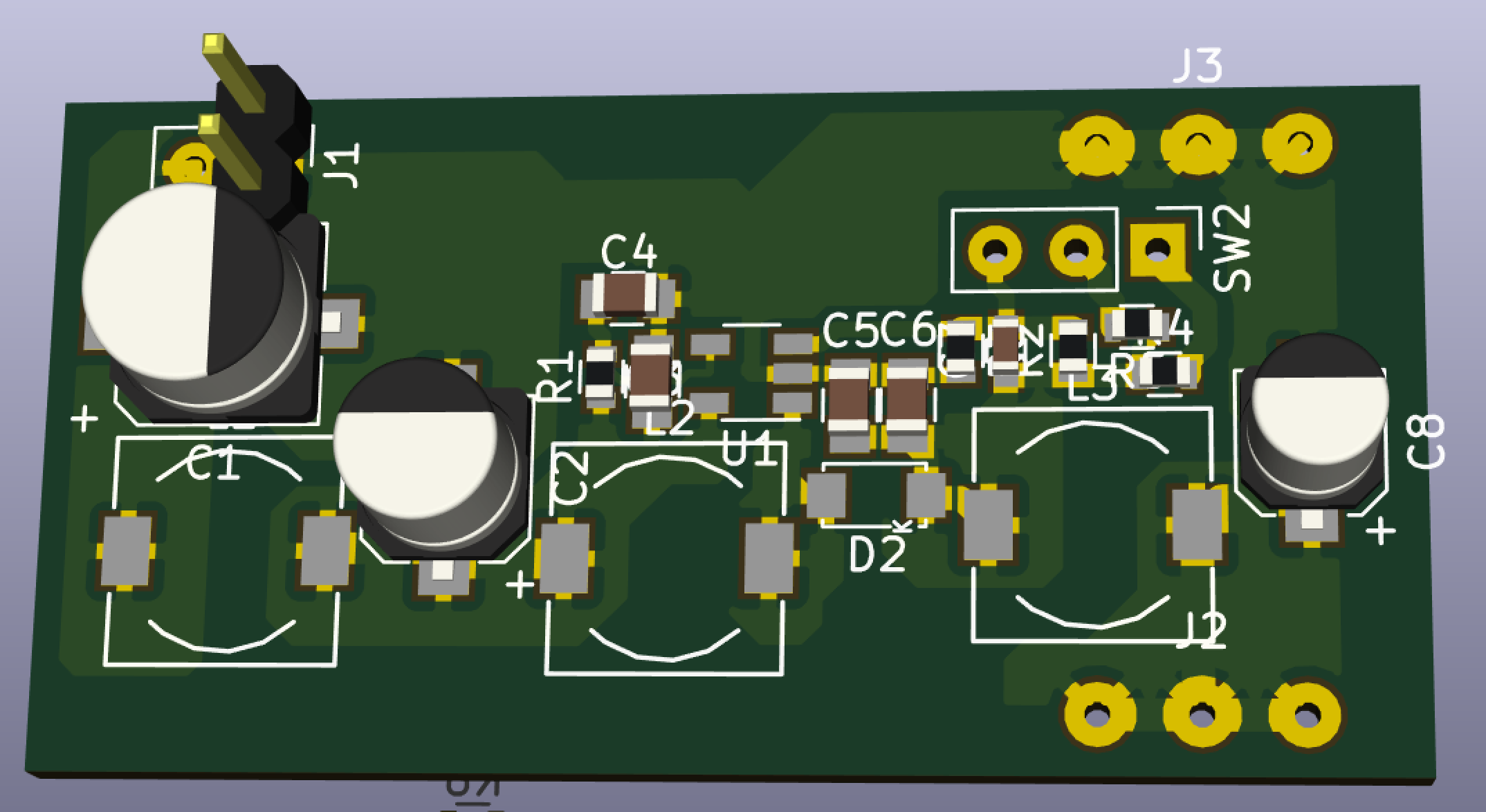

Moderator (Firma: Titel) Persönliche Seite #5165074
Martin H. schrieb:
> falls jemand noch etwas zu diesen Punkten sagen könnte, wäre ich sehr
> dankbar und würde danach mit einem Layout anfangen.
Sieh dazu genau das Beispiellayout im Datenblatt und das des EVAL-Boards
an. Und behalte die 3 Stromschleifen im Auge:
http://www.lothar-miller.de/s9y/categories/40-Layout-Schaltregler
Die gibt es auch beim Boost-Regler: blau Laden, rot Freilauf, gelb
Recovery
OP #5165183
Lothar M. schrieb:
> Recovery
Hallo Lothar, danke!
Also in diesem Bereich:
- alles auf einem Layer (oben)
- kurze Wege
- breit
- keine Schleifen desselben Signals, eher sternförmig
- Hin- und Rückweg möglichst symmetrisch
- Evtl. GND-Layer unten unter Hinweg
- Möglichst kleine Pads und kurze Wege zwischen Pads
- Bauteilanordung und Routing so wie Stromfluss
Habe ich was vergessen?
Übrigens überlege ich, zumindest für die Rs doch 0603 statt 0805
einzusetzen. Spart Platz und Leitungswege und lässt sich noch gut mit
der Hand löten.
Wenn ich jetzt noch wüsste, ob ich Kerkos oder Low-ESR-Elkos nehmen
soll, könnte ich loslegen ;-)
Viele Grüße
Martin
Gast #5165199
>>> ca 680 mOhm.
Das Dokument ist meiner Ansicht nach nicht sehr gut in diesem Punkt. Vor
allem aber geht es in diesem Dokument auch um allgemeines EMI und nicht
um die Störung eines Schaltnetzteils zu unterdrücken.
Wie gesagt, daß Dokument von TI das Du verwendest ist nicht geeignet.
Vergiss das Dokument mal. Alles was Du brauchst sind:
a) Deine Akkuzellen
b) Einen StepUp-Konverter
c) einen LC Filter
Nach dem Filter ist die Ausgangsspannung wieder ungeregelt, deshalb
braucht man ggf. noch einen:
d) einen Linearregler
und schon hast Du einen völlig Störungsfreie Ausgangsspannung.
Für welchen Einsatzzweck wird das beschrieben? Ganz sicher nicht für
Filter!
Ist bei einem Filter nicht der Fall. Du mußt bitte unterscheiden was der
Kondensator macht. Für den Kondensator im Filter gilt minimaler ESR.
> Ok, danke!
Um das zu präzisieren, ich sehe kein Problem darin sie von der
Frontplatte zu schalten.
> etc.).
Alles vor dem Filter ist relativ egal, weil es eben vor dem Filter ist.
Nach dem Filter ist die Spannung "sauber" dann muß man acht geben, damit
nicht wieder Störungen drauf kommen.
Was ist das: Zero-Beat-Indikator?
Also Du entnimmst die Batteriespannung, das BAT_VCC. Gut das erklärt den
Filter. Prinzipiell halte ich das aber für schlecht. Lass den
Eingangsfilter weg und erzeuge alle Spannungen nach dem Konverter.
Ist das denn nicht in einem Metallgehäuse verbaut?
Gut.
Den Ausgangsfilter unbedingt.
> ist.
Scheiß auf TI, aber der Filter sollte so niederfrequent wie möglich
sein. Je niederfrequenter, je besser die Filterwirkung bei hohen
Frequenzen.
Ein einfacher LC-Filter bei fg = 10 kHz hat bei 1 MHz -40 dB
Ein einfacher LC-Filter bei fg = 1 kHz hat bei 1 MHz -60 dB
Ein einfacher LC-Filter bei fg = 100 Hz hat bei 1 MHz -80 dB
> c) Tantal-Elkos
Einen möglichst großen Alu-Elko mit möglichst viel Kapazität, gerne auch
ein paar identische (auf keinen Fall unterschiedliche!) parallel
geschaltet. Je mehr Kapazität desto besser, denn das reduziert die
Grenzfrequenz siehe oben (außerdem haben größere Elkos kleineren ESR).
R12 ist Blödsinn und muß weggelassen werden. Wo hast Du denn das her.
Selbst in dem ungeeigneten TI Dokument ist so ein Blödsinn nicht
drinnen.
Ich weise nochmal darauf hin, daß Du durch den Ausgangsfilter die
Regelung verlierst.
Wieviel Platz hast du?
Hochkapazitive Kerkos haben bei Nennspannung oft nur die Hälfte oder gar
nur ein Drittel ihrer angegebenen Kapazität. Das sollte man bei der
Auswahl beachten und die Dinger entsprechend spanungsfester (und damit
größer) auswählen. Dann kommt man (auch preislich) schnell in die
Gegend, wo ein Elko interessant wird.
Gast #5165209
Das wichtigste ist immer die Positionierung der Kondensatoren. Die muß
so sein, daß die Stromschleifen die Lothar eingezeichnet hat möglichst
klein sind.
Für was? Für die Kapazitäten im Schaltnetzteil nimmst Du Kerkos und für
den Filter Alu-Elkos.
C3-C8 Kerkos.
C1, C2, C10 Alu Elkos große
R12, C9 unbedingt weglassen.

OP #5165233
Nochetwas:
Frank schrieb:
> C3-C8 Kerkos.
C8 und C3 (100nF parallel zu 10uF Kerko) würdest Du aber vorsehen? Oder
weglassen? Zwei zusätzlich 0603 Pads schaden vermutlich nicht. Oder
macht diese Parallelschaltung nur bei der Kombination mit sehr
unterschiedlichem ESR Sinn?
Anbei nochmal der relevante Ausschnitt.
Martin
Gast #5165265
Martin H. schrieb:
> Nochetwas:
> Frank schrieb:
>> C3-C8 Kerkos.
Da war ich vielleicht etwas übereifrig ...
Also da (C3-C8) würde ich mich an genau das halten, was der Hersteller
vorgibt, ggf. das jeweilige Switchertool verwenden. C4, C5, C7 könnte
man auch Tantal verwenden oder gar Elkos, was sagt der Hersteller vom
SC4503?
C3, C6, C8 müssen zwingend Folie oder Kerko sein.
Da die Kapazitäten selbst für C4, C5, C7 klein sind könnte man da auch
Kerkos einsetzen, allerdings könnte das kontraproduktiv sein, weil man
für diese einen hohen ESR möchte. Ein hoher ESR führt zu einer kleineren
Grenzfrequenz des Filters.
Deshalb besser für C4, C5, C7 das verwenden was im Datenblatt empfohlen
wird.
OP #5165286
> SC4503?
> wird.
Danke!
Der Hersteller empfiehlt Kerkos:
Für C4:
"The input current in a boost converter is the inductor cur- rent, which
is continuous with low RMS current ripples. A 2.2-4.7μF ceramic input
capacitor is adequate for most applications."
C3 war nur meine Idee. Wenn es nichts bringt, sehe ich entweder ein 0603
Pad vor oder lasse es ganz weg.
Für C7:
"Both ceramic and low ESR tantalum capacitors can be used as output
filtering capacitors. Multi-layer ceramic capacitors, due to their
extremely low ESR (<5mΩ), are the best choice. Use ceramic capacitors
with stable temperature and voltage characteristics."
Weiter
"For most applications, a 10-22μF ceramic capacitor is suf- ficient for
output filtering. It is worth noting that the output ripple voltage due
to discharging of a 10μF ceramic capaci- tor (13) is higher than that
due to its ESR."
Also vielleicht besser C7 und C8 = 10uF Kerko.
C5 ist unkritisch, er bestimmt nur die Einschaltverzögerung.
Martin
Moderator (Firma: Titel) Persönliche Seite #5165333
Martin H. schrieb:
> A 2.2-4.7μF ceramic input capacitor is adequate for most applications.
Dieser Wert gilt für die Funktion des Schaltreglers und geht von einer
stabilen und konstanten Eingangsspannung aus. Wenn deine Applikation
noch Pulsströme braucht, die die Zellspannung zusammenbrechen lassen
könnten, dann wäre noch ein richtig "dicker" Pufferelko am Eingang
ratsam.
Gast #5165341
Ja genau, wobei Eingang war ja im Datenblatt weniger nämlich 2,2-4,7 uF.
C4 = 4,7 uF Kerko oder Folie
C7 = 10 uF Kerko oder Folie
C8 = weglassen
C3 = weglassen
C3 und C8 sind dann kontrapproduktiv. Du kannst damit leicht das
Schaltnetzteil ruinieren durch ungewollte Polstellen. Was anderes wäre,
wenn C4 und C7 Elkos gewesen wären, dann und nur dann machen C3=C8=100
nF Kerko Sinn.
Falls Du für C4 und C7 minderwertige X7R Kerkos einsetzen möchtest mußt
Du wegen der Kapazität aufpassen, siehe Beitrag von Lothar Miller:
05.10.2017 12:49. Bei Folienkondensatoren gibt es nichts weiter zu
beachten.
Ripple ist egal, weil wir haben ja einen Ausgangsfilter, der den eh
wieder wegmacht.
NOCHMAL: Nach dem Ausgangsfilter ist die Regelung weg! Du brauchst einen
zusätzlichen Linearregler dahinter, wenn Du eine geregelte
Ausgangsspannung haben möchtest.

OP #5165957
Frank schrieb:
> Aber ich wollte es erwähnt haben. Man muß jedenfalls auf den
> Innenwiderstand der Spule achten, diese erhöht den ansonsten recht
> niedrigen Ausgangswiderstand des Schaltnetzteils und reduziert dadurch
> die Regelung.
Der Gleichstromwiderstand der geplanten Spule beträgt 30 mOhm:

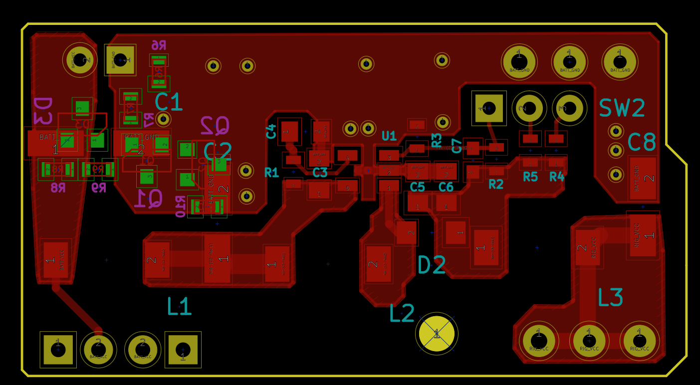

Zur Regelung hätte ich aber doch noch eine Frage: Was spräche dagegen,
C7 und C8 VOR den Spannungsteiler für die Regelung zu setzen, so wie in
der beigefügten Variante gezeigt?
Vom Layout hätte das Vorteile und bei der Verdrahtung würden die
Leitungen zum Schalter dann an die bereits deutlich gefilterte
Ausgangsspannung führen, was hinsichtlich Abstrahlungen eventuell gut
wäre.
Die Genauigkeit der Regelung ist übrigens nicht wild; die digitalen
Komponenten im nachgeschalteten Verbraucher haben eh ihre eigenen LDOs
für 3.3 und 5 V (okay - ziemlicher Umweg, aber hier nicht änderbar, da
ich ein gegebenes Gerät erweitere) und der einzige Verbraucher direkt an
der 12V-Leitung sind die HF-Endstufentransistoren. Diese werden mit
Morse getastet - also grob 50 % Duty Cycle bei vielleicht 5 - 20 Hz und
schwingen dann mit 7, 10, 14, 21 oder 25 MHz.
Wenn die Amplitude etwas schwankt, macht das nichts; meist werden sie
direkt aus Alkaline-Batterien, NimH-Akkus oder LiIon-Akkus betrieben,
die auch lastabhängig einbrechen. Es sollte halt keine Interaktion
geben.
Martin
OP #5165963
Nachtrag: Genau so ist es auch im Musterlayout (Figure 8 im Datenblatt)
des SC4503 gezeigt, siehe Skizze anbei.

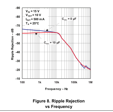

#5166136
> d) einen Linearregler und schon hast Du einen völlig störungsfreie
Ausgangsspannung.
Schon mal die Ripple Rejection bei den relevanten Frequenzen angeschaut
Angehaengt die Daten von einem LM317 von Texas Instruments. Davon ist
bei 1MHz nicht mehr so viel uebrig. -20dB ist noch 1/10 der Amplitude.

Ich habe jetzt für die Kerkos direkt vor / nach dem SC4503 folgende
gewählt:
http://www.mouser.de/ProductDetail/Murata-Electronics/GRM21BZ71E106KE15L/
Sie haben 10u und sind für bis zu 25 V spezifiziert. Die höhere Spannung
habe ich gewählt, weil dadurch laut Datenblatt der Kapazitätsverlust
durch DC-Bias geringer wird. Am Ausgang schalte ich zwei parallel und
habe dann 20 uF und halbe ESR.

Gast #5166692
>     http://www.mouser.de/ProductDetail/EPCOS-TDK/B8247...
Ja ich war irgendwie bei Milli-Henry-Spulen die haben so 1-200 Ohm
Widerstand, aber bei den Mikrohenryspulen die haben sehr kleine
Widerstände also kein Problem. Alles kleiner 100 Milliohm ist
ausreichend gut.
Schaltungstechnisch ist das identisch. Layouttechnisch sollten diese
sowieso möglichst nah an der Diode sein, gefällt mir also besser so.
> wäre.
Sehr intelligente Überlegung. Allerdings sehe ich nicht den Schalter als
Problem, der was einfängt sondern die störbehaftete Eingangsspule, die
alle in Nachbarschaft gelegenen Leitungen "bestrahlt". Also höchstes
Ziel ist die Strecke Diode - Kondensator zu minimieren, sowohl in Löänge
als auch in Induktivität. Insofern sind SMD-Bauteile vorteilhafter.
Um die Digitalschaltung mache ich mir keine Sorgen, die verträgt viel
Störung.
> geben.
Die Spannung ist schon recht stabil, 30 Milliohm bedeuten, daß bei 0,5
Ampere die Spannung nur um maximal 15 Millivolt bei Lastwechseln
schwankt.
Für den HF-Teil könnte natürlich <15 mV Pegel unangenehm sein, aber der
Filter bügelt ja alles HF weg.
> gewählt:
> http://www.mouser.de/ProductDetail/Murata-Electron...
Schauen auf dem Papier erstaunlich gut aus. Mehr kann ich dazu nicht
sagen. Mit einem vorne und zwei hinten ist sicherlich ausreichend
vorgesorgt für alle Eventualitäten. Ist ja jweiles die doppelte
notwendige Kapazität. Ob das für den Eingangskonsdensator so gut ist
weiß ich allerdings nicht. Ich weiß nicht genau, wei genau der
Eingangsfilter auf die Schaltfrequenz optimiert wird.
Falls der SC4503 mit fester Frequenz arbeitet würde ich lieber bei den
4.7 uF bleiben. Falls mit variabler Frequenz passt alles.
Beim Ausgangskondensator ist es weniger kritisch, da doppelte Kapazität
zu haben schadet m.E. nicht.
Hast Du eigentlich einen Spektrumanalysator?
Gast #5166724
Falls Du etwas Platz erübrigen könntest, wäre es eine gute Idee einen
zweiten LC-Filter (identisch) im Layout anzubringen, so hast Du die
Möglichkeit diesen zu bestücken falls gewünscht.
Wenn Du das in ein Gehäuse einbaust solltest Du, falls möglich ein Blech
mit Masseanschluß vorsehen, daß das Schaltnetzteil vom Filter und dem
Ausgangsanschluß trennt.
OP #5167139
Hallo allerseits,
in der Zwischenzeit habe ich etwas weitergearbeitet und ein Layout, das
in den kritischen Bereichen ziemlich nahe an die Empfehlung aus dem
Datenblatt kommt.
Anbei ein Eindruck, extra ohne Silkscreen etc.
Was mir noch nicht gefällt, sind die Thermal Relief Pads. Kicad macht
sie defaultmäßig an alle Flächen. Da wir hier aber die ganze Zeit
diskutieren, wie man minimale parasitäre Induktivitäten vermeidet,
tendiere ich dazu, lieber die Platine beim Handlöten vorzuwärmen, als
mir meine schönen Flächen mit Thermal Relief Pads und ihren dünnen
Zuleitungen wieder kaputtzumachen.
Was meint ihr?
Martin
OP #5167189
Also, nach etwas googeln scheint es State of the Art zu sein, bei HF
etc. eher auf thermal relief pads zu verzichten. Sieht auch viel
logischer aus.
Anbei mein letzter Wurf. Die zusätzlichen Pads unten sind von einer
kleinen Batteriestands-Schaltung, die auf der Rückseite Platz findet.
Apropos Rückseite: Ich könnte sie fast flächig mit GND füllen. Spricht
etwas dagegen? Irgendwo hatte ich gelesen, dass man bei Filtern vor oder
nach DC-DC-Schaltreglern die Masse in der Mitte eher schmaler halten
sollte.
Martin

OP #5168932
Hallo allerseits,
auf der Suche nach einem günstigen PCB-Layout für den Wandler habe ich
folgendes Dokument von TI gefunden:
http://www.ti.com/lit/an/slva773/slva773.pdf
Es gibt eigentlich für mich vernünftige Hinweise, z.B.
- die Leitung vom Schaltregler zur Induktivität (bei mit L2)  zwar
breit, aber mit minimaler Fläche zu gestalten:
"The copper of the SW-node should be optimized to handle the large
current
with minimum area.
und den Sense-Eingang für den Regler (FB) weit weg zu führen:
"The SW-node is the noisy source of the boost converter, so any trace of
a
sensitive node, such as FB, should be far away from the SW node."
"The analog components and nodes are sensitive to noise, especially when
they have large input
impedance, such as FB pin. Make sure these components are close to the
IC. The traces between the
components and IC should be short to minimize the parasitic capacitance
with noisy SW node. Never
route the FB trace in parallel with the SW node closely; otherwise the
switching noise would couple to
the FB pin and cause problems."
Wenn ich das richtig verstehe, empfehlen sie teilweise, GND für die
empfindlichen Signale (bei mir nur der Spannungsteiler zur Regelung)
separat zu führen und an einem Punkt nahe am Regler mit einem Via
anzubinden.
Am Ende beschreibt TI aber auch, dass eine große GND-Fläche mit Vias an
den richtigen Stellen (nahe am GND-Pin des Reglers und am Massepin der
empfindlicheren Schaltungsteile) genausogut sei uns besser Wärme
ableiten würde.
Ich werde also die Flächen unter/an den drei Induktivitäten verkleinern
und eine mit Vias angebundene Groundplane auf die Unterseite legen.
Hat jemand dazu noch eine Meinung?
Vielen Dank im voraus!
Martin
OP #5170350
nochmals danke für das reichliche Feedback. Ich habe inzwischen die
Platinen fertig und mal eine Testserie bei OSH Park bestellt.
Beim Layout habe ich versucht, alle Tipps umzusetzen.
Dabei habe ich mich neben möglichst kurzen Wegen in den kritischen
Bereichen und 0603-SMD-Teilen (wenn verfügbar) an folgenden Dingen
orientiert:
1. Der gesamte Wandler nutzt nur die Oberseite ohne ein einziges Via.
2. Die Unterseite ist eine Groundplane, fast durchgängig, mit ein paar
kleinen Vias zusätzlichen zu den THT-Pads an kritischen Stellen (neben
den Caps und nahe am GND-Pin des Wandler-ICs). Auf der Unterseite liegt
noch eine unkritische Schaltung zur Anzeige der Batteriespannung.
3. Bei der Positionierung (13/27mil-Vias) hatte ich keine Vorerfahrung
und hab mich von Stellen leiten lassen, die mir kritisch erschienen. Von
einem flächigen Stitching habe ich abgesehen, weil ich fürchtete, das
würde die Groundplane beeinträchtigen.
4. Unter den drei Induktivitäten habe ich kein Signal geführt und die
Fläche an den heißen Pins versucht zu minimieren. Auch die Groundplane
habe ich dort an der Unterseite weggelassen, weil ich Sorge hatte, sie
würden dort hineinstrahlen.
Das war es eigentlich schon. Anbei der letzte Stand. Wenn alles läuft,
melde ich mich wieder und stelle die Dateien in Github.
Nochmals vielen Dank!
Martin

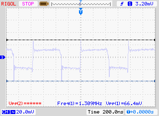

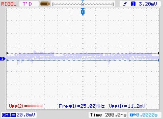

OP #5220740
Hallo allerseits,
mit einiger Verzögerung wollte ich mich mit Ergebnissen melden: Der
Ansatz funktioniert super!
Ich habe inzwischen einen Prototypen aufgebaut und evaluiert.
Testaufbau:
Eingangsspannung: 9V aus 9V-Block
Last am Ausgang: 100 Ohm Drahtwiderstand
Ausgangsspannung: 11.9V (-> 0.120 mA Last => 1.4 W)
DMM und Rigol-Oszilloskop mit Tastkopf 1:10 am Ausgang bzw. Eingang
Anbei Screenshots der Messungen. Am Ausgang ist quasi kein Ripple mehr
messbar, in der empfindlichsten Stellung (20mV pro Raster) triggert das
Oszi kaum noch. Die noch sichtbaren Störungen können auch EMV-Probleme
in meinem Lab sein (Einstrahlungen von anderen Geräten etc.).
Am Eingang ist bei dieser Last ein Ripple von 66 mV Peak-to-Peak.
Ich habe die Schaltung noch nicht am geplanten Transceiver betrieben,
bin aber quasi sicher, dass sie dort problemlos arbeitet.
Nochmals vielen Dank! Nach ein wenig Politur stelle ich die Dateien in
Github als Open Hardware.
Martin
