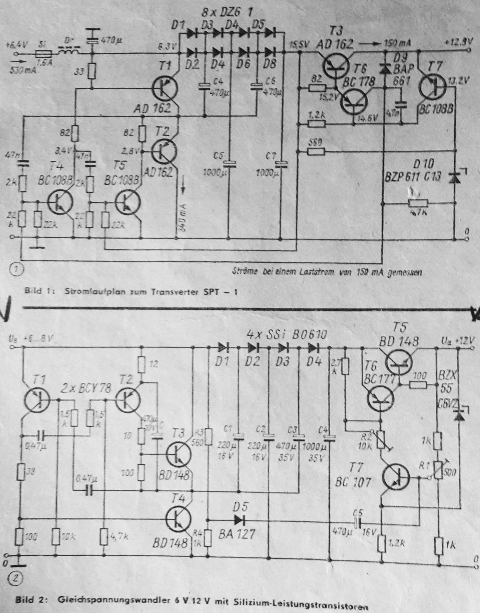

#5164230
Da es "fertigen IC" anscheinend erstmal nicht gibt, hier 2x etwas konventioneller. Viel Spass damit! :-))
#5164297
