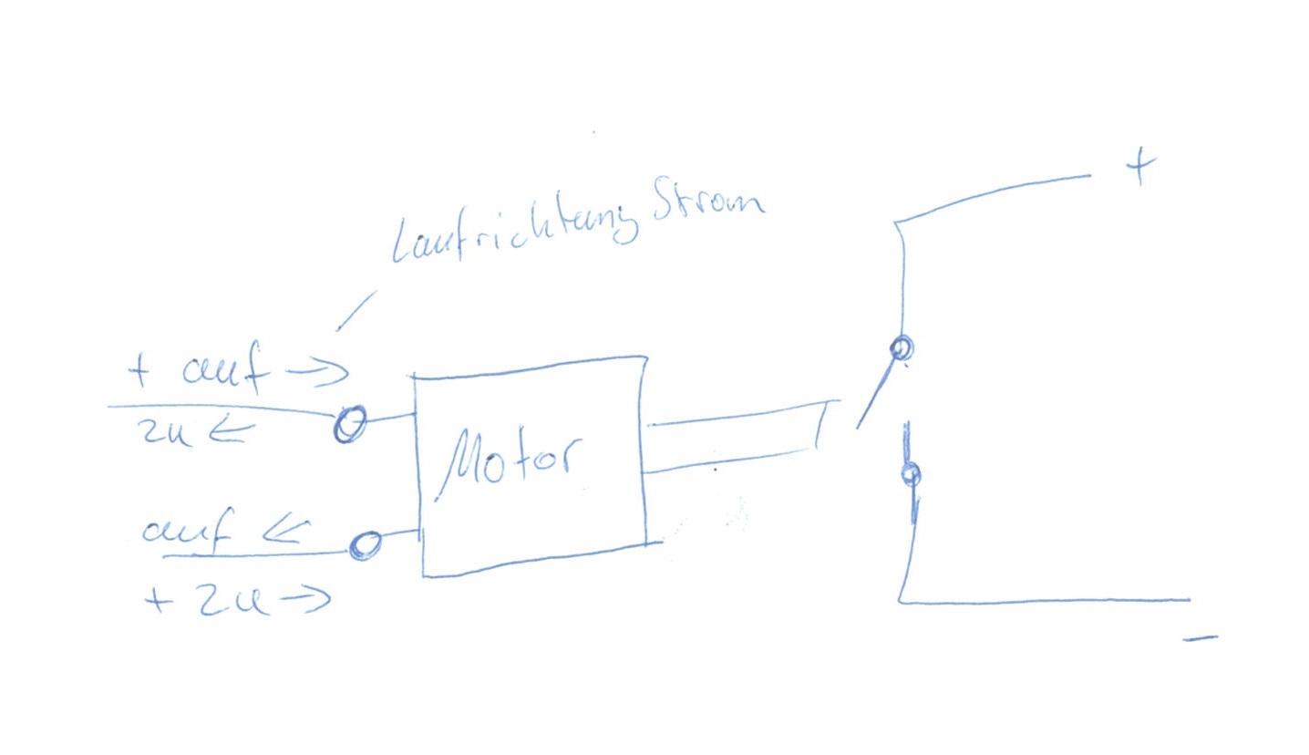

ich bin auf der suche nach einem Relais, wo ich aber nicht genau weiß
wonach ich hierbei suchen soll.
Ausgangssituation:
Es geht um den KFZ Bereich.
Hier wird ein Motor gesteuert, der mit vor und rücklauf einen
mechanismus öffnet oder schließt. Da dieser Mechanismus immer wieder mal
verhakt und dies ziemlich störend ist, hab ich hier auf eine motorlösung
umgebaut.
Da ich nun aber keine neuen kabel ziehen möchte, brauch ich ein Relais
was folgendes kann.
Wenn der Strom in die eine Richtung zum öffnen fließt, soll ein
durchgang für den dauerstrom freigegeben werden. Sobald der strom in die
andere Richtung fließt soll der durchgang wieder unterbrochen werden.
Ich habe also zu Verfügung;
Masse -
Plus  +
Ader 1
Ader 2
Öffnen
Ader 1 +
Ader 2 -
Schließen
Ader 1 -
Ader 2 +
Die Spannung zum öffen bzw schließen wird nur ca. 2sek gegeben und ist
danach Spannungslos.
Ich würde mich freuen wenn ich hier mit eurer Hilfe zu einer Lösung
finden kann
Sollte noch Fragen dazu offen sein, einfach raus damit.

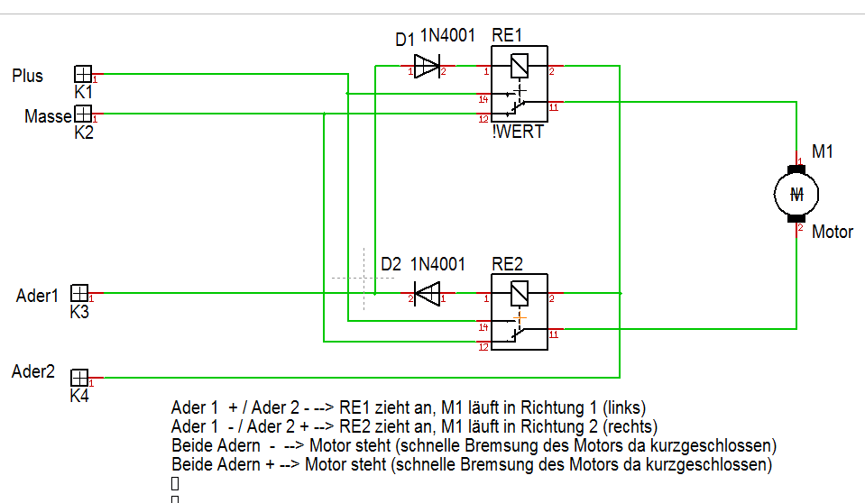

als einfache Relaislösung siehe Anhang,
funktioniert mit 2 Dioden, Motor kann rechts / links laufen.
nicht ein gezeichnet sind evtl. benötigte Schutzdioden über Relais und
Motor.
Welchen Nennstrom hat der Motor und welche Spannung(12V vermutlich).
Die Relais müssen je 1 Wechsler haben, mit so KFZ-Steckrelais kannst du
je nach Typ 20-30A schalten.
obige Schaltung bremst den Motor abrupt ab wenn abgeschaltet wird, da
der Motor jeweils kurzgeschlossen wird, dies kann Vor- / Nachteile
haben, je nach Anwendung
Gruß Stefan
Jo, das hängt vom Motor ab. Genau diese Schaltung habe ich in den
Stellmotor für die Leuchtweitenregulierung eingebaut, der hier
beschrieben ist:
Beitrag "Re: Quick&dirty - schnelle Problemlösungen selbst gebaut"
Der Motor ist sehr klein, die Relais aber auch. Das kurzschliessen
bewirkt hier, das der Scheinwerfer sofort steht. Ohne dieses schwingt
der Scheinwerfer kurz um die richtige Lage, bis er sich eigependelt hat,
wie ich in einem Versuch feststellte.

benny schrieb:
>ich möchte anstatt dem taster, welcher von dem motor beim ausfahren
>geschaltet und dem motor selbst komplett durch ein relais ersetzen
Wann wird der Taster vom Motor betätigt? Ist das ein Endlagenschalter,
also wenn der Motor auf einen Anschlag fährt, oder was detektiert
dieser Taster? Am besten orginal Schaltplan, sonst kann sich Keiner
vorstellen was du meinst.

ja liegt nur 2-3sek an
in video sieht man ja wie kurz
fließt beim aufsperren in die eine richtung und beim zusperren in die
andere richtung und stellt so halt den motor hin und her...
Ich glaube dieser tipp ist sehr gut, habe da mal nach gesucht und es
könnte tatsächlich mein problem lösen
jetzt muss ich nur noch ein passendes finden :D
