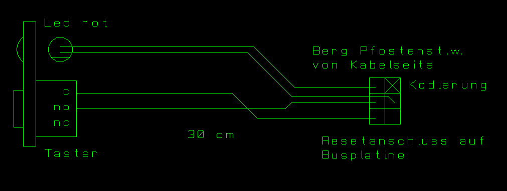

Gast #5163768
Thomas R. schrieb:
> wie plant und dokumentiert Ihr die Verdrahtung
> zwischen mehreren Platinen oder zwischen Komponenten und Platine
anbei Beispiel - sowas kann man mit jedem Programm erstellen, mit dem
man überhaupt was zeichnen kann, notfalls Paint o.ä. Das Beispiel ist
mit meinem Zuken-CAD erstellt.
Georg

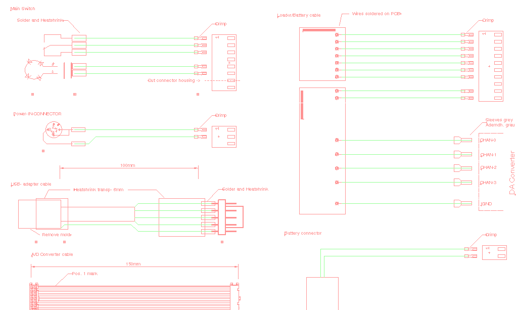

Gast #5164388
Thomas R. schrieb:
> mit welchem Werkzeug und wie plant und dokumentiert Ihr die Verdrahtung
> zwischen mehreren Platinen oder zwischen Komponenten und Platine, wenn
> diese nicht auf der Platine sitzen können?
mache ich mit eagle (weil ich damit umgehen kann).
Anbei mal ein Beispiel. Das generiert auch die Stückliste (über Bom).
Wenn ich nur einzelne Kable brauche lösche ich die anderen einfach raus.

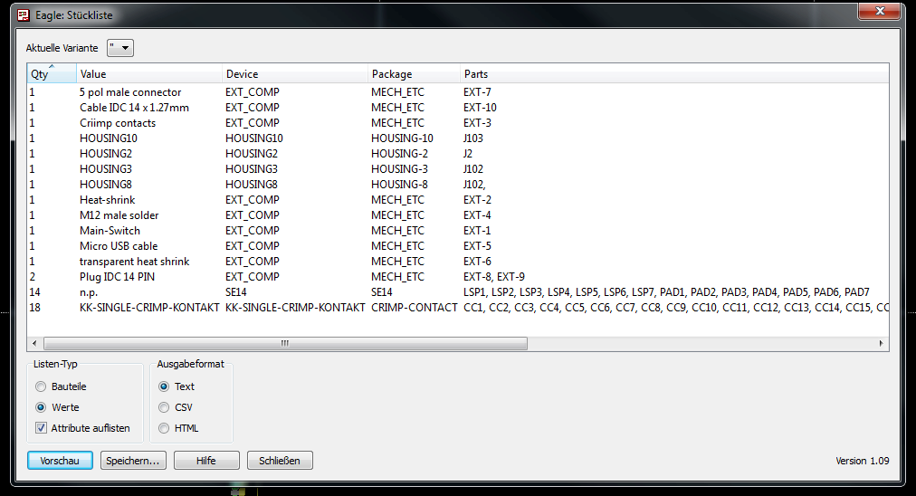

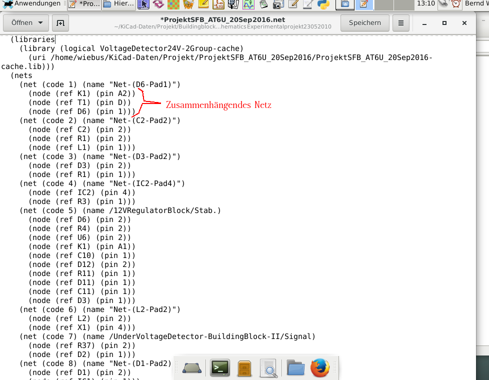

Persönliche Seite #5166435
Hallo X4U.
X4U schrieb:
> Hier noch mal eine Netlist in Excel importiert. Dauer 2-3 Minuten so wie
> im Bild.
Ist in KiCad im Prinzip so ähnlich. Die Netze stehen direkt am Ende der
regulären Netzliste in Lisp-Notation aufgelistet.
Siehe Anhang "NetzeInNetzlisteKiCad.png"
Lassen sich direkt ablesen. Entweder per copy+paste oder mit einem
Script auslesen.
Das Script liesse sich als Plugin sogar direkt aus Eeschema heraus
starten.
> So mache ich auch die Leitungsführungslisten für Kabelbäume.
"Leitungsführungsliste" ist das, was ich als "Klemmenplan" bezeichne,
oder geht das weiter?
http://www.l02.de

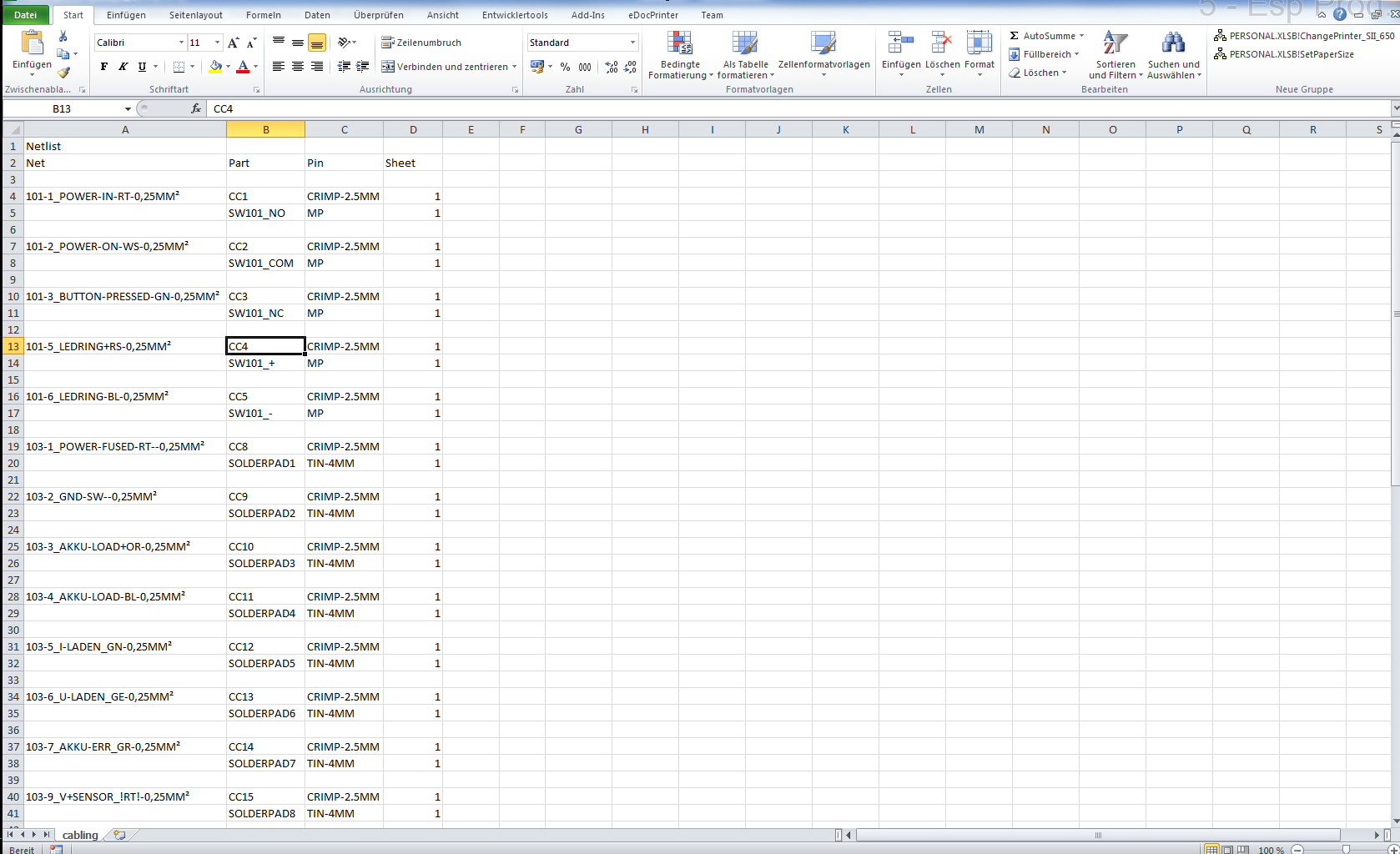

Gast #5166547
Das kann wohl jedes PCB-Programm unabhängig von eigenen Vorlieben.
Das Prinzip ist halt die Erstellung mit einem Programm zu machen was man
schon kann. Das lässt sich später leicht ändern und z.B. für die
Leitungsführungsliste nutzen. Das ist mit Papier und Bleistift
"schwierig".
Mit dem was ich Nutze braucht es nur die Leer- durch Trennzeichen zu
ersetzen. Dann doppelte durch eines und Excel macht dann obige Liste
daraus.
Kommt aus dem Kabelformbau und beschreibt das Verlegen der Leitung in
selbiger. Kann pro Leitung ganz schön lang werden. Die Klemme kann man
natürlich mit dran schreiben.
Mit PCB Cad hat es halt den Vorteil die Behandlung der Endpunkte (Zinn,
crimp, IDC etc:) und die Abisolierlänge gleich im Stecker oder Lötpad
mit zu führen (s. obiges Beispiel). Das macht man dann einmal und kann
es immer weiter nutzen. Bei mir hat sich das bewährt.
Leider gibt eagle die Netzliste alphabetisch aus, was mit der
Reihenfolge in der Form oft nicht übereinstimmt.
