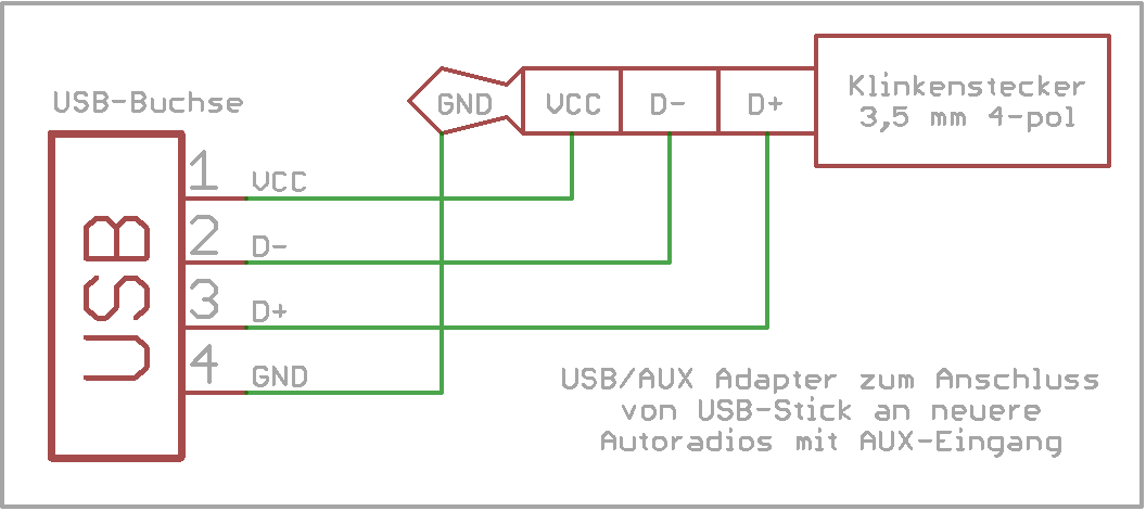

Anbei eine Pinbelegung von einem USB/AUX Adapter, der es ermöglicht an
aktuellen Autoradios mit AUX-Eingang einen USB-Stick mit MP3-Dateien zu
betreiben.
Fertige Kabel gibt es sogar im Supermarkt. Die Verwirrung darum ist
groß.
Bisher keine Pinbelegung im Internet gefunden, deshalb nun mal
ausgemessen und hier "gespeichert".

Ich glaube nicht daran, das es sowas gibt. Audio ist Audio und USB ist
USB eine Vermischung von solchen dingen bringen entweder mehr verwirrung
oder es macht die Elektronik kaputt.

Der Markt ist voll von diesen Adaptern. Die Bewertungen sind allerdings
sehr durchwachsen, da nicht klar ist welche Radios das überhaupt
unterstützen.
Kaputt gehen sollte aber nichts, wenn man einen USB-Stick an einen rein
analogen Line-Eingang anschließt.
> ermöglicht an aktuellen Autoradios mit AUX-Eingang einen USB-Stick mit
> MP3-Dateien zu betreiben.
> groß.
Was istn das für ein Blödsinn?? Seit wann liegen die Audio-Signale auf
den Pins VDD 5 V, D+, D-,?? Und die GND ist ebenfalls schon mal FALSCH,
weil GND Audio IMMER DER HINTERSTE Klinkenanschluss an Stecker und
Buchse ist! DAS ist WELTWEIT GENORMTER STANDART!!
Aber wie soll ein USB-DatenStick am Line In/Aux-AUDIO(!!!!!!)-Eingang
Musik abspielen?? Also, ich hab ja hier schon den tollsten Blödsinn
gelesen, aber das hier ist einfach nur VOLLSCHISS!!!!
USB AM LINE AUX EINGANG - KLAR DOCH - ICH HAB TV-Bild im
Lautsprechertrichter - bewegt sich sogar das Bild, du Pfosten!!!
Bist nur so so blöd oder waren deine Eltern dran beteiligt??? Erzähl
sowas ja nicht weiter, es könnte jemand amok laufen, um dir Hirnmasse
einzupflanzen!!

Du Pfosten solltest mal genau lesen, WIE das funktioniert:: Das geht
NUR, WENN(!!!!!!!):
- Das Autoradio einen internen DECODERCHIP zB. PC1792 oder änliches!!!)
besitzt!!
Und in manchen diesen Adapterkabeln ist der Chip samt Decoderelektronik
dann eventuell bereits in die USB-Buchse schon eingegossen!!!
- Deine gesponnene Schaltung KANN GARNICHT funktionieren, weil GND
FALSCH BELEGT IST!! Mit DEINER SPINNERSCHEISSE ZERSTÖRST DU JEDES (!!!)
angesteckte Gerät wie Handy, Player, portablePlayer usw!!!!! Denk mal
nach, du Spinner!!!
