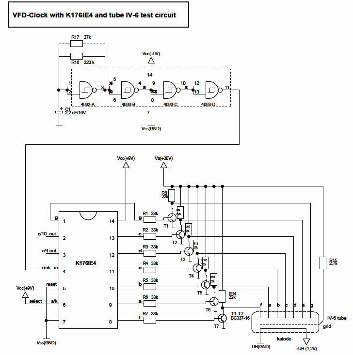

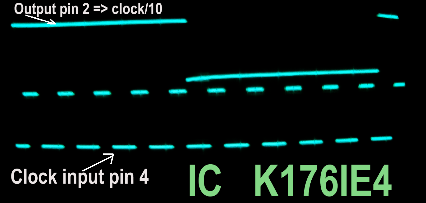

Hi, beim Nachbau der "russischen" Digitaluhr mit "Nixie"-VFD IV-6 gibt es das Problem, dass entgegen den Schaltungsunterlagen beim Teiler-Decoder-Treiber-Baustein K176IE4 an Ausgang 3 nicht die clock/4- Frequenz sondern genau so wie auf Pin 2 die clock/10-Frequenz anliegt. Somit werden z.B. Minuten Zehner bis 9 und nicht 5 weitergezählt. Habe den Duty-cycle des Eingangsrechteck und Pegel mit Generator variiert, was aber keinen Einfluß auf das Verhalten des IC hat. Habe verschiedene ICs der Serie ausprobiert und dasselbe Ergebnis. Der Baustein wird mit Vcc an "Select" Pin 6 (für gemeinsame Anode) mit nachgeschalteten Transistor-Treibern betrieben. (Damit später noch evtl. Röhren-Anodenstrom/spannung unabhängiger von der IC-Versorgungsspannung gestaltet werden kann.) Abblockung 0,1 uF an IC-Fassung obligatorisch, Speisung aus 9V-Batterie, Röhrenheizung mit 1,24-Volt Akku Babyzelle, Heizfaden an Minus, wie vorgeschrieben. (Im Schaltbild war noch Pin1 statt Pin7 der Röhre fälschlicherweise eingezeichnet, das wurde schon korrigiert.) Meine Frage nun, hat jemand dieselben Erfahrungen mit dem Baustein K176IE4 gemacht, oder ist das nur ein "Produktions-Ausreißer" gewesen. Wäre für Antworten und Erfahrungsberichte dankbar. ciao gustav
Karl B. schrieb: > beim Nachbau der "russischen" Digitaluhr mit "Nixie"-VFD IV-6 gibt es > das Problem, dass entgegen den Schaltungsunterlagen beim > Teiler-Decoder-Treiber-Baustein K176IE4 an Ausgang 3 nicht die clock/4- > Frequenz sondern genau so wie auf Pin 2 die clock/10-Frequenz anliegt. > Somit werden z.B. Minuten Zehner bis 9 und nicht 5 weitergezählt. Ich habe hier nur extremst wenige Daten zum K176ИЕ4 (im wesentlichen die Pinbelegung). Aber bist du sicher, daß die beiden Ausgänge wirklich verschiedene Frequenzen haben sollen und nicht nur verschiedene Phasenlage? Diese alten CMOS-Zähler sind intern gern als Johnson-Zähler realisiert und dann fallen an den Einzel-Flipflop eben solche Signale raus. Außerdem nennt das Datenblatt noch den Bruder K176ИЕ3, der im Gegensatz zu ersterem nur bis 5 zählt. Die logische Wahl für eine Digitaluhr wären also gemischte Zähldekaden mit K176ИЕ4 für die Einer- und K176ИЕ3 für die Zehnerstelle. Zeig doch mal die Gesamtschaltung deiner Uhr.

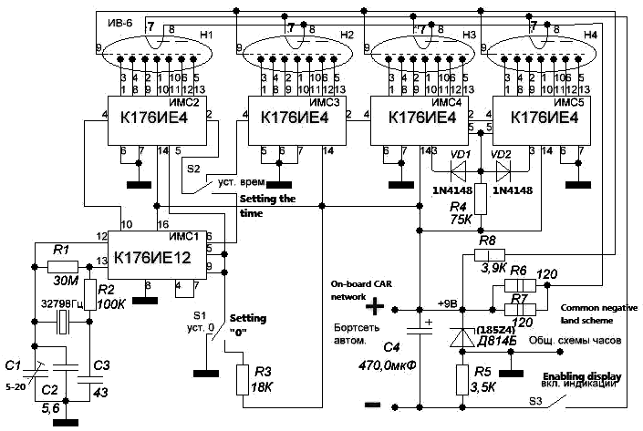

Axel S. schrieb: > Zeig doch mal die Gesamtschaltung deiner Uhr. Hi, das Schaltbild ist irgendwie nicht so ganz plausibel für mich. (Da ist der Bug mit der falschen Heizfadenbelegung bereits korrigiert. Übrigens, die Internetadresse unten im Bild habe ich rausgelöscht, weil bei deren Aufruf der Virenscanner anschlägt.) Wie gesagt, die Variation von mir: Pin 6 nicht auf GND (gem. Katode) sondern auf gem. Anode eingerichtet. Danke schon 'mal für schnelle Antwort. ciao gustav P.S.: Habe den Versender des Bausatzes schon per E-Mail kontaktiert. Er meinte, er habe sich seit 30 Jahren damit nicht mehr befasst, und das Ding wäre in seiner Schublade gelandet und beim Umzug rausgefallen ...vor dem Müll bewahrt worden.
Karl B. schrieb: > .....an Ausgang 3 nicht die clock/4- > Frequenz sondern genau so wie auf Pin 2 die clock/10-Frequenz anliegt. Nicht gleich aus dem Anzug springen, aber: Die Pins liegen nebeneinander und eine Lötbrücke ist schnell mal gemacht... MfG Paul

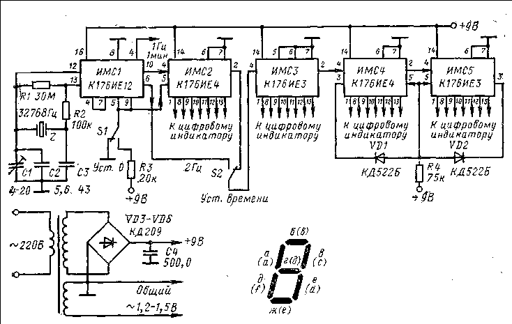

Für die Zehnerminuten und -sekunden brauchst du einen K176IE3. Der ist genau dafür vorgesehen und zählt 0 bis 5. Informationen zu diesen Uraltgurken findest du zuhauf. Suchmaschine: Яндекс, Sprache: russisch
Karl B. schrieb: > Axel S. schrieb: >> Zeig doch mal die Gesamtschaltung deiner Uhr. > > das Schaltbild ist irgendwie nicht so ganz plausibel für mich. Mir schon. Die Zähler sind von links nach rechts Minuten-Einer, Minuten-Zehner, Stunden-Einer und Stunden-Zehner. Da Pin 5 (Reset) der Minuten-Zehner fest auf GND liegt, muß das ein K176ИЕ3 sein. Ebenso der Stunden-Zehner, denn nur dann funktioniert die Rücksetz-Logik mit den beiden Dioden. Beim ИЕ4 geht Pin 3 auf H wenn er die 4 erreicht und beim ИЕ3 geht Pin 3 auf H, wenn er die 2 erreicht. Die Zähler werden also beim Erreichen der 24 zurückgestellt. Wenn da wirklich 4 Stück K176ИЕ4 im Bausatz waren, dann paßt das nicht. Eventuell kannst du die decodierten 7-Segment Ausgänge passend logisch verknüpfen, um die Zähler richtig zurückzusetzen.
Bürovorsteher schrieb: > Für die Zehnerminuten und -sekunden brauchst du einen K176IE3. Der ist > genau dafür vorgesehen und zählt 0 bis 5. Hi, glaube ich auch, denn es gibt auch noch ein anderes Schema dazu. Da hatte der Bausatzversender wohl nicht das korrekte vorrätig, hat einfach ein anderes genommen. (Für insgesamt 14 Euro incl. Versand kann man nicht meckern.) Dann besorge ich mir noch die 3-er. Oder mach noch 'nen Workaround mit Dioden etc. für kontrollierten Reset. Danke schon 'mal. ciao gustav
Paul B. schrieb: > Nicht gleich aus dem Anzug springen, aber: Die Pins liegen nebeneinander > und eine Lötbrücke ist schnell mal gemacht... OK, habe Verdrahtung überprüft, keine Lötbrücke gefunden. Scheint also doch eher ein Problem mit der IC-Produktions-Charge zu sein. Wenn man es weiß, kein Problem. Workaround easy. Worauf es mir ankam, waren ja die Röhren. Die ICs waren nur "Zugabe". Insofern alles im "grünen Bereich". ciao gustav

Karl B. schrieb: > Paul B. schrieb: >> Nicht gleich aus dem Anzug springen, aber: Die Pins liegen nebeneinander >> und eine Lötbrücke ist schnell mal gemacht... > > OK, > habe Verdrahtung überprüft, keine Lötbrücke gefunden. Das war auch nicht zu erwarten. Denn dann wären die Logikpegel nicht sauber gewesen, sondern du hättest Spannungen irgendwo zwischen 0V und 9V gesehen. Diese alten CMOS-IC hatten relativ hochohmige Ausgänge. Kein Vergleich mit der gepufferten 4000er Serie. Paul hat (mal wieder) Unsinn geschrieben. > Scheint also doch eher ein Problem mit der IC-Produktions-Charge zu > sein. Noch einmal: das ist ziemlich sicher keine Fehlfunktion der IC. Sowohl Q4 (Pin 3) als auch Q10 (Pin 2) des K176ИЕ4 liefern eine um Faktor 10 geteilte Frequenz. Der Unterschied liegt in der Phase. Schließ einfach je eine LED an die beiden Ausgänge an und takte den Zähler langsam durch. Entweder von Hand (entprellt!) oder mit einem entsprechend langsamen Takt. Dann wirst du sehen, daß sie bei verschiedenen Zählerständen umschalten. Dazu mußt du natürlich auch ein Display anschließen.
Axel S. schrieb: > Noch einmal: das ist ziemlich sicher keine Fehlfunktion der IC. Sowohl > Q4 (Pin 3) als auch Q10 (Pin 2) des K176ИЕ4 liefern eine um Faktor 10 > geteilte Frequenz. Der Unterschied liegt in der Phase. > > Schließ einfach je eine LED an die beiden Ausgänge an und takte den > Zähler langsam durch. Axel S. schrieb: > Dann wirst du sehen, daß sie bei > verschiedenen Zählerständen umschalten. Jep, da ich zu der Spezies der ungläubigen Thomasse gehöre, habe ich einmal ein Video gemacht. Vielen Dank an @Axel. ciao gustav
Bürovorsteher schrieb: > Informationen zu diesen Uraltgurken findest du zuhauf. > Suchmaschine: Яндекс, Sprache: russisch Auch google.ru geht. Hier mal eine einigermaßen ausführliche Beschreibung. Habe jetzt nicht alles gelesen, und weiß auch nicht, ob irgendwelche automatisierten Übersetzungen davon was taugen würden: http://www.payatel.ru/220-schetchiki-deshifratory-k176ie3-k176ie4.html Auf die Unterschiede zwischen dem 3er und dem 4er wird auch eingegangen.

Hi @Jörg, danke für die Übersetzung. Also, der Knackpunkt ist, dass im Bausatz 4 von den K176IE4 anstelle von 2 K176IE3 und 2 K176IE4 geliefert worden sind. Die nachbestellten K176IE3 sind aber schon unterwegs. Das "Ding" kann dann also in den nächsten Tagen fertiggestellt werden. Werde ggf. weiter berichten. ciao gustav

(º°)·´¯`·.¸¸.·´¯`·.¸¸.·´¯`·.¸¸.·´¯`·.¸¸.·´¯`·.¸¸.· schrieb im Beitrag #5166370: > So steht es in der Beschreibung. > Ist die also falsch? Nein, die ist nicht falsch, denn wie man hier sehen kann: http://tec.org.ru/board/k176ie3/149-1-0-1915 http://tec.org.ru/board/k176ie4/149-1-0-788 sind für die Uhr sowohl K176IE3 als auch K176IE4 brauchbar. MfG Paul ++++++++++++++++++++++++++++++++++++++++++++++++++++++++++++ @Moderator Jörg Falls Du da wieder ein Löschbedürfnis verspürst: Nur zu! Ich kann den TO auch per PN anschreiben. Axel S. schrieb: > Paul hat (mal wieder) Unsinn > geschrieben. Herr Schwenke kann auch neue Beleidigungen bringen -mein Fell ist an der dünnsten Stelle 3cm stark! Ab dafür...

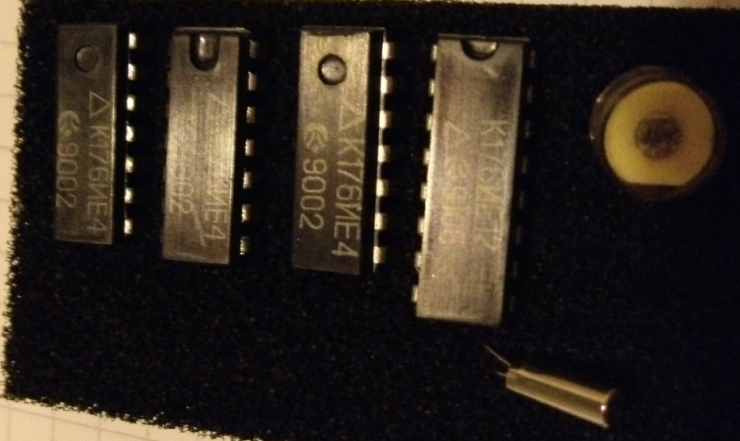

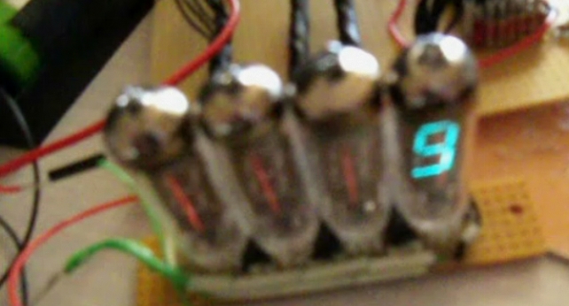

Jörg W. schrieb: > Da sollte dir doch ziemlich klar > werden, dass der IE3 bis 6 und der IE4 bis 10 zählt, und sie folglich > nicht x-beliebig untereinander austauschbar sind. Hi, im Bild der Inhalt der Lieferung (ok. ein IC ist schon verbaut...). Es fehlen in der Tat die K176IE3-er. Bin aber noch gespannt, ob der Clock-Generator, also der 12-er-Baustein und das Quarz auch tatsächlich funktionieren. Das ist viel wichtiger. Da ist mir übrigens noch ein weiterer Fehler im Ursprungsschaltplan aufgefallen. Der Schalter oder Taster für Stellen der Uhr kann so nicht funktionieren. Er ist falsch herum eingezeichnet. Gregor F. schrieb: > Die Russen sind ja nicht blöd. ..... > und baut damit die eigene Uhr ohne so ein wildes Rumbasteln und > Nachbestellen von irgendwelchem Zeug. > Großer Vorteil: Es funktioniert immer und ewig. OK, habe noch eine "Elektronika" billigst bekommen. Der Nachteil, das Display muss gemultiplext werden, hat zu wenig Pinne. (Warum es partout ohne Multiplexing gehen muss, werde ich später noch bekanntgeben.) ciao gustav

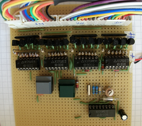

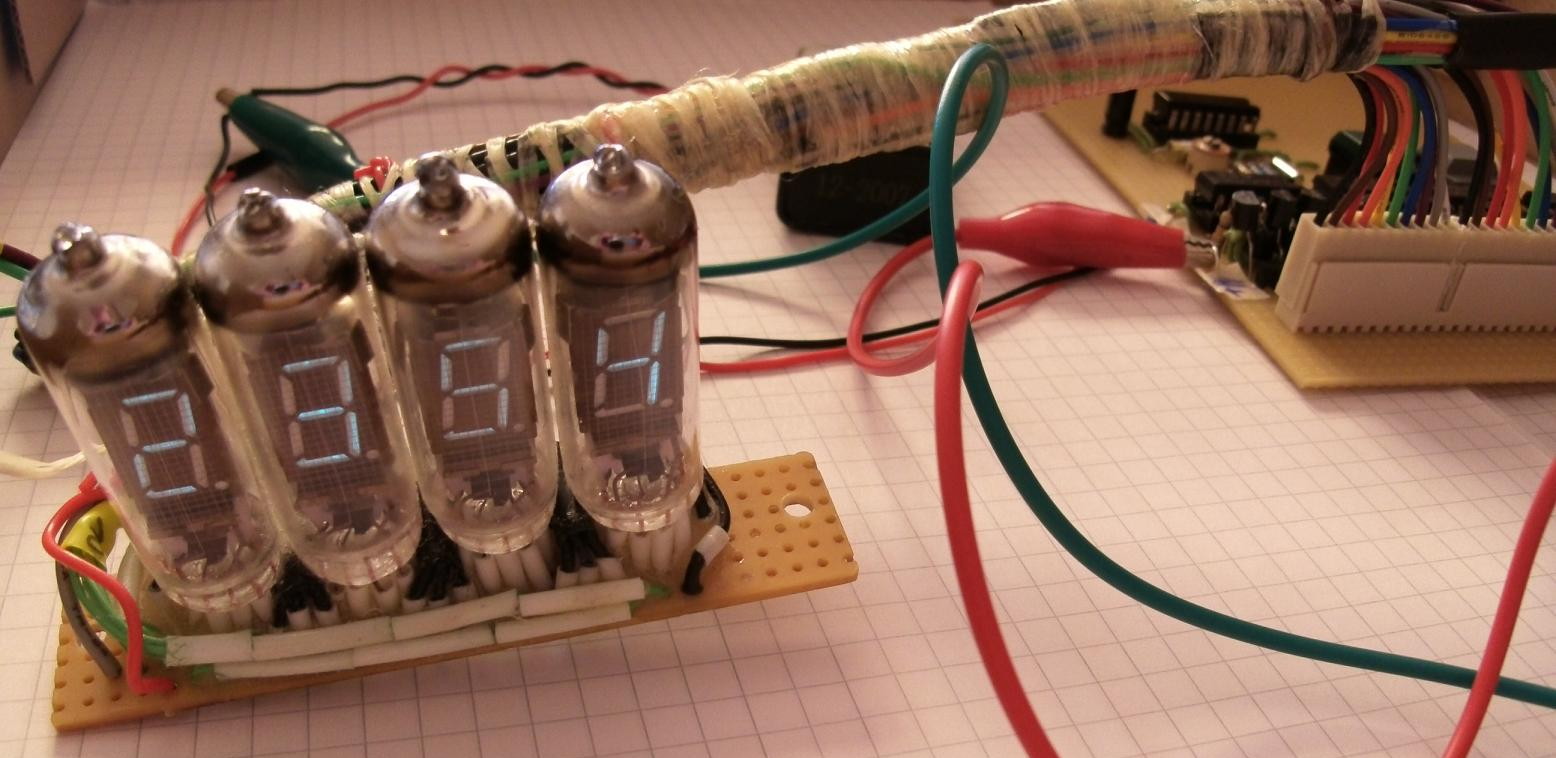

Hi, kurzer Zwischenbericht nach Einsetzen der korrekten ICs: Uhr geht. Das zunächst befürchtete Problem mit dem 32768-Hz-Quarzoszillator trat nicht auf. Die entsprechenden R's und C's sind doch nicht so kritisch wie ursprünglich gedacht. Das Quarz ist beim Einlöten auch nicht kaputt gegangen. Uhr hat aber eine Macke. Sie zählt bis 23 Uhr 59 und resettet dann auf Anzeige nach 20 Uhr, läuft wieder bis 23 Uhr 59 und so weiter. Die Diodenresetbeschaltung ist dafür verantwortlich. Von der "statischen" Betrachtung der Logik her müsste es funktionieren, aber das Timing stimmt 'mal wieder nicht. Der Resetimpuls für den letzten K176IE3 ist zu kurz, wenn der davorgeschaltete K176IE4 schon resettet hat, ist der Zählerstand schon weg, so dass die 2 stehenbleibt. (Ich brauche doch noch die Erweiterung mit dem K176LA7, der ist aber mit dem 7400 weitestgehend identisch.) Werde bei Gelegenheit weiter berichten. ciao gustav

Hi, hier die geänderte Beschaltung, die jetzt hoffentlich keinen Fehler mehr enthält. Habe bewusst die Zeitkonstante des Monoflop auf ca. 30 ms hoch gewählt, damit man auch die Segmente noch sieht beim Resetvorgang. Viel Spass! Ein großes "Dankeschön" an alle im Forum, die zum Gelingen beigetragen haben! ciao gustav
