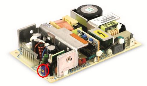

Ich habe mir bei Pollin folgendes Openframe Schaltnetzteil gekauft.
https://www.pollin.de/p/schaltnetzteil-astec-lps42-5-v-11-a-351986
Im Datenblatt Seite 2 ist die Rede von einem Poti zur Feinjustierung.
https://www.pollin.de/productdownloads/D351986B.PDF
Was für ein Poti nimmt man da?
In dem Datenblatt von Pollin und auch im Orginaldatenblatt
https://www.pollin.de/productdownloads/D351986D.PDF
gibt es keinen Hinweis wie gross der sein muss.
Wenn ich jetzt raten müsste würde ich einen 10K Poti nehmen und an +5V
Potifläche und GND verdrahten. Liege ich da richtig?
Weiterhin ist da ein "Anschluss zur Fernsteuerung".
Wie ist das zu verstehen, Kippschalter dran um es an und aus zu
schalten?
Danke für jeden Tip
Heiko
In englisch 'Remote sense'.
Da kann man eine Fühlerleitung anschließen, die auch zum Verbraucher
führt. Es wird dann auf die dort vorhandene Spannung geregelt, so dass
Spannungsabfälle bis 0.5V an Kabeln und Steckern kompensiert werden.
