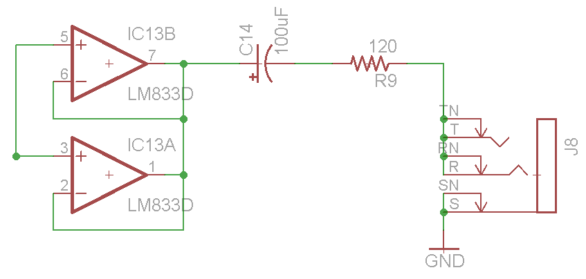

wie ist es, wenn ich ein Audiosignal für verschiedene Kopfhörerlasten
anbieten will? Sagen wir, ich habe ein 1V Signal mit Offset von VCC/2
und möchte dieses auf einen Kopfhörerausgang geben, welcher einen 600Ohm
und 36Ohm Kopfhörer treiben können soll?
Da reicht es wohl nicht einfach z.B. einen LM833 als Treiber
dazwischenzubauen? Wenn ich an dessen Ausgang 100uF gefolgt von 120Ohm
habe, fällt über dem 36 Ohm Kopfhörer eine wesentlich kleinere Spannung
ab, als über den 600 Ohm, jedoch ein größerer Strom.
600Ohm:
Rges = 600+120 = 720 Ohm
I = 1/720 = 1,3mA
P = 1,3mA * 1V = 1,3mW
36 Ohm:
Rges = 36+120 = 156 Ohm
I = 1 / 156 = 6,4mA
P = 6,4mW
Oder habe ich bei beiden Kopfhörern dann trotzdem den gleichen
Lautstärkepegel?
der Elko sollte auf jeden Fall mit dazu.
Die beiden Kopfhörer werden garantiert unterschiedlich laut sein. Du
müßtest für jeden einen Verstärker vorsehen, an denen Du separat
einstellst. Wenn Du den lauteren mit Widerständen abdämpfst, kann
Höhenverlust entstehen.

Unsinn, dich interessiert nicht die Gesamt-Ausgangsleistung, sondern die
Leistung am Kopfhörer, also an den 600R bzw. an den 36R. Also nochmal
rechnen. (1mW / 1,5mW)

Leistung am Kopfhörer:
1,3mA² * 600 Ohm = 1,014mW
>36 Ohm:
>I = 1 / 156 = 6,4mA
>P = 6,4mW
6,4mA² * 36 Ohm = 1,47456mW

Ich bin der Meinung, die KH sind parallel geschaltet.
Dann würde deine Berechnung nicht ganz stimmen.
von Günter Lenz (Gast)
Ja, dann muß er die vorherige Stromberechnung noch
mal korrigieren und mit 300 Ohm und 18 Ohm rechnen.

Warum sollten Kopfhörer unabhängig vom Aufbau bei gleicher elektrischer
Leistung gleichen Schalldruck im Ohr erzeugen?
Etwa gleich wären die Leistungen, wenn Du 150 (statt 120R) nimmst.
P=U*I = U*Rk/(Rk+R9) * U/(Rk+R9) = U²*Rk/(Rk+R9)²
Da P und U ja konstant sein sollen ergibt sich R9 für 2 verschiedene Rk:
Rk1/(Rk1+R9)² = Rk2/(Rk2+R9)²
Rk1*(Rk2+R9)² = Rk2 *(Rk1+R9)²
Wurzel(Rk1)*Rk2+Wurzel(Rk1)*R9 = Wurzel(Rk2)*Rk1+Wurzel(Rk2)*R9
(Wurzel(Rk1)*Rk2 - Wurzel(Rk2)*Rk1)/(Wurzel(Rk2)-Wurzel(Rk1)) = R9

Eher nicht, das hängt vom Wirkungsgrad der Kopfhorer ab, der sehr
unterschiedlich sein kann.
Das Prinzip, per Verstärker eine höhere Soannung zu priduzieren, die per
Widerstand reduziert wird, damit KH unterschiedlicher Impedanz
anschlissbar sind, ist ok und handelsüblich, allerdings gibt es KH von 8
Ohm bis 2kOhm.
Die Parallelschaltung von OpAmps ist aber grosser Blödsinn, zudem
braucht man bei KH OpAmps mit niedrigem Rauschen.

Als Treiber für Kopfhörer ist der TPA6120A2 erste Wahl.
Den LM833 halte ich für nicht besonders geeignet. Schau Dir sein
Datenblatt an. In den Diagrammen findest Du nur 2 K als die untere Last.
Hier sind seine Werte noch gut. Deine Parallelschaltung hilft womöglich
etwas, ist aber so fraglich. Ich würde da zumindest am Output mit
Widerständen entkoppeln.
Der TPA6120A2 hat mit niederohmigen Kopfhörern kein Problem. Allerdings
kostet er bei Conrad ca. 7 €, bei Mouser ist er etwas billiger.
http://www.ti.com/product/TPA6120A2/datasheet

Dann schalte parallel zum Ausgang noch einen 33 Ohm Widerstand, damit
ändert sich die Lautstärke bei verschiedenen Kopfhörerimpedanzen nur
noch geringfügig. Das hat zwar den Nachteil, dass der 120 Ohm und der 33
Ohm Widerstand als Spannungsteiler wirken und somit ein
Lautstärkeverlust stattfindet, aber da das Gehör logarithmisch wirkt,
ist der Lautstärkeverlust nur gering. Ausserdem entstehen noch zwei
weitere Vorteile:
1. Das Verstärkerrauschen nimmt ab.
2. Der Kopfhörermembran schwingt nicht mehr labberig hin und her (klingt
bei 120 Ohm schwammig und matschig), sondern er ist jetzt an 33 Ohm
angebunden (gedämpft). Das klingt spritzig und erzeugt knackige Bässe
(detailiert).

Der TPA6120A2 arbeitet übrigens mit Stromgegenkopplung. Deshalb wird ein
32 Ohm Kopfhörer genauso laut sein wie ein 600 Ohm Kopfhörer.
