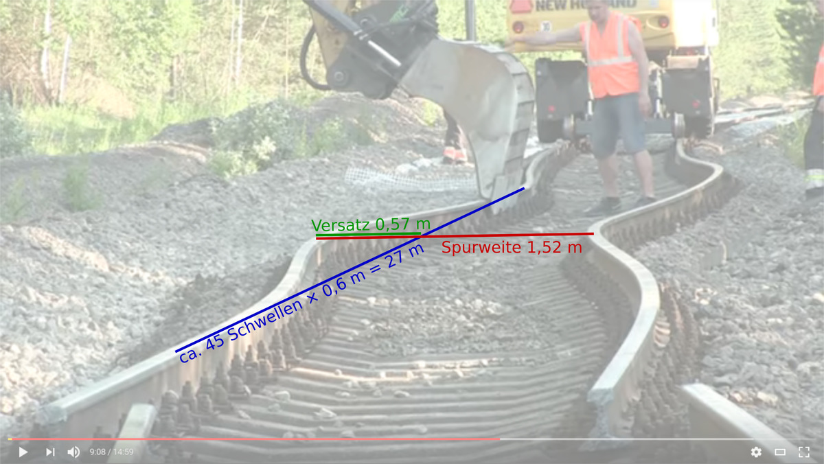

Ich habe mal den Gleisverlauf im Bild um 9:08 in die Vogelperspektive transformiert. Dabei bin ich von der russischen Spurbreite von 1,52 m und einem Schwellenabstand von 0,6 m (wie bei den Betonschwellen in Deutschland) ausgegangen. Danach sieht die Biegung überhaupt nicht mehr spektakulär aus. Ähnlich weit würden sich die Schienen vermutlich schon durch ihr eigenes Gewicht durchbiegen. Wirklichen Halt bekommen die Schienen erst durch die Einbettung der Schwellen in den Schotter.

Yalu X. schrieb: > Danach sieht die Biegung überhaupt nicht mehr > spektakulär aus. Das ist ja cool! Danke. Alles eine Frage der Perspektive, die hier ja mit einer seehr langen Brennweite (siehe 9:56) und extrem niedriger Position extrem verzerrt wird. An der Echtheit habe ich auch keine Zweifel. Nur die ersten paar Sekunden schienen (durch einzelne herabfallende Schottersteine) irgendwie "unnatürlich".

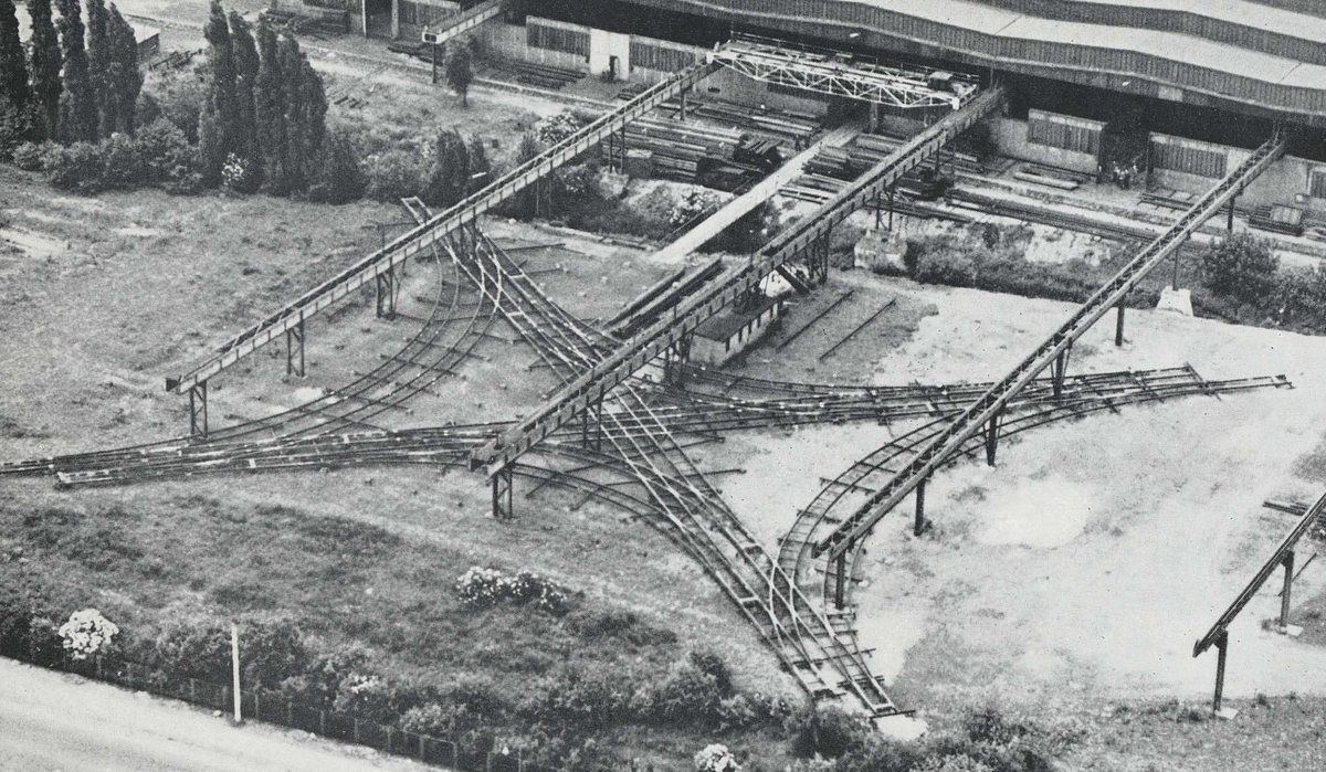

Es gibt keine gebogenen Eisenbahnschienen. Nur im Bereich von Weichen werden sie gebogen, da dort engere Radien benötigt werden. Bis zu einer Länge von 120m werden sie, über mehrere Waggons, transportiert. Früher hat man Schienen im Verbundguss hergestellt. Den Kopf aus hartem Material wegen höherer Verschleißfestigkeit und den Fuß aus weichem Material (kostengünstiger). Später jedoch komplett aus hartem Stahl. Die Schienen waren so hart, dass sie manchmal in der Richtmaschine zerbrachen. Das knallt ganz schön. Gruß debe

Dieter B. schrieb: > Montageplatz_Weichen-und_Kreuzunganlage.jpg Tolles Bild! Das sieht sehr nach Straßenbahngleisen aus, dazu passen auch die recht engen Radien. Mit freundlichen Grüßen - Martin

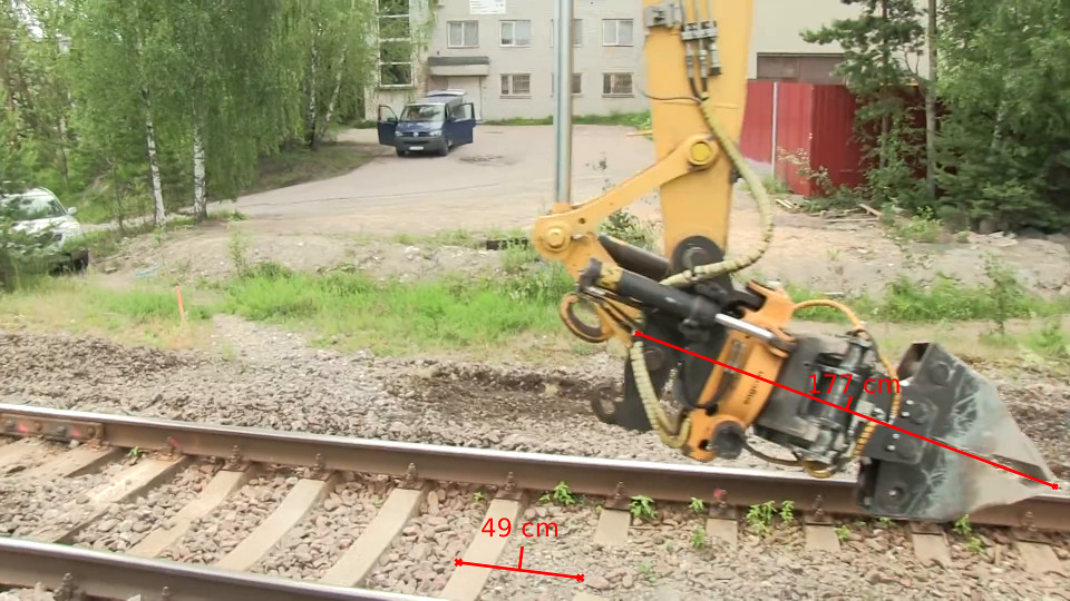

Yalu X. schrieb: > einem Schwellenabstand von 0,6 m (wie bei den Betonschwellen in > Deutschland) ausgegangen. Nie im Leben sind das 0,6m Schwellenabstand Das würde die Schaufel ca 2,4m - 3m breit machen. Und der Schuh reicht gut über eine Schwelle mit Lücke hinweg. Schwellenabstand ca. 20cm Schätze ich.
Aaron B. schrieb: > Schwellenabstand ca. 20cm Eisenschwellen?

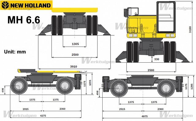

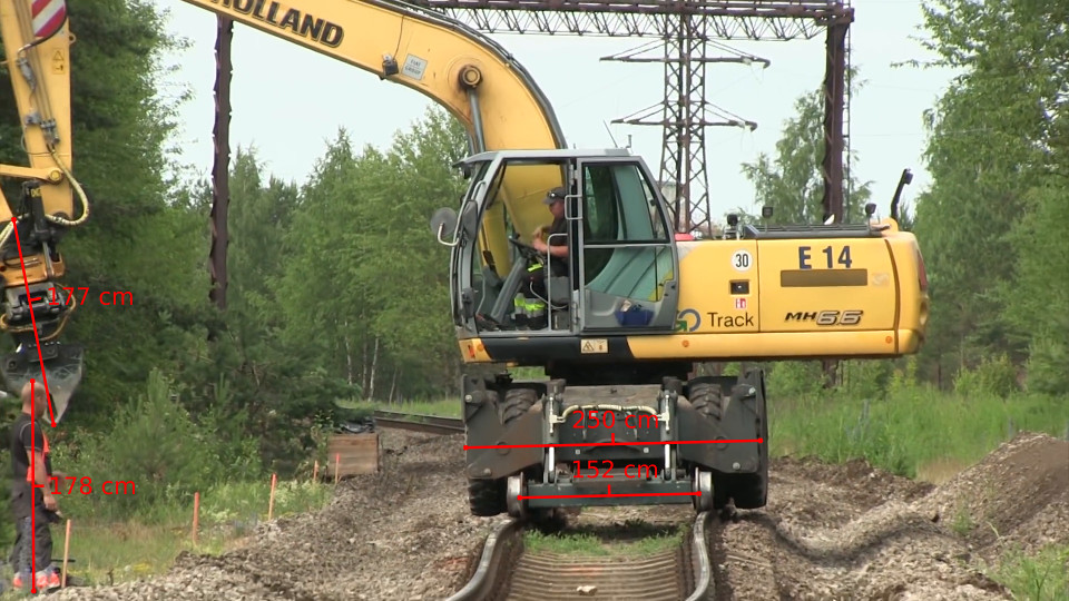

Aaron B. schrieb: > Yalu X. schrieb: >> einem Schwellenabstand von 0,6 m (wie bei den Betonschwellen in >> Deutschland) ausgegangen. > > Nie im Leben sind das 0,6m Schwellenabstand Du hast recht, es sind tatsächlich weniger. Da der Schwellenabstand im Video schwer abzuschätzen ist, habe ich als groben Anhaltspunkt den Wert für ähnlich aufgebaute Schwellen der Deutschen Bahn genommen. > Das würde die Schaufel ca 2,4m - 3m breit machen. > Und der Schuh reicht gut über eine Schwelle mit Lücke hinweg. Durch die starke Stauchung im Bild ist schwer zu erkennen, wieviele Schwellen- bzw. Schraubenabstände die Baggerschaufel abdeckt. Du bist von 4 bis 5 ausgegangen, für mich sieht es eher nach 3,5 aus. Beim linken Schuh sieht man zwar, dass er etwa mittig auf einer Schwelle steht, man kann aber schwer einschätzen, wie weit die Zehen und die Ferse über sie hinausragen. > Schwellenabstand ca. 20cm Schätze ich. Als Abstand von Mitte zu Mitte? Das ist definitiv zu wenig. Ich habe mal zwei weitere Bilder aus dem Video herauskopiert und darin verschiedene bekannte und unbekannte Längen zueinander in Relation gesetzt. In jedem der Bilder liegen die durch rote Linien dargestellten Längen grob in einer Ebene orthogonal zur Blickrichtung der Kamera, so dass ihre Verhältnisse ungefähr den tatsächlichen Längenverhältnissen entsprechen. Betrachten wir zunächst bagger.jpg. Wo ich schon einmal dabei war, habe ich aus dem Bild auch die Spurweite bestimmt und als einzig bekannte Größe die Breite des Baggerfahrwerks (nach der Maßzeichnung¹ beträgt sie 2,5m) als Basis genommen. Auf dieser Grundlage erhält man als Spurweite tatsächlich die in Estland übliche Spurweite von 1,52m, was auch zeigt, dass die angewandte Schätzmethode gar nicht so ungenau ist. Der am Baggerarm montierte Greifer hat somit eine Länge von 1,77m. Denselben Greifer sieht man in greifer.jpg in etwa mittig über dem Gleis schweben. Die Schwellenabstände liegen damit bei knapp 50cm. Das von mir am 05.10.2017, 00:57 gepostete Diagramm muss als um etwa 20% in seiner Länge gestaucht werden. Aber selbst dann sieht die Biegung der Schienen noch plausibel aus. Falls jemand zufälligerweise nach Tallinn kommt oder vielleicht sogar dort wohnt, kann er ja mal nachmessen. Mich würde schon interessieren, wie weit ich mit obigem Ergebnis danebenliege :) ————————————— ¹) Quelle: https://www.werktuigen.de/maschinenspezifikationen/new-holland/mobilbagger/mh-6-6.html
