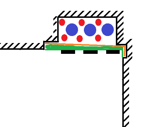

OP #5164965
Hallo Gerald,
der Schacht ist gemauert - es gibt aktuell keine Abdeckung. Daher kommt
ja das Putzgitter drauf (der Schacht bleibt dann hohl). Hab gerade mit
dem Maurer gesprochen - er will nicht füllen.
Ich versuch mich mal fluchs an einer Zeichnung.
Persönliche Seite #5165008
Irgendwie passt das noch nicht zusammen.
Im ersten Beitrag schriebst du was von 10cm Schlitzputz, d.h. da müsste
genug tiefe für UP-Dosen da sein.
Die Skizze zeigt jetzt das Putzgitter ohne jeden Unterbau auf das direkt
der Feinputz aufgetragen wird. Wenn das überhaupt so gemacht wird kannst
du da nichts befestigen. Sei froh wenn das überhaupt stabil wird.
In dem Fall würde ich die Dosen in der Wand links daneben setzen.

OP #5165165
Wie ich schrieb - ich hatte vorhin mit dem Maurer gesprochen - er will
das hohl lassen und NICHT füllen!

#5165323
Hohl lassen, nicht verfüllen, nur Putzgitter davor und überputzen - und
das soll halten? Kann man sich an der Stelle dagegenlehnen? Dann würde
ich die vom Maurer angedachte Lösung nochmal überdenken...
Vielleicht wäre eine Abdeckung mit Gipskarton eine praktikable
Alternative, da könntest du dann übliche Hohlwanddosen einsetzen.
