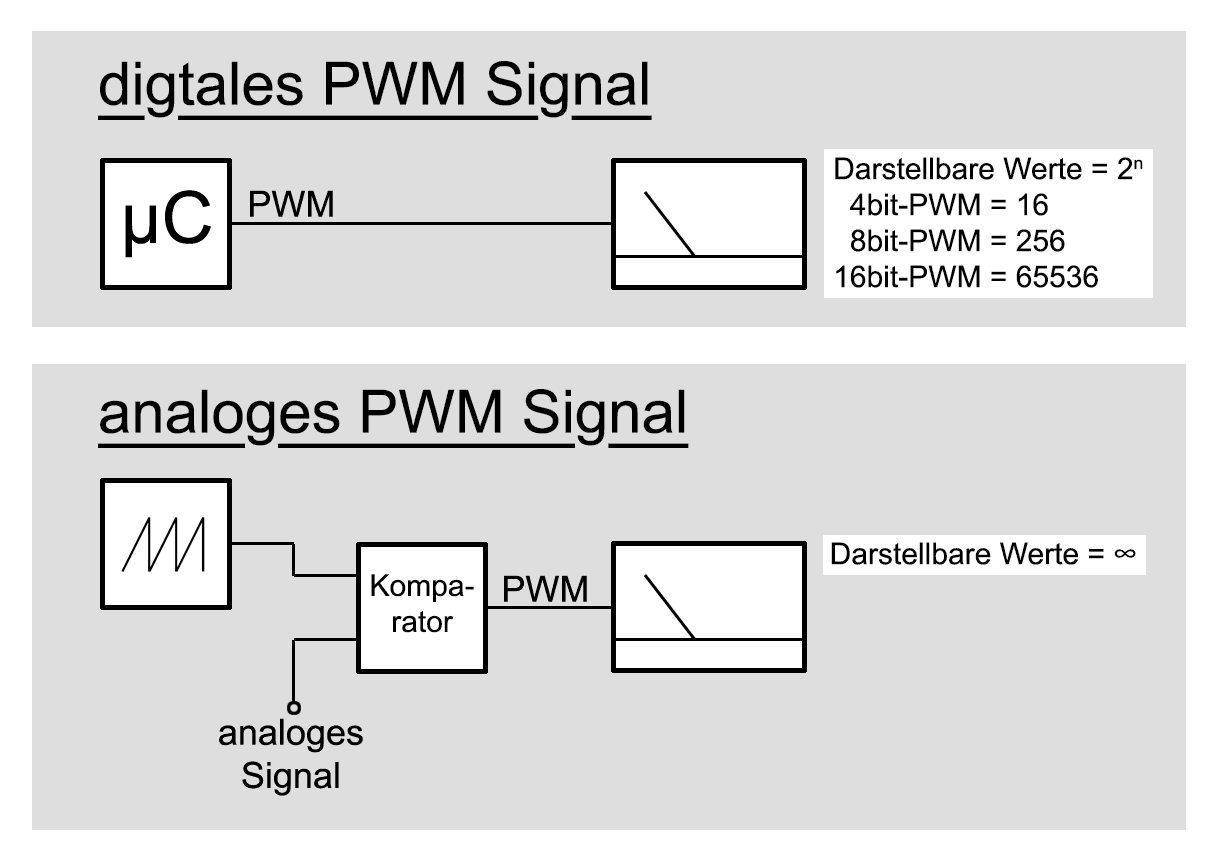

#5167573
Alex G. schrieb: > Was genau soll das Darstellen? So hat man früher™ PWM-Signale erzeugt: Dreieck/Sägezahn-Signal und ein Analogsignal auf einen Komparator geben. Am Ausgang hat man dann eine PWM. Woher das analoge Signal kommt spielt für diese Betrachtung keine Rolle. John schrieb: > Alex G. schrieb: >> Was genau soll das Darstellen? > > So hat man früher™ PWM-Signale erzeugt: Dreieck/Sägezahn-Signal und ein > Analogsignal auf einen Komparator geben. Am Ausgang hat man dann eine > PWM. Woher das analoge Signal kommt spielt für diese Betrachtung keine > Rolle. Achsoo! Hmm, das ist in der Tat eine interessante Unterscheidung.
#5167611
Richtig. Ein analog erzeugtes und analog verarbeitetes PWM-Signal ist und bleibt analog. Sobald es aber von einem getakteten Rechenwerk verabeitet wird, hat es keine analoge Egenschaft mehr, sondern repräsentiert einen diskreten digitalen Wert. Alex G. schrieb: > Wir haben bei PWM nicht "1 oder 0", sondern immer "1 und 0 > hintereinander". Das trifft auf jedes digtale Signal zu. Der Zustand kann immer nur zwischen 0 und 1 wechseln. Sieht man es auf einem Zeitraster (synchrone Übertragung), bildet sich auch ein PWM-Zyklus als Reihen von Nullen und Einsen ab bzw. wird so erzeugt. batman schrieb: > Alex G. schrieb: >> Wir haben bei PWM nicht "1 oder 0", sondern immer "1 und 0 >> hintereinander". > > Das trifft auf jedes digtale Signal zu. Der Zustand kann immer nur > zwischen 0 und 1 wechseln. Sieht man es auf einem Zeitraster (synchrone > Übertragung), bildet sich auch ein PWM-Zyklus als Reihen von Nullen und > Einsen ab bzw. wird so erzeugt. Du hast da nicht verstanden worauf ich hinaus wollte. Bei PWM gibt es im Endefekt keinen Zustand der irgendwie wechselt und aus 1 und 0 besteht. Der eine Zustand den es hat, heisst "1 und 0 hintereinander" und das immer und immer wieder. Oder wo hast du PWM wo es dann 1 - 1 - 0 - 1 - 0 - 0 lautet? Man kann natürlich so ein Signal haben, aber dann ist das keine "Pulsweitenmodulation" mehr. EDIT: Achso, du meinst wenn man das PWM Signal mit einer höheren frequenz abtastet als die Grundfrequenz? Nungut, mit so einer Interpretation kann man daraus eine herkömmliche Binäre Interpretation gewinnen. Würdest du daraus schlussfolgern dass das gesamte Signal digital ist? Denn damit kommen wir wieder in die Zwickmühle dass man dieses Prinzip auf jedes analoge Signal anwenden könnte um daraus eine binäre Folge zu gewinnen (ob sie sinnvoll ist, oder nicht).
