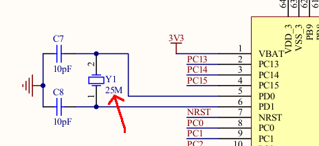

Laut pdf hast du einen 25 MHz Quarz, aber im Code ist HSE_VALUE auf
8000000 gesetzt. Deine SystemInit ist kaum lesbar und daher hab ich
keine Lust die zu prüfen. Falls aber wirklich 72MHz rauskommen müsste
die CAN-Baudrate stimmen.

von Dr. Sommer (Gast)
Jan H. schrieb:
> Das ist doch der externe Quarz gemeint, der ist 8MHz.
Im von dir hochgeladenen Schaltplan steht was von 25MHz.
Jan H. schrieb:
> Die SystemInit(), erzeugt die IDE oder war schon vorher vorhanden.
Na, hoffentlich ist sie richtig. Wie gesagt, Oszilloskop am TX-Pin
hilft.
von Jan H. (janiiix3)
Sorry. Es sind 8MHz angeschlossen.
