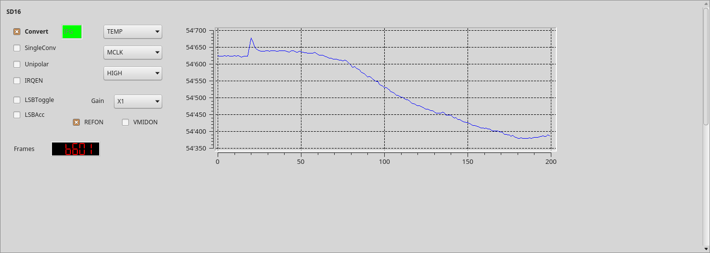

#5166267
Guck dir doch mal die Beispiele an, da sind eine Menge Szenarien
abgedeckt. Ich nutze da nur einen Bruchteil, siehe Attachment.
Mit dem pvdevelop-Editor ist das GUI-Erstellen ziemlich easy. Ich bin ja
auch Fan von Python-Prototyping, aber damit geht's noch schneller.
Deinen Code für die "Slots" kannst du im integrierten Editor direkt
eingeben (Mit dem Qt-Slot-Konzept solltest du dich vertraut gemacht
haben). Was du halt brauchst, ist die C++-Entwicklungsumgebung.
Gibt auch ein deutsches Manual, was das Plotten im Detail erklärt. Wenn
du die letzten n Werte oder sowas plotten willst (wie im Bild), musst du
im DATA-Kontext (siehe mask*slots.h) eine Plot-Buffer für deine Werte
reservieren.
