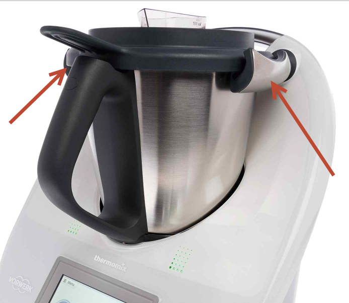

OP #5169719
Würde eine gebrochene Lötstelle nicht auch im kalten Zustand Probleme
machen?
Ein mechanischer Schalter prüft, ob der Deckel aufgesetzt ist. Ich gehe
stark davon aus, dass dieser weniger für dieses Verhalten verantwortlich
ist. Im heißen wie auch im kalten Zustand ist dieser bis zur Endlage
betätigt. Im Anhang habe ich die Position markiert.
Die thermische Verformung scheint scheint sehr plausibel zu sein. Am
Deckel ist diese jedoch für mich nicht wirklich spürbar. Der Deckel
sitzt auch im heißen Zustand einwandfrei. Beim nächsten Kochvorgang
werde ich den Deckel testweise separat runterzukühlen (damit er im Falle
einer Verformung wieder in der Ursprungsform ist) solange der Thermomix
noch heiß ist und anschließend testen, ob der Fehler nach wie vor da
ist. Wenn er noch da ist, kann ich vermutlich eine thermische Verformung
des Deckels als Fehlerquelle ausschließen.
Es gibt zudem noch zwei Verriegelungsarme, die den Deckel während des
Betriebs fixieren. Welchen Einfluss könnte die Temperatur auf die zwei
Motoren der Verriegelungsarme haben? Bzw. wie könnte ich hier den Fehler
eingrenzen? Habe die Verriegelungsarme im Anhang markiert.

Der Topf dürfte sich in der höhe stärker ausdehnen als das Chassis in
welchem der Mikrotaster sitzt der Stößel könnte schlicht nicht weit
genug eingedrückt werden (Abrieb des Stößelkopfes oder des
Deckelrandes)? den Mikrotaster zu justieren wird schwierig testhalber
könnte man vor dem Neustart eine ca.1mm Distanzausgleich unter den
Deckelrand klemmen.
Eventuell gibt der tiefgezogenen Topfrand (Bördelung) auch mit der Zeit
nach.
Oder der untere Deckelrand mit dem Bajonettverschluss reibt sich am
Oberrand ab, so das der Stößel nicht mehr Tief genug eingedrückt wird?

Meiner Meinung nach könnte auch die thermische Verformung des Deckels
eine Ursache für die Fehlermeldung sein. Ich habe drei Mal nacheinander
Apfelmus im TM5 zubereitet (9 Minuten Kochzeit bei 100 Grad). Als am
Ende des dritten Durchgangs der Mixtopf-Deckel wieder verriegelt werden
sollte, um den Püriervorgang zu starten, kam es zu der Fehlermeldung C
144. Auch nach einer längeren Zeit des Abkühlens, wollte der TM5 nicht
mehr starten. Der  Mixtopf-Deckel ließ sich nicht verriegeln. Ich habe
mir von Nachbarn, die ebenfalls einen TM5 besitzen, den Deckel
ausgeliehen. Mit diesem Deckel lief der TM5 wieder einwandfrei. Ich habe
bei Vorwerk einen neuen Deckel für 29 Euro gekauft und mir so die oft
vorgeschlagene Reparatur erspart.
