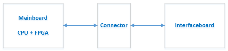

Ich sitze hier gerade an einem Konzept für eine universelle
Hardwareplattform für unsere kommenden Produkte. Grundlage hierfür ist
die Trennung der Leiterplatte in ein allgemeines Mainboard und ein
produktspezifisches Interfaceboard (siehe Prinzip.png).
Auf dem Mainboard befindet sich eine CPU sowie ein FPGA, der die CPU mit
dem Interfaceboard über einen Connector mit begrenzter Pinzahl
verbindet. In erster Linie sind dies unidirektionale single-ended
Leitungen, deren Datenrichtung sich aus der Kombination aus Main- und
Interfaceboards mit unterschiedlicher Funktionalität ergibt. Dies hat
zur Folge, dass die Richtung der einzelnen Pins auf dem Stecker
wechselt. D.h. der FPGA ist an Pin1 mal Ein- und mal Ausgang.

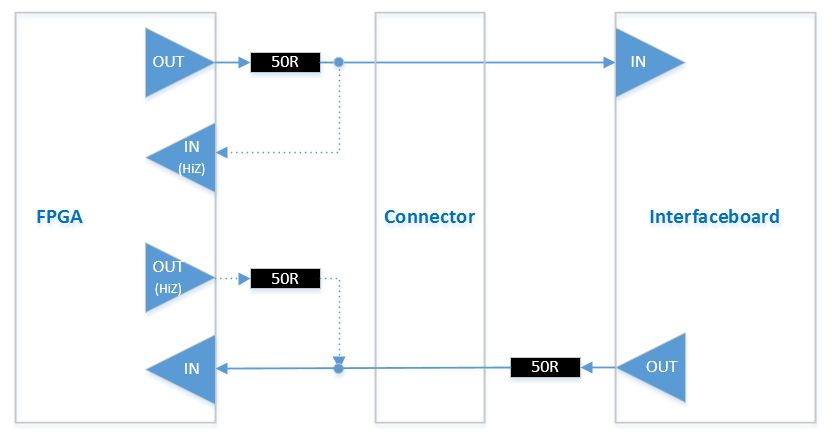

Das zweite angehängte Bild ist eine fixe Idee wie wir aus zwei Pins am
FPGA uns wahlweise einen Serienwiederstand "hinzuschalten" könnten. Im
oberen Teil treibt der FPGA über einen Serienwiderstand, der Eingang im
FPGA ist hochohmig. Im unteren Teil ist der FPGA die Senke. Der Ausgang
ist hierbei hochohmig, so dass der Serienwiderstand am FPGA keinen
Einfluss hat.
Kann das funktionieren bzw. hat das vielleicht schon mal jemand gemacht?
Vielen Dank (für jede ernst gemeinte Antwort)
#5165476
@Ralph T. (programinator)
>kann und darf auf dem Mainboard keinem Pin eine feste Richtung vorgeben
>und somit auch keine Serienwiderstände setzen.
Doch, das kann man. Die sind im Falle eines Ausgangs wirksam und im Fall
eines Eingangs nur wenig wirksam.
Würde ich nicht machen, nicht nur, weil man die hälfte der Pins
verschwendet. Bei richig hohen Datenraten bzw. kurzen Anstiegszeiten
willst du nicht mit Stichleitungen etc. arbeiten.
Bei RAMs macht man manchmal die Serienterminierung in die Mitte der
Datenleitungen, wenn diese nicht allzu lang sind, sprich, ein paar cm.
Das ist ein Kompromiss, der erstaunlich gut funktioniert, auch wenn die
Theorie eher dagegen spricht.
Gast #5165493
Die Serienterminierung wirkt so, dass sie die Quelle an die Leitung
anpasst. Wegen der Logikpegel arbeitet man aber am Ende der Leitung auf
Leerlauf bzw. Totalreflexion. Daher spielt ein dort vorhandener
Serienterminierungswiderstand keine Rolle. Theorie: Unendlich + 50Ω
bleibt unendlich.
Beachte bei der Wahl der Serienwiderstände, dass die Ausgänge selbst
keine 0Ω haben, so dass für eine 50Ω-Leitung z.B. 33Ω als
Serienwiderstand ein guter Anfangswert ist. Ich betone das, weil im Bild
Terminierung.png 50Ω eingezeichnet sind.
Beachte auch, dass die so terminierten Leitungen keine Abzweige haben
dürfen, also nur reine Punkt-zu-Punktverbindungen da sein sollten. Gut,
zwei, drei Empfangspins im Abstand von vielleicht 1cm sind meist kein
Problem.
OP #5166181
Erschreckend simpel. Habe ich mit Spice nachvollziehen können
Kommt es da nicht zu Problemen mit Over-/Undershoots wenn der Abstand
zum Serienwiderstand größer ist als die kritische Leitungslänge?

Stimmt schon. Die eingezeichneten 50R sind nur stellvertretend für einen
Serienwiderstand
Euch beiden vielen Dank für die schnelle und kompetente Hilfe
