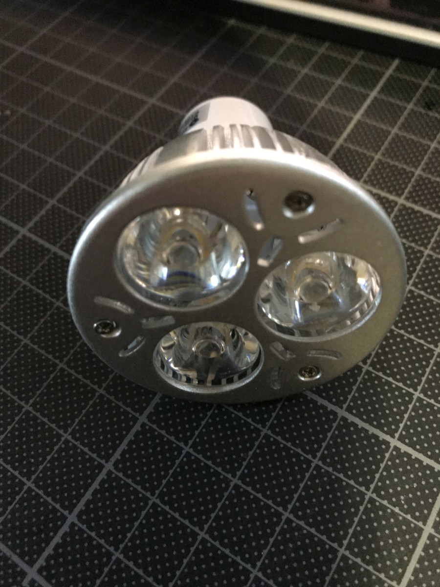

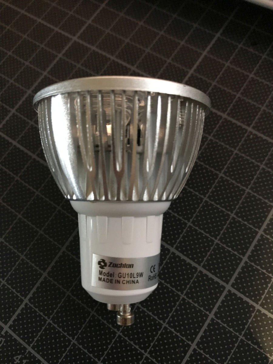

Servus zusammen,
ich habe vor etwa einem guten Jahr das ganze Haus auf LED umgerüstet.
Da habe ich damals beim AliExpress eine ganze Kiste davon für wenig Geld
gekauft.
Nun sind mir aber binnen eines Jahres schon locker 6 dieser
Deckenstrahler kaputt gegangen.

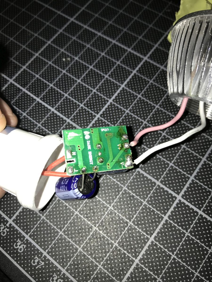

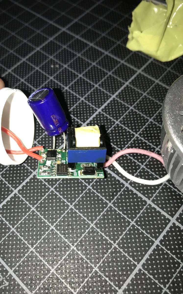

Den letzten habe ich nun auseinandergenommen (da nun auch der Vorrat aus
ist) und ihn mal näher begutachtet. Rein optisch müsste das Ding -
abgesehen von der super sauberen China-Lötarbeit - eigentlich fit sein.
Um sicher zu gehen, habe ich aus der Bastlerschublade einen neuen
Panasonic 4,7mF/400V radial Elko geholt und den Originalen ausgetauscht.
Gebracht hat es nichts.
Auch die paar Widerstände auf dem Board sehen gut aus.
Die LEDs funktionieren einzeln angeklemmt auch alle einwandfrei.
Sobald die ganze Birne wieder am Netz hängt, flackert sie wieder nach
wenigen Sekunden.
Habt ihr eine Idee? Scheinbar haben die Lampen irgendwie alle das selbe
Problem?
Wenn ich den Fehler nämlich finde, dann schaffe ich mir tatsächlich eine
Hand voll Bauteile an und repariere sie künftig einfach alle.
Gruß,
Dominik
Gast #5165668
dann mach die mal die Arbeit und Zeichen einen Schaltplan anhand der
Leitplatte. Dann noch ein Foto wo man auch die Beschriftung der Bauteile
lesen kann.

Decken-Einbaulampen werden sehr häufig zu heiß, da sie schlecht oder gar
nicht gekühlt sind. Für Halogenlampen war das noch Ok, aber nicht für
LED.
Das ist eine der Stellen, wo LED Leuchtmittel einfach ungeeignet sind.
Gast #5165697
>wenigen Sekunden.
Da hat sich wohl ein Bonding Draht in der LED gelöst.
Zu heiss geworden. Reparatur nicht möglich.
Da hilft nur eine gute Kühlung und viel Platz für
ein ausreichende Luftzirkulation um die LEDs.

Gast #5165705
Tja, das sind die typischen Chinateile.
Die LEDs haben in der Mitte ein Kühlpad, das bei den Teilen selten
gelötet ist. Bestenfalls ist ein Klecks Wärmeleitpaste drunter,
Anpressdruck gibt es keinen.
Dadurch wird die LED viel zu heiss (obwohl die höchstens 5W haben,
niemals 9) und geht kaputt, was sich oft in temperaturabhängigem
Geflacker (Bonddraht vom Chip angehoben) endet.
Fazit, die Teile sind einfach Müll. Sind auch eine verheerende EMV
Katastrophe (such mal irgendeine Form eines Filters auf dem "Netzteil")
und die Isolation vom Netz zum Kühlkörper ist unzulässig schlecht.
Rauskommen tun im Neuzustand bestenfalls 50lm/W (tatsächlich
aufgenommenes W, nicht Aliexpress-W), denn die verbauten Chips sind
nicht gerade das beste, das die Produktion hergibt.
Reparatur: Wegwerfen und bessere nehmen. Klingt hart, aber die Funzeln
bekommt man nicht gescheit hin bzw. es ist die Arbeit nicht wert.

Der Wackelkontakt steckt in einer LED. Da reisst der Bonddraht ab, und
hat dann nur noch bei bestimmten Temperaturen Kontakt. Oder wenn man die
Birne kurz auf den Tisch schlägt. Das ist eine der häufigsten
Ausfallursachen bei Consumer High Power LEDs, vor allem bei
kostenoptimiert auf Kante genähten.
Falls Du die LEDs vom Kühler runter und wieder draufbekommst kannst Du
aus drei defekten zwei ganze machen.

(Firma: matzetronics) #5165722
Der BP9023 scheint dem ICL8002 LED Controller zu entsprechen. An dessen
Pin 3 gegen Masse (Pin 4) liegt der Widerstand, der den Strom durch die
LED bestimmt. Wenn man diesen z.B. um 20% grösser macht, fliessen 20%
weniger Strom durch die LED und dann leben sie praktisch für immer.
Diesen Umbau habe ich jetzt schon bei einigen Lampen hinter mir und es
hat sich bestens bewährt. Die Hersteller überfahren in dem meisten
Fällen rücksichtslos die Spezifikation der LED.
http://www.infineon.com/dgdl/Data_Sheet_ICL8002G_V0.1.pdf?folderId=db3a304316f66ee801178c31a9af054a&fileId=db3a304336797ff90136a11a92993afd
Den Umbau macht man vorzugsweise direkt nach dem Kauf.
