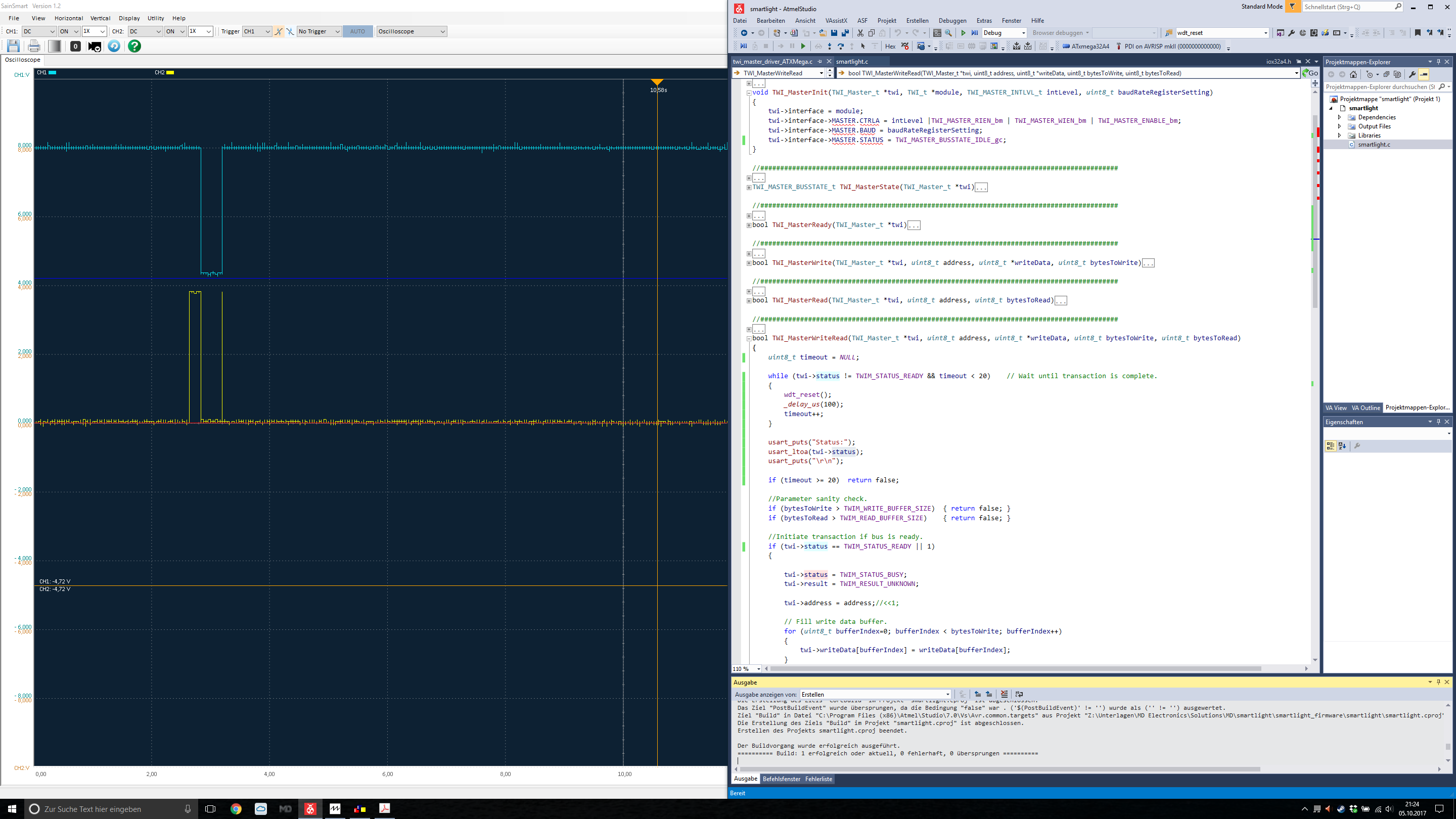

ich komme einfach nicht mehr weiter. Ich versuche ein digitales Poti
(MCP4018) anzusprechen. Das soll via I²C gehen. Prozessor ATXmega32A4 @
32Mhz. Anbei mal mein Codeschnipsel (nutze die Atmel Lib für I²C):
TWI_MasterInit(&twiMaster, &TWIC, TWI_MASTER_INTLVL_HI_gc, TWI_BAUD(F_CPU, 100000));    //init i2c & digit poti
  sei();
  uint8_t data[2] = {128, 125};
  while (1)
    wdt_reset();
    TWI_MasterWrite(&twiMaster, 0x2F, &data[0], 2);
    _delay_ms(50);
ISR(TWIC_TWIM_vect)
  TWI_MasterInterruptHandler(&twiMaster);
Ich verstehe es echt nicht. Ich habe bereits mal auf einem ATXmega256A3
einen Slave programmiert für I²C, dass ging super. Es soll ganz simpel
sein, ich will nur schreiben und fertig. Kein Lesen und nichts. Mir
reicht es, einfach das Poti zu verändern (Lautstärkeänderung).
Das Poti habe ich (hoffe/denke) ich richtig eingelötet. Da war ein
kleiner Punkt drauf das habe ich als PIN1 gedeutet. Auch so, zwischen
den Wiper liegt ja das DAC-Signal an, ich habe ca. halbe Lautstärke
(sollte also wirklich apssen vom einlöten).
Vom Anschluss her:
Pin1 = 3,3V
PIN2 = GND
PIN3 = SCL
PIN4 = SDA
PIN5 = Richtung Audioverstärker Eingang
PIN6 = DAC_Ausgang vom XMega
Nach dem Reset bekomme ich ein Start-Bit erzeugt, dann war es dass. Es
geht nichts mehr. Ich muss den Controller resetten, dann wieder das
Start-Bit (bzw. das was man im Bild sieht) und wieder nichts.
Das Status-Register ist dabei auch permanent 1. Ich bin überfragt, er
müsste ja doch wenigstens die Adresse aussenden, wenn dann kein ACK
kommt okay, dann liegt es am MCP4018 aber warum bricht der denn schon
direkt nach dem Start ab?!
Edit:
Nach dem Reset der MCU kommt das Signal vom Bild, Statusregister ist 2
(DIR Bit gesetzt => Read operation?!?! Darf ja nicht sein, müsste ja 0
sein (Write OP)
Danach ist vorbei, Status Register ist die ganze Zeit 18 (DIR weiterhin
gesetzt, RXACK gesetzt (Receive ACK fehler)
So wie ich das sehe, will der Empfangen, ich nutze aber nur
Sende-Befehle.
Aber selbst wenn es so wär, die Adresse müsste er ja trzd. rausschicken
und oder sehe ich das falsch?

Der Pegel deine "gelben" Leitung ist komisch, normal müsste der Pegel ja
wegen dem Pullup im Leerlauf high sein. Sind beide Pullups eingelötet ?
Es ist ja das Busbusy gesetzt, damit macht der XMega nicht mehr weiter
bis der Bus wieder auf Leerlauf gesetzt wird.
Gruß JackFrost
> Gruß JackFrost
Danke für die Antwort
Beide Pull-Ups sind drin, die sind auch im Idle high, das war nachdem er
bereits angelaufen war, danach sind die low weil Fehler. Dann hatte ich
µC resettet und daher kommt das.
Gelb ist Daten, Blau ist Takt wenn ich mich nicht irre.
Okay wenn State = Busbusy ist, dann erklärt das, warum er das nicht mehr
wiederholt, aber es erklärt nicht, warum nach Start abgebrochen wird,
wenigstens die Adresse müsste doch rausgesendet werden. Ich verstehe das
einfach nicht. Wenn ich nach dem Fehler den State wieder auf IDLE setze
wird er das wiederholen dann, aber über die Start Condition komme ich
nicht hinaus.
von Bastian W. (jackfrost)
> nicht hinaus.
Das Problem ist wenn Start nicht richtig gesendet werden kann weil eine
der beiden Leitungen schon low ist , dann bricht der xMega ab, da er
nicht der Master auf dem Bus ist.
Ich hatte das Problem bei einem FRAM, wenn ich den µC resettet hatte
während er was aus dem FRAM ausgelesen hat. Der FRAM war hat noch ein
Bit auf dem Bus gelegt und dann gings nicht mehr.
Ist bei dir SDA oder SCL low ?
Wie hast du die beiden Pins konfiguriert ? Wired_And ?
Sollte aber der Master sein eigentlich....
Am Anfang oder wann? Anfangs, nach uC Reset sind beide High, dann
versucht er Start zu senden und SDA bleibt dann low (gelb).
Einfach als Ausgang mehr hatte ich nicht gemacht.
