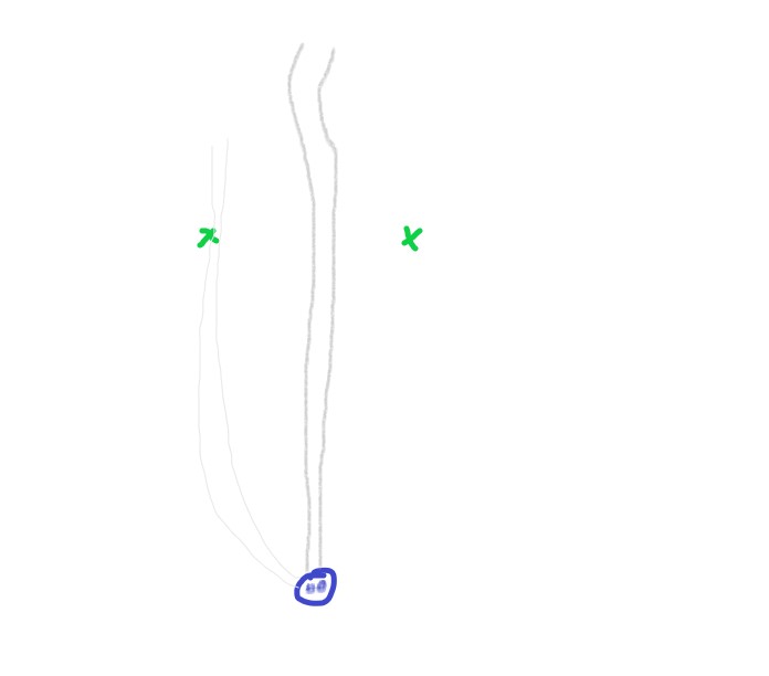

Situation wie im Bild, Kreuze wo in die Wand gebohrt werden soll. Graue Striche sind vermutete Stromkabel. Unten ist die Steckdose.

Wie kann ich sichergehen, keine Stromleitung zu treffen?

Dafür gibt es im Baumarkt billige Geräte zu kaufen. Hat die Dose Netz-Spannung? Oh Wunder, es wurden bereits Geräte für dieses extrem exotische Problem erfunden. Warum nimmst du nicht ein solches und warum musst du dazu in einem Forum nachfragen? Hast du einen Betreuer?
#5166480
Matthias Hermann schrieb: > Wie kann ich sichergehen, keine Stromleitung zu treffen? 100% gar nicht. wenn man mit einem Leitungsfinder/Metall Detektor die Leitung findet, kann man zumindest recht sicher sein. Oder einfach mit der Hand ein loch pulen und wenn man auf stein trifft, dann kann kein Kabel mehr kommen.
#5166482
Hallo Matthias, mit Leitungsfinder ausmessen und je nach dessen Qualität mehr oder weniger Sicherheitsabstand lassen. Patentrezepte wird Dir keiner nennen können. Grüße Bohrer

Zu Doof schrieb: > Dafür gibt es im Baumarkt billige Geräte zu kaufen. Die piepsen aber im Zweifel auch wenn der Maurer sein Kaugummi auf den Mörtel gespuckt hat. Peter II hat die richtige Lösung. Im Zweifel vorsichtig mit einem alten Schraubenzieher ein Loch in den Putz pulen bis man auf die Mauer kommt (oder auf das Kabel). Peter II schrieb: > 100% gar nicht. wenn man mit einem Leitungsfinder/Metall Detektor die > Leitung findet, kann man zumindest recht sicher sein. > > Oder einfach mit der Hand ein loch pulen und wenn man auf stein trifft, > dann kann kein Kabel mehr kommen.

...aber Achtung. Eine Stegleitung hat man fast instantan mit dem Schraubendreher durch! Trotzdem spannungsfrei schalten!

Normalerweise gehen die Leitungen senkrecht nach oben oder unten von der Steckdose und am Boden oder Decke dann waagrecht, siehe auch https://de.wikipedia.org/wiki/Installationszone Bei Pfusch-Handwerkern oder Heimwerkern kann es aber auch sein, dass die Leitungen schräg verlaufen (Kupfer ist ja teuer, muss man jeden Zentimeter sparen). Die billigen Leitungssucher taugen nicht viel, etwas tiefer liegende Leitungen werden nicht gefunden. Besser sind die zweiteiligen Leitungssucher, bei denen man ein Teil in die Steckdose steckt und mit dem anderen Teil die Wand absucht.

Markus schrieb: > Der Bohrhammer ist dein Freund. Durch Stahl? Keine Chance, der Stahlbohrer ist da eher dein Freund. Ich empfehle kein billiges Baumarktteil, sondern einen brauchbaren Leitungssucher. Es gibt sogar von Bosch (grün) bezahlbare Geräte, die zeigen Dir auch stromführende Leitungen an (die müssen dann halt auch Strom führen, also Licht einschalten, an die Steckdosen was anschließen etc). Damit kann man schätzungsweise 80-90% der Leitungen orten. Problematisch sind Kleinsignalleitungen wie für Klingeltaster. Dafür eignen sich dann Leitungsverfolger besser, allerdings haben viele von diesen Geräten Probleme mit 50Hz Einstreuung (ich hab so ein Teil von ELV das mehr brummt als piepst). Leider sind grade in etwas älteren Häusern Stegleitungen mehr kreuz und quer als nach irgendwelchen Richtlinien verlegt, das macht das Treffen von solchen deutlich leichter :-/ Ich meine: Ein Minimum an Hirn und ein einfacher Leitungs(-finder/-sucher) sollten reichen.

Ich habe etwas mit dem Schraubenzieher abgeschabt, dann nochmal mein Leitungsfinder verwendet - den ich bereits hatte, welcher aber unbrauchbare Ergebnisse brachte - und es dann einfach gewagt: Bohrmaschine an und los. Ich hatte Glück und habe nur die Starkstromleitung getroffen. Ernsthaft, nichts ist passiert. Ich habe die Stromkabel nicht getroffen und die Ablage, die daran befestigt ist, hält.
#5166620
Matthias Hermann schrieb: > Ich hatte Glück und habe nur die Starkstromleitung getroffen. oder du hast nur den Schutzleiter durchtrennt und der nächste stirbt wenn er ein defektes Gerät in die Steckdose stecket. Also noch schnell einen E-Check der Wohnung machen. Tom schrieb: > Die billigen Leitungssucher taugen nicht viel, etwas tiefer liegende > Leitungen werden nicht gefunden. Sie reichen aber normalerweise aus. Allerdings sollte man sie nicht an Sonn- und Feiertagen von der Leiter fallen lassen, dann sind sie nämlich kaputt. Folgt Punkt2: > Normalerweise gehen die Leitungen senkrecht nach oben oder unten von der > Steckdose und am Boden oder Decke dann waagrecht, > Bei Pfusch-Handwerkern oder Heimwerkern kann es aber auch sein, dass die > Leitungen schräg verlaufen Das ist bei mir passiert und das in einer Küche, wo fast jeder Hängeschränke an die Wand hängen will. Antwort schreiben |
