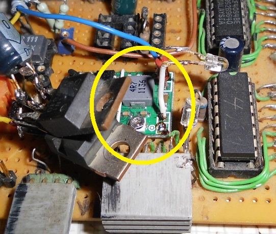

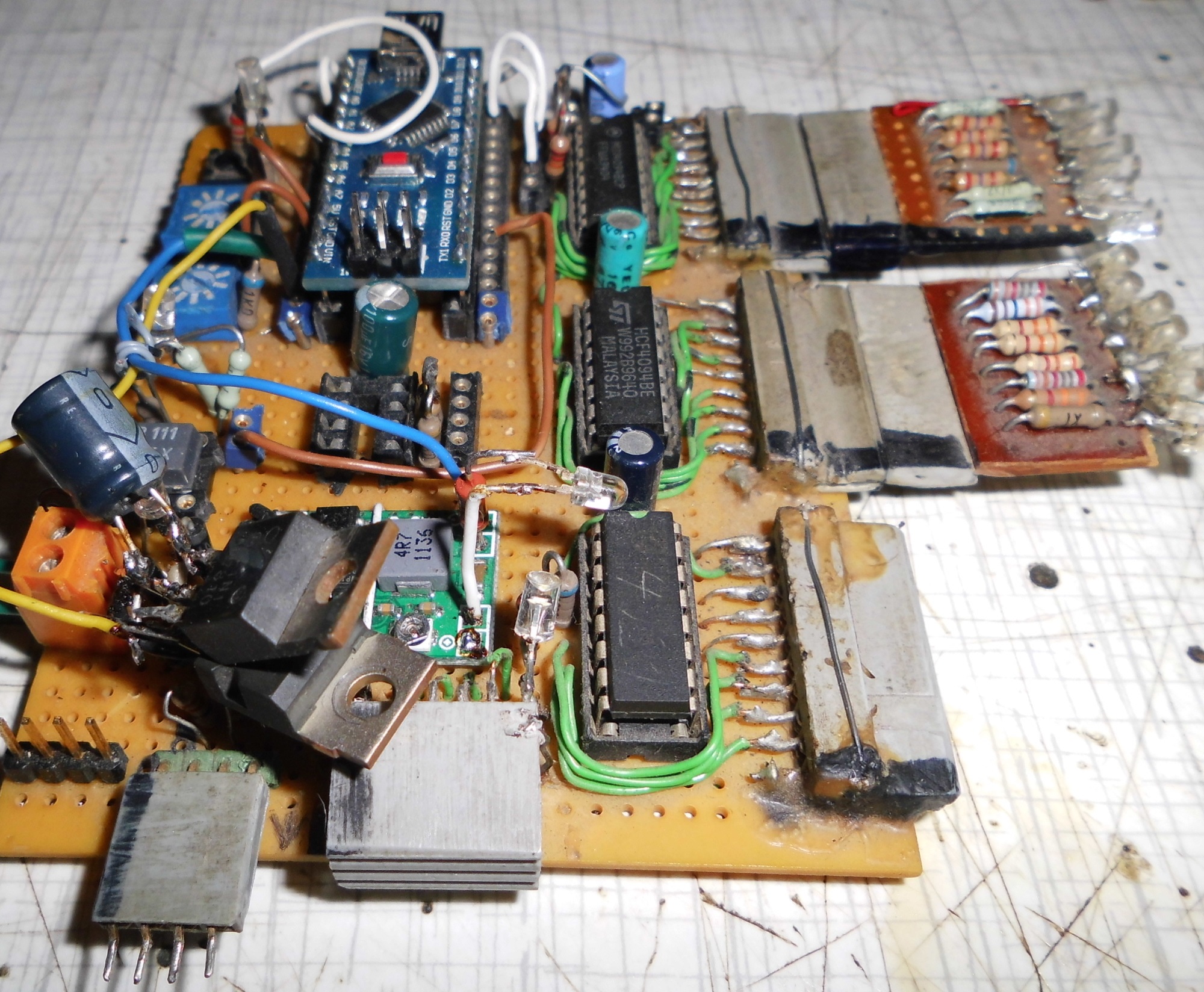

Betreibe einen Arduino als DCC Decoder, und erzeuge die
Versorgungsspannung aus dem DCC_Signal von der Schiene.
Wenn ich die  Spannung aus Schaltregler oder Analog erzeuge an +5V  des
Arduinos anschließe läuft der DCC Empfang.
Auch wenn über USB angeschlossen wird ist alles o.K.
Jetzt schließe ich aber an VIN an,direkt von der Schiene
gleichgerichtet,gesiebt(ca.12V), nur zum Test
Aus der Schiene =>> dem Schaltwandler 9V  =>  VIN
Auch einen Analogwandler auf 9V => VIN
Bei allen drei Versuchen geht der DCC Empfang scheinbar nicht.
Bis der Ardu in die DCC Routine kommt, werden einzelne Ausgabetests
gemacht, welche o.k. sind
Versorge vorläufig mit 5V Analog-Regler
Trotzdem steht die Frage , was könnte dies sein.
Wer gleiches oder ähnliches erlebt hat könnte Antworten, keiner brauch
für mich Tante Goggel zu fragen;-))

Wenn ich aus dem DCC Signal meine +5V(5,1V) erzeuge (egal wie)  und an
+5V des Arduinos einspeise läuft alles.
Habe keinen Oszi mehr, aber die Funktionen des Decoder gehen wie
gewollt.;-)
Die DCC Signale kontrolliere ich am Decoder Eingang mit einen DCC
Arduino.
Wenn ich aber in VIN einspeise
DCC Signal Gleichgerichtet gesiebt Mit Analogregler oder Schaltregler
9,35V reduziert geht das DCC Programm nicht mehr.
An +5V entsteht eine 5,05 V Spannung.
Muss mal einige Ardurs aus Hinterchina bestellen, vielleicht schwingt
der Regler des Arduinos.

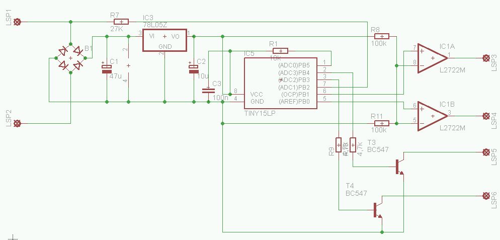

von Christian M. (Gast)
Ich bastle meine Dekoder auch selber. Die Schaltung hat einen
Brückengleichrichter, einen kleinen(!) Glättungskondensator und einen(!)
Widerstand direkt an den Controller. Das funktioniert.
Nach MERG. Nach Ressourcen suchen. Finds grad nicht, bin mobil.
Gruss Chregu

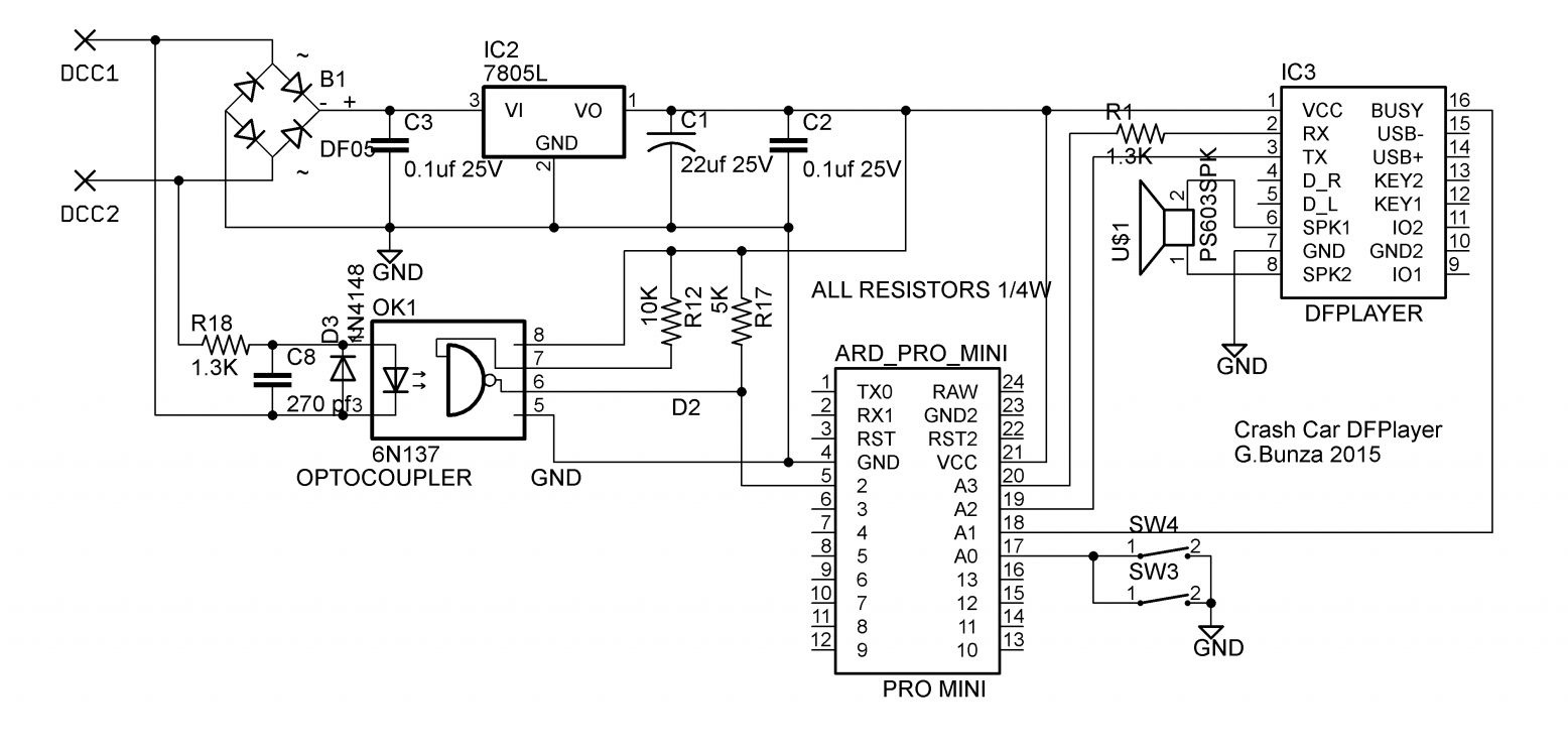

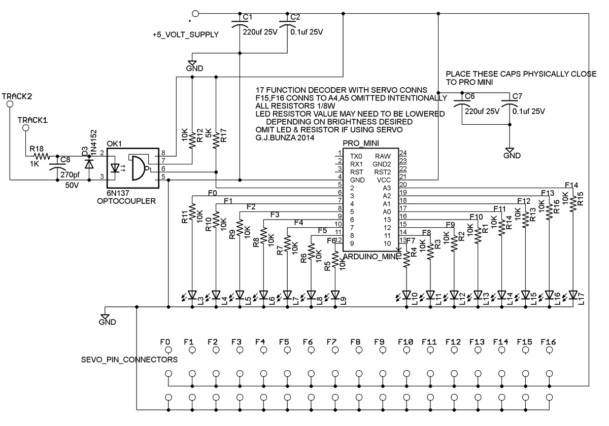

von Paul B. (paul_baumann)
So wie im Bild muß die Gewinnung der Betriebsspannung aussehen, dann
geht es auch.
MfG Paul

Ich tippe deswegen auf einen kaputten Schaltregler.
von Al. K. (alterknacker)
Ja , so isses.
Aber nur wenn ich auf 5V regle und natürlich an +5 V des Arduinos
anschließe.
Wum die Verlustleistung des 5V Reglers auf der Platine zu Nutzen, habe
ich auf 9,5 V vor geregelt und bin an VIN.
Da geht es nicht mehr.
Die Ankopplung des Optokopplers für das DCC Signals wird jetzt nicht
benötigt.
Hallo Leute,
Denkt euch den MP3 Player weg und dafür die 4094 mit Leuchtdioden/2mA
und den 4021.
Bei einen anderen Decoder ist der MP3 Player  Grafikanzeige und ein Sack
voll Leuchtdioden angeschlossen.
So lief der Arduino schon immer.
Hat nix mit DCC Signal zu tun.
Jetzt wird der 5V-Regler gegen 9V Regler getauscht und an VIN
angeschlossen!
Dann lief er nicht mehr.
... jetzt läuft alles auch richtig wenn ich VIN anschließe.
wenn ein MP3 Player und Grafikanzeige noch angeschlossen wird, schließe
ich einen 5 V Schaltregler an, da die Belastung für den Regler auf dem
Arduino zu groß ist.
Ich glaube jeden war es auch klar ,das der im Bild gezeigte Decoder
niemals in eine Lok eingebaut wird.
Der 17ft...jpg ist auch sehr einfach als Test auch bestens geeignet.

von Wolfgang (Gast)
Al. K. schrieb:
Schaltpläne ... :-)
(PNG-Dateien wären dem Problem eher angemessen - siehe Bildformate)
Vereinfachungsvorschläge:
R12 kannst du durch eine Drahtbrücken ersetzen,
R17 kannst du ganz weg lassen und im ATmega328 den Pull-Up aktivieren
C3 ist arg klein, damit kann der 7806 wenig überbrücken
IC2/C1 fordert der Hersteller für deinen 7805L (78L05?) wirklich einen
so großen Kondensator am Ausgang? Es ist Aufgabe/Eigenschaft des Regler,
für eine konstante Ausgangsspannung zu sorgen - was soll da so ein
relativ großer Kondensator. Die üblichen 100nF übernehmen die
Stabilisierungsaufgabe bei Frequenzen, wo der Regler nicht mehr kann.

störanfälliger!
Es ist ein 7805  wird C3 zu groß kann das DCC Signal beeinflusst werde.
Eine Pufferung der Spannung musst du anders machen.
Der C soll nur die Nadel in der Gleichrichtung wegnehmen, welche bei der
Gleichrichtung des DCC RECHRECKDIGNALS entstehen können!
Hast du dich mit DCC und Decoder schon beschäftigt.
> angeschlossen!
ich frage mich warum du von Datenblattbeschaltungen (empfohlen)
abweichst?
https://www.jameco.com/Jameco/Products/ProdDS/51182NSC.pdf
Seite 8 PDF Druckseite 7 da am Ausgang vom 78L05 gehört ein 0,1µF und
kein zusätzlicher22µF, das kann klappen ist aber wissentlich falsch
gegenüber der Beispielbeschaltung!
nun ja bis jetzt hattest du nie richtig klargestellt nur rumgemault und
Negativbewertungen gegeben.
> Warum diese Nichtfunktion bestand hatte nie etwas mit dem DCC Signal zu
> tun
> und zu Schlussfolgern was es war ist für mich wie ein Blick in die
> Glaskugel.
für alle hier doch auch weil du NIE mit brauchbaren Infos gekommen bist
wie z.B. die falsche oder sagen wir freundlicher unglückliche
Beschaltung vom Regler zu zeigen, dazu muss man absolut nichts über DCC
wissen.

Nachträglich aus einem jpeg ein png zu machen, bringt überhaupt nichts.
Da ist das Bild schon durch JPEG Kompressionsartefakte verhunzt.
Der Plan ist ein EAGLE Schaltplan und Eagle kann direkt PNG-Bilder
Exportieren.
Al. K. schrieb:
> Bei meinen opto hab ich getestet das man ihn weglassen kann,  aber
> brücken geht nicht??
Der 6N137 erkennt am Enable eine Spannung zwischen 2V und VCC als
Freigabe. Warum soll dann eine Brücke nach VCC nicht funktionieren?
Oder entspricht der Schaltplan nicht deiner Schaltung?
Ich habe einen anderen Optokoppler(noch DDR)
Die Zeichnungen sollten nur das Prinzip und Funktion für die hier nicht
beteiligten deutlich machen.
