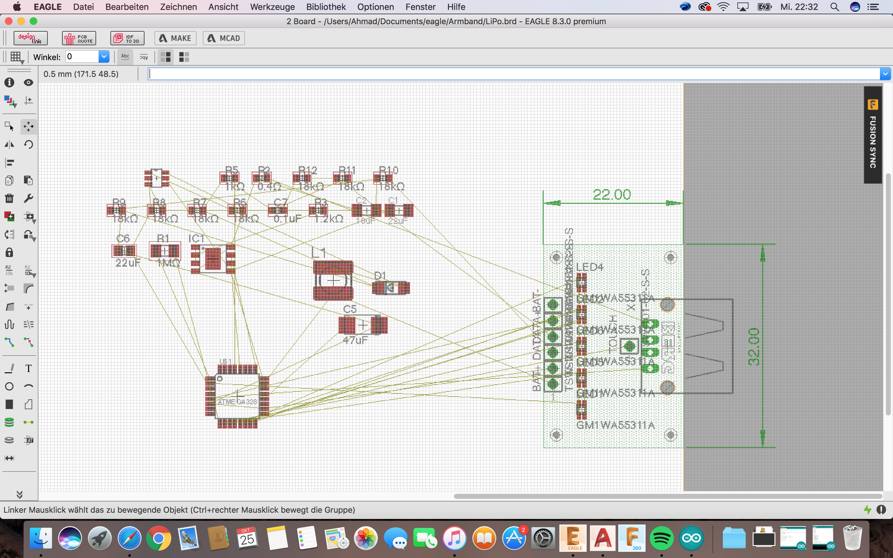

Hallo alle zusammen,

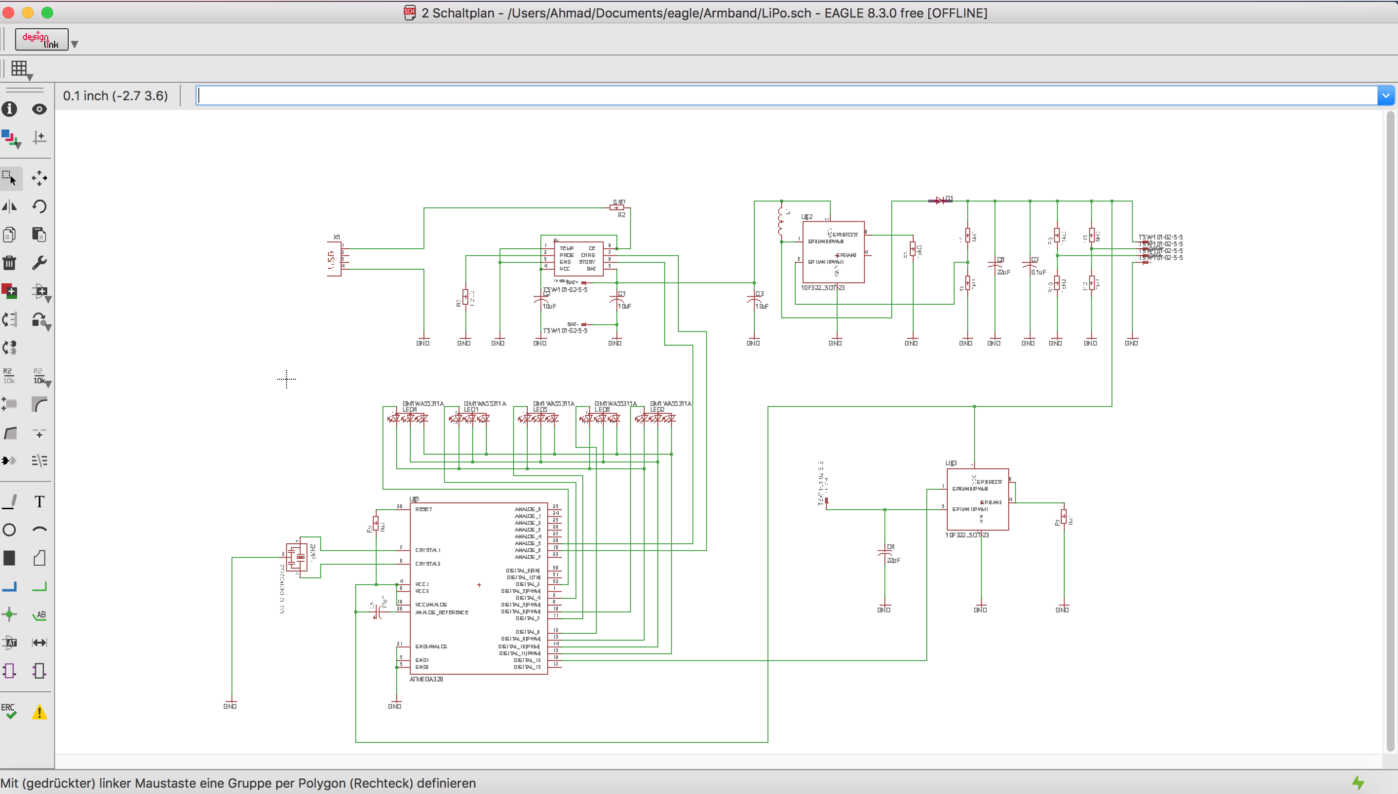

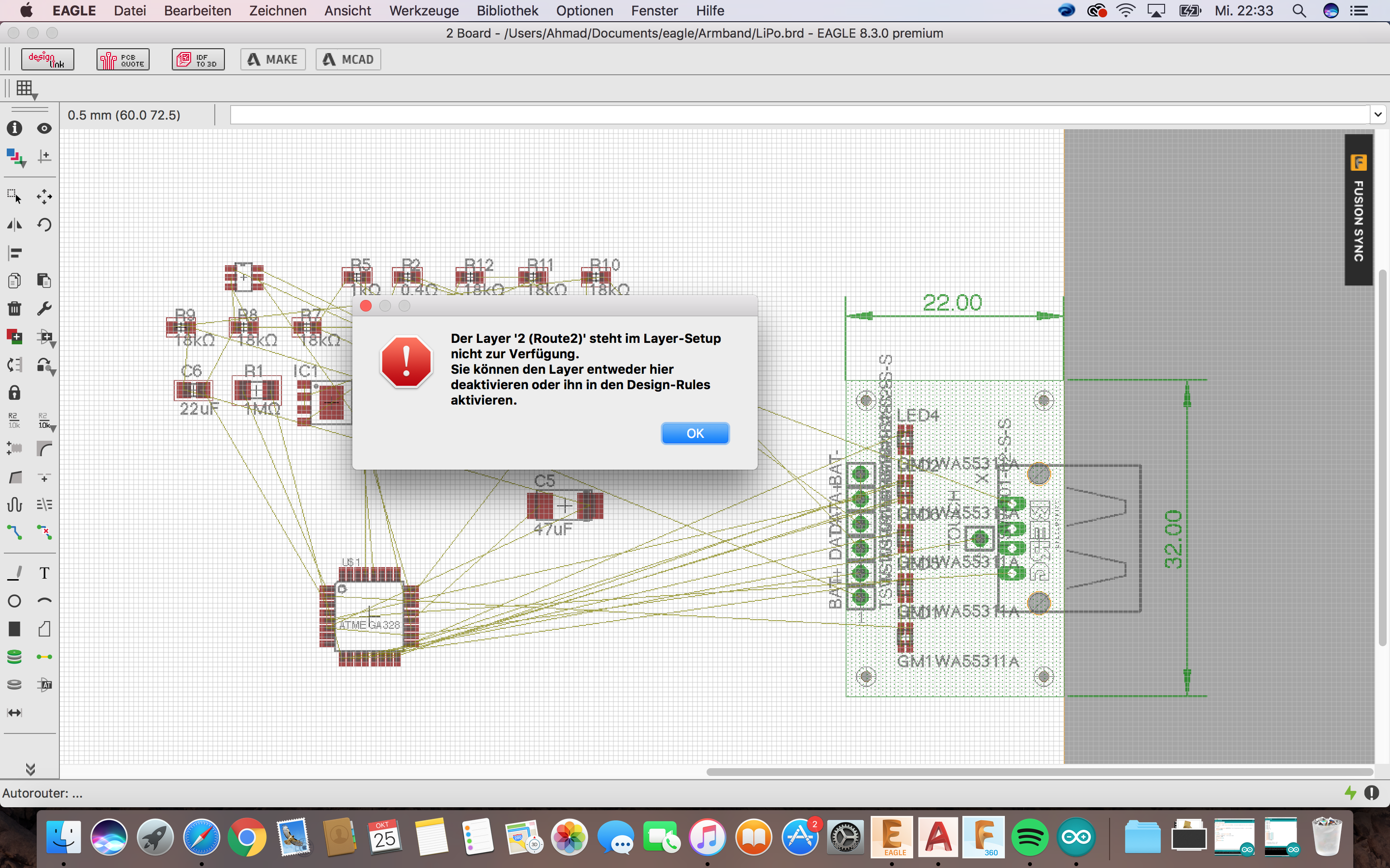

ich bin grade dabei meine erste Schaltung zu Layouten mit Eagle 8.3.0 .
Dabei stoße ich beim Layouten auf eine Menge Probleme.
Und zwar habe ich echt eine Menge von Leiterbahnen, die sich fast alle
samt kreuzen würden.Bei meinem ersten Layout war die Schaltung die ich
zuvor erstellt habe, relativ simpel & übersichtlich, so dass ich keine
Probleme damit hatte.
Aber die Schaltung hier ist für mich nun einmischen Komplexer und ich
verliere echt schnell den Überblick beim positionieren der Bauteile.
Deswegen dachte ich mir das ich hier mal im Forum nach Hilfe fragen.
Vielleicht ist hier ja der ein oder andere "Layout-Experte", der mir da
mit nützlichen Tipps weiterhelfen kann.
Deswegen meine Frage bzw. Fragen :
-Gibt es eine Funktion ähnlich wie das Autorouting, mit dem man die
Bauteile perfekt positionieren kann?
-Gibt es eine Gute Vorgehensweise ? Wie z.b. die Bauteile ähnlich wie
beim Schaltplan positionieren (was bei mir auch nach hinten losging) ?
Mit freundlichen Grüßen & schon mal im Voraus vielen dank !
von Teo D. (teoderix)
Ja, funktioniert aber mW. noch schlechter als Autorouter -> Vergusses!
Halte dich hier ran:
https://www.mikrocontroller.net/articles/Richtiges_Designen_von_Platinenlayouts
Und der Rest ergibt sich von selbst. Ist halt auch eine Frage der
Übung/Erfahrung. "Ripup" ist halt momentan dein Bester-/Freund/. ;)

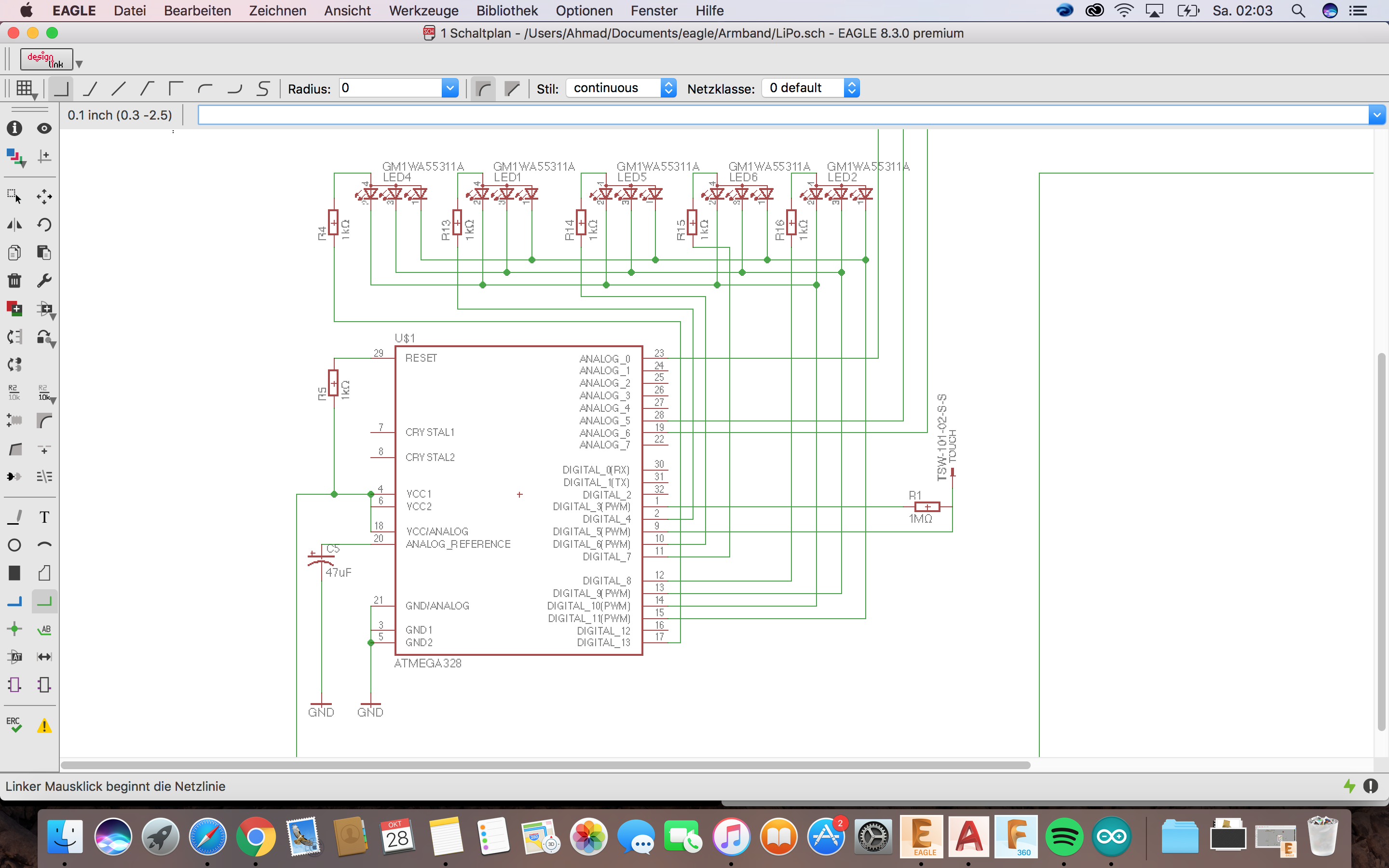

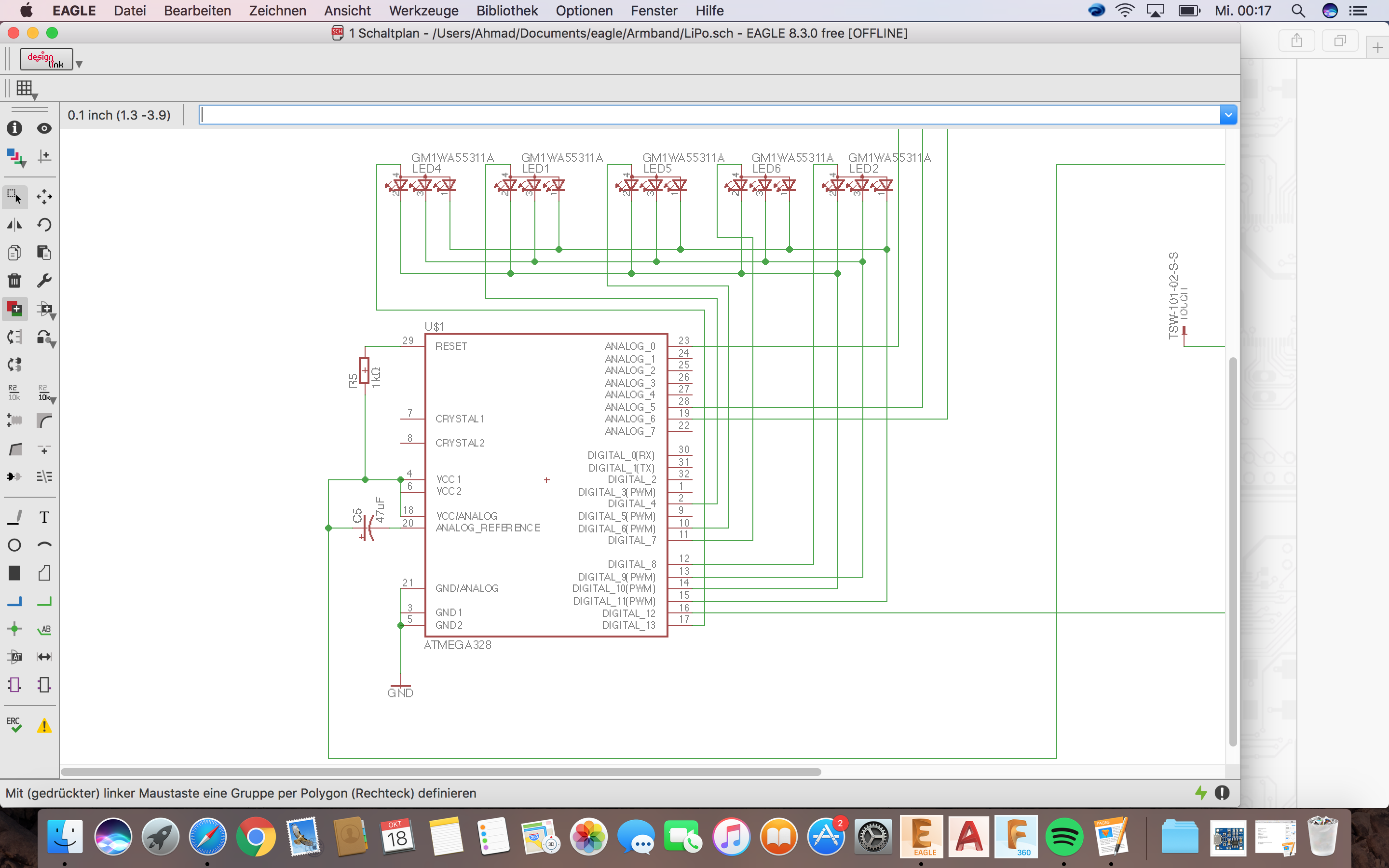

von Forist (Gast)
Damian M. schrieb:
Suche mal in deinem Progamm nach der Ausgabefunktion für Bitmap-Dateien
(Menü Datei - Exportieren - Image). So kann keiner deinen Schaltplan
lesen.
von Paul B. (paul_baumann)
Hm....
Es gab ein sog. "Ulp" (User Language Programm) mit dem Namen
"Autoplace.ulp"
(Ob das in Deiner Version (noch) drin ist, kann ich nicht sagen.
Jedenfalls kannst Du das in der Schaltplan-Ansicht ausführen und es wird
Dir eine .brd-Datei generiert, bei der die Bauelemente mechanisch
weitgehend so angeordnet sind, wie Du sie im Schaltplan gezeichnet hast.
Das erspart die (hier) eine Menge Arbeit beim "Zurechtrücken."
Daß diese Methode nicht überall geeignet ist (HF/NF Schaltungen) füge
ich hier noch hinzu, bevor mich die Welle der Besserwissenden überspült.
MfG Paul

von Theor (Gast)
Bis auf ein oder zwei Punkte, ist Dein Schaltplan, wie ich finde, recht
gut gezeichnet. (Ich komme darauf noch zurück).
Ein paar nützliche Hinweise kannst Du aus dem Artikel
https://www.mikrocontroller.net/articles/Richtiges_Designen_von_Platinenlayouts#Vorgehen_bei_der_Layouterstellung
entnehmen.
In direktem Bezug auf Deine Frage, steht der Satz: "Dabei möglichst
zusammengehörige Bauteile nebeneinander platzieren. Die Luftlinien
(engl. air wires) möglichst kurz und kreuzungsarm halten."
Bleiben zwei Punkte, die Dir dabei möglicherweise Schwierigkeiten
bereiten könnten:
1. Was sind die "zusammengehörigen" Bauteile?
Nun, der Schaltplan zeigt das, da Du ihn in dieser Hinsicht schon recht
günstig gezeichnet hat, relativ gut sichtbar an.
Du hast da vier ICs mit einigen diskreten Bauteilen die schon visuell
Gruppen bilden, zwischen denen nur einige wenige Verbindungen bestehen,
während innerhalb der Gruppe viele Verbindungen vorhanden sind. Jeweils
in einem Viertel des Schaltplans eine.
Wenn Du diese Gruppen jeweils für sich layoutest, hast Du schonmal eine
sinnvolle Aufteilung.
Im einzelnen hiesse das, dass Du, etwa mit dem IC oben links beginnend,
dieses und die diskreten Bauteile darum herum erstmal platzierst. Die
diskreten Bauteile müssen nicht gleich am richtigen Platz sitzen.
Erstmal geht es darum die Bauteile, von denen Verbindungen zu anderen
Gruppen gehen in Position und Lage so hinzusetzen, dass die Richtung
dieser Gruppenverbindungen in die richtige Richtung gehen.
Das machst Du mit allen vier Gruppen so (das IC unten links mit den LEDs
würde ich als eine Gruppe behandeln).
Dann erst platzierst Du die diskreten Bauteile so, das sich die Linien
des Ratsnest möglichst wenig überkreuzen. (Aber siehe Punkt 2, ehe Du
damit anfängst).
Beachte aber den Hinweis aus dem Artikel, dass Du Buchsen und
Bedienelemente zuerst platzierst, denn deren Lage ergibt sich meist aus
der Gehäuseform und der Anwendung.
2. Die Gruppe unten links bildet gewissermaßen einen Sonderfall. Und
zwar wegen der recht komplexen Verbindungstruktur zwischen dem IC und
den LEDs.
Für einen Anfänger sieht das hoffnungslos verworren aus. Aber auch das
kann man hinkriegen.
An sich würde man sich noch überlegen, dass die LEDs rein elektrisch
beliebig vertauschbar sind. Oder jedenfalls jeweils die Dreiergruppen
von LEDs. Das kann einem helfen die Anzahl der Leiterbahnkreuzungen zu
verringern. Das aber muss noch mit der Logik der Software in Einklang
gebracht werden.
Nehmen wir mal an das die LEDs von links nach rechts eine aufsteigende
Folge bilden sollen und in der Software so behandelt werden sollen.
Damit ist gemeint, das z.B. eine Zahl bzw. deren Bits in der Software
sozusagen "natürlich" mit der Reihenfolge der LEDs auf der Platine
übereinstimmen sollen oder sollten. Das kann aber in der Software, z.B.
in dem man eine kleine Zwischenfunktion schreibt, die das Ergebnis einer
Berechnung von den Bits dieser Zahl auf die Anschlussreihenfolge an den
Ports umsetzt. Daraus folgt, dass man durch Software die Reihenfolge an
sich beliebig gestalten kann und die LEDs also beliebig an die Ports
anschliessen kann.
Das heisst wiederrum, dass Du im Layout die LEDs (am besten allerdings
doch in den offensichtlichen Dreiergruppen) zwischen den Portpins
vertauschen kanns um Kreuzungen zu vermindern. Denke aber daran, auch
den Schaltplan dabei offen zu haben und die Backannotation aktiviert zu
haben.
Vielleicht wäre es nützlich, wenn Du erst einmal diesen ersten Schritt
mit der Platzierung nach Gruppen durchführst und das Ergebnis hier
postest. Dann können wir noch weitere Tips geben, falls nötig.

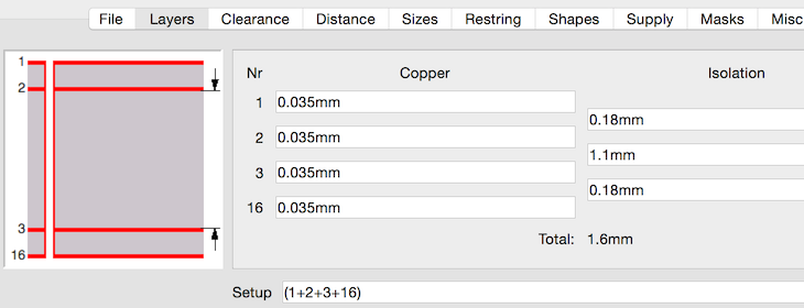

von Damian M. (hackintosh)
Ein dickes dickes Dankeschön an dich Theor, das du dir so viel zeit
genommen hast :) .
Habe glaube ich was wichtiges vergessen zu sagen...
Und zwar muss das ganze auf eine 30*20mm Platine.
Kann aber Vorder und Rückscheite verwenden.
Damian M. schrieb:
> Und zwar muss das ganze auf eine 30*20mm Platine. Kann aber Vorder und
Auf der einen Seite ein Schaltregler und auf der anderen der uC?
Wieviele Kupferlagen darfst du verwenden?
Passen eigentlich die Bauteile (allein ganz ohne Leiterbahnen) noch auf
die Fläche?
die Fläche?
Damian M. schrieb:
> Es gibt eine Liste von Regeln :D ?
Es gibt eigentlich nur 1 Regel: es muss hinterher funktionieren... ?
Lothar M. schrieb:
der uC kommt unten drauf bis auf die RGB's und der Kondensator.
Wie meinst du das mit wie vielen Lagen Kupfer ich verwenden darf ?
Ob ich nur oben & Unten habe ?
> die Fläche?
Ja passen alle drauf habe schon ausprobiert.
Ich hatte sogar diverse Anläufe schon gehabt aber da waren mir zu viele
VIA's und davon abgesehen waren die Leitbahnen die gezogen wurde, ein
stück größer als die Platine seien sollte.
Wenn du deine BRD und SCH Datei im bisherigen Stand hochladen würdest -
vorzugsweise im alten Dateiformat damit Eagle <=7.x-User auch was davon
haben - könnte dir wohl wesentlich gezielter geholfen werden. In deiner
PNG-Datei kann man bestenfalls die Typenbezeichnungen erraten, aber
überhaupt nicht abschließen, für welche Baugrößen der Bauteile du dich
entschieden hast.

von Wolfgang (Gast)
Mir ging es wesentlich um den "Pixelbrei" bei den LEDs

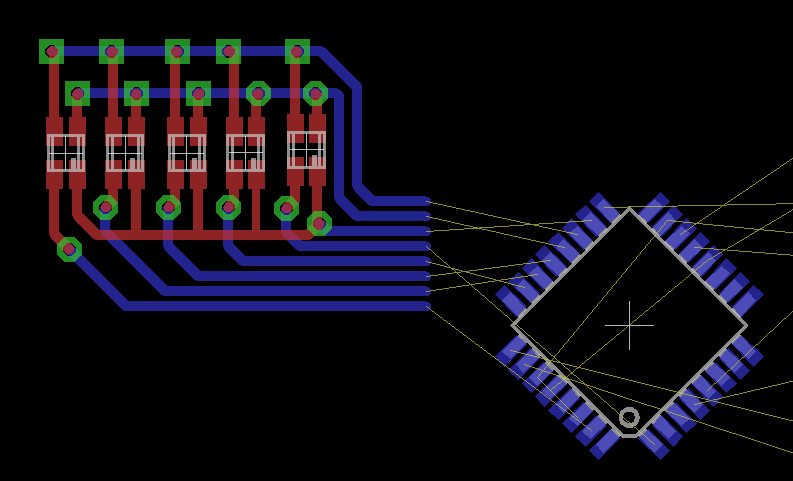

von Wolfgang (Gast)
Kreuzen tun sich nur die Luftlinien. Leiterbahnen im selben Layer dürfen
das nicht ;-)
Damian M. schrieb:
> LiPo.brd
Knüpfe dir abgeschlossene Baugruppen der Reihe nach vor und verwende
Vorzugsrichtungen für das Routing (z.B. Top vertikal und bottom
horizontal). Wenn dann alles verlegt ist, kannst du von dieser strengen
Regel z.B. zu Gunsten einer geringeren Zahl von Durchkontaktierungen,
die auch immer Platz kosten, abweichen.
Wichtig ist, dass du zu Anfang die Anordnung von
Bedienelementen/Anzeigen/Steckern/Befestigungspunkten und die Leitungen
für Versorgungsspannungen festlegst.

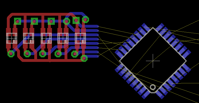

Im Anhang ein Beispiel, wie man die Baugruppe LEDs routen kann. Wenn du
die Pinzuordnung am Prozessor etwas änderst, wird der Anschluss noch
einfacher. Ich vermisse bei den LEDs allerdings noch Vorwiderstände zur
Strombegrenzung.

von Joe F. (easylife)
a) Deine LEDs haben keine Vorwiderstände
b) Viele Leiterbahn-Kreuzungen kann man dadurch vermeiden, indem man die
LEDs beim Routen sinnvoll "tauscht" (row/column). Du hast dann zwar
hinterher etwas mehr Arbeit es in der Firmware umzumappen, das sollte
aber ein kleineres Problem sein.
c) wenn es wirklich auf 20x30mm passen muss, musst du 2-seitig
bestücken.
Ein 4-lagiges Board wird dann wohl kaum zu vermeiden sein, und ist bei
der geringen Größe auch kaum teurer.
> bestücken.
OK Ich danke dir für die Info.
Meine Firmware kriege ich schnell umgeschrieben das soll nicht das
Problem sein.
danke für die schnelle Antwort.
Also hier ist die EAGLE Datei.
das ganze soll eine "Powerbank" werden. Habe 5 Lipo's parallel
geschalter und schalte sie halt da dran.

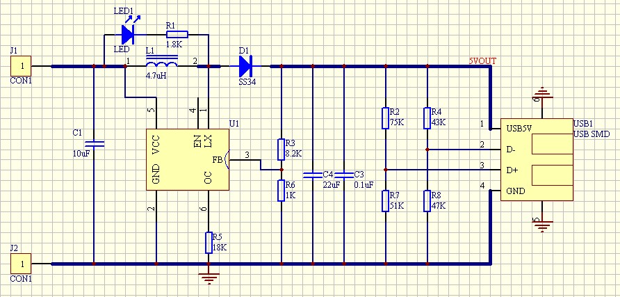

Schaltung 1 (oben links) :
Der IC ist ein TP4056 und Lädt meine Lipo-Zellen auf.
Schaltung 2 (oben rechts);
Ist eine Boomt Converter Schaltung die den Strom aufwärts wandelt auf
5V,
damit ich ein USB Gerät anschließen kann um es zu laden.
Der Ausgangsstrom beträgt 1200mA.
Widerstände R9-R12 sind für Data+ und Data- damit das USB Gerät auch
erkannt wird.
Schaltung 3 (unten links):
Ist ein Atmega Mikroprozessor. Der Misst die Spannung an den Akku's und
zeigt
anhand von 5 RGB's den Ladezustand an.
Warum RGB'S ? Weil mit abnehmender Spannung, sich die Farbe verändern
soll.
Schaltung 4 (unten rechts);
Ist ein kleiner IC zum für eine Touchscreen Schaltung. Das heißt tippe
ich mit den Finger drauf, dann zeigt er mit den Ladezustand an.
Die Schaltung habe ich eigentlich schon getestet und die funktioniert
einwandfrei. Die RGB'S sind zwar bisschen hell aber so gefällt es mir
eigentlich ganz gut.
Wollte halt wie schon gesagt jetzt das Layout machen.
die 150€ kriege ich im schlimmsten fall verkraftet. Bloß bin ich mir so
weit halt relativ sicher.
Und klar lerne ich dadurch auch, bloß komme ich seit Wochen damit nicht
weiter. Deswegen bitte ich ja auch um die Hilfe.
Also wer sich dafür freiwillig meldet, mir beim Layout zu helfen. denn
würde ich dann halt noch 1-2 Sachen sagen. wo z.b. der USB Anschluss und
die RGB's hin sollen.
Hier noch mal die korrigiert Version.
bei der davor, fehlt eine Verbindung zwischen Mikroprozessor und
Batterie für die Spannungsmessung.

von Wolfgang (Gast)
Bei der Gelegenheit kannst du gleich C5 statt an VCC besser an Gnd
anbinden. So koppelst du dir bei AREF die Störungen von VCC ein, statt
die Referenzspannung ruhig zu halten.
Da das mit dem Platz wohl eher knapp wird, solltest du auch überlegen,
wie wichtig dir ein externer Quarz nebst Beschaltung ist. Bisher ist da
nichts zeitkritisches zu erkennen - oder hast du vor, irgendwelche
Ladestatistik im Sub-Prozent-Bereich mit dem Aufbau zu bestimmen?
Die THT-USB-Buchse ist vom Platzbedarf eher raumgreifend, weil du beide
Platinenseiten belegst.
Die Standalone Schaltung war so vorgegeben. Aber du findest es besser,
wenn ich + von C5 an Analoge Reference binde und dann - von C5 an GND ?
Was meinst du mit Quarz nebst Beschaltung ?
Noppe
Ja zu Not kann ich aus den 20x30 auch 33x20 machen oder halt 22x30.
Also ich kann da schon noch ein bisschen schwanken.
> einwandfrei.
1)
Also das kann ich mir wirklich nicht ganz vorstellen. Mit 1.2A
Ausgangsstrom hat du garantiert noch nicht getestet.
Einen I/O eines PIC10L dazu zu verwenden die Induktivität eines 1.2A
Boostconverters zu schalten kann nicht funktionieren.
Der wird den Strom niemals liefern oder sehr schnell einfach abrauchen.
Hier brauchst du einen anständigen Regulator, von denen es eine
reichhaltige Auswahl auch mit vermutlich wesentlich besseren
Wirkungsgraden gibt.
2)
Den 2. PIC (U$3) für den Touch-Button kannst du dir eigentlich sparen.
Das kann auch der ATMega noch erledigen.
3)
Einen LiPo Charger zu bauen, der die Batterietemperatur nicht überwacht
ist sehr fahrlässig. Warum schließt du nicht einfach den
Temperatursensor an?
4)
Allen ICs fehlen decoupling capacitors (100nF).
5)
Um Platz zu sparen kann C1 oder C3 entfallen. Wenn du 20uF brauchst,
nimm einen 22uF statt 2x10uF.

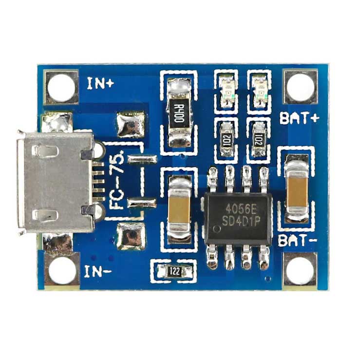

http://www.ebay.de/itm/1-Stueck-2-5V-auf-5V-1200mA-1-2A-DC-DC-Konverter-Step-Up-Boost-Modul-CCYE-/263106555505?_trksid=p2385738.m2548.l4275
Die Schaltung ist hier von

https://chioszrobots.com/2013/10/10/dc-dc-converter-module-step-up-3v-to-5v-1a-usb-charger/
hier ist das teil.
OK, jetzt verstehe ich wie du deinen Prototyp entwickelt hast.
Du hast dir ein paar Chinaboards bestellt, diese mit Kabeln
zuammengelötet und jetzt willst du diese Boards auf einem eigenen Board
zusammenfassen + ATmega.
Zu deinem Schaltplan:
Du hast einfach ganz andere ICs für deinen Schaltplan verwendet, als "in
Wirklichkeit" verwendet wurden. Das sollte man nicht tun, da der
Schaltplan hierdurch total unverständlich wird.
Ein 10F322 ist ein PIC Mikrocontroller, der programmiert wird. Daher bin
ich davon ausgegangen, dass du sowohl den Step-Up als auch deinen
Touch-Sensor mit einem PIC 10F322 machen willst.
Da sollte man sich schon die Mühe geben,
a) ein passendes Symbol anzulegen und
b) den Value des ICs entsprechend zu setzen.
Das Problem an deiner Vorgehensweise ist auch: wo willst du die
benötigten ICs einkaufen?
Endlich :) .
Bestellen weiß ich schon wo. Habe mich da schlau gemacht.
Ja das habe ich halt echt verplant mit den Namen, mir war es halt nur
wichtige , das ich später beim Layout beim löten die passende Fläche
habe für die Bauteile die die gleich Größe haben.

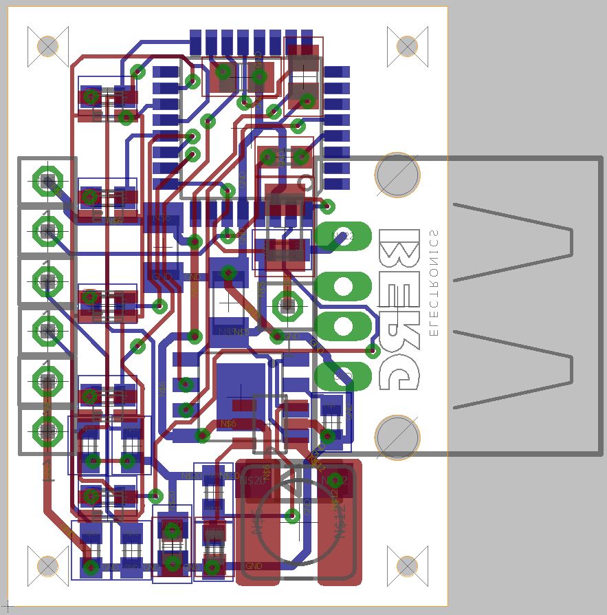

melde mich mal seit langem wieder. Und zwar egal wie ich es drehe und
wende,
ich kriege das nicht zu 100% geroutet.
Hat jemand vielleicht die Geduld mit mir bisschen zu Skypen ?
Stelle doch dein Zwischenergebnis mal rein.
Hier kann man das auch diskutieren.

Also mir ist wichtig das die Platine maximal 22*32mm groß ist.
Ob zu Lagen oder 3 oder 4 ist mir auch relativ egal.
(Nur muss ich zugeben, das ich es bis jetzt noch nicht mit mehr als 2
lagen ausprobiert habe.)
Weil sonst immer etwas wie im 2. Bild zu sehen ist steht.
Der Platz für die RGB's und für den USB Anschluss müssen da bleiben.
Genau so wie die Bohrlöcher um das nachher anzuschrauben.
(Die RGB's müssen nur mittig sein, bisschen nach hinten oder nach vorn
ist nicht schlimm.
Was noch wichtig ist, ist das Bauteile wie L1, D1 & C5 auf die
Vorderseite müssen, da hinten kaum platz sein wird.
Bedeutet der Prozessor hat da locker noch Platz.
die Anschlüsse Bat+ , + , DATA-, DATA+ - , Bat - sollten auch in der
Reihenfolge da stehen. Die Löcher sind nur improvisatorisch.
Bin grade noch auf der Suche nach den richtigen Flexibel und dessen
Steckverbindung für die Geschichte.
(Am anderen Ende kommt ein Lightning, Micro/Mini USB Anschluss um die
Geräte laden zu können)
Danke dir schon mal jetzt für deine Antwort
Hier das 2. Bild bezüglich der Fehlermeldung wegen den versuch mehr als
2 Lagen zu verwenden.
Leider lösche ich meine Zwischenergebnisse aus Frust :D
Das nächste wird hier hochgeladen :).
Meistens komme ich beim Routen einfach nicht über 80%.
Und bei diesen 80% routet der PC schon über der Platinengröße rüber.
Routen heisst in deinem Fall nicht "Bauteile platzieren und den
Autorouterknopf drücken". Der Autorouter hilft dir hier nicht.
Du musst die Design Rules für 4 Layer passend einstellen.

Allerdings denke ich, dass es sich lohnen würde den aktuellen Schaltplan
nochmal anzugucken.
Im Screenshot hier
(Beitrag "Re: Eagle Layout Baustücke am besten positionieren")
sieht es mir so aus als ob die LEDs immer noch keine Vorwiderstände
haben.
Auch die Packages der Kondensatoren und Widerstände sind teilweise noch
(unsinnig) verschieden (R1, C6)...
Ist das Center-Pad bei IC1 eigentlich angeschlossen?
von Wolfgang (Gast)
> nochmal anzugucken.
ARef ist auch immer noch mit einen riesigen Kondensator störungsmäßig
direkt an VCC angekoppelt.
Wolfgang schrieb:
>> nochmal anzugucken.
So besser jetzt ?

Welche Nachteile hat meine Schaltung, der auf dem Bild zu sehen ist
gegenüber?
Meine soll ein Ausgangsstrom von 1200mA liefern.

von Wolfgang (Gast)
Damian M. schrieb:
> So besser jetzt ?
Immer noch genauso riesig. Jeder andere verwendet 100nF und gut ist.
von Wolfgang (Gast)
Damian M. schrieb:
> So besser jetzt ?
p.s.
Falls du Wert auf genaue ADC-Werte legst, solltest du VCCAnalog über
eine kleine Drossel von VCC1/VCC2 entkoppeln und einen eigenen
Abblockkondensator (100nF) spendieren.
> Nimm die erste Innenlage komplett für ein GND Polygon, und die 2.
> Innenlage für Power (fette Traces oder Polygone).
> Dann hast du auf den beiden Aussenlagen Platz für Signale, und hast
> überall direkt (über ein Via) Zugang zu GND und Power ohne eine längere
> Leitung ziehen zu müssen.
Habe jetzt die 1 Innenlage als GND Polygon genommen.
Meine Vias gehen aber nur von 1-16
von Wolfgang (Gast)
Damit kannst du dann aber keine GND-Verbindungen herstellen. Dafür
brauchst du Vias, die auf deinen GND-Layer gehen.
Das ist richtig so. Die Vias gehen immer durch alle Lagen. GND Vias
werden dann im Layer 2 automatisch mit deinem Polygon verbunden.
Man kann in Eagle auch "burried" oder "blind" Vias definieren, das ist
aber bei der Boardherstellung sauteuer, und für dieses Board auch nicht
nötig.

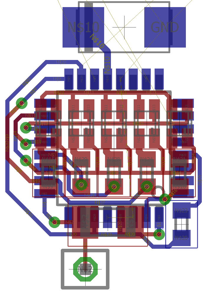

So hier mal mein Zwischenergebnis.
Sieht Platzmäßig ziemlich chaotisch aus, weswegen ich wieder mal von
vorn beginnen werde.
von -gb- (Gast)
Und die .brd Datei? Wir sollten schon wissen wir groß die Platine werden
darf, wo Bohrungen hin müssen, ...
Hoppla.
War die falsche Datei
von Wolfgang (Gast)
Damian M. schrieb:
> Hoppla.
Die Schaltplandatei war schon beinahe richtig, wenn sie denn zur
aktuellen Board-Datei gehören würde. Routen ohne Kenntniss des
Schaltplanes funktioniert nicht wirklich.
Links auf dem Board verbaust du dir den Zugang zu den Anschlusskontakten
durch das senkrecht verlaufende N$14-Signal auf dem Bottom Layer.
Das ist tödlich, weil du schon im Top-Layer mit N$13 (und N$11) alles
für horizontale Verbindungen dicht machst ;-)
von -gb- (Gast)
Also ich habe keine Ahnung was diese Schaltung macht, aber man kann das
auch schön eng zusammenschieben ...
von -gb- (Gast)
Aber mir fehlen da auch noch ein paar Cs an den Versorgungspins vom uC.
von Gustl B. (-gb-)

von -gb- (Gast)
So, hier mal ein Vorschlag. Ob das elektrisch passt weiß ich nicht. Die
LEDs habe ich um 90° gedreht und minimal verschoben. Und es sind einige
Vias in Pads, zum Handlöten ist das OK.
Was meinst du mit elektrisch passt? Es verlaufen auf deiner Zeichnung
keine kritischen Taktleitungen in der Nähe der Spule.
Über das Dilemma mit den via's kann man noch drüber weg sehen.
Aber so lange alle Leiterbahnen auch gezogen sind, müsste das doch
eigentlich passen. Immerhin sehe ich keine "Airwires" also müsste man
doch davon ausgehen, das es alles richtig ist.

von -gb- (Gast)
Naja, ich weiß nicht welches Netz da VCC ist am uC und so und konnte
daher da keine Leiterbahnen bevorzugen. Also wenn Deine Schaltung passt
dann wird es schon funktionieren. Ich habe einfach alles verbunden, aber
eben auch nicht mehr.
Nun, ein paar Vias könnte man schon noch anders platzieren, aber ich
mache die für meine Platinen auch oft in Pads einfach weil ich keinen
Nachteil dadurch habe.
Jo, verbunden ist alles.
Dann danke ich dir. Werde nach deiner Rangehensweise mich stück für
stück vorarbeiten.
von -gb- (Gast)
Bitte und viel Erfolg!
