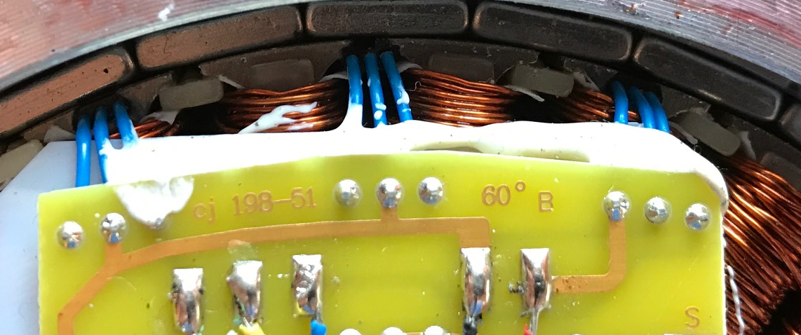

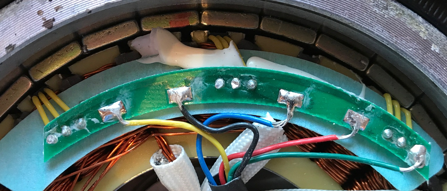

ich habe hier zwei BLDC Motoren welche jeweils mit 3 Hall-Sensoren
ausgestattet sind. Problematik ist nur, dass die Abstände der
Hall-Sensoren zueinander sich bei beiden Motoren unterscheiden. Anbei
habe ich zwei Bilder die die zwei unterschiedlichen Positionen zeigen.
Nun zu meiner Frage: Ist es möglich per Software die Position der
Hallsensoren zu ermitteln?
Danke
Lavrans S. schrieb:
> Guten Abend,
> das wird meineserachtens schwer. Warum muss die Position der
> Hall-Sensoren denn bekannt sein? Die sollen doch eigentlich nur einen
> erfolgreichen "Step"(ist mir klar, dass das keine Schrittmotoren sind)
> auswerten und dadurch die Kommutierung auslösen...
Danke für die Antwort. Dann ist meine Frage, werden die erzeugten Werte
der beiden Motoren identisch sein?

Die Hall-Sensoren dienen der Kommutierung. Daher ist die Position der
Hall-Sensoren durch die Geometrie und den Aufbau des Motors fest
vorgegeben. Und zwar so, dass alle 60° (elektrisch) eine Hall-Flanke
kommt.
Um auf die Geschwindigkeit des Rotors zu schließen, braucht man dann nur
noch die Polpaarzahl des Motors wissen.

Na das sind mal merkwürdige Motoren. Dort sitzen die Sensoren nicht
zwischen den Spulen, sondern direkt darin. Beim rechten Modell sogar
teils, teils.
Vermute daher mal, die Motoren sind für geringe Leistungen gebaut worden
(Festplatte, Floppy o.ä.)?
