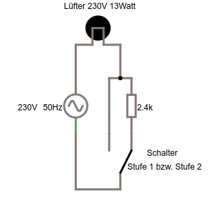

ich habe eine Platine die einen Lüfter von einem Ölofen steuert. Leider
funktioniert die erste Stufe nun nicht mehr, da ein Bein von dem 2.4k
Ohm Widerstand abgebrochen ist.
Ich würde den Widerstand gerne ersetzen, weiß aber nicht wie viel Watt
der Hochlastwiderstand haben soll.
Den Defekten Widerstand konnte ich mit dem Multimeter noch Messen (2.4k
Ω) nur leider ist zu wenig "Fleisch" da um das Beinchen wieder
anzulöten.
Eine Beschriftung ist auf dem defekten Widerstand auch nicht mehr
erkennbar.
Aus einer früheren Messung weiß ich das an dem Lüfter auf Stufe 1 (also
mit Widerstand) 110 Volt ankommen.
Ich bin mit meinen Ohmschen Brechnungen irgendwie in den Wald gekommen
und kenn mich gerade gar nicht mehr aus... Darum hilft mir bitte dieses
Rätsel zu lösen...
Wie wie viel Watt muss der (neue) Widerstand in der Schaltung haben,
wenn der Lüfter nur halb so schnell (bzw. mit 110V) laufen soll?
Einen vereinfachten Schaltplan findet Ihr im Anhang.
Beste Dank im Voraus.
Alex

Der defekte Wiederstand ist 3,8cm x 0.6cm x 0.6cm (BxHxT)
Bild habe ich angefügt.
Ich habe noch einen 2.7kΩ mit 11 Watt rumliegen... Kann ich den auch
verwenden?
Könnt Ihr mir euren Rechenweg erklären...
Besten Dank.
Alex

Kompletter Murks gerechnet!
Lies mal was der TE geschrieben hat, danach muss der Widerstand 6W
verbraten.
Ob er dabei 300°C heiß werden darf ist damit noch lange nicht klar.
13 Watt Lüfter an 230 Volt ergibt einen Strom von 0,o56 A
Bei einem 2k2 Widerstand würden 0,104 A fließen, was eine Leistung
von 24 W bedeuten würde.
Bei 2K7 wären das 0,085 A, Leistung dann 19,6 W
Das aber nur bei direktem Anschluss an 230 V...
Das würde bei halber Betriebsspannung dann ca. 5 Watt ergeben für den
Widerstand.
In Serie zum Motor wäre der Widerstand an der Grenze der Belastung,
was ja auch zum Defekt führte...
Besser wäre ein Widerstand mit etwas mehr Belastung, 7 oder 10 W,
allerdings sind die Maße dann auch größer, und der Widerstand sollte
mit etwas Abstand zur Platine montiert werden (falls vorhanden)
2K4 wäre auch ein unüblicher Wert, vielleicht sind es auch 2K5...
Das wäre ein 9W Widerstand.
> verwenden?
Als Provisorium sicher. Aber er wäre besser ihn bald durch einen mit dem
Nennwiderstand zu ersetzen. Wenns Platz hat schadet mehr Belastbarkeit
natürlich nicht.

Ich fasse mal zusammen...
Rechnerisch braucht der Widerstand 5-6 Watt:
> Widerstand.
der Vollstrecker schrieb:
> Also: 120 x 120 / 2400 = 6
Bisher waren 9 Watt verbaut...
Aber ich kann auch 11 Watt verbauen...
amp schrieb:
> Leistung = U×U÷R. stärkerer Widerstand schadet nicht.
Sollte das nicht stimmen bitte Veto einlegen... ansonsten gute Nacht und
besten Dank an euch Alle!!!!
Alex
Übrigens ließe sich dem 11W / 2,7k Widerstand auch ein zusätzlicher R
parallel schalten - falls man näher an die originalen 2,4k heran wollte.
Gut geeignet wäre z.B. ein 2,2k / 1W ---> 2,405k.
