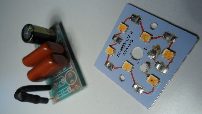

Hallo zusammen, bei einer 230V billig LED Leuchte (Müller Licht, 5W, 2700k, E14) sind auf der runden Alu Platine 11 LEDs angeordnet, diese werden aus der üblichen billig KSQ ohne jeglichen Schutz direkt am Netz betrieben. Nun ist jede 2te LED defekt, aber bei einer SERIENschaltung ist das doch sehr ungewöhnlich, oder? Die restlichen fktohne Einschränkung (wenn ich sie einzeln prüfe) Nein, sie sind auch nicht antiparallel o.ä., aus der C-KSQ kommt Gleichspg...merkwürdig? Klaus.
#5168386
Klaus R. schrieb: > Müller Licht Verwunderlich bei dieser Edelmarke. Kauf lieber LED Lampen bei ALDI!
#5168387
Klaus R. schrieb: > Nun > ist jede 2te LED defekt, aber bei einer SERIENschaltung ist das doch > sehr ungewöhnlich, oder? Foto? Schaltplan?
Klaus R. schrieb: > aber bei einer SERIENschaltung ist das doch > sehr ungewöhnlich, oder? Nicht wenn das in mehreren parallelen Stränge aufgeteilt ist. Was als normal anzusehen ist, da die KSQs max. ~42V (o. weniger) haben. Alles OHNE Vorwiederstand, selektierte LEDs.... Austausch daher m.E. sinnlos.
...ich habe die aus dem Lampenmüll beim dm, kaufen würde ich die nie. Reines Interesse. Es ist eine Serienschaltung, keine parallelen Stränge. Die 6 "guten" habe ich gerettet...man weiß ja nie. Edit: Ja, Teile der KSQ sind unbestückt (zB der VDR), unten drunter sind nur die 4 SMD GR-Disoden. Klaus.
Dann müssten die def. aber durchlegiert sein. oder sind gleichzeitig gestorben!? Warum jede 2.??? Zwei Chargen bestückt? ? Tja...
Exakt meine Gedanken...tja... Die defekten sind "offen" - an einer erkennt man auch die urspr. Eruption als schwarzen Punkt :) Klaus.

Hatte gerade 'ne MüllerLicht mit genau dem gleichen Netzteil (2 parallele 0,56µF) bei der alle LED kaputt waren, was auch nicht so häufig ist. Jede 2te defekt ist auch eine nette Variante :-)
Matthias S. schrieb: > Hatte gerade 'ne MüllerLicht mit genau dem gleichen Netzteil >(2 parallele 0,56µF) Einfach nur die Kondensatoren? Ohne (nennenswerten) zusätzlichen Serienwiderstand?

Klaus R. schrieb: > üblichen billig KSQ Klaus R. schrieb: > Edit: Ja, Teile der KSQ sind unbestückt (zB der VDR), unten drunter sind Das Ding ist ein Kondensatornetzteil und keine Konstantstromquelle. Das K in KSQ steht für konstant und da bei diesem Müll nichts geregelt ist, ist auch nichts konstant. Sonst könnte man einen Vorwiderstand als KSQ bezeichnen.
Könnte es sein, daß da abwchselnd Warm- und Kaltweiß, oder 2 unterschiedliche Warmweiß-LEDs verbaut waren, z.B. um ein besseres Spektrum zu bekommen? Mit freundlichen Grüßen - Martin
Lothar M. schrieb: > Ohne (nennenswerten) zusätzlichen Serienwiderstand? Naja, dieses Dings im Schrumpfschlauch - genauso wie auf dem Bild des TE. Auf der Unterseite der Platine ist der Brückengleichrichter und noch ein(!) SMD Widerstand 510kOhm über den beiden nicht-X 0,56µF. Hinter dem BR dann ein 4,7µF/350V zum Sieben obwohl hier Niedervolt liegen, als würden sie ihrer Konstruktion selber nicht viel zutrauen. Dann noch ein Serienwiderstand zur LED Kette. Wir haben dann einen C entfernt und mit einer anderen 9-LED Platte aus einer defekten Lampe eine 2W Funzel gebaut.

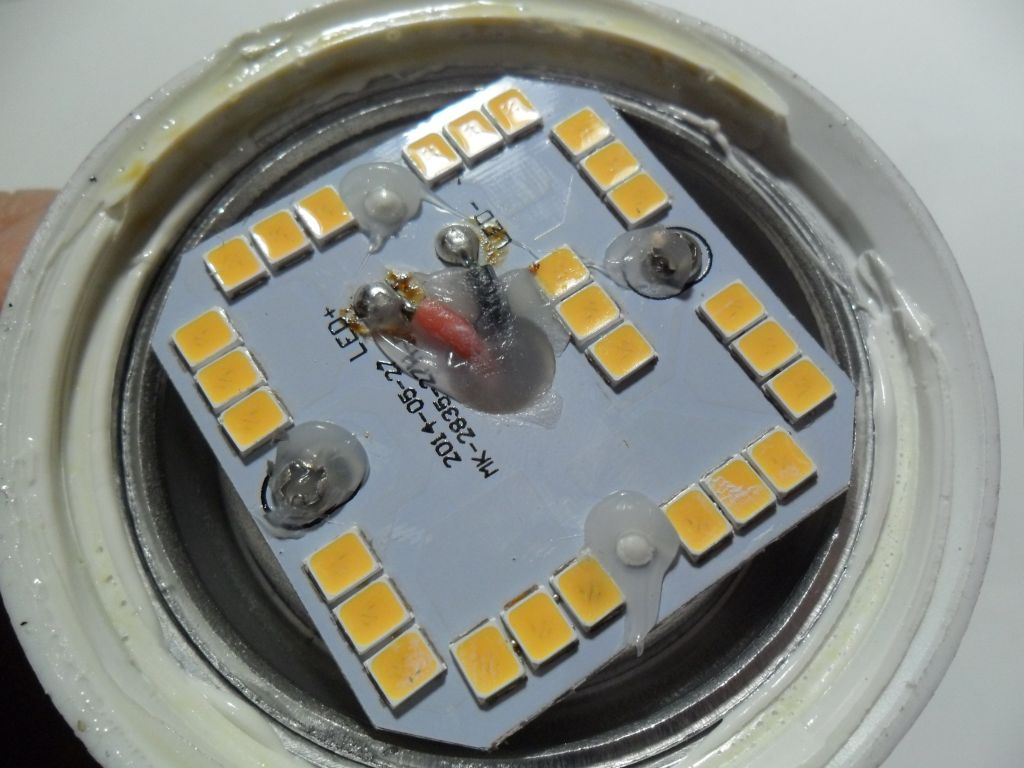

Klaus R. schrieb: > Hallo zusammen, > > bei einer 230V billig LED Leuchte (Müller Licht, 5W, 2700k, E14) sind > auf der runden Alu Platine 11 LEDs angeordnet, ... Also wenn ich die bestückten und unbestückten LED-Plätze zähle, dann komme ich auf zwölf.

Hmmpf schrieb: > Das ist doch gar nicht so schlecht, oder? > Bei den gegebenen Randbedingungen würde man bei einer Genauigkeit von 1% > des Stromes durchaus von einer recht ordentichen Konstantstromquelle > reden können. In einem Häuslebauerforum wäre Deine laienhafte Ansicht vielleicht akzeptiert, aber hier im Forum geht's um Technik und da sollte man eine Sache korrekt benennen, denkst Du nicht? Zwei Definitionen, was eine Konstantstromquelle ist: https://de.wikipedia.org/wiki/Konstantstromquelle https://www.mikrocontroller.net/articles/Konstantstromquelle Das für eine KSQ geforderte Verhalten gleichst Du jetzt mal mit der Funktionsweise eines Kondensatornetzteils, resp. kapazitivem Vorwiderstand ab. Dann merkst Du: Vorwiderstand <> KSQ. Ob beides in der Praxis unter eng begrenzten Bedingungen ähnlich erscheint, ist doch völlig unerheblich. Eine 12V Glühbirne wird sich an einer 12V Autobatterie und einem 12V Netzteil ähnlich verhalten, dennoch käme niemand auf die Idee zu schreiben eine Batterie wäre ein Netzteil. Wundert mich, dass das überhaupt erklärt werden muss.
...ja, es sind dann halt 12 statt 11. Schon traurig, dass die Platine nur halb bestückt ist - das wären vll 30 Cent FM gewesen. Ikea betreibt da deutlich mehr Aufwand :) Mal sehen, wie lange meine neu gekauften Osram GU10 Spots halten (und was da verbaut ist/war, wenn der Surge-Sensemann sein Unheil verrichtet hat) - aber ich tippe auch stark auf C-NT. Klaus.

...habe nochmal nachgemessen bei den Überlebenden - bei 1mA ist Uf=7.88V, ich vermute aber 3 Chips da drunter (ich versuche das mal mit wenigen uA, vll sieht man es dann - EDIT: Es ist ein länglicher Chip, sieht man mit 7V und 5.6k Rv) - witziger Weise habe ich exakt baugleiche aus einem "Maiskolben" geharvestet, die haben nur 1 kleinen Chip. Und selbst bei 1mA sehe ich nur noch Punkte...hell das Zeug. Klaus.

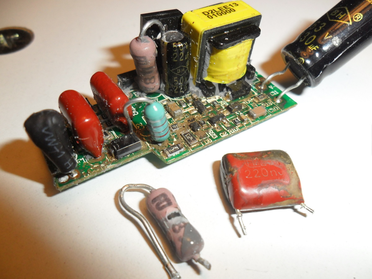

...heute war schon wieder was in der Überraschungsbox, wieder Müll(er) Licht. Einen so kleinen 220nF FoKo, den ich an 230V lassen würde, habe ich noch nie gesehen. Der 240 Ohm Widerstand ist hin. Der Rest der Platine sieht gut aus...ihr wisst, was passieren wird, aber erst muss das dest. H2O verdampen, der Schmok musste ja abgebürstet werden. Das graue Zeug zerbricht übrigens in servicefreunbdlichen Klumpen, waren nur 10 min... Klaus.
...läuft. Klaus.

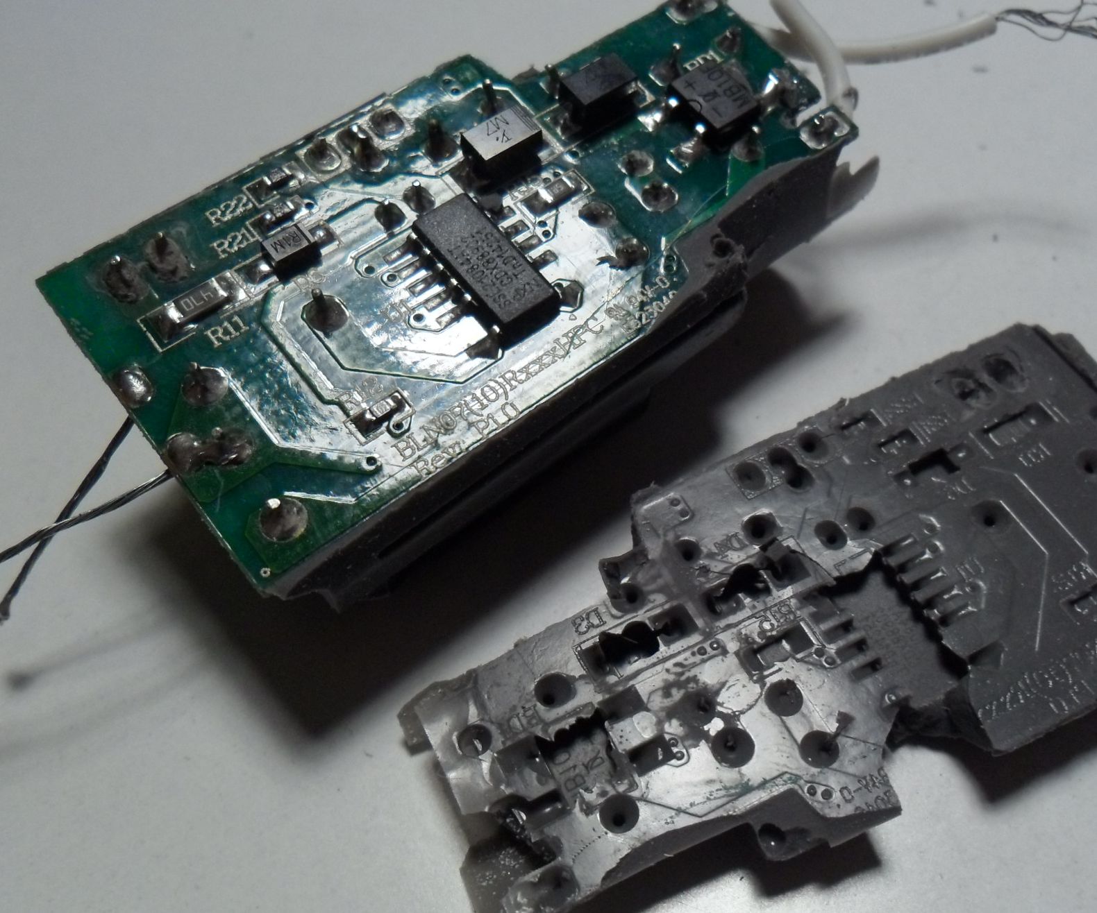

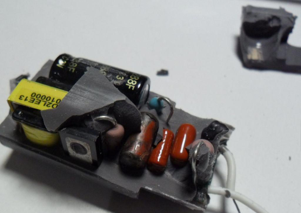

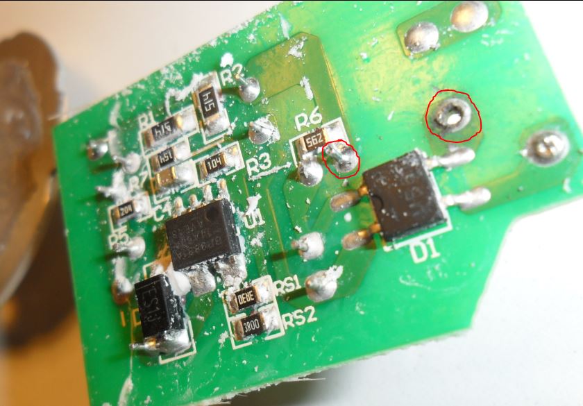

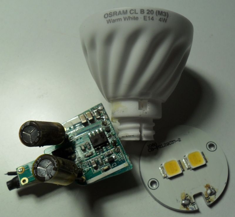

...weiter gehts mit Livarno Lux 11W 2700K (hier waren es zwei - durch die hochfrequente Belastung? - losgerappelte Lötstellen, läuft wieder) und Osram CL B 20 (M3) (die setzen auf LNK606 der explodiert ist, das ist damit Müll - interessant sind da aber die 2 Multi-DIE LEDs und das Vollkeramik-Gehäuse). Klaus.
Klaus R. schrieb: > Livarno Lux 11W 2700K Die lässt sich übrigens sehr bequem auf Longlife Betrieb umbauen, indem man RS1 und RS2 neu berechnet. Wenn du einen der Shunts ausbaust, fliesst nur noch die Hälfte des Stromes durch die LED, was in der Helligkeit nicht viel ausmacht, aber die LED praktisch ewig leben lässt. Für den BP2832 ist die Formel I = (200/Rs) in mA. Das wird für den BP9891 nicht anders sein.
...jo, Danke - in der Tat würde eine Reduktion von 11 auf 6W locker ausreichen für Schreibtisch und Co. - ich denke mal drüber nach! Auch hier findet m,an wieder die für mich unebaknnte Parallelschaltung aus L/R im Eingang und die eine kalte Lötstelle ist an L1 - wie man in der Google Bildersuche sieht, haben auch andere die Leuchte (andere "Handelsmarken", gleiches Innenleben) schon geöffnet und es ist auch dort exakt der gleiche Fehler. Edit: Das wäre vor Allem auch für die Elektronik sicherlich nicht von Nachteil, denn ich weiß nicht, ob die weiße Verguß-Masse nicht einen geringeren Tk als Luft hat und damit Teil des therm. Konzepts ist. Klaus.

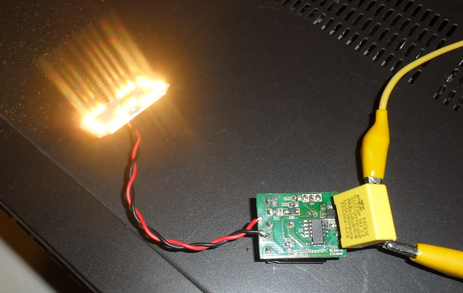

Hallo zusammen, habe nun eine Müller Licht 11W 806lm 2700K mit BP2832 zum Zeitvertreib - die leuchtet nur noch sehr schwach (~41V), aber sie leuchtet. 322 VZk, 11,5V Vcc am IC, alle Bauteile iO. Wenn mann sie vom Netz nimmt, dann sieht man wie der Takt des IC langsam versackt - der lebt also grdstzl noch. Ne Idee woran das - aus rein akademischen Interesse - liegen kann? Die LEDs sind auch hier wieder nicht das Problem... EDIT: Habe bei ebay mal nen 10er Pack von den Chips gekauft...interessiert mich. Klaus.
...also, Fazit: Der 2te 4.7/400 Elko war defekt, was aber wohl erst passiert ist, nachdem ich die Lötstellen nachgelötet hatte - sieht dann so aus, dass die Leuchte beim Abschalten nur noch kurz blitzt! Elko getauscht, geht wieder. Klaus.
