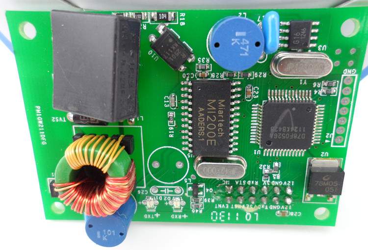

Ich versuche mich gerade damit zu beschäftigen...
Der MI200E wird z.B. auch in Micro Wechselrichtern mehrerer Chinesischen
Hersteller verwendet. Und Sendet/Empfängt dort ähnlich wie Powerlan die
Daten durch das Stromnetz.  Ist im LAN Gateway z.B. Envertech EVB 202
verbaut.
Was dann die Daten in die PV erzeugte Energie in die Chinacloud sendet.
Da diese Cloud sehr oft offline ist und ich keine Clouds mag, würde ich
gerne mit dem MI200E über ESP 8266 oder ESP 32 diese Daten mit dem ESP
verarbeiten.
Damit ich diese Lokal im Netzwerk habe. Vielleicht über das Projekt
ESPEASY.
Hat jemand damit schon Erfahrungen?

Hallo schraubi,
ist das Thema bei dir noch aktuell?
Ich beschäftige mich mit dem MI200E allerdings ist dieser auf diesem
Board hier -> https://m.de.aliexpress.com/item/32914648196.html
Da gibt es dann nicht das SPI sondern UART.
Ziel ist es die Daten die von den Wechselrichtern von ENVERTEC über PLCC
gesendet werden auszulesen ohne deren ENVERBRIDGE
Hierzu gibt es auch schon einen Beitrag im photovoltaikforum ->
https://www.photovoltaikforum.com/thread/125652-envertech-bridge-evb202-oder-evb201/?pageNo=75
Ich habe mittlerweile das Modul hier, konnte das auch "schnell" mit dem
RPI "verdraten" von der "Seriellen" sind auch Daten zum Empfangen, das
sieht nur so aus als ob der MI200E noch "initialisiert" oder ähnliches
werden müsste..
Das versuche ich nun mit diesem übersetzten MI200E Datasheet....
