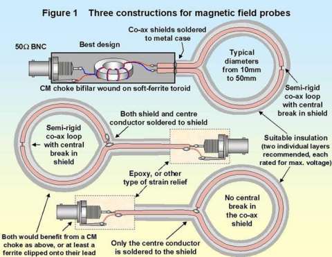

Die Beschreibung oben ist vllt. etwas schwer zu verstehen... Bildchen gibt's z.B. da: http://www.compliance-club.com/archive/keitharmstrong/emc_testing1.html 73

Hans schrieb: > Die Beschreibung oben ist vllt. etwas schwer zu verstehen... Bildchen > gibt's z.B. da: > > http://www.compliance-club.com/archive/keitharmstrong/emc_testing1.html Danke. In dem angehängten Bild aus obigem Link ist die von mir ursprünglich verlinkte Version die untere. Die von Christian beschriebene Variante, bei der der Innenleiter auf der einen Hälfte gar nicht verbunden ist, taucht dort gar nicht auf. Verringere ich nicht die Empfindlichkeit deutlich wenn ich den Innenleiter auf der einen Hälfte gar nicht verbinde? Wie sieht es mit dem "schielen" bei der mittleren Variante aus dem Bild aus? Wird das nicht durch das Auftrennen des Schirms in der Mitte verhindert?

Gar mit verbunden stimmt auch nicht. Die mittlere Variante bei der Innenleiter mit dem oberen Außenseiter verbunden wird.
