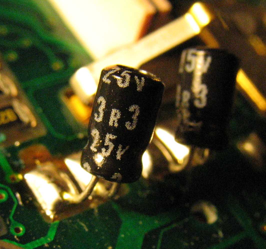

Ich habe hier einen wunderbaren Taschenrechner (Sharp PC-E500), der nach
20 Jahren instabil geworden ist (Abstürze, etc.).
Nun kam mir die Idee, einige verbaute Kondensatoren zu ersetzen, in der
Hoffnung, dass er dann wieder funktioniert.

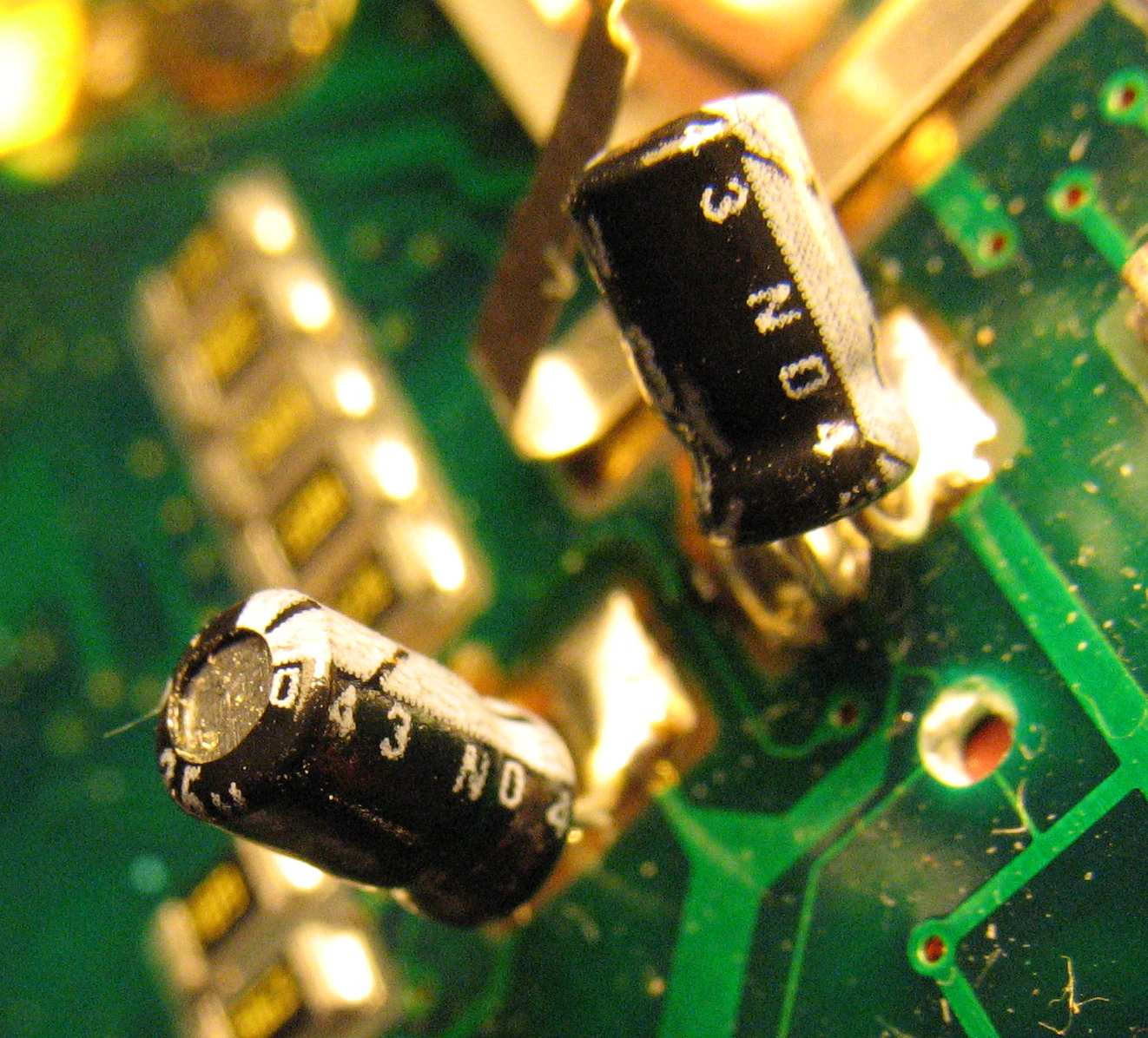

Die ersten beiden Kondensatoren, die ich fand (sie sehen aus wie Elkos),
haben die Beschriftung:
25 V
3R3
43 NO
- Welche Kapazität haben die?
- Kann ich die durch Tantal- oder Vielschicht-Keramik-Kondensatoren
ersetzen?
- Steht dieses (3R3) möglicherweise für den Widerstand (low-ESR, etc.)?
Wie finde ich in dem Fall heraus ob meine Ersatztypen geeignet sind?

Mikrofun R. schrieb:
> "R" und nicht "µF"
Vielleicht steht das "R" ja für ein Komma? So, wie es oft bei
Widerstandswerten zu sehen ist?
Das weiß, wenn überhaupt, nur derjenige, der es draufgedruckt hat. Aber
die Bauart und die unzweifelhafte Angabe "25V" lassen nur einen Schluss
zu: Elektrolytkondensator, 3,3 µF, 25 Volt.
> der nach
aber erst wenn die wirklich Kapazitätsverlust gemessen haben
> 25 V
> 3R3
> 43 NO
ich tippe auch auf 3,3µF
> ersetzen?
kann man aber Vielschichtkeramik sind IMHO eher schlechter weil stark
spannungsabhängig, Ausfälle durch Elkos hatte ich viel seltener als mit
diesen.
OP #5168729
OK.
Ich habe nun diese beiden Kondensatoren gegen Tantal-Kondensatoren, 4.7
µF und noch zwei andere (100 µF Elko -> 100 µF Tantal) ausgetauscht.
Leider geht der Rechner immer noch nicht. Ich bin mir nicht ganz sicher,
ob das Phänomen vorher auch schon da war, aber in jedem Fall flackert
auch das Display und die Zeichen haben Schatten. Ich habe mal am Display
und Batteriekontakten etwas Kontaktspray angewendet, aber leider ohne
Erfolg.
> Mit einem hochohmigen Tastkopf kannst du mal den Oszillator messen,
> meistens ein kleiner Resonator direkt am Haupthirn.
da tippe ich eher auf Kontaktprobleme am Leitgummi zum LCD (vermutlich
das etc. vom ersten Beitrag)
Sollte ähnlich sein wie bei anderen LCD im Metallrahmen an die Platine
angeschraubt oder mit Laschen geklammert.
Den Rahmen entfernen, den Leitgummi auch und die Zinn oder Goldstreifen
auf der Platine putzen und dann sorgfältig zusammenbauen.
Half mir schon am Fluke 87v, am PC1500 und anderen mit LCD.
Die 80er Fluke haben allgemein ein Problem damit. Mir hat dieser Umstand
ein 88er mit den Worten" Hier, Du bist doch ein Bastler. Vielleicht
kannst Du ja was damit anfangen" beschert.
Daher einfach mal die Kontaktflächen auf der Platine mit
Isopropylalkohol abwaschen.
