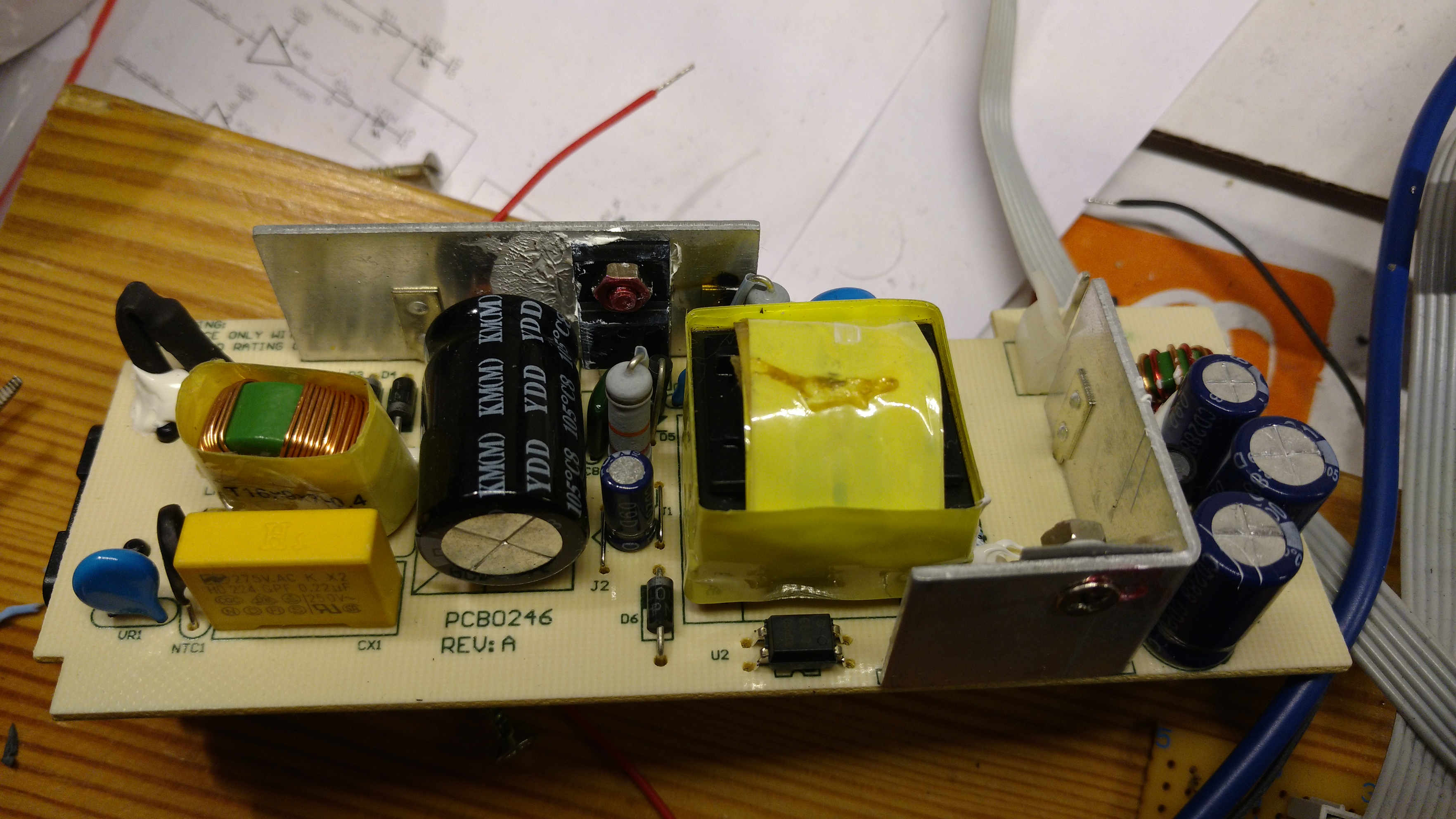

ich hab hier ein kaputtes Schaltnetzeil (vermutlich Flyback) aus einem
Radio (DAB mit CD-Teil). Das Teil ist zwar ein China-Kracher, aber der
Besitzer hängt dran.
Der Schalttransistor ist durchlegiert, ich weiß nicht was der an der
Gate-Ansteuerung sonst noch so mitgenommen hat, deswegen würde ich ein
neues Steckernetzeil verwenden wollen.
Der Trafo ist ca 25x25x20 mm. Kann man daraus die Leistung abschätzen,
wie bei einem 50Hz Trafo? Der Transistor ist ein TO-220, die Frequenz
ist also sicher nicht höher als bei low-tech Netzteilen üblich.
Spannung steht keine drauf. Die LED im Opto-Koppler für die Rückkopplung
bekommt bei 10,2-10,5V (an den Ausgangsklemmen eingespeist) Strom. Unter
10,2V fließt quasi nichts, über 10,5V dann 5mA.
Das ist eine etwas ungewöhnliche Ausgangsspannung ich hätte eher mit 9
oder 12V gerechnet. Sind 10,5V auch üblich? Oder sollte ich die
Schaltung auf der Sekundärseite aufnehmen um auf Nummer sicher zu gehen?
Viele Grüße,
(Firma: matzetronics)

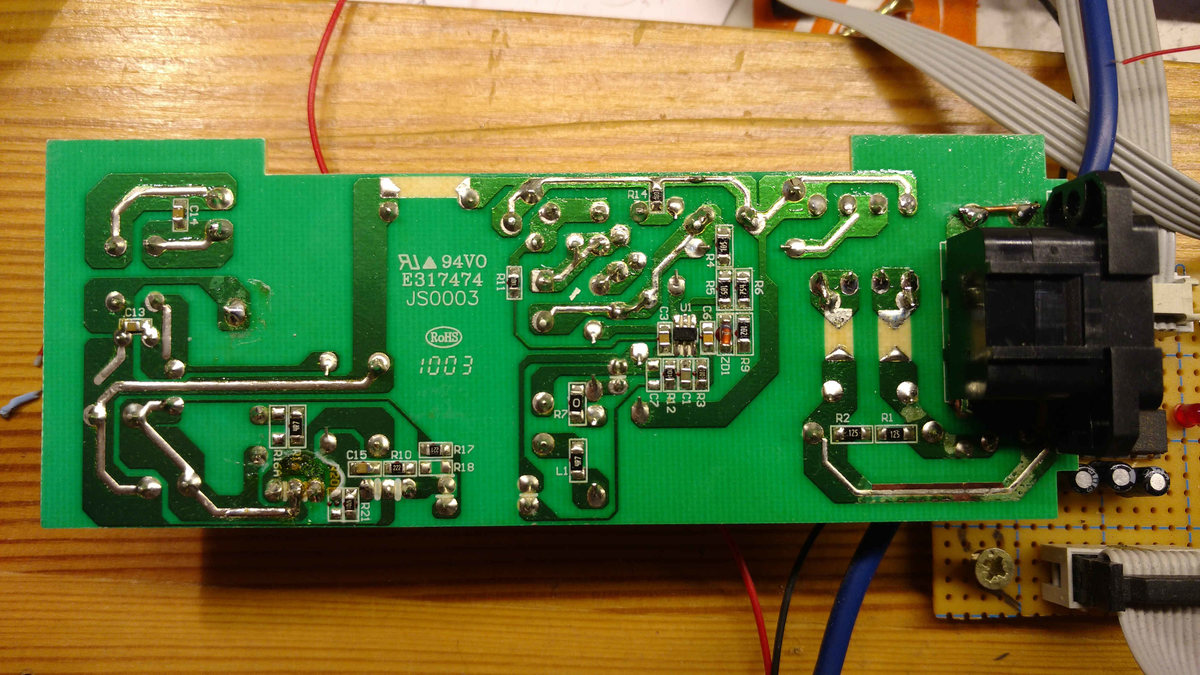

Nö, denn je höher die Schaltfrequenz, desto kleiner kann der Trafo sein.
Sag uns mal lieber was über den Schalttransistor und die Technik auf der
Primärseite, bzw., mach ein Foto von oben und unten.

Kennt man das Schaltregler-IC, läßt sich aus dessen Typ und Beschaltung
so einiges schließen.
Aus diesen Schlüssen dann (o Wunder) sogar - in Verbindung mit dem Trafo
- die ungefähre Leistung... (Die Trafo-Größe alleine, ohne weitere
Daten, sagt halt leider wenig aus - MIT weiteren Daten kann sich das
ändern.)
Gibst Du uns also alle Infos, die auch Du ermitteln kannst (ausreichend
viele und gute Bilder, sowie ggfs. Ergebnisse v. Messungen), kommen wir
100%ig ein Stück weiter.
Das sind 47uF/400V
Das würde für etwas mehr Leistung sprechen. Ich hab ein 35W Netzteil
gesehen dass man auf 9V/12V umschalten kann. Mit dem werde ich das
probieren.
