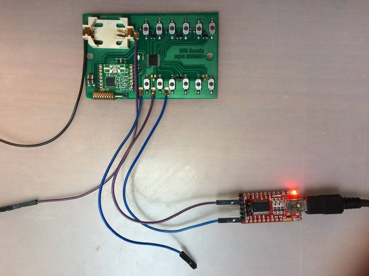

Nach 2 Wochenenden endlich fast fertig, meine schon seit Jahren geplante
Fernbedienung als FS20 Ersatz.
Eine erste Version mit 12 Tasten, 50 x 80 mm² gross. Auf dem Bild sind
noch die Nabelschnüre zum Programmieren und Testen dran. Die SW ist noch
nicht ganz fertig, funktioniert aber schon in den wichtigen Teilen.
Ist nichts weltbewegendes, aber durch die komplette Belegung aller Ports
und durch nutzen des deep power down mode ist das Ganze schon etwas
tricky. Der µC ist ein LPC812, im Tiefschlaf braucht die Schaltung 0,6
µA.
Ein erster Prototyp läuft nicht mehr richtig, ich glaube ich habe den
MOSI im RFM geschossen weil da beim programmieren zwei Ausgänge
gegeneinander kämpfen können, deshalb habe ich bei dieser 2. Platine
einen Widerstand in die MOSI Leitung vor den RFM geflickt, ist noch
nicht im Schaltplan drin.
Mit einer Matrix wären noch 4x4 Tasten möglich, eventuell baue ich noch
eine 2. Version.

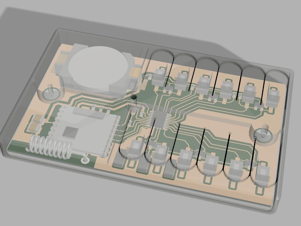

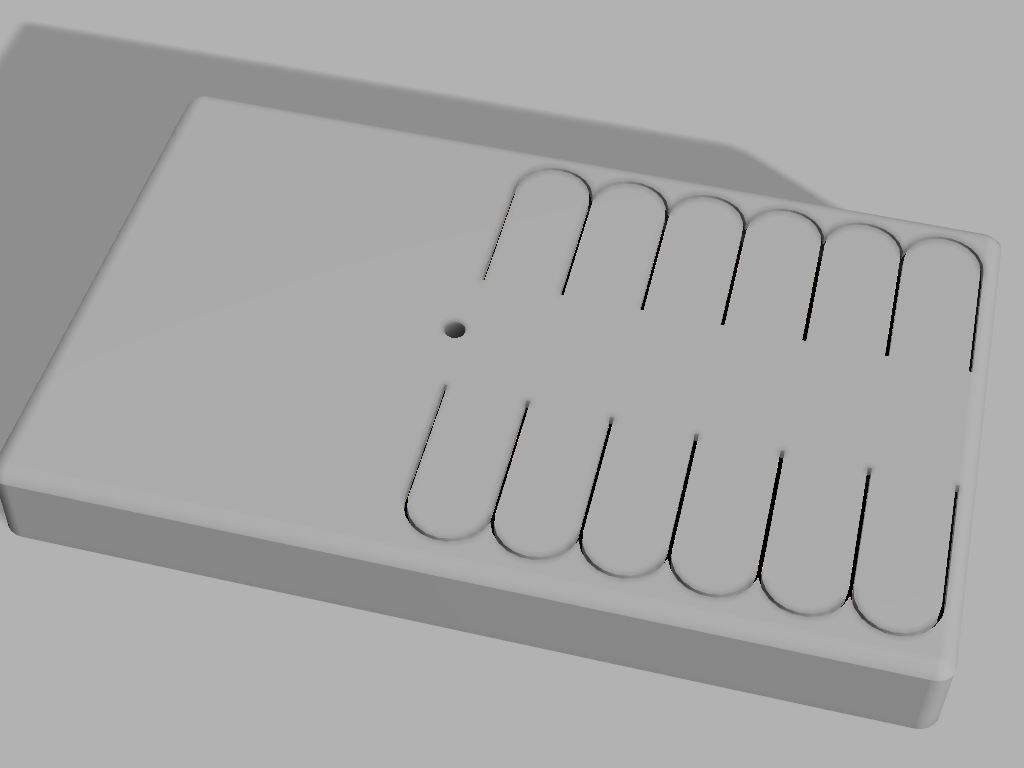

Habe der FB jetzt noch einen Massanzug verpasst. Über den einfachen
Export der 3D Daten von Eagle nach Fusion360 macht das richtig Spass.
Man hat alle Platinendetails im MCAD und kann die die relevanten Punkte
in die Skizze für das Gehäuse projezieren.

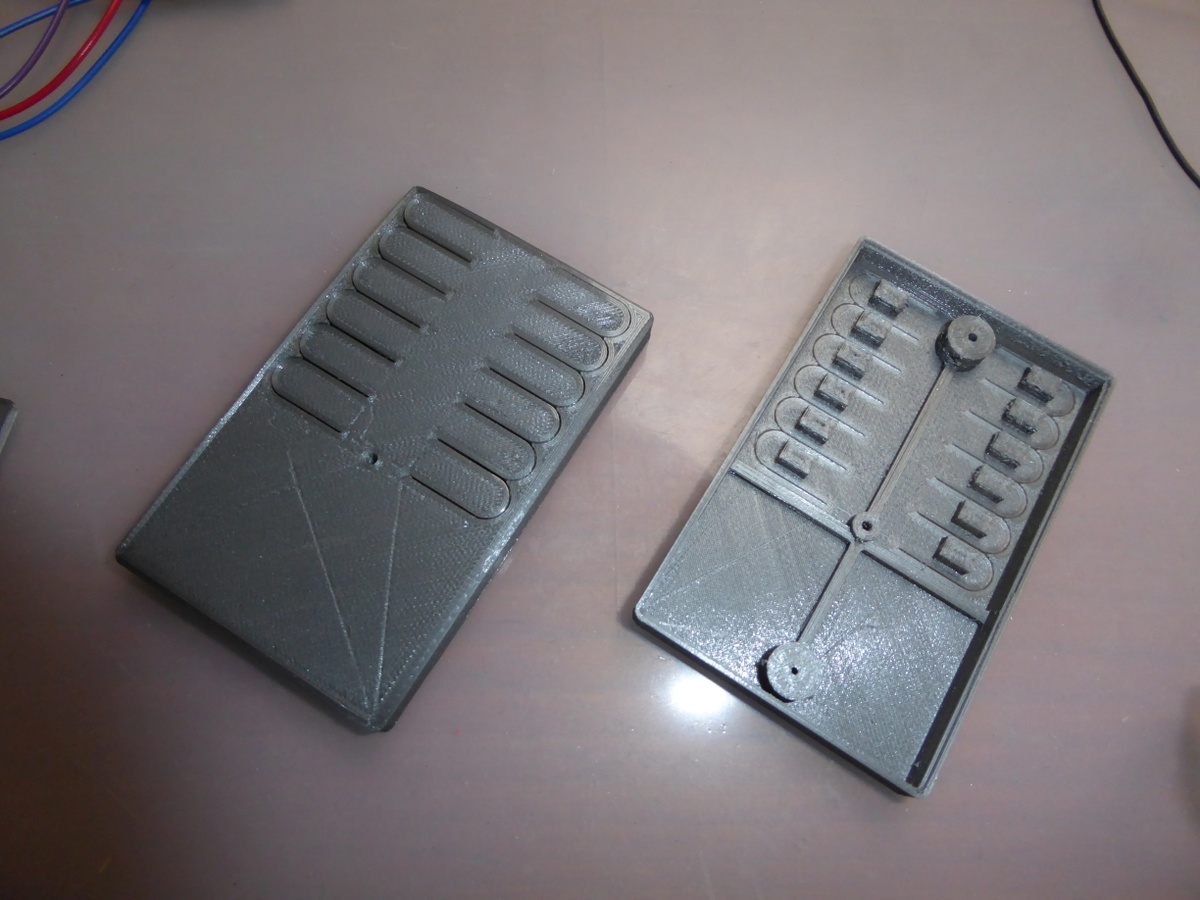

Nur den 3D Druck bekomme ich nicht besser hin. Wie sehen die Oberflächen
bei euren Drucken aus (Druckbettseite)? Mit welchen Folien könnte man
das pimpen?

Wie bei dir, von den 2 tiefen Riefen abgesehen, da war wohl das
Druckbett nicht ganz sauber?
Wenns glatter werden soll: In ABS drucken, schleifen, In Acetondampf
glätten
Wenn man das sauber macht, siehts aus "wie gekauft"

An ABS habe ich mich noch rangetraut, wegen Gestank, aber ich werde das
mal versuchen. Eine Rolle PETG habe ich noch, aber auch noch nicht damit
gedruckt.
Die beiden langen schrägen Streifen haut der Slicer (cura 2.5) da rein,
ich könnte mal ausprobieren was der slic3r daraus macht.

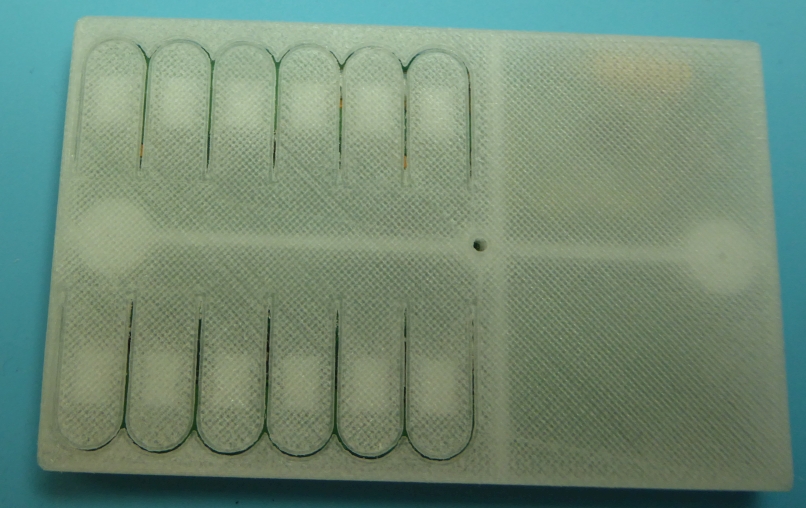

habe das Gehäuse jetzt nochmal in PETG gedruckt. Es hat ein Dutzend
Versuche gebraucht, das PETG ist bei den Einstellungen zickiger und mir
sind immer die Freiräume zwischen den Tasten zusammengeschmolzen. Die
Oberfläche ist spiegelglatt und gläzend wie Glas, aber auch genauso
brüchig. Beim Versuch die Tasten rauszudrücken ist mir das mehrmals
gebrochen. Jetzt habe ich die Oberfläche erstmal ordentlich mit
Nassschleifpapier abgeschliffen und die Tasten dann vorsichtig mit einem
Schnitzmesser nachbearbeitet. Das geht beim PETG im Gegensatz zum eklig
spröden PLA richtig gut.

Ja, ich habe das heisser gedruckt, zuletzt mit 228 / 70 °C. Teilweise
blieb das am Druckbett (Glasplatte) so stark kleben das es beim Ablösen
gebrochen ist. Der Trick dazu war die warme Glasplatte unter einen
Wasserstrahl zu kühlen, dann schwimmen die Teile von alleine runter.
Das Layout ist in Eagle gezeichnet, jetzt mit V 8.4. Die Abstände
zwischen den Taster sind nicht exakt äquidistant, da habe ich nicht
richtig gemessen. Aber die Tastenstössel sind breit genug, die gleichen
das aus. Das 3D Modell kann auch noch verbessert werden, das ist ein
Übungsprojekt, soviel habe ich noch nicht in MCAD gemacht.
