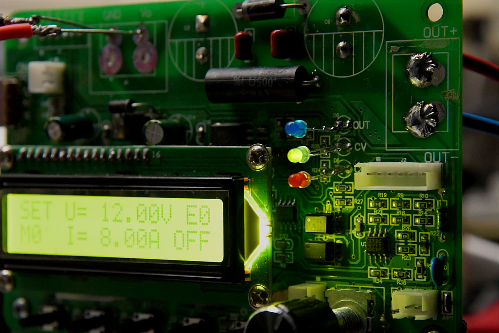

ich bin auf der Suche nach 3mm LEDs mit ganz geringen
Flussstrom/ausreichender Helligkeit. Bei den üblichen Verdächtigen hatte
ich schon diverse low current 3mm LEDs gekauft, die bei 2mA auch gut
funktionieren. Doch unter 1mA glimmen diese LEDs nur noch müde, in
diesem Bereich sind sie nicht zu gebrauchen.

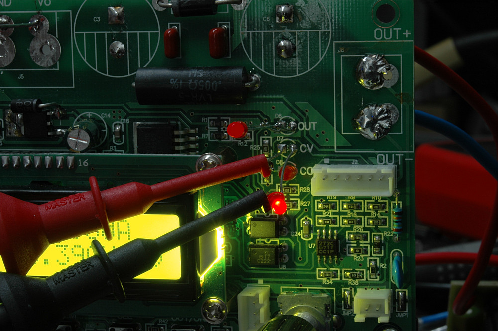

Konkret möchte ich die chinesischen low current LEDs auf den Platinen
gegen längere ersetzen, damit diese dann bündig an der Front sitzen. Auf
dem unten angehängten Bild möchte ich das veranschaulichen. Oben an OUT
ist die "deutsche low current 2mA LED angesteuert zu sehen, in der Mitte
an CV dann die ausgelötete chinesische ultra low current LED. Diese
nimmt 0,9mA bei 1,7 Volt auf.

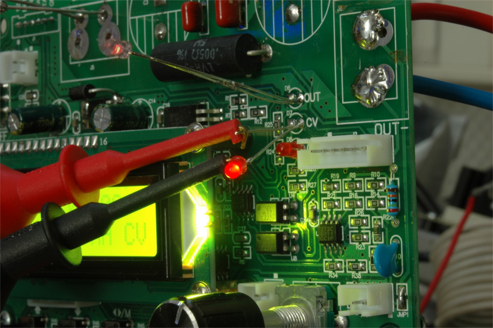

Nun könnte ich die ausgelöteten original LEDs mit Drähten verlängern
(hatte ich hier so gemacht in Ermangelung der richtigen LEDs  -->
http://www.fdm-ware.de/Labor-Nt/index.html ) oder aber eine
Treiberschaltung dafür bauen, aber es müssten doch irgendwo auch diese
ultra low current LEDs beschaffbar sein? Kennt jemand eine Bezugsquelle
dafür?
Gruß Frank

von Frank M. (k-pax)
hinz schrieb:
> Super bright kaufen!
danke,
glasklare super bright hatte ich auch schon dran, dort sah man aber auch
nur den Chip schwach leuchten
seid Ihr sicher, das die unter 1mA nennenswert Helligkeit abgeben?

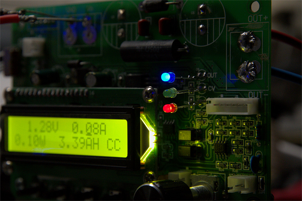

vielen Dank für Eure Antworten.
Wenn ich jetzt zusammenfasse, empfiehlt Ihr superhelle glasklare LEDs.
Ich habe mal eine 4000 mcd blaue 3mm LED aus meinem Fundus heraus
gekramt und eingesetzt, siehe Bild.
Das Wahre ist es leider nicht. Durch die fehlende Streuung sieht man nur
in der optischen Achse überhaupt etwas.
Superhell und diffus wird wohl das sein, was ich brauchen werde und was
die Chinesen da wohl verbaut haben.
hallo,
nach dem üblichen delay von knapp drei Wochen sind die China LEDs heute
eingetroffen. Das ist genau das, was ich gesucht hatte. Die sind genauso
leuchtstark wie die verbauten und vermutlich identisch. Ich hatte mir
gleich noch neben den roten auch gelbe, grüne und blaue bestellt. Am
effektivsten leuchten die blauen, dann die roten gefolgt von den grünen
und gelben.
Ich hätte ja gedacht, das die üblichen angebotenen low current LEDs
Vorteile gegen den Standard LEDs bezüglich Effizienz im low current
Bereich bringen würden (Wirkungsgrad, Wärmeverarbeitung angepasst für
low current) , aber das scheint nicht so zu sein. Jedenfalls kann man
die oben verlinkten LEDs (Aliexpress) prima für auch für Ströme unter
1mA zur Anzeige verwenden, was mit den standard low current LEDs in dem
Bereich nicht mehr ordentlich gelingt.
