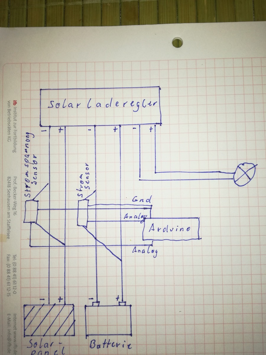

ich versuche mit dem Arduino die Spannung von den Solarpanel und der
Batterie zu messen. Einzeln kann ich die Spannungen messen, aber sobald
ich beide Spannungssensoren an dem Arduino anschließe habe ich eine
Brücke zwischen den Panel und der Batterie. somit wird der Strom nicht
mehr über den Laderegler sondern über die Sensoren an die Batterie
weiter geleitet.

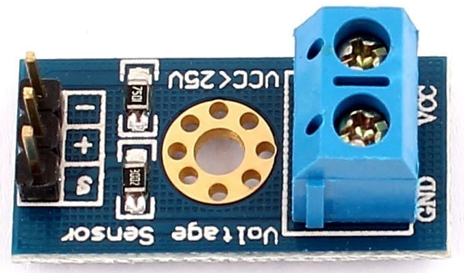

Ich benutze folgende Sensoren:
https://www.amazon.de/gp/product/B06XHKZCD4/ref=oh_aui_detailpage_o01_s00?ie=UTF8&psc=1

Lass den Spannungssensor am Solarpanel und und überbrücke während der
Batteriemessung für ein paar Millisekunden den Solarregler (per Fet oder
Relais). Dann zieht die Batterie die Spannung auf ihr Niveau und du
misst die Batterie- bzw. Akkuspannung.

Wenn Du Spannung und Strom messen willst dann hast Du das Problem wie Du
es schaltest. Wenn Du alles ohne galvanische Trennung auf einem Arduino
zusammen führen willst musst Du (geringe) Abstriche bei der Genauigkeit
hinnehmen, weil Du alles auf einen Massepunkt beziehen musst - sonst
baust du Kurzschlüsse.
Am einfachsten ist:
1. nur ein Massepunkt, ich habe den Minuspol der Batterie gewählt (statt
Minuspol der Solarzelle oder der Last)
2. Strommessungen immer in der Minusleitung (Low-Side)
3. Bei Spannungsmessung keine Masseschleifen bauen (also nur den Pluspol
an den Messpunkt anschließen, der Minuspol ist die Masse des Arduino,
die mit dem Massepunkt verbunden ist)
Der Messfehler ist dann die Spannung die über den Stromsensor abfällt,
die sollte aber vernachlässigbar gering sein, sonst ist der Stromsensor
schlecht gewählt...

OK, dann musst Du dir die Spannungsmessplatine und die Strommessplatine
einfach nicht als Blackbox vortellen sondern man sehen wie die intern
verbunden sind. Also zum Beispiel die Minus-Seite der Spannung die
gemessen werden soll mit der Masse die an den Arduino angeschlossen
wird? Das würde dann wenn Du je einen der Stromsensoren in der
Plusleitung von Solarzelle und Batterie hast dazu führen dass der
Laderegler überbrückt würde, sobald du beide "Massen" auf der
Arduinoseite verbindest. Das würde das Verhalten deiner Schaltung
erklären.
Aber Vorsicht, wenn zusätzlich noch der Arduino eine Masseverbindung zum
Minuspol von Batterie oder Solarzelle bekommt hat man einen Kurzschluss
gebaut und es könnte sich einiges in Rauch auflösen.
Such dir mal die Schaltpläne der Messmodule raus und zeichne die
Verbindungen mit in deinen Schaltplan ein - das dürfte zur Klärung
führen.

Nochwas:
Meinst Du Spannung oder Strom - das scheint etwas durcheinander zu sein.
Ändert aber nichts daran, wie der Laderegler überbrückt wird, wenn man
die Massen am Arduno zusammenschließt. Jedenfalls wenn er, wie schon
Hubert sagte, die -Leitung schaltet.
Lass einfach mal die Masseleitung von der Spannungsmessplatinen die an
der Solarzelle hängt zum Ardunio weg. Der Arduino bracuht die Masse auf
die er sich bezieht nicht doppelt. Von einer reicht auch.

Falls es oben nicht eindeutig war:
Den zweiten Sensor an der Batterie brauchst du eigentlich nicht. Du
kannst sowohl Panelspannung wie auch Akkuspannung mit dem selben Sensor
messen. Umso einfacher, falls dein Laderegler den +Pol vom Panel zum
Akku durchgeschleift hat und über den Minuspfad regelt. Dann kannst du
zum direkten Verbinden von Panel und Akku per N-FET die Masse des Akkus
für ein paar ms direkt auf die Panelmasse schalten und misst in dem
Moment dann die aktuelle Akkuspannung (mit dem selben Sensor, der am
Panelpfad hängt).

Hi
Hat hier Keiner ein Problem damit, daß ein simpler Spannungsteiler mit
zwei Schraubklemmen und einer Stiftleiste mit:
Mit dem 3P-Steckverbinder verbinden Sie dieses Modul mit der Erweiterung
der Platine Arduino, erleichtert Ihnen nicht nur die Erkennung von
Spannungsbatterien, sondern auch das IICLCD1602 LCD, um die Spannung
anzuzeigen.
beworben wird?
Was hat diese 'Platine' mit einem I2C LCD-Display zu tun?
Vll. würde es helfen, wenn man die Hintergründe 'gefressen' hätte - auch
hätte ich Angst, Spannungen knapp an 25V hiermit 'arduinokonform'
aufzubereiten - ja, selbst bei einem 5V-Arduino.
Denke, das Teuerste an der Platine ist das schicke Loch in der Mitte.
MfG
PS: Der TO hat ja noch Glück gehabt - als GND-Verbindungsglied zwischen
Panel und Akku taugt das Teil nämlich nicht wirklich - hätte auch anders
ausgehen können.
Nicht Alles, wo 'Arduino' bei geschrieben wird, taugt was oder hat gar
einen tieferen Sinn.
PPS: Besorge Dir einen USB-Isolator!
Der ist zwar dann nicht zum Handy laden geeignet, schützt aber Deinen PC
oder die Arduino untereinander vor bösem Strom.

Hi
Andreas schrieb:
> Sorry ihren Post verstehe ich nicht ganz. Können sie mich aufklären?
Nicht so förmlich, junger Padawan :)
Mich kannst Du auch Dutzen.
Diese Arduino-Spannungsmessplatine ist, so wie ich Das sehe, nichts
weiter, als zwei Widerstände (Spannungsteiler), zwei Schraubklemmen und
drei Stiftleisten.
Dafür Geld zu verlangen ist schon 'sportlich'.
Nun denn
Wenn Dein Arduino von der Batterie mit Spannung versorgt wird, kannst Du
Diese recht einfach ermitteln, per Spannungsteiler!
Dieses große Wort bezeichnet nur zwei Widerstände, an Denen sich die
Spannung proportional zu Dessen ohmschen Widerstand aufteilt.
+ 25V ----- 20kΩ ----- 5kΩ ----- GND
       +25V       +5V        0V
               Arduino           GND
25 Volt (zu messende Spannung) durch 25kΩ (Gesamt-Widerstand beider
Widerstände) mal 5kΩ (der Widerstand näher an GND) ergeben 5V am
Messeingang des Arduino.
Man braucht nicht für Alles im Arduino-Bereich eine (in diesem Fall
wirklich sündhaft teure) Platine (zumindest für die gebotene Hardware,
gefühlt im Wert keine 15 Cent).
Dein Problem ist, daß Du mit diesen Platinen die GND verbindest, also
'Minus' der PV-Module und 'Minus' der Batterie.
Wenn der Laderegler genau diesen Minus wegschaltet und Du mit diesen
beiden Platinen die 'Minusse' wieder verbindest, bekommt der Laderegler,
Deine Platinen oder der Akku ein Problem.
Noch schlimmer wird Es, wenn verschiedene 'Minus-Potentiale' bei Deinem
USB-Anschluß auftreten - dann leitet Dein PC, das Gehäuse, die
PC-Platine diesen Strom 'irgendwohin' - wenn dabei einige Ampere
zusammen kommen, wird auch hier die schwächste Hardware am stärksten
rauchen.
Das größte Problem bei diesen Platinen ist, daß Du als Endkunde gar
nicht das Hintergrundwissen haben musst, was Du Da wirklich zusammen
klemmst - es steht 'Arduino' dran und kann sogar die Spannung auf einem
LCD anzeigen ... irgendwie ... zumindest wird Das in der Anzeige
geschrieben.
Dir dagegen brennt (wort-wörtlich !!) eine der Platinen ab, Dein PC geht
aus une von den Arduinos überlebt auch nur Einer - und Du hattest keine
Chance, Das vorher zu erahnen.
Sehr viel um den Arduino-Rummel herum suggeriert, daß man ALLES einfach
so zusammen stöpseln kann - zu >80% klappt Das, wenn aber nicht, dann
eben nicht - Mal mit mehr toter Hardware, Mal nur mit verbrannten
Fingern, weil Da was warm wurde und man dann doch noch Schlimmeres
verhindern konnte.
MfG
Gast #5170083
Wenn man noch mal auf die Platinchen schaut dann kann man erkennen, dass
das ein 30kOhm:7,5kOhm Teiler ist. Was mich allerdings jetzt total kirre
macht ist, dass die Schaltung folgende ist:
Arduino Seite      zu messende Spannung
+/-      o----o-----o VCC
(nicht zu     |
erkennen)    .-.
             | |  7,5k
Analog   o----o
             | | 30k
              '------o GND
Oder hab ich da ein Knick in der Optik? Das ist doch Quark!
Ich meine Arduino "Minus" (GND) oben links würde gar kein Sinn machen,
aber auch mit "Plus" (VCC) - ein auf VCC bezogener Spannungsteiler? WTF?

>                Arduino           GND
den Spannugsteiler auf gebaut. Funktioniert im jeweiligen Stromkreis
(Solarpanel / Batterie)
Netzwerker schrieb:
> Am einfachsten ist:
Bei einem gemeinsamen Massepunkt kann ich nur die Batteriespannung
messen.
Ich hab auch mal mit dem Multimeter nachgemessen, wenn ich:
+ Solarpanel / - Solarpanel = Spannung Solarpanel
+ Solarpanel / - Batterie = Spannung Batterie
Jetzt stellt sich die Frage bei mir, ob ich die Spannung nicht
galvanisch getrennt messen kann? Was brauche ich dazu? Wie schließe ich
das an einem Arduino an?
Zur Info: ich bin ein Anfänger in diesem Thema.
Vielen Dank im voraus für eure Hilfestellung.
VG Andreas
