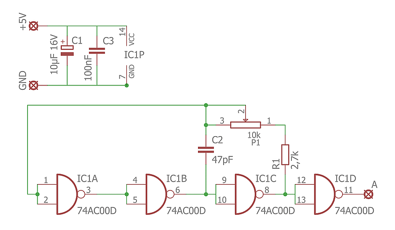

Kleiner 5MHz Oszillator, Layout OK?
OP #5170214
Ich denke, ich bin mir sicher, das meine Naive Kunst, nicht
funktionieren wird. Aber.... hab kA. von HF. :)
Das Teil soll einen 3 1/2" LaufwerksMotor Pimpen, bzw auf mehr Touren
bringen. Also eigentlich keine hohen Ansprüche aus Stabilität etc.
Oder MUSS ich mir einen LTC1799 bestellen?

Ob der Oszillator so richtig ist, weiß ich nicht auswendig, dazu also
keine Kritik oder Bestätigung.

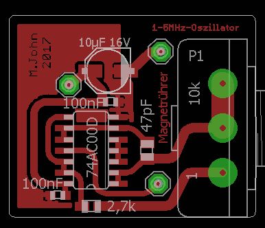

74ACxx sind EMV-Dreckschweine. Daher sitzt der 100n zur
Spannungsentkopplung sehr ungünstig mit viel zu langen Leiterbahnen.
Sieht ja nach Massefläche unten aus, also nutze die auch dafür. Selbst
der Elko ist bei einer 180°-Drehung näher am IC-VCC.
Mir scheint, beim nach rechts Drehen des Poti wird die Frequenz
niedriger - kann ja so gewollt sein.
OP #5170262
Nein, für gewöhnlich versuche ich alles zu zeigen... ;)
HildeK schrieb:
> der Elko
Jo, der is peinlich.
Nein, ist noch nicht geprüft... aber auch nich wichtig. Ist nur ein
Q&D Magnetrührer.
Ich mach mir jetzt auch nur noch Sorge, ob das über den gesamten
Widersatnsbereich funktioniert, wenn er bei 3,5MHz aussteigt, auch
gut...
Auf Steckbrett testen... Also muss ne kleine (Einseitige) Platine her.
Muss eh noch neue Entwickler-Chemie testen....
Gast #5170269
Teo D. schrieb:
Ja gut, wie lötest du dann das Poti? Daher ging ich davon aus, dass
unten auch Cu ist.
Der Elko ist trotzdem nicht sooo kritisch, trotz der langen Leitung.
Aber die 100n müssen näher an den IC - mit beiden Anschlüssen!
Gast #5170289
Ich glabe fast, der wäre geeigneter, auch wenn ich den noch nie in
Händen hatte. VCC und GND direkt nebeneinander, ideal für die
Entkopplung.
Ein zweiter C bringt nicht viel, die Wege sind einfach zu lang.
Zweiseitige Platine und den C unter den 74AC ist sonst noch die beste
Möglichkeit.
OP #5170305
> Entkopplung.
Für ein Q&D Bastle/misst/?
An sich ist das Teil aber schon interessant, mal schaun. :)
Ich schau mir das Morgen bei Tageslicht noch mal an. Hab das mit den C
nicht so kritisch gesehen und zu wenig Hirnschmalz(Zeit) eingesteckt.
Ich dank dir herzlich für deine Hilfe.
Nun weis ich zumindest, das es SO nicht völlig hoffnungslos ist. :)

Gast #5171141
Teo D. schrieb:
> Funst o. Probleme, nur die errechnete Frequenz weicht a bisserl ab,
> 0,7-3MHz. :)
Ok. Bitte, gerne!
'bisserl'? Östliches Süddeutschland?
Kann sein, dass der 47pF einfach durch parasitäre Kapazitäten noch was
parallel liegen sieht und 10pF hat man schnell erreicht und das ist dann
schon viel.
OP #5171207
Volltreffer :)
> schon viel.
Das und die pauschale Berechnung für 40er CMos....
Wenn der Laufwerksmotor damit auf Touren kommt.... 1500U/min hätte der
sicher eh nich gepackt, bzw der Treiber. So sind's 900, sollte
eigentlich ausreichend sein, wenn's überhaupt funktioniert.
OP #5171386
Kleiner Abschlussbericht.
Der Magnetrührer tut bis 1,8MHz -> ~550U/min.
Muss reichen, ging ja bisher auch mit 300.
Event. ginge noch mehr. Das Originalsignal das auf dem Oszi merkwürdig
aussieht, wird wohl ein Sinus sein..... Der Motor läuft deutlich
schneller, wenn ich mit einem DMM die Frequenz messe und das ist stark
druckempfindlich.
Kann eigentlich nur an den paar pF vom DMM liegen. Muss mir das aber
erst noch ansehen. (warum eigentlich, das ding tut???)
