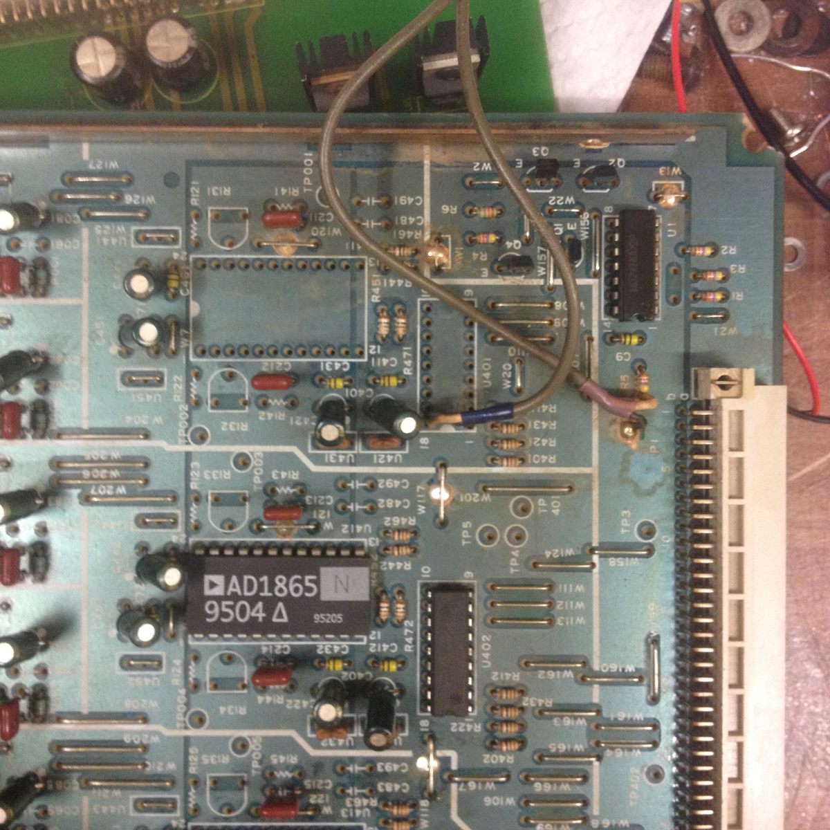

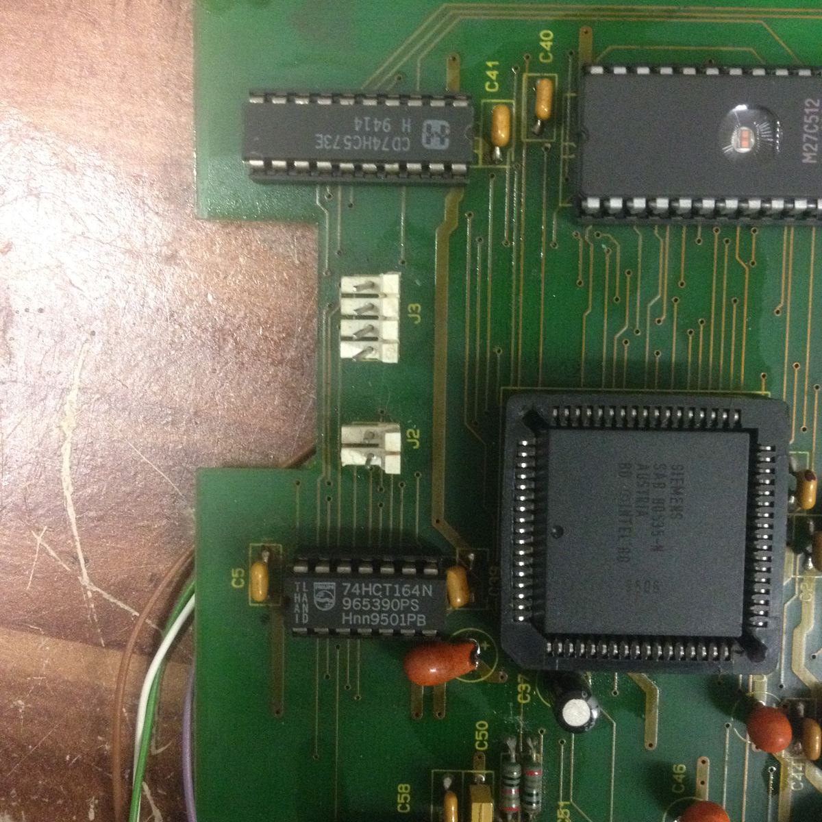

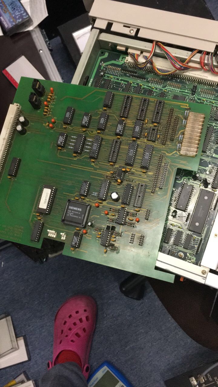

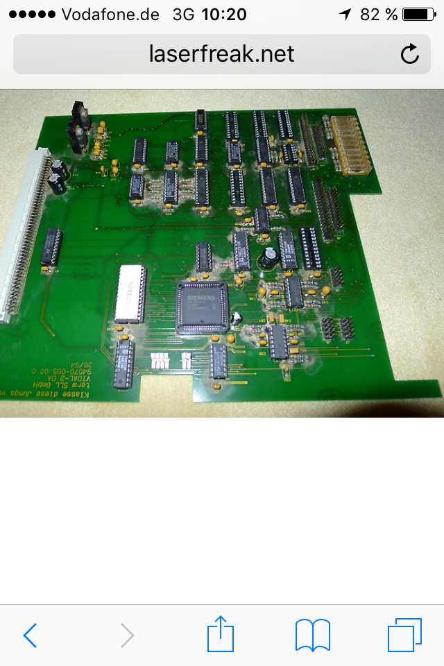

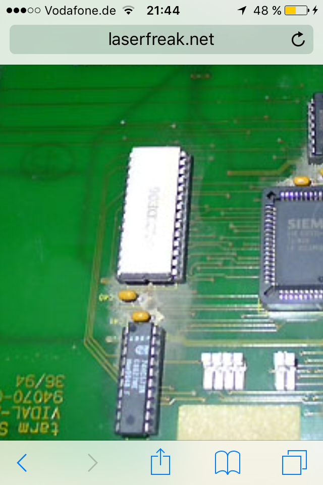

Hallo ich hoffe ich finde hier jemanden der mir bei meinem Problem weiterhelfen kann. Es geht um einen Player für lasershows dieser beruht auf einem tascam DA88 8 Spur digitalrekorder. Der Rekorder würde mit einer speziellen Platine ausgerüstet und genau um die geht es hier.Die Kanäle verteilen sich 2x Audio 2x Scanning und einen für Farbe und blanking dieser wird gesondert übertragen dort werden die Farben RGB in 4bit aufgelöst. Da hat sich die Firma damals ein eigenes Protokoll angelegt. Mein Problem ist das die Decodierung des Signals für die Farben nicht mehr geht. Es liegt nicht am tascam Player ich habe mir schon einen zweiten besorgt gleiches Ergebnis. Auch eine weiter erweiterungskarte für das tascam auch ohne Erfolg. Ich vermute jetzt das es am Eprom auf dieser Platine liegt. Ich frage jetzt hier um Lösungsvorschlag,weil es die Firma die dieses System entwickelt hat nicht mehr gibt. Wie reden hier von Technik die 1992 entwickelt wurde. Ich habe jetzt mal beide Datensätze aus den beiden platinen die ich habe ausgelesen. Für mich sehen diese Datensätze nicht gleich aus allerdings bin ich auch kein Programmierer. Im Anhang mal ein paar Bilder von dem System. Wenn es sich jemand zutrauen würde könnte ich ihm die Datensätze zukommen lassen. Bei den eproms handelt es sich um 27C512. Meine Vermutung liegt darin das ich denke das jeder Player mit einem unterschiedlichen Datensatz auf dem Eprom ausgeliefert wurde und die Tapes speziell für diesen Datensatz aufgenommen wurde um ein Tausch der Tapes untereinander unmöglich zu machen. Bestätigen könnte mir das bis jetzt niemand. Jemand der sich mit dem Code auf dem Eprom auskennt könnte es denke ich recht schnell erkennen.
Rouven F. schrieb: > Für mich sehen diese Datensätze nicht gleich aus allerdings > bin ich auch kein Programmierer. Ein einfaches 'diff' sollte dir die Unterschiede liefern. Das die Datensätze unterinander nicht austauschbar sind, halte ich für ein Gerücht, man könnte ja dann auf System A nicht für System B programmieren. Du brauchst also ein Lese-/Schreibgerät für EPROMs, um die Daten mal auszulesen. Das ist übrigens Software für den SAB80C535, oder was da sonst auf der Platine verbaut ist, also der MCS-51 Befehlssatz.
Hallo eprombrenner habe ich da. Es ist wohl so das die Daten von Spur 1 des tascam Players verschlüsselt oder codiert waren. In dem Eprom muss der Schlüssel sein um diese Daten wieder zu entschlüsseln. Damit wollte man verhindern das die Bänder untereinander getauscht wurden. Somit war man damals gezwungen diese Tapes direkt beim Hersteller zu beziehen. Die Tapes wurden dann mit dem richtigen Code/Schlüssel aufgenommen so das sie dann wieder nur in genau diesem Player läuft. Diese Firma gibt es leider nicht mehr demnach auch keine Hilfe mehr. Die Bänder und Vidal Player befinden sich nur noch in sammlerkreisen. Natürlich jetzt alle schön durchgemischt so das viele Bänder gar nicht abspielbar sind. Die die es nur sammeln um es in die Ecke zu stellen werden es nicht merken. Ich hatte eigentlich das Ziel es zu benutzen
In der damaligen Werkstatt dieser Firma standen mehrere Player die konnten alles abspielen dort waren wohl eproms mit masterkey verbaut. Die Player gibt es aber auch nicht mehr. Die Werkstatt wurde bei der Schließung völlig aufgelöst und alles verkauft

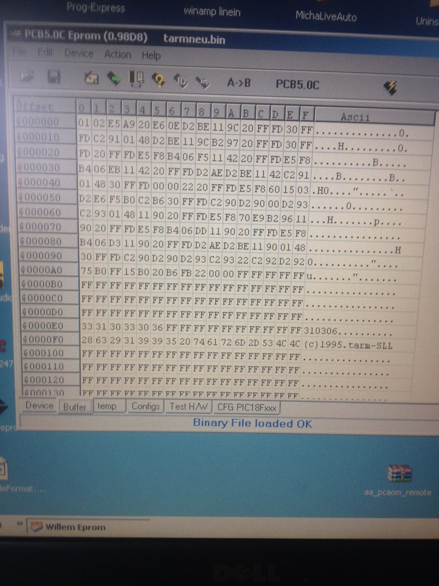

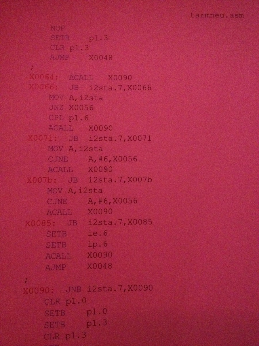

Um das ganze vielleicht etwas einfacher zu machen habe ich beide eproms ausgelesen und mir den Inhalt anzeigen lassen. Ich habe alles verglichen nur ein Unterschied ist mir dabei aufgefallen. Ich hänge mal zwei Bilder an jeweils von dem einen und dem anderen Eprom. Der einzige Befehl der anders ist wie auf den Bildern zu sehen ist der "CJNE der kommt im Code öfter vor" ....könnte das der Grund sein ?
Rouven F. schrieb: > Um das ganze vielleicht etwas einfacher zu machen Das ist so großartig :-D - Rote Schrift auf rotem Grund. - Es wird nicht der Inhalt des EPROMs angezeigt. Gruß Jobst
Jobst M. schrieb: > Rouven F. schrieb: >> Um das ganze vielleicht etwas einfacher zu machen > > Das ist so großartig :-D > > - Rote Schrift auf rotem Grund. > - Es wird nicht der Inhalt des EPROMs angezeigt. > > Gruß > Jobst Sorry war spät ich werde die Bilder nochmal neu hochladen. Warum wird nicht der Inhalt des eproms angezeigt? Ich habe die bin Datei vom Eprom decompiliert und dann wird mir der Inhalt so angezeigt. Oder kannst du mit der Absicht vom hexeditor mehr anfangen ?
Rouven F. schrieb: > Ich hänge mal zwei Bilder > an jeweils von dem einen und dem anderen Eprom. So wird das nichts. Mach dir erstmal klar, worauf du hinaus willst und schau dir den Adress- und Datenbus des MC im Betrieb an. Ein defekter EPROM führt recht schnell dazu, das der Programmablauf hängen bleibt - das kann man am Adress- und auch am Datenbus recht gut sehen, da der MC nur noch sehr schnell eine kurze Endlosschleife durchackert. Dann aber beginnt der Spass. Du brauchst ein fehlerfreies Abbild des EPROMs und musst diesen in ein neues EPROM brennen. Da die Dinger aber anscheinend verdongelt sind, wird auch das dich nicht viel weiterbringen, es sei denn, du bekommst einen mit 'Masterkey'. - in meinem Augen ist die Mimik Schrott und muss durch was offenes, besseres ersetzt werden. Es ist übrigens nicht ungewöhnlich, das schlecht gebrannte EPROMs nach 20-25 Jahren ihre Daten verlieren - hatte ich schon öfter. Erstaunlicherweise waren bei der o.a. Kombination (SAB80C535 und 27C512) recht oft nur die ersten beiden Bytes gekippt, so das der MC den Resetvektor nicht gefunden hat.

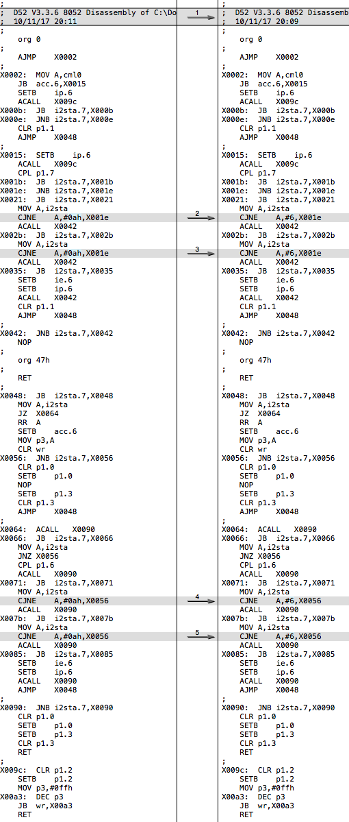

Hier mal die beiden Eproms im Vergleich.Und noch die bin Dateien der Eproms.
Rouven F. schrieb: > Hier mal die beiden Eproms im Vergleich. Wusstest Du, daß Dein Computer perfekte Screenshots anfertigen kann, OHNE daß Du den Monitor mit einer Kamera abphotographieren musst?
Rouven F. schrieb: > Ich habe die bin Datei > vom Eprom decompiliert und dann wird mir der Inhalt so angezeigt. Da fehlt aber mindestens noch ein RET ... und das, was dazwischen und dahinter ist. Wie wäre es mit einem kompletten Textfile!? Decompiliert. Dann schaue ich gerne mal drüber. Der Code ist zumindest nicht unsinnig. Gruß Jobst
Jobst M. schrieb: > Rouven F. schrieb: >> Ich habe die bin Datei >> vom Eprom decompiliert und dann wird mir der Inhalt so angezeigt. > > Da fehlt aber mindestens noch ein RET ... und das, was dazwischen und > dahinter ist. > > Wie wäre es mit einem kompletten Textfile!? > Decompiliert. > Dann schaue ich gerne mal drüber. > Der Code ist zumindest nicht unsinnig. > > > Gruß > Jobst Ok das wäre nett sende ich nachher wenn ich zuhause bin
Jobst M. schrieb: > Wie wäre es mit einem kompletten Textfile!? > Decompiliert. > Dann schaue ich gerne mal drüber. > Der Code ist zumindest nicht unsinnig. So hier habe ich jetzt beide Eproms Decompiliert, und in jeweils eine Textdatei gepackt.
Rouven F. schrieb: > Decompiliert Disassembliert. Das Ergebnis ist Assembler, keine Hochsprache. Die Rohdaten (also der Hexdump) wären auch noch sinnvoll.

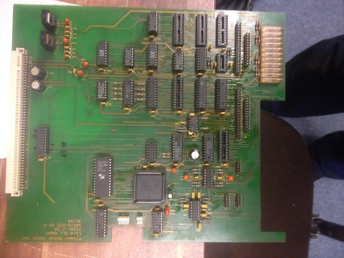

Also wenn das wirklich alles ist, was in den EPROMS drin ist, dann drängt sich der Verdacht auf, das der ganze MC Plunder auf dem Board nur dafür da ist, das Gerät zu sperren - die Hardware macht die eigentliche Arbeit. Aber warum haben sie dann den dicken 80C535 verbaut? Und warum einen 27C512, der fast leer ist? Könnte sein, das man den MC durch ein 'Blind EPROM' dazu bringen kann, alles abzuspielen.
Matthias S. schrieb: > Also wenn das wirklich alles ist, was in den EPROMS drin ist, dann > drängt sich der Verdacht auf, das der ganze MC Plunder auf dem Board nur > dafür da ist, das Gerät zu sperren - die Hardware macht die eigentliche > Arbeit. Aber warum haben sie dann den dicken 80C535 verbaut? Und warum > einen 27C512, der fast leer ist? > Könnte sein, das man den MC durch ein 'Blind EPROM' dazu bringen kann, > alles abzuspielen. Das ist definitiv alles was auf dem Eprom ist. Ich hänge hier nochmal zwei Bilder von der ganzen Platine an. Was macht der Datensatz auf dem Eprom denn? Ich kann mit den Befehlen leider nichts anfangen. Irgendwas ist ja unterschiedlich zwischen den beiden eproms.ich weiß der Eprom auf der Platine ist nicht abgeklebt!! Ist auch nichts drauf :-) .....ich habe es aber auch noch nicht mit einem ohne Datensatz probiert!!
Eine Firma, die eine Platine mit "Klasse diese Jungs vom Team SLL" beschriftet ...
Rufus Τ. F. schrieb: > Eine Firma, die eine Platine mit "Klasse diese Jungs vom Team SLL" > beschriftet ... Na ja in Sachen Lasertechnik waren die seiner Zeit ganz vorn an der Spitze!! Ihren eigenen showroom hatten sie ja "Tarm Center"

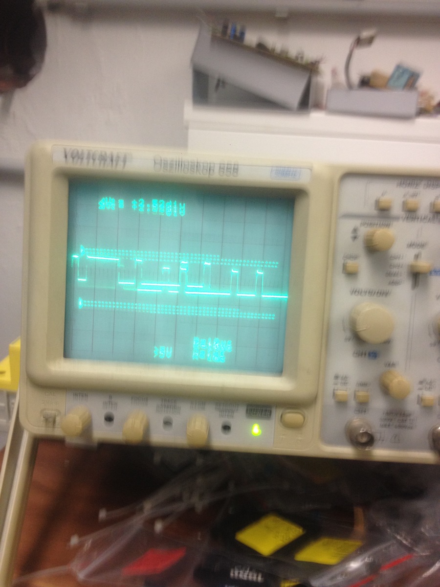

Hallo, wenn ich alles richtig verstanden habe, hat dein Recorder mal komplett funktioniert und plötzlich nicht mehr. Du hast also Bänder, welche mit deinem Recorder funktionierten. Du hast dir einen Ersatzrecorder und eine Ersatzkarte beschafft. Nun hast du die Ersatzkarte in deinen ursprünglichen Recorder gesteckt, ein Originalband aus deinem Recorder eingelegt und diese funktioniert auch nicht. Hast du für diesen Versuch in die Ersatkarte auch dein Original-Eprom gesteckt? Gruss Otto
Otto schrieb: > Hallo, > > wenn ich alles richtig verstanden habe, hat dein Recorder mal komplett > funktioniert und plötzlich nicht mehr. > > Du hast also Bänder, welche mit deinem Recorder funktionierten. > > Du hast dir einen Ersatzrecorder und eine Ersatzkarte beschafft. > > Nun hast du die Ersatzkarte in deinen ursprünglichen Recorder gesteckt, > ein Originalband aus deinem Recorder eingelegt und diese funktioniert > auch nicht. > > Hast du für diesen Versuch in die Ersatkarte auch dein Original-Eprom > gesteckt? > > Gruss Otto Nein war anders!!ich habe mir einen Rekorder gekauft mit 10 Tapes. Als ich den Rekorder testen wollte musste ich feststellen das keine Ausgabe da war wohlgemerkt bei allen Tapes. Ich habe dann viel gemessen und gebastelt auch alle ic's auf dem Board getauscht. Letztendlich habe ich mir ein zweites tascam besorgt um auch da den Fehler auszuschließen. Zusätzlich habe ich durch Zufall noch ein zweites Board von Tarm gefunden in der Hoffnung das es dann läuft. Auch das schlug fehl!! Ich habe mich dann mit dem ein oder anderen Laserfreak unterhalten und alle sagten das das Gerücht umgeht das Tarm damals die Tapes verschlüsselt hat bzw irgendeinen Schutz gebaut hat das die Tapes nicht untereinander Tauschbar sind. Das ist bis heute aber nicht offiziell bestätigt worden wird es wohl auch nicht da es diese Firma nicht mehr gibt. Da alle boards gleich sind bleibt ja nur der Datensatz im Eprom der anders sein muss. Darum dachte ich das ich hier eventuell die Hilfe bekomme das mir jemand sagen kann ob es an dem ist. Die Daten der zwei eproms sind definitiv nicht gleich!! Das kann selbst ich als Leie sehen. Mich würde nur interessieren was da im Eprom abgeht und ob es wirklich irgendwie verschlüsselt sein kann. Wie oben schon jemand sagte in diesen eproms ist nicht viel gespeichert. Die Daten werden alle vom ersten Kanal des tascam Rekorders genommen die für die RGB Ausgabe zuständig sind. Dafür wurde das Audioboard des tascam Players von Tarm modifiziert. Auch dieses Board habe ich durch ein anderes ersetzt um auch da den Fehler auszuschließen. Ich habe nochmal zwei Bilder angehängt auf dem einen ist das audioboard zu sehen. Dort wurde der ic vom ersten Kanal ausgelötet und direkt ein Kabel angelötet dieses geht dann an die Karte von Tarm. Das ist der Kanal wo die Daten für RGB Blanking und bankeffekte ausgegeben werden. Auf dem anderen Bild sind die Stecker des Tarm boards zu sehen der zweipolige ist der Stecker wo die Daten vom Kanal 1 ankommen. Der vierpolige ist für X/Y für den Scanner. Das haut auch hin. Muss ja auch nicht geblockt werden keine Farben und kein blanking gibt es auch keine Ausgabe am laser.
Es gibt insgesamt 4 Stellen im Code, die sich unterscheiden. CJNE A,#0ah,X0056 <---> CJNE A,#6,X001e Ich denke mal die "#0ah" und "#6" sind die jeweiligen Schlüssel (hardcodiert). Vielleicht hilft es ja schon diese CJNE Instruktionen durch NOPs zu ersetzen um einen "Universalplayer" zu haben...
Joe F. schrieb: > Ich denke mal die "#0ah" und "#6" sind die jeweiligen Schlüssel > (hardcodiert). > Vielleicht hilft es ja schon diese CJNE Instruktionen durch NOPs zu > ersetzen um einen "Universalplayer" zu haben... Wie würden denn diese Befehle aussehen ? Kleines Beispiel wäre gut
Rouven F. schrieb: > Wie würden denn diese Befehle aussehen ? Kleines Beispiel wäre gut Ein 'CJNE A,' wird zum Hexcode hB4 kompiliert. Da das ein 3-Byte Befehl ist, solltest du also statt den 3Bytes ab hB4 dreimal den NOP Code h00 einsetzen.
Matthias S. schrieb: > Rouven F. schrieb: >> Wie würden denn diese Befehle aussehen ? Kleines Beispiel wäre gut > > Ein 'CJNE A,' wird zum Hexcode hB4 kompiliert. Da das ein 3-Byte Befehl > ist, solltest du also statt den 3Bytes ab hB4 dreimal den NOP Code h00 > einsetzen. Also suche ich mir im Hexcode die Stellen mit hb4 und ersetze diese zu h00 richtig ?
Ich habe keinen 8051 Disassembler hier. Jage bitte mal das angehängte File durch deinen Disassembler und poste das Ergebnis. Rouven F. schrieb: > Also suche ich mir im Hexcode die Stellen mit hb4 und ersetze diese zu > h00 richtig ? Ne, so einfach ist das nicht, es müssen genau die Stellen sein, an denen es Sinn macht. Ich hab's mal im angehängten File versucht. Bin mir aber nicht sicher ob es richtig ist, deswegen bräuchte ich von dir das Disassembly.

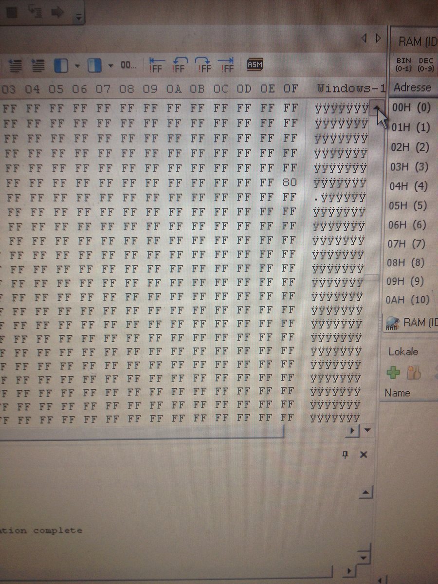

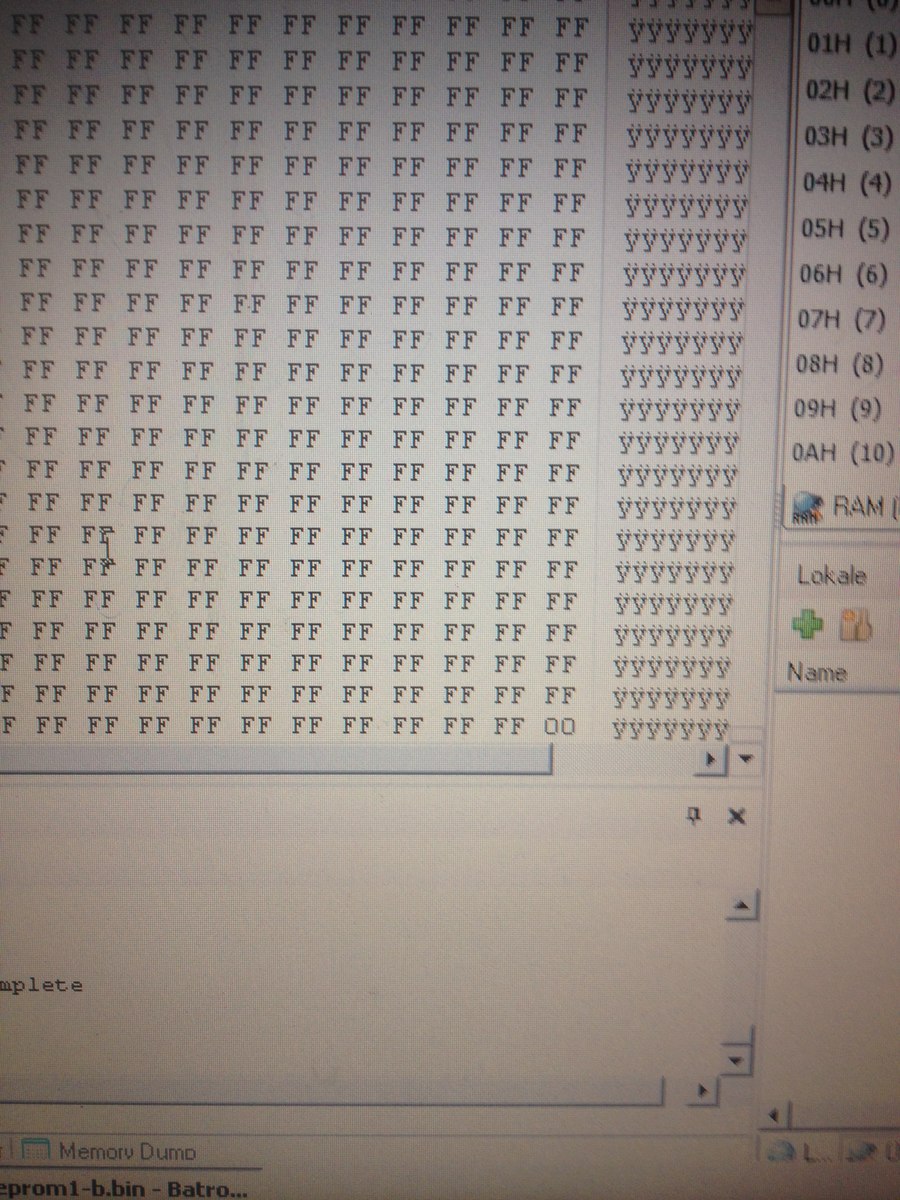

Ich habe mir das hexfile mal bis zum Ende angeschaut.Dort sind zeitweise statt dem FF andere Zeichen zu sehen. siehe Bilder das ist bei dem anderen Eprom nicht. Könnte von meinem billig Eprom Brenner gekommen sein. Ich habe mir jetzt einen besseren gekauft der andere hat die eproms nicht beschrieben. Mit dem neuen geht es gut oft einer von Batronix
Könnte passen. Ich würde allerdings keinesfalls eines der Original-Eproms überschreiben... Und bitte bringe dir mal bei, wie man Screenshots macht (im Rechner, nicht mit Kamera). Auch dein Keyboard hat die "Drucken" Taste.
ok werde ich mir zu herzen nehmen. Soll ich diese zahlen im freien Speicherbereich lassen? oder durch FF ersetzen? Ich Brenne den Datensatz auf ein neues Eprom
Lasse alles andere so wie es ist.

Joe F. schrieb: > Lasse alles andere so wie es ist. alles andere ja ich meinte ja nur im unteren freien bereich des eproms oder schränken diese zeichen/zahlen die funktion nicht ein?
Rouven F. schrieb: > alles andere ja ich meinte ja nur im unteren freien bereich des eproms > oder schränken diese zeichen/zahlen die funktion nicht ein? Das weiss ich nicht. Aber warum willst du da etwas ändern? Das macht es doch nur wahrscheinlicher, dass dadurch etwas nicht mehr funktioniert. Meine Änderung hat einfach 4 Anweisungen durch NOPs ersetzt (jeweils 3 NOPs, da die ursprüngliche Anweisung jeweils 3 Byte lang war). Zusätzliche Änderungen am Eprom (mit unbekannter Wirkung) würde ich jetzt mal nicht machen.

Joe F. schrieb: > Rouven F. schrieb: >> alles andere ja ich meinte ja nur im unteren freien bereich des eproms >> oder schränken diese zeichen/zahlen die funktion nicht ein? > > Das weiss ich nicht. > Aber warum willst du da etwas ändern? > Das macht es doch nur wahrscheinlicher, dass dadurch etwas nicht mehr > funktioniert. > > Meine Änderung hat einfach 4 Anweisungen durch NOPs ersetzt (jeweils 3 > NOPs, da die ursprüngliche Anweisung jeweils 3 Byte lang war). > Zusätzliche Änderungen am Eprom (mit unbekannter Wirkung) würde ich > jetzt mal nicht machen. ok dann belasse ich das so und teste erstmal
Ein Riesen großes Danke an joe f. es läuft :-) ...auch an alle anderen die sich hier bereit erklärt haben mir zu helfen. Ihr seid ein echt tolles Forum ganz großes Kino :-) ich hänge noch paar Bilder an wo die Ausgabe der farbmodulation zu sehen ist. Sind aber von der Handy Kamera bei meinem Scope kann ich leider kein Screenshot machen :-) ps joe ich habe aber anschließend noch ein Eprom gebrannt,und im Freien Speicherbereich die Zahlen/Buchstaben durch FF ersetzt. Läuft ebenfalls hat mir keine Ruhe gelassen :-)
Rouven F. schrieb: > Läuft ebenfalls hat mir keine Ruhe gelassen :-) Ja, da steht einfach nur ein Datum und Copyrighthinweis als ASCII drin. Schön dass es funktioniert. War ja dann doch recht einfach.
