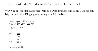

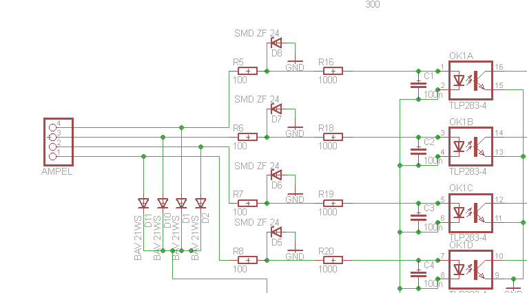

Hallo Leute,
Ich habe eine kleine Frage.
Ich hab diese Schaltung hier ausgegraben und kann mir nicht erklären
warum hier die Optokopplervorwiderstände R16-R20 mit 1KOhm bestimmt
sind.
Laut meinem Wissen müssten es doch eigentlich 2,2KOhm sein (Rechnung im
Anhang)
Der Eingangsstrom ist bei dieser Rechnung auf das Maximum Input bezogen,
aber durch Anpassung der Werte komm ich trotzdem nicht auf diese 1KOhm.
> sind.
Weil so nicht mehr als der Nennstrom des Kopplers fließen kann.

Reiner Z. schrieb:
> (Rechnung im Anhang)
Diese Rechnung ist 1.) falsch, denn dort müssten 11V/50mA = 220 Ohm
herauskommen, passt 2.) nicht zur originalen Schaltung und ist 3.) sehr
bedenklich, denn dort wird mit dem 50mA Maximalstrom der OK-LED
gerechnet. Das ist nicht die feine Art...
In der originalen Schaltung fließt ein Strom von ca. (24V-2V)/1kOhm =
22mA. Das passt dann besser.
Und wenn man jetzt noch wüsste, welcher Strom im Kollektorkreis des OK
fließen soll, dann könnte man tatsächlich den notwendigen Vorwiderstand
bestimmen.
So, wie es jetzt ist, ist er in der Lage, mindestens 11mA garantiert zu
treiben.
> sind.
Bei 24V (durch Z-Diode begrenzt) darf nicht mehr als der absolute
maximum current von 50mA fliessen.
Bei niedrigerer Spannung soll aber noch genügend Strom fliessen um den
ausgang durchzuschalten. Da du klugerweise den aus dem Schaltplan
weggeschnitten hast kann natürlich niemand was dazu sagen.
Da die CTR nur 60% typ beträgt, wird sie 25% min sein, und der
Kollektorstrom wohl 4k7 also 1mA betragen, so muss der Eingang mit 4mA
bestromt werden, was bei 1k bei 5.1V erreicht wäre.
