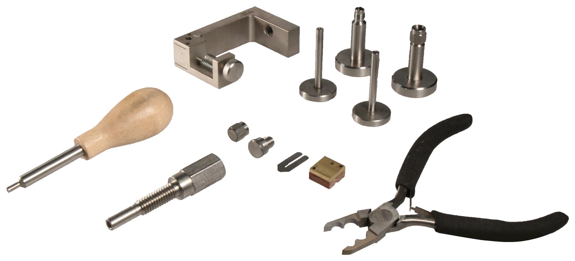

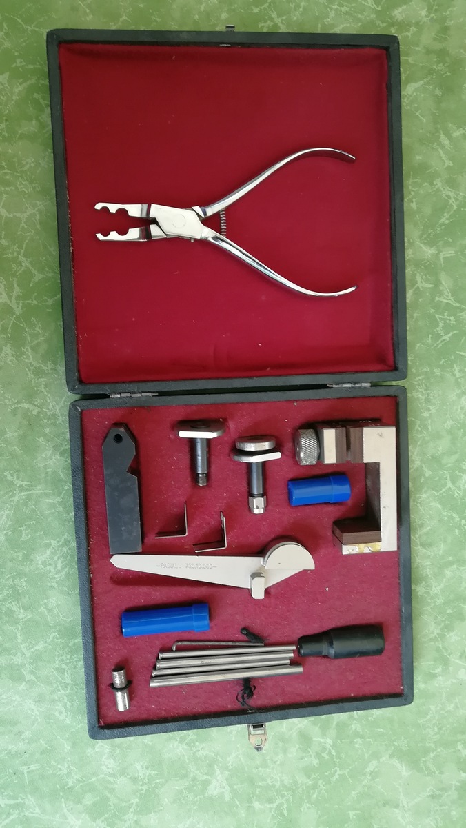

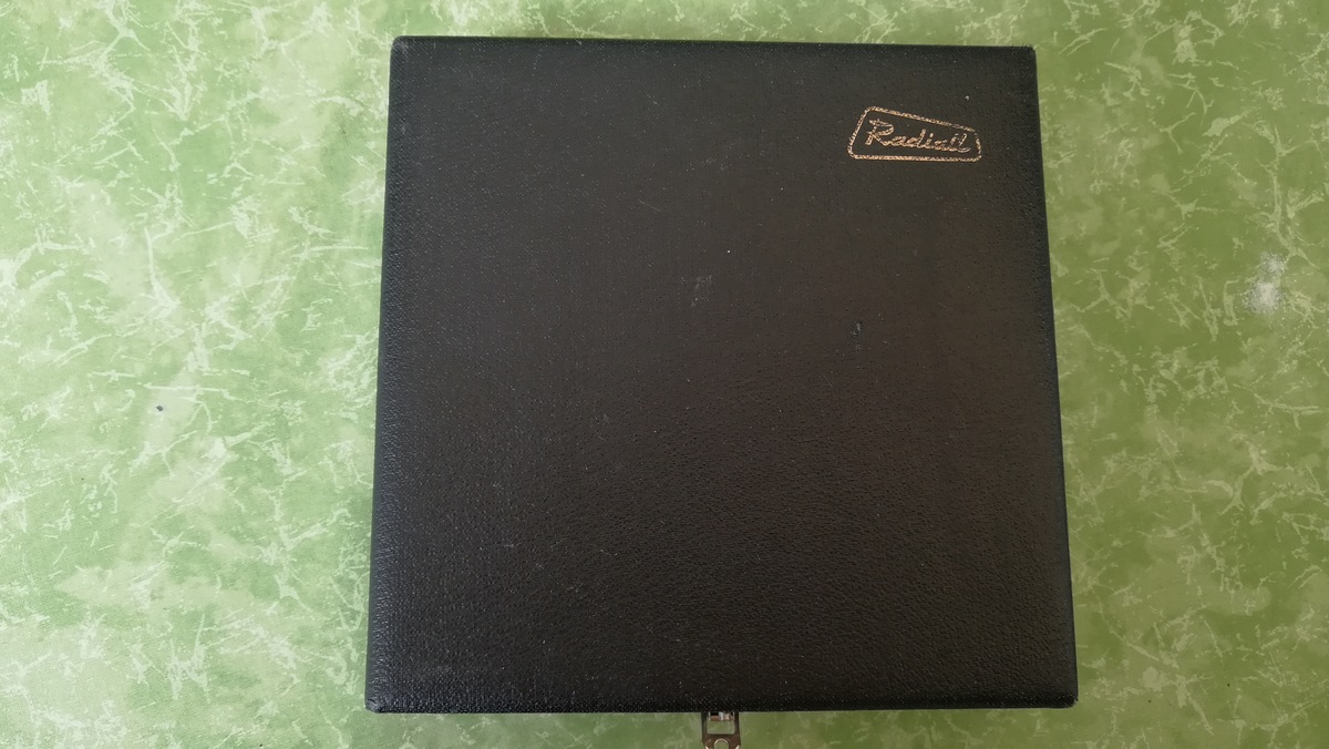

So nen Werkzeugsatz habe ich noch von Suhner hier quasi neuwertig
herumgeistern.
Hatte mich mal vor Jahren gewundert, dass irgendwo so ein Zigarrenkasten
gebraucht für knapp Tausend Euronen angeboten und versteigert wurde.
Aber der Preis ist natürlich zum Kringeln. Das kann doch nur daran
liegen, dass genau_ _dieser_ _kasten in irgendwelchen militätrischen
Reparaturanleitungen als zulässiges Werkzeug gelistet ist-und sich die
Hersteller ihrer Exclusivität bewußt sind. Der Steuerzahler oder die des
Verbündeten zahlens dann ja. (Bitte jetzt keine Polit oder
Wirtschaftsdiskussion losbrechen)
