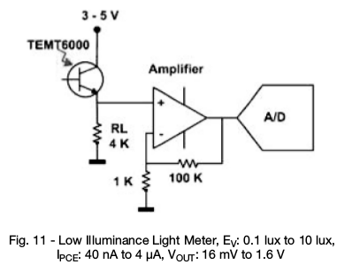

ich würde gerne eine Schaltung mit einem Fototransistor aufbauen um
Licht in einem dunklen Raum detektieren zu können. Ich würde dabei auch
gerne bereits sehr schwaches Licht damit erkennen können und dachte
somit den Fototransistor mit einem Operationsverstärker zu beschalten.
Geht das überhaupt? Wenn ja, wie beschalte ich das am Besten?
Mfg
Die übliche Schaltung für kleine Lichtintensitäten ist ein
Transimpedanzverstärker und dann kein Phototransistor sondern eine
Photodiode. Das geht auch mit einem Phototransistor (ist ggf. billiger),
wenn der etwas Spannung hat - eine Photodiode würde man eher im quasi
Kurzschluss nutzen.
Über den Widerstand in der Rückkopplung kann man die Empfindlichkeit
wählen - irgendwo im Bereich Sonnenlicht bis runter zu fast dunkel.
Bei der Schaltung von Mario M, sollte der 4 K Widerstand am
Fototransistor eher größer werden, wenn man es empfindlich braucht. Das
kann bis in den MOhm Bereich gehen, wenn es sein muss.

OP
> Kurzschluss nutzen.
Müsste dann aber nicht eher der 100 K Widerstand größer werden?
Kann man das auch mit einer 9V Spannungsversorgung betreiben?
es sollte licht einer glimmenden zigarette oder vielleicht auch etwas
kleiner messbar sein.
mfg
Nicht wirklich.
Selbst bei völliger Dunkelheit fliesst ein Strom durch den
Phototransiostor (Dunkelstrom, je nach Temperatur) und der darf, schon
wegen der nachfolgenden Verstärkung um 101, zu keinem relevanten
Spannungsabfall an diesem Widerstand führen. Damit ist "die Dunkelheit
begrenzt".
nach meiner Erfahrung kann bei sehr geringer Beleuchtung die Verstärkung
von Fototransistoren in den Keller gehen (ebenso wie bei normalen
Bipolartransistoren, wenn der Basisstrom sehr klein wird). Der Betrieb
mit einer Fotodiode (wie von Lurchi vorgeschlagen) kann da tatsächlich
besser sein als mit Fototransistor.
Für eine glimmende Zigarette in größerem Abstand ist aber die
Wahrscheinlichkeit groß, dass sowohl mit normaler Fotodiode als auch mit
Fototransistor das Signal im Rauschen untergeht. Wenn du einen LDR
auftreiben kannst, dann solltest du Werners Vorschlag in Erwägung
ziehen.
An sich haben LDRs eher die geringere Empfindlichkeit. Nur Beschaltung
ist beim LDR einfacher, und die Fläche ist ggf. auch größer. Um wirklich
die Grenzen eine Photodiode auszunutzen braucht es dagegen schon einen
guten TIA, d.h. hohen Widerstand (etwa im GOhms Bereich) und auch einen
entsprechenden OP und auch die "Platine" muss sauber sein, oder man
verdrahtet gleich frei schwebend. Der zu detektierende Photostrom kann
durchaus im pA oder gar fA Bereich sein.
Bei den Photodioden gibt es auch verschiedene gute Ausführungen, die
günstigen im Kunststoffgehäuse sind nicht unbedingt die empfindlichsten,
aber dafür erschwinglich. Auch mehr Fläche hilft - wirkt sich aber auch
auf den Preis aus.
Eine erschwingliche Lösung mit Photodioden wären etwa BPW34 (recht große
Photodiode in Kunststoff) und dann TIA mit einem OP wie lmc6482 und etwa
20 MOhms (ggf. mehr wenn erschwinglich) und ein paar 10-100 pF im FB. Je
nach Größe der Photodiode wäre ggf. auch ein OPA141 als OP eine gute
Wahl (mehr Bias Strom aber weniger Rauschen).
Eine elektrische Abschirmung ist ein muss, und zwischen Detektor und
Verstärker sollte auch nicht viel Kabel sein.
Mit einer guten Si Photodiode kann man bereits die Wärmestrahlung (bzw.
die Ausläufer bis etwa 1 µm) so ab etwa 100 C wahrnehmen.
