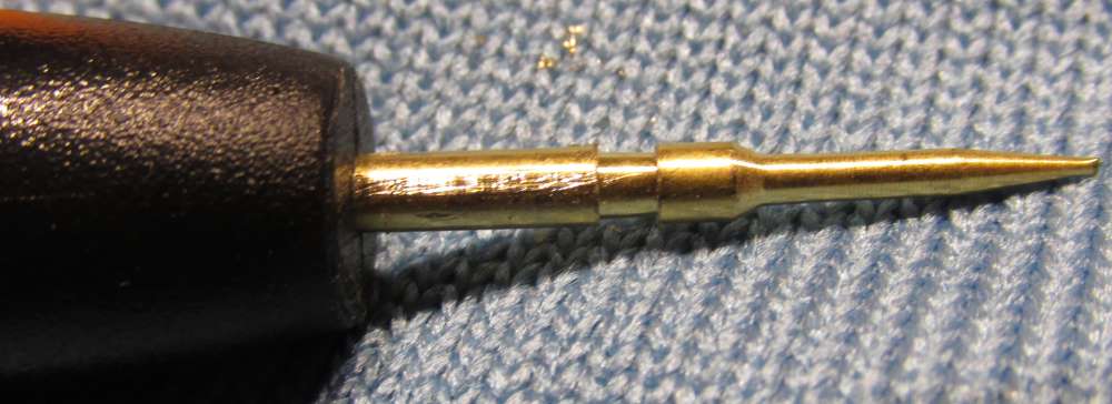

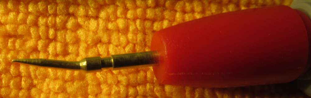

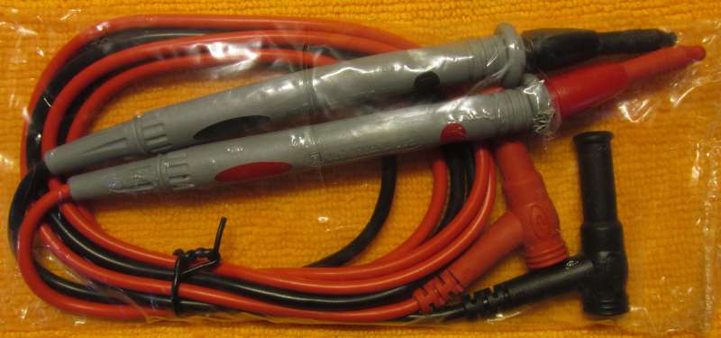

Heute bekommen, Du hast leider recht:
Die kommen mit krummem Kunststoffkörper aus dem Umschlag, eine Spitze
verbogen, Spitze nicht ordentlich abgedreht. Die Farbe ist golden, an
eine Vergoldung glaube ich auch nicht.
Die 1,70€ treiben mich nicht in den Ruin, aber ordentlich geht anders.
